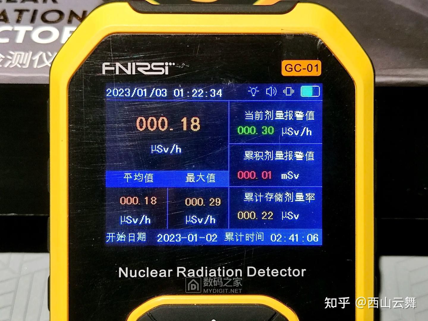

关于劣币驱逐良币,我想起了一个无奈的事。就是日本核辐射排海期间拼多多买的,FNIRSI的型号GC-01的核辐射检测仪,不过后来知道是个冒牌货。

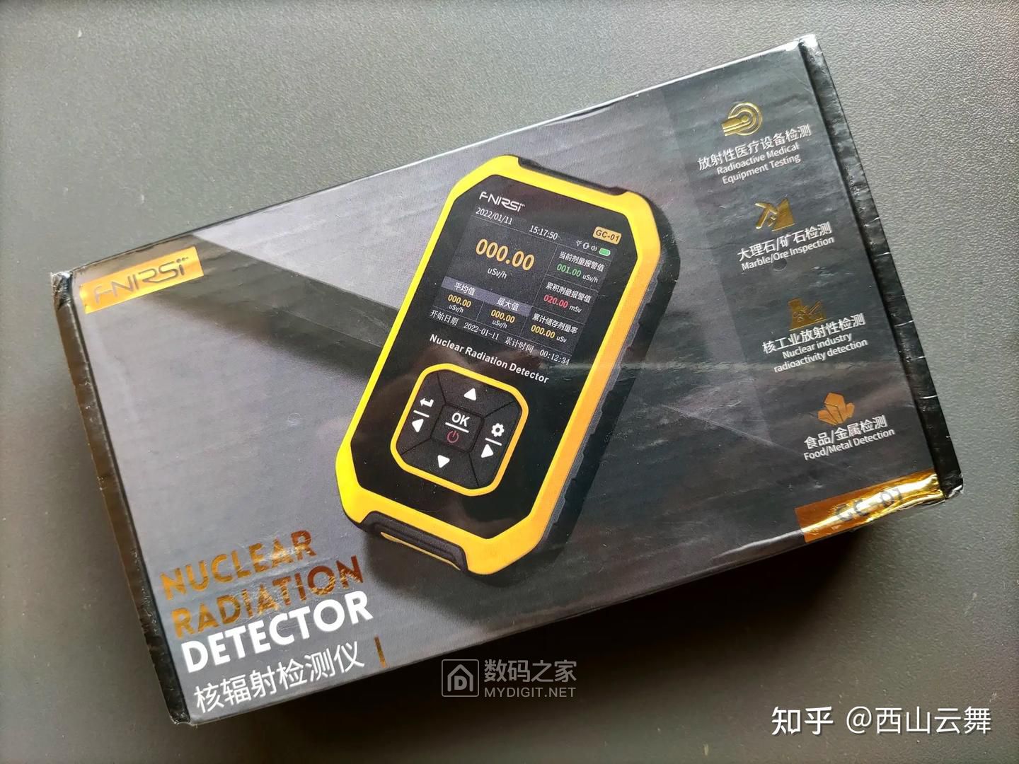

盒子背面印了详细的产品参数,印刷精细,完全不是一眼假的那种。

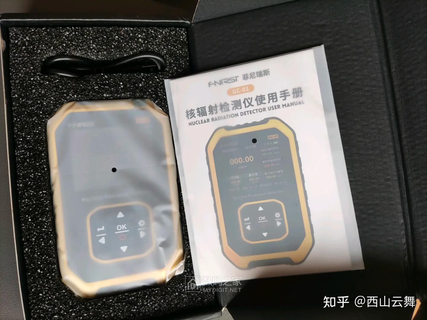

打开包装里面一台仪器,一条usb线,一本使用手册,都是用质感很好的塑料袋装着。

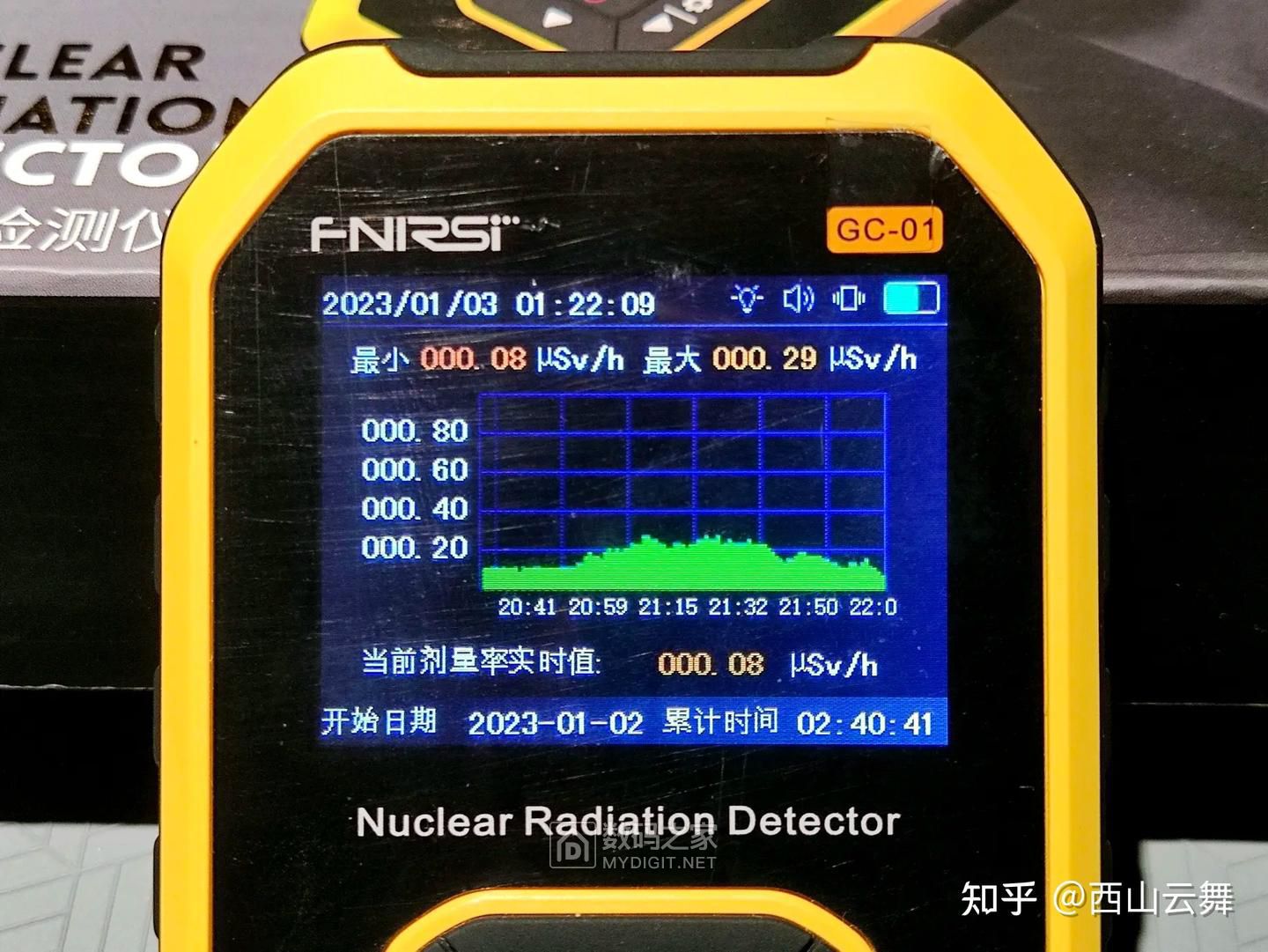

机器的显示界面,跟原厂一模一样,仅仅是字体的大小有些区别。
实测我家本底辐射约0.2微西弗每小时,处于正常水平。

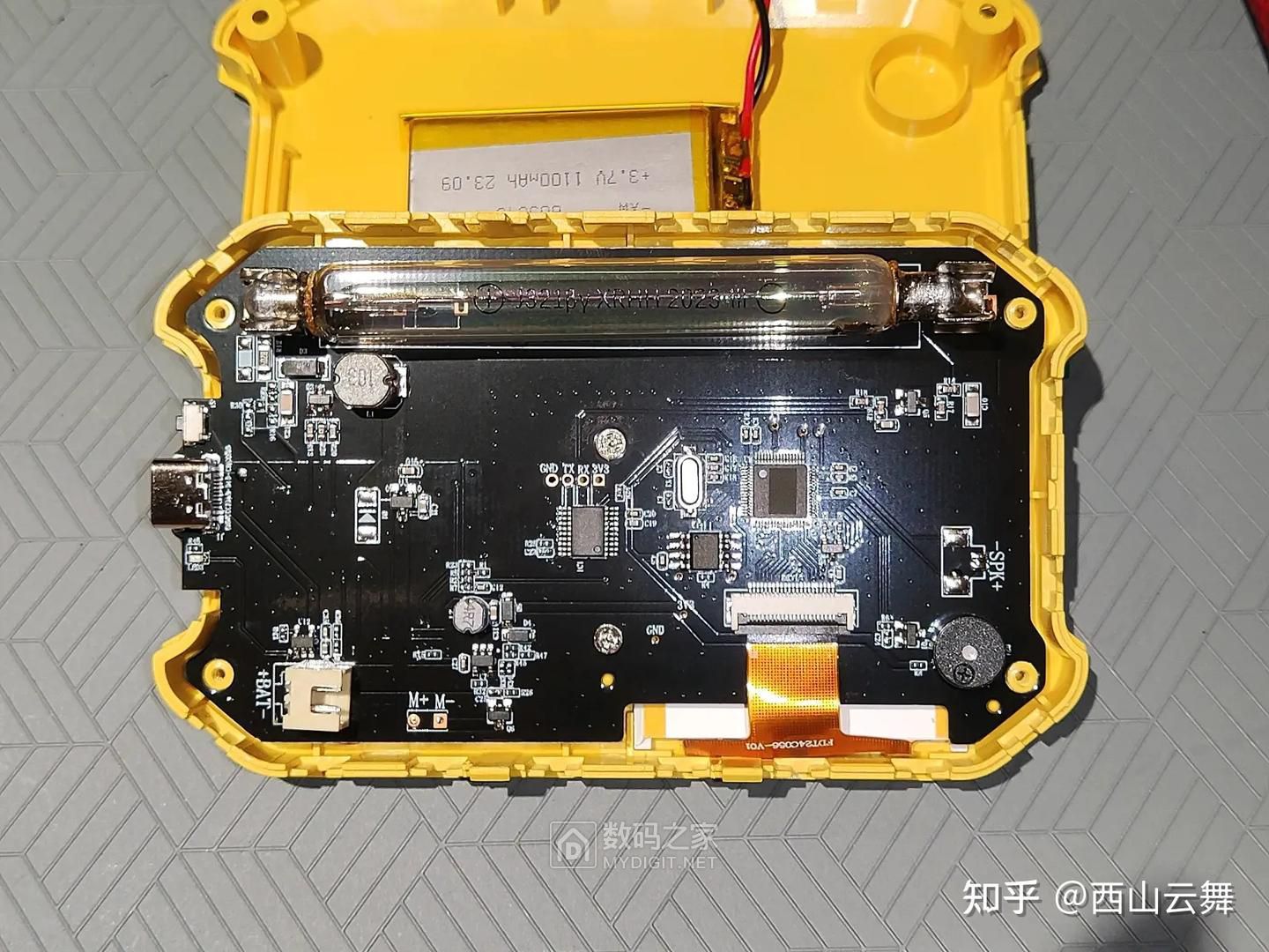

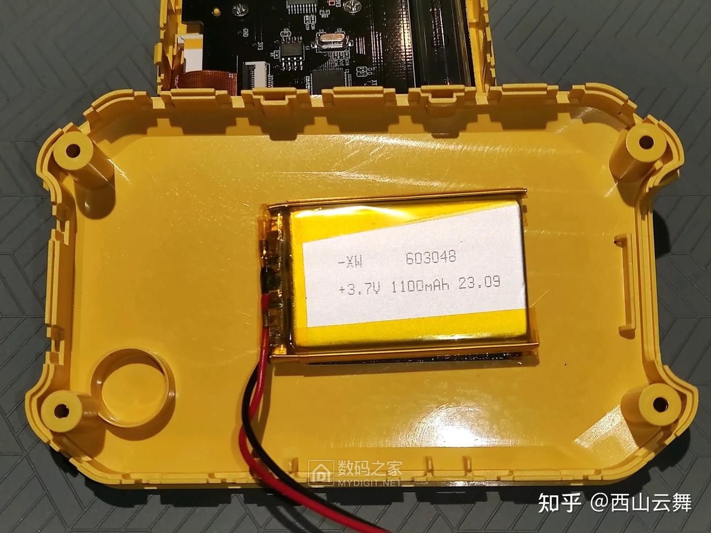

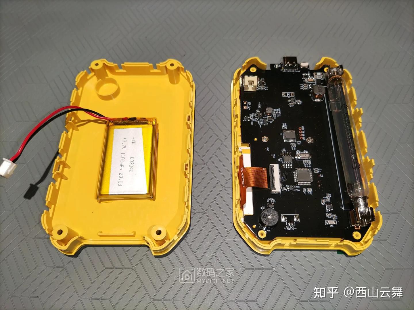

拆开机器,电池粘在后盖上,主板面积挺大,上边一个盖革米勒计数管。
电池的容量是1100毫安时。
传感器使用一枚盖革米勒计数管,型号J321,可以监测伽马射线,射线和硬X射线,这用料甚至比原厂还要良心,因为原厂的和服设计后来换了别的型号的盖格米勒计数管,小了一大圈,灵敏度也下降了。

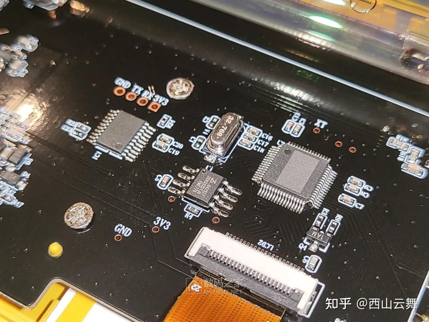

单片机的型号刮掉了。

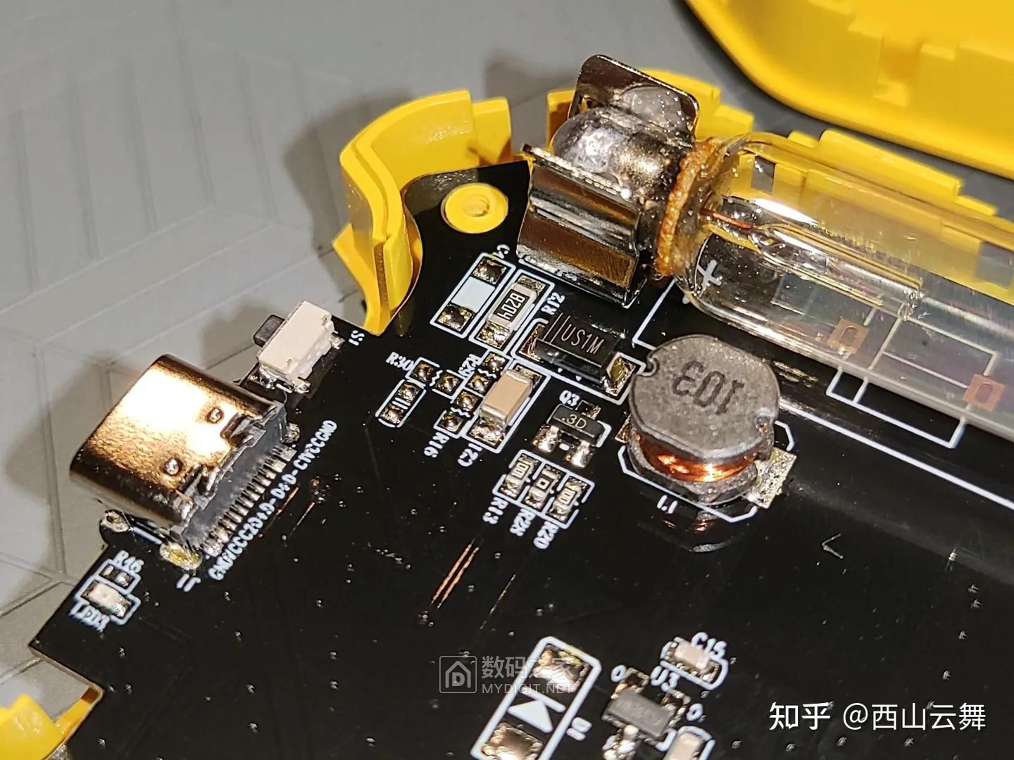

这图里面是升压电路,产生一个高电压来驱动盖革米勒计数管。

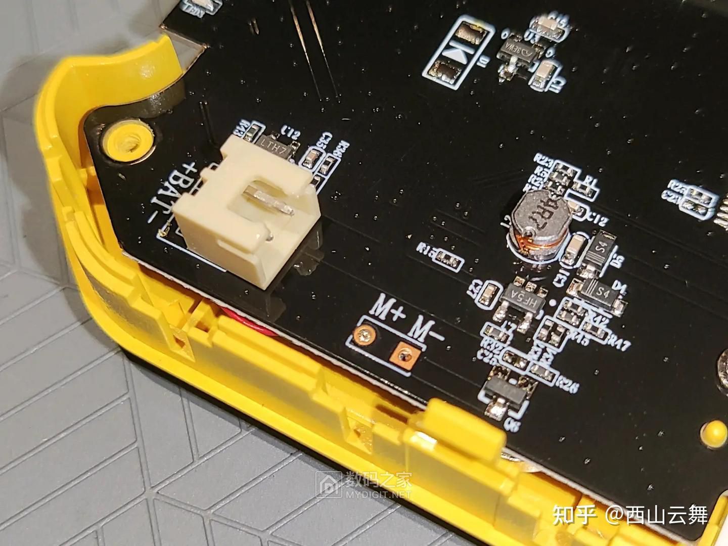

这里是电源管理电路。

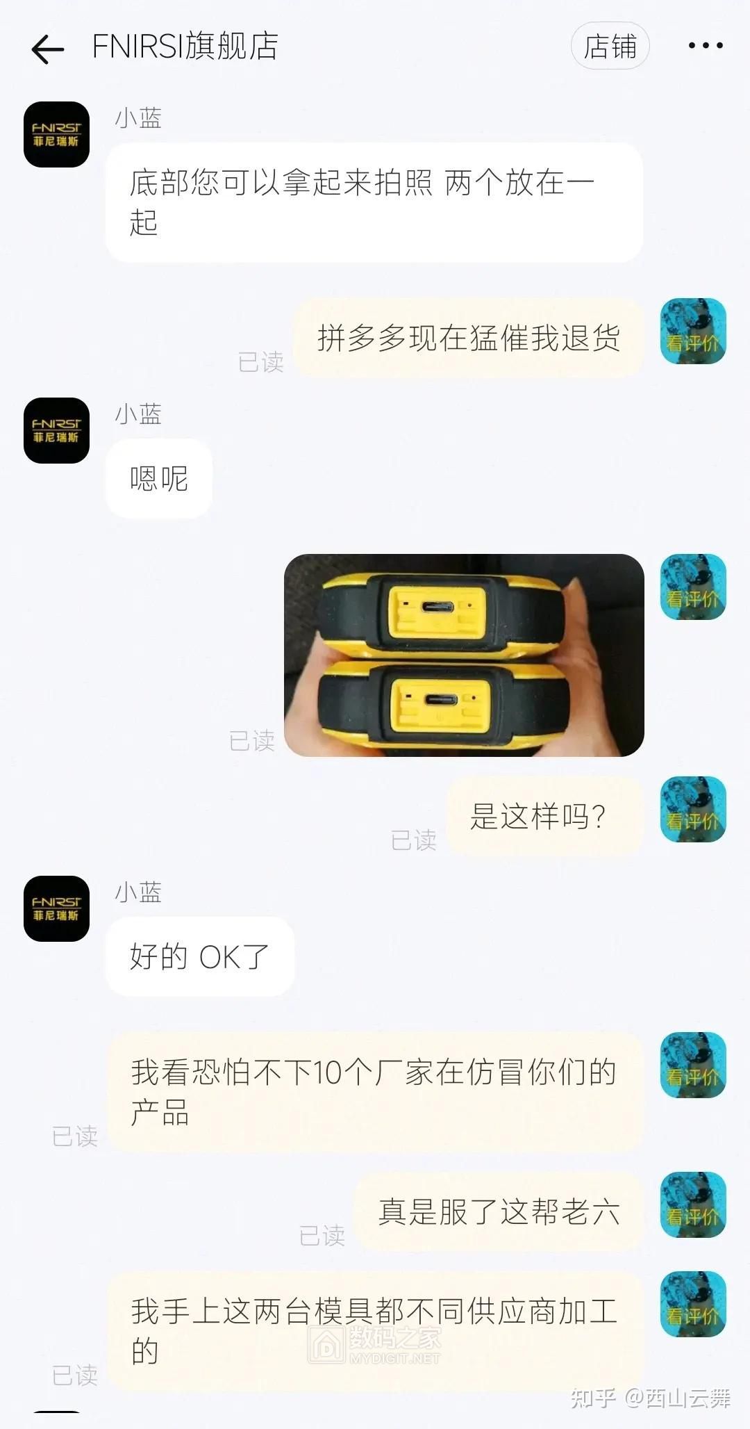

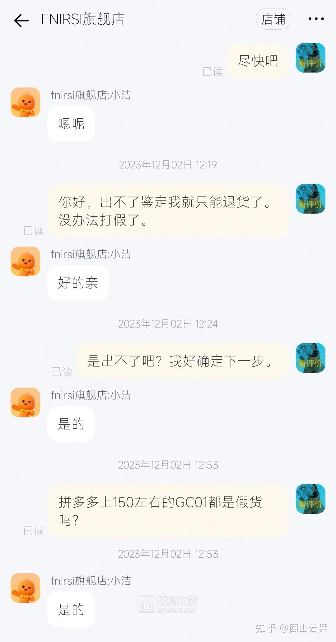

后来是怎么发现问题的呢?因为他报警的时候灯不会闪,拼多多的客服没反应,我跑去某宝官方网站问,客服一听就说可能是假货,还让我拍照片对比,确定之后还说提供鉴定报告,支持我去维权。
但是,三天之后官方客服称研究决定不出鉴定报告了,于是就退了机器,不了了之。
我也不明白原厂在避忌些什么,反正直到2年后的今天,拼爹爹上的该产品依然是假货横行,而且后来官方自己的产品也是每况愈下,甚至用料还比不上早期的某些假货,真是一个黑色幽默。
