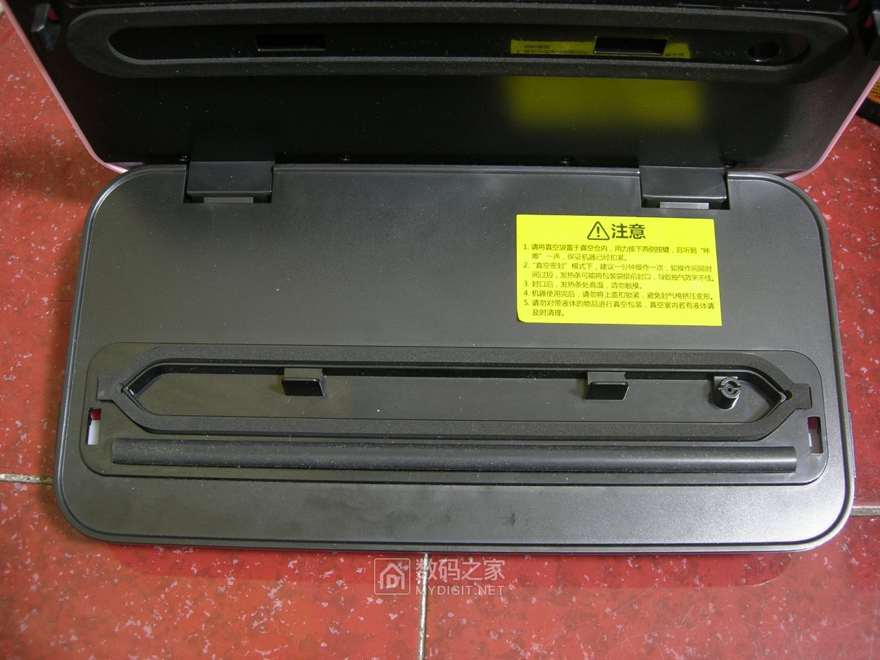

于是我又对这个机器产生了兴趣,经过一番研究,发现这机器大有可为啊,这个机器需要专用的塑料袋才能抽真空封口,长期用下去买袋子可也要花不少钱,这个得改。

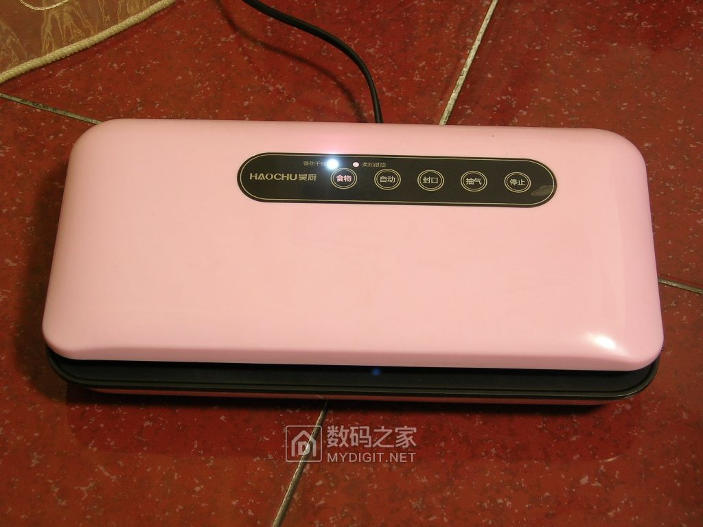

看看这个机器的原理,外观

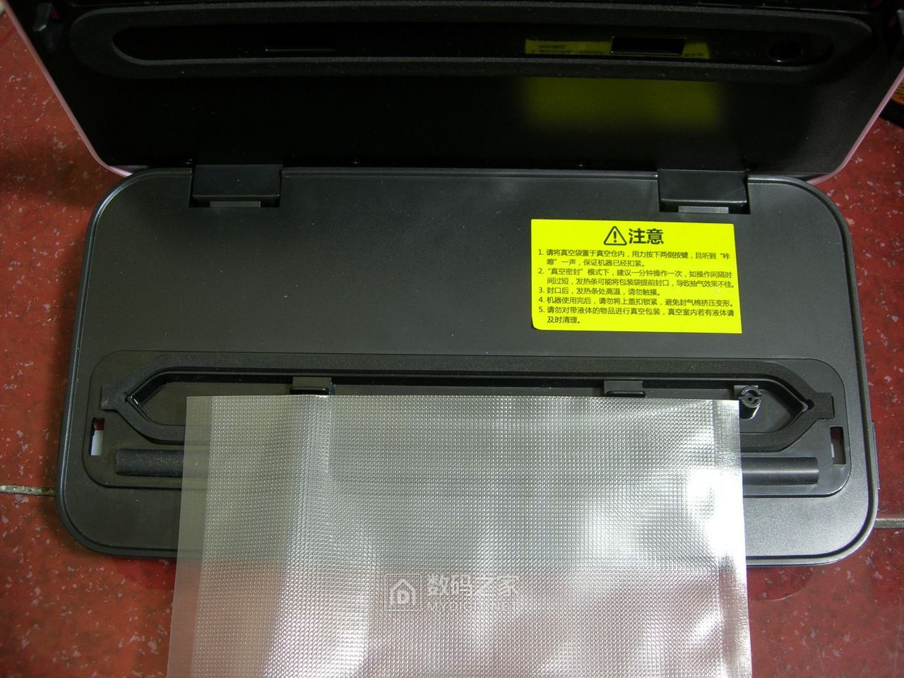

打开看看,靠外的一根横杆是加热封口用的,靠里一圈硬海绵是抽真空的地方,
抽真空的用法和原理是这样的,真空袋跨过加热棒伸入真空区域,合紧上盖之后,真空袋被压紧,然后抽走空气,再加热封口

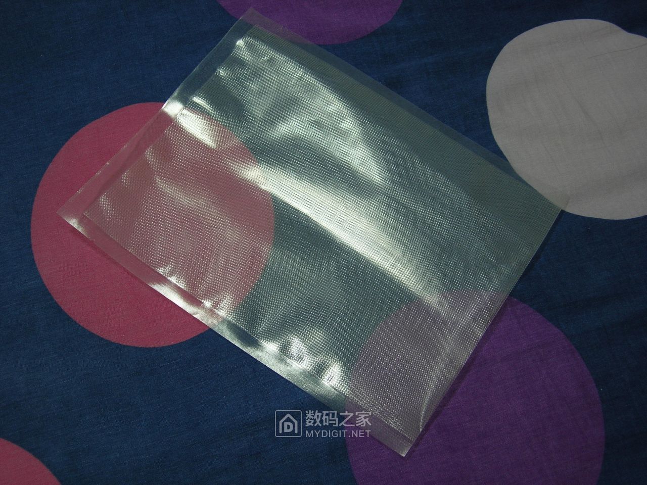

再来看看专用的真空袋
看看细节,有很多颗粒,这就是关键所在,仔细想想,上图中袋口已经被压紧了,还怎么把袋子里的空气抽走呢?实际上因为有了这些颗粒,即使袋口被压的很紧,机器也还是能够通过这些颗粒之间的缝隙把空气抽走,然后加热融化塑料袋完成封口。

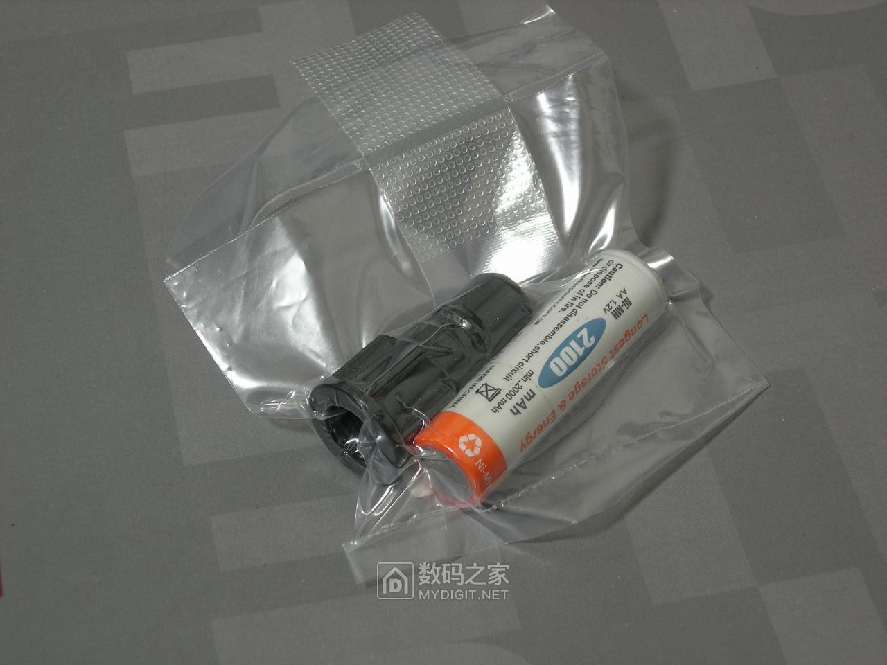

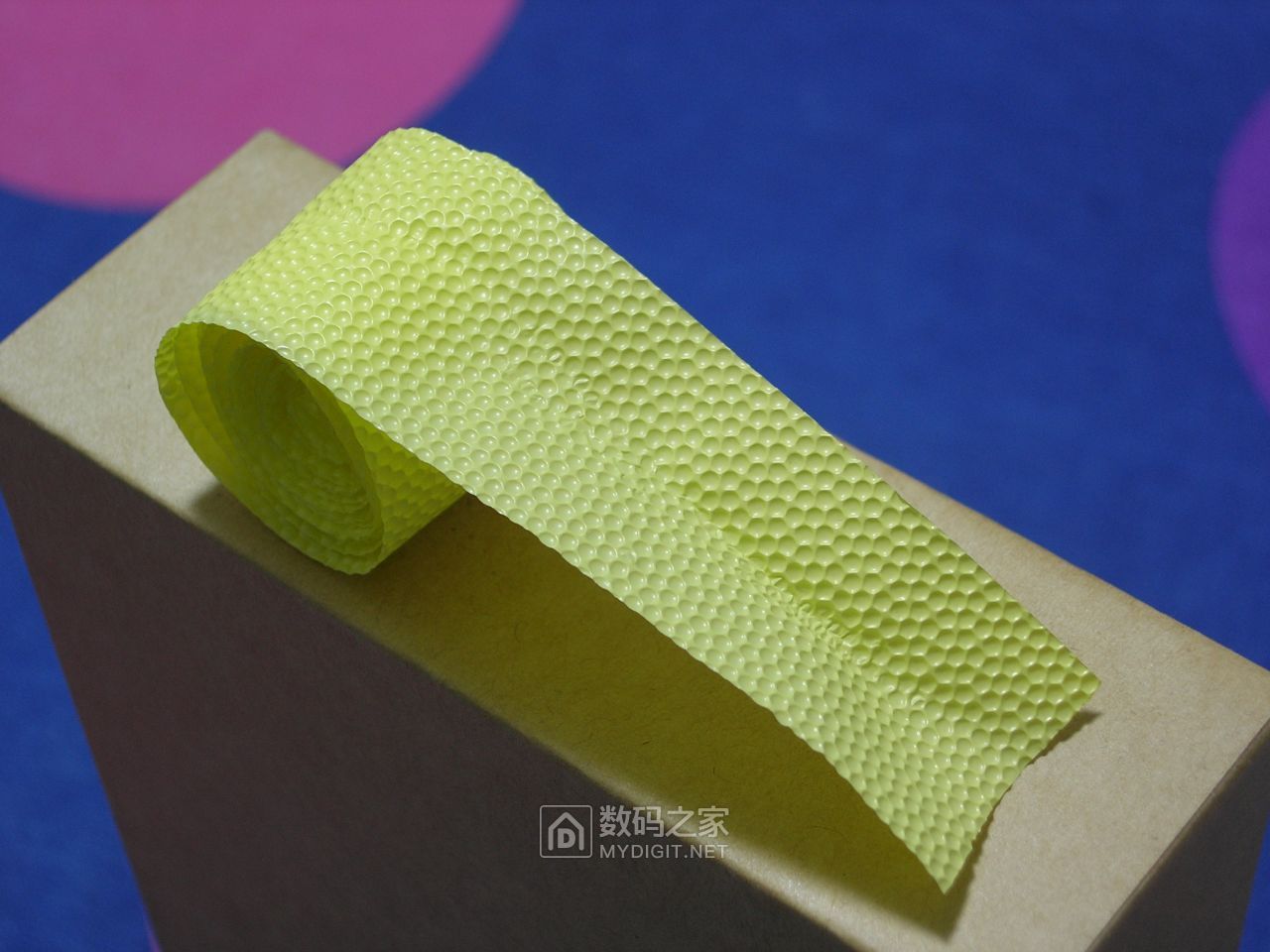

那么普通的口袋能不能抽真空呢?直接上机器肯定是不行的,因为袋子没有颗粒,压紧以后袋口贴合的很紧,没有可供抽走空气的缝隙,空气也就一直在口袋里出抽不去。那么怎么才能让普通口袋也能抽真空呢?这个问题问的好,我想到了把这个真空袋剪成长条,夹在普通口袋开口处,长度要超过加热条到真空口距离,通常和大拇指长宽差不多尺寸就行了。相当于给普通口袋留了一个出气的通道。那么就来试试吧。

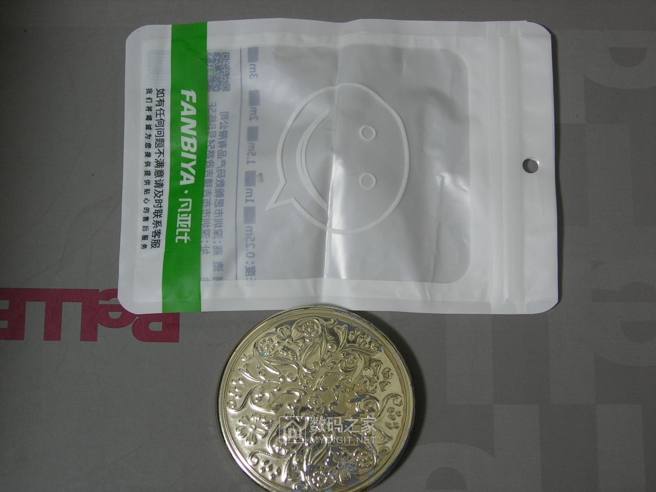

满意

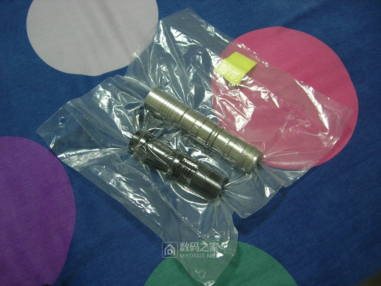

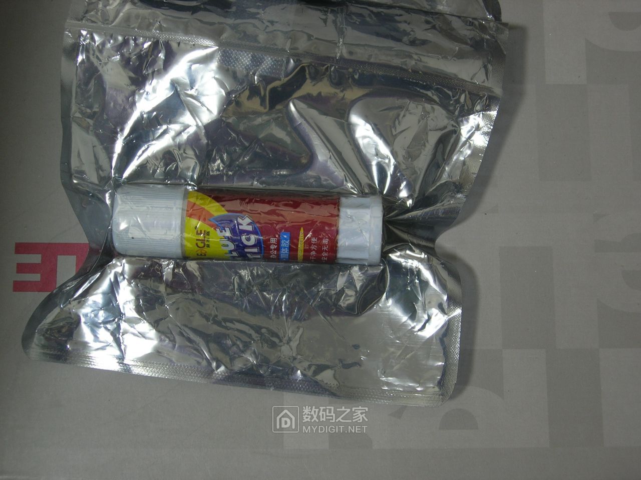

再试,比较硬的包装袋,满意

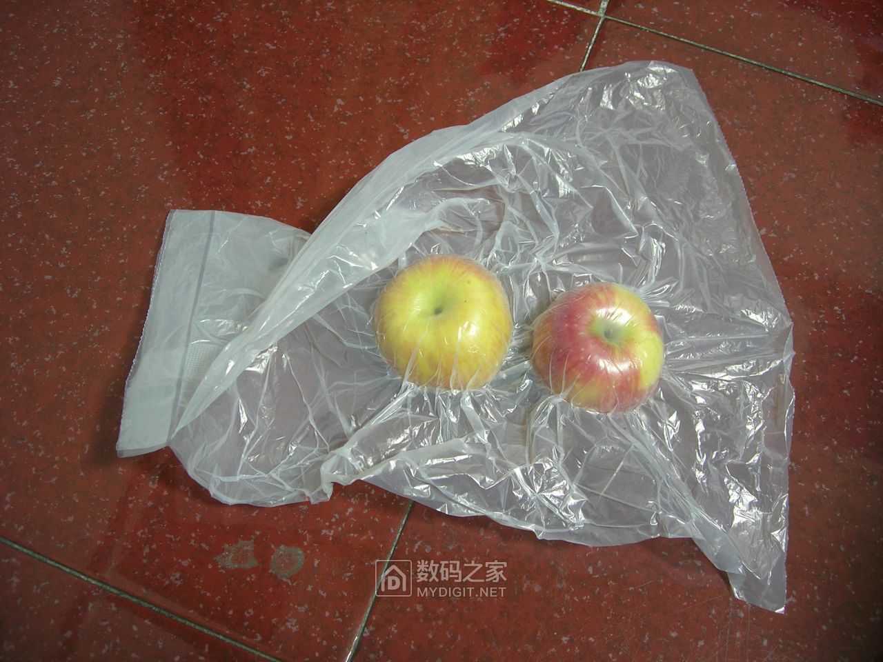

吃完干果剩下的口袋,满意
满意

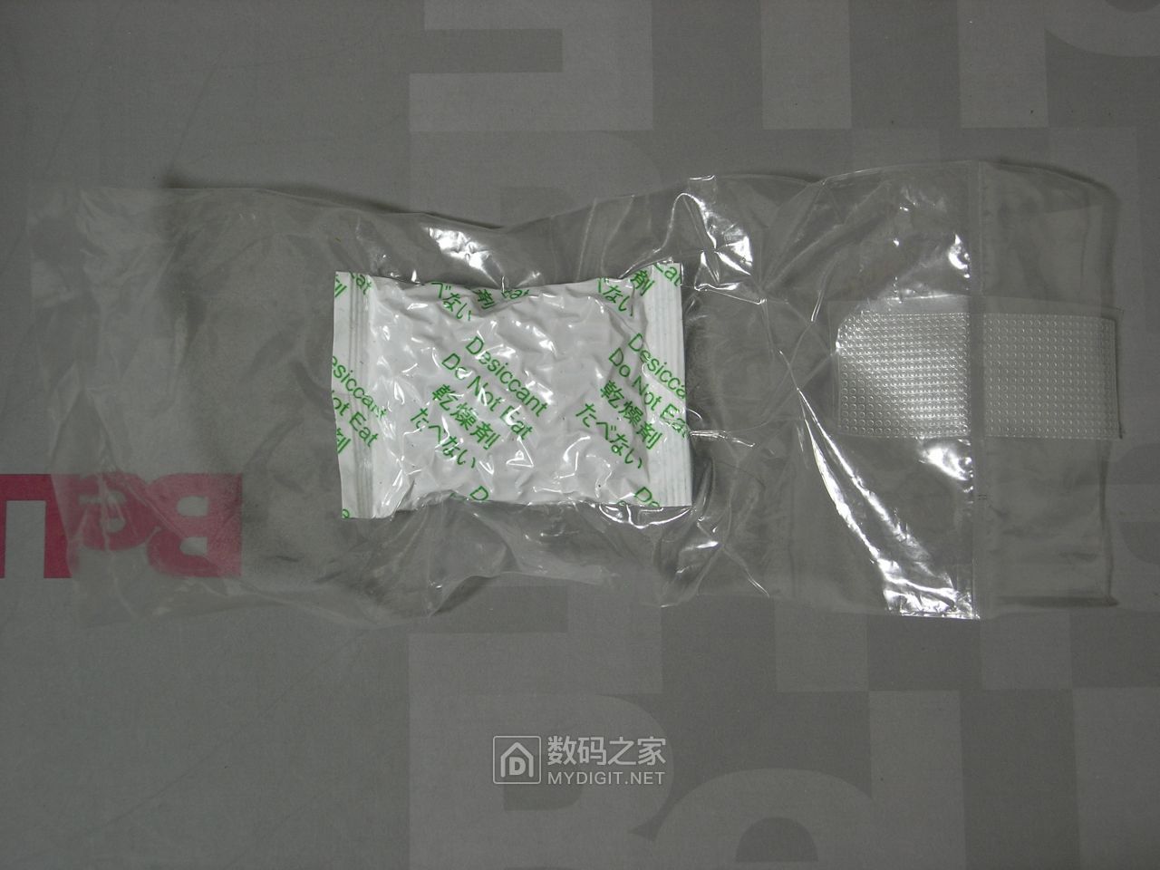

不同材料的袋子

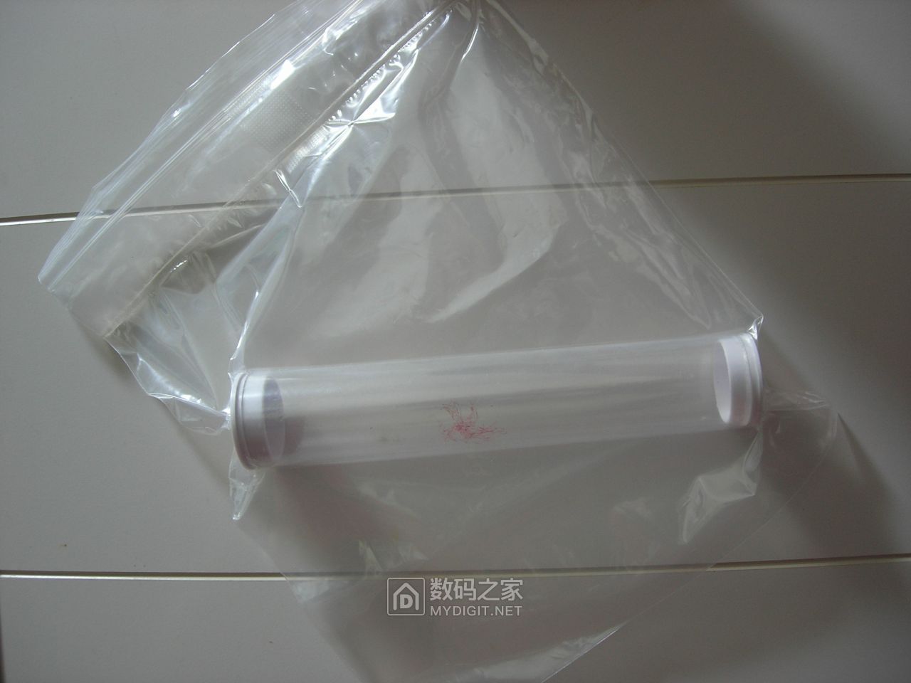

超市的撕裂袋,开口太大超过封口机的宽度?对折一下
做一个牛顿管教育一下小孩子
操作中需要注意的就是大口袋抽真空的时候要时不时的搓一下口袋,否则贴合的太紧会导致离袋口远的地方空气抽不走。
玻璃纸塑料袋,太薄的口袋不行。

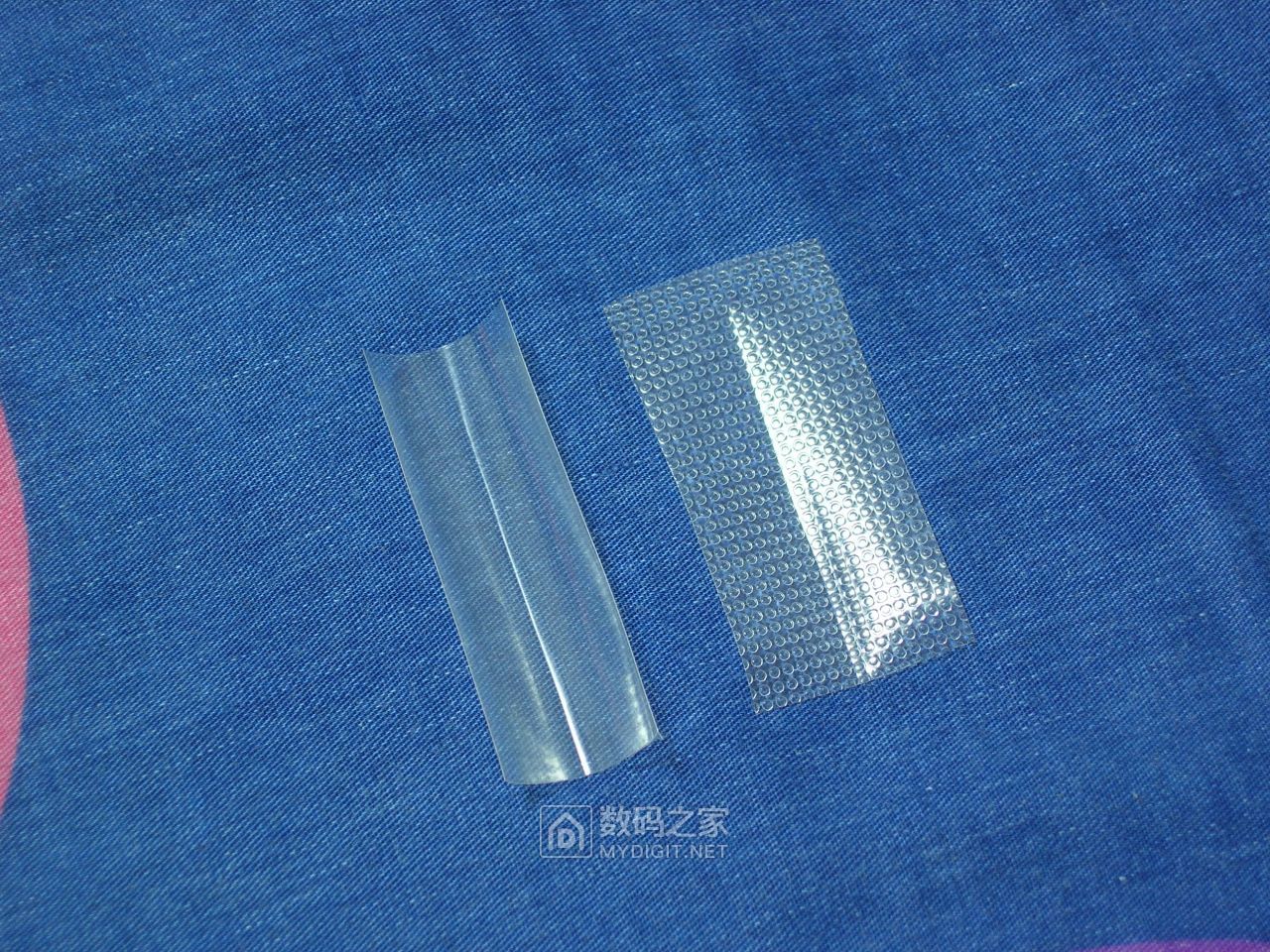

那么,好吧,彻底不花钱的办法来了!!
我找到了这个,一个有很多凸点的塑料带,
试了一下,一层不行,抽不动空气。还是要叠两层才行,袋子上有气孔?不存在的,烫一下把气孔隔离

真空袋小条要注意正反面,有颗粒的一面对着光面的那一条,然后夹在普通塑料袋口,
就是要这样:工工工工工工工工工工工工工
而不是这样:〧〧〧〧〧〧〧〧〧〧〧〧〧

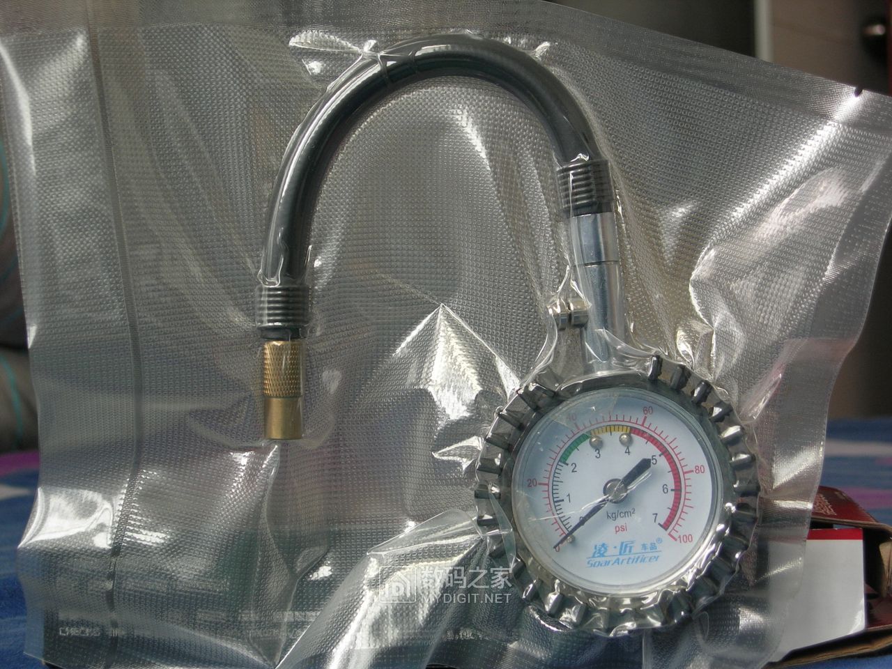

补充一张图。这个是我在一开始测试真空度的时候干的一件事,打算把手机封进袋子里用指南针里的气压计测试抽完空气以后的气压的,后来怕把内屏压坏,又打算用红米手机试试,毕竟note已经拆了外屏了,而红米手机是个完整的手机,应该抗得住,结果发现红米2A里面没有气压计,就想到了车用胎压计,抽完空气发现胎压计没变化,想了一阵想到这个胎压计有个放气的按钮,就按了一下,胎压表的指针一下就归零了,呵呵,满意。
可是我把真空袋剪开以后气压还是0,我又按了几下放气的按钮,还是不行,用嘴吹,还是不行,用起子捅进气嘴,还是不行,我想这个胎压计可能坏了吧,设计它的时候没有考虑过气压为0的情况,也不需要考虑这种情况。最后把它接到轮胎上做最后的尝试,谢天谢地,胎压表又好了。

魔云极光 发表于 2019-10-27 23:05
也可以用几根口服液用的小吸管,剪短。其实只要留出气道就行,不要把原始袋子放在热合区,按楼主的方法一个 ...
袋子必须经过热合区才能到达真空区啊,看图二图三

牛逼,鼓励这种探索精神,但貌似家里抽真空的场景目前也不是很多,还有,楼主最后那个颗粒带难道不花钱么, ...
我也记不得哪里来的了,好像是类似双面胶的东西的底层,胶带剩下的废料。没有的话我猜用个厚点儿的塑料带咬些牙印也能将就用吧:lol:
