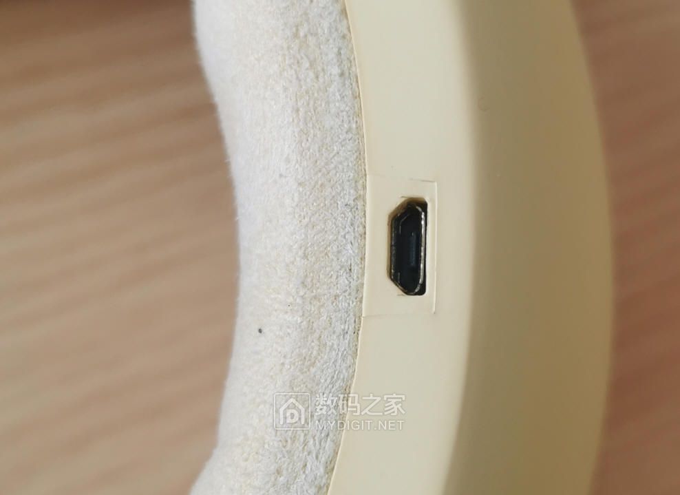

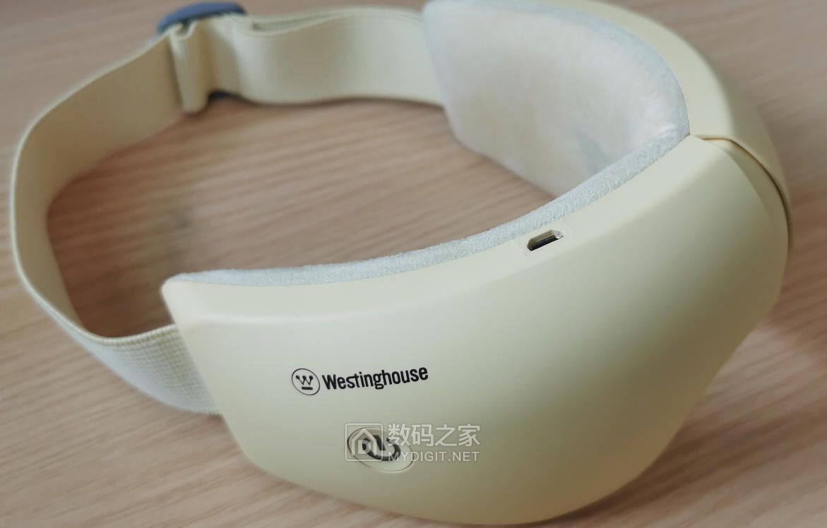

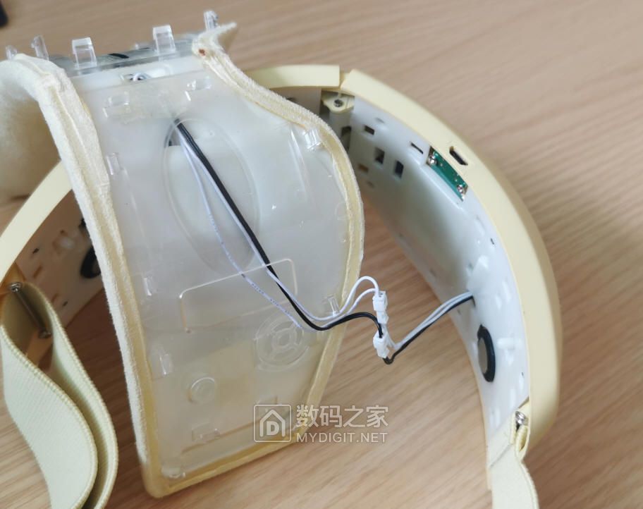

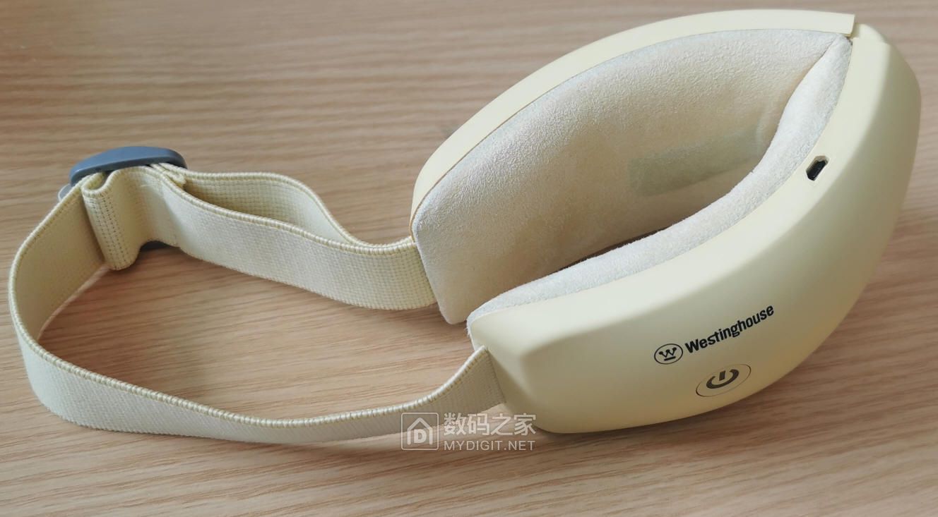

同事的,说是不震动了,拆开研究研究。
外观看起来挺有档次的,不像粗制滥造的那种
充电口仍然是安卓口,估计产品挺老了的。

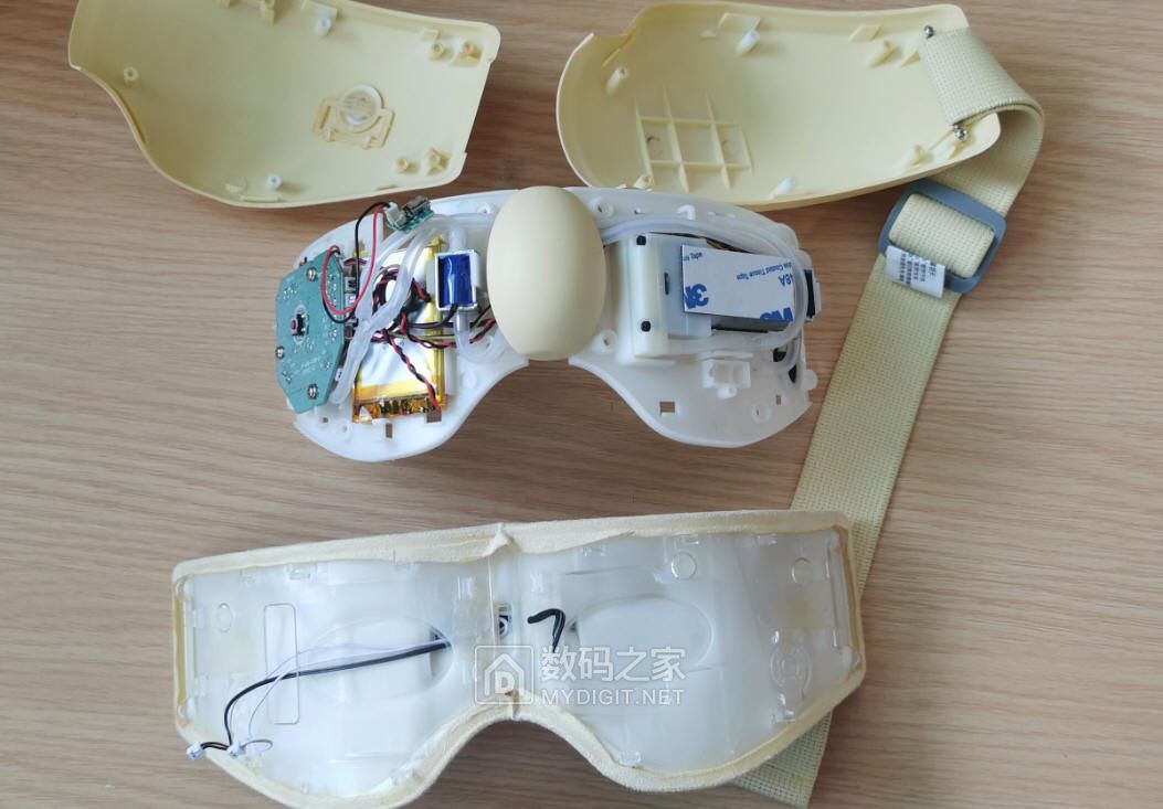

眼部位置有两个好像是加热片
里边全是卡扣,直接撬开就行了
拔掉眼部的加热片连接线,就可以分离开了,然后就是卸螺丝,就从外壳上脱离了

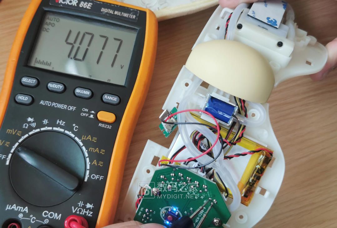

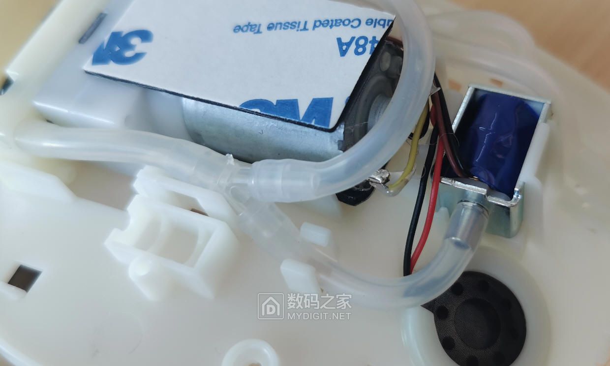

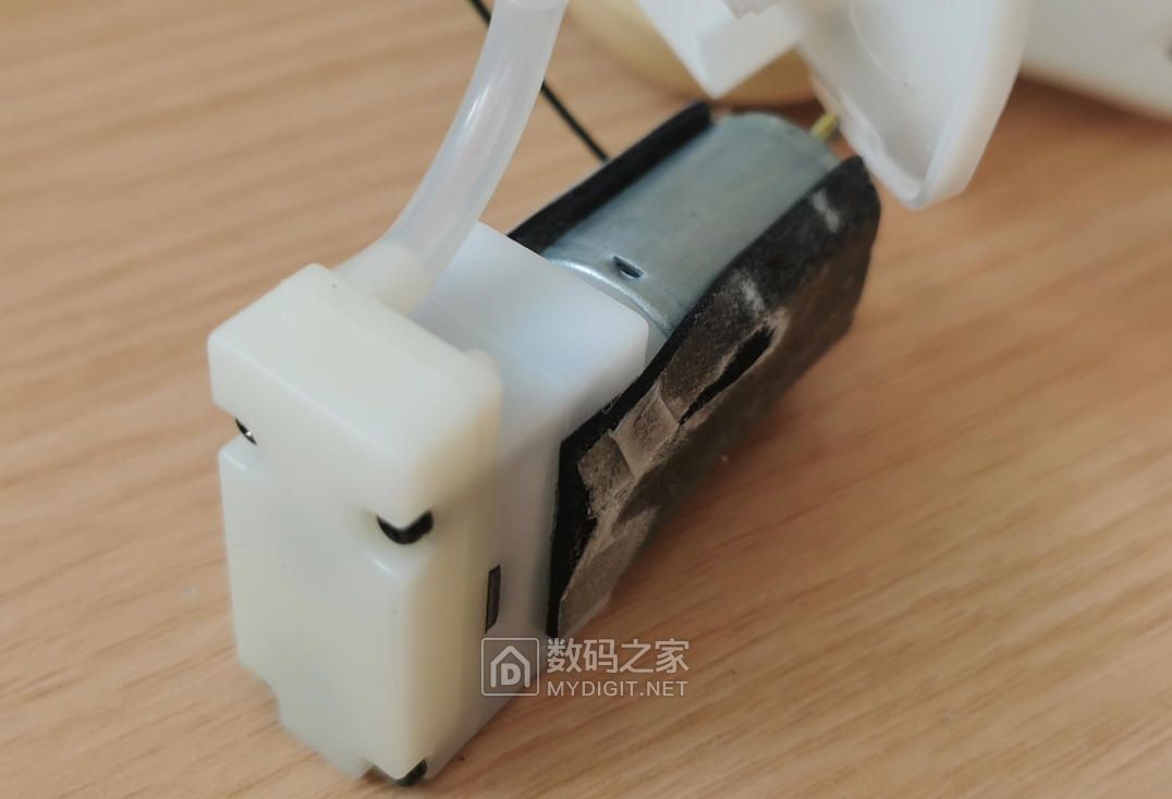

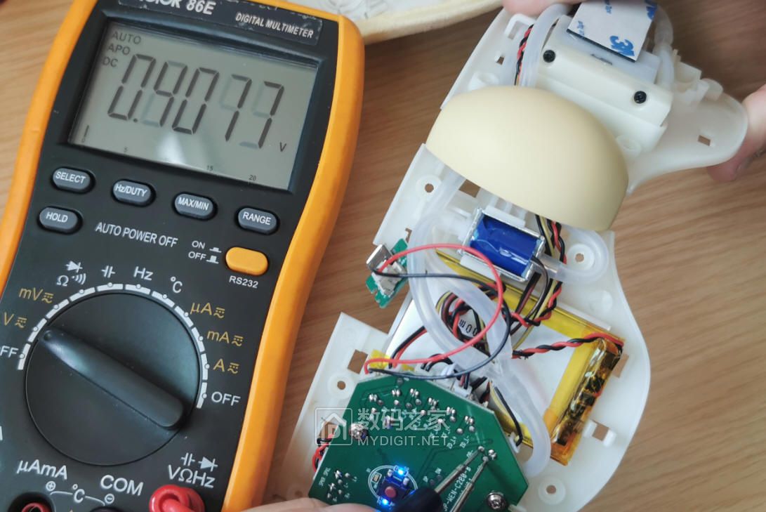

一个小电机,好像起到压缩泵的作用。两个估计是电磁阀一样的东西
通电试验,语音正常,电磁阀有正常的吸合和断开的声音,只是电机不工作。通过万用表测量电机接线有电压高低跳变,说明问题在电机本身
想拆下电机看看,结果通电启动,发现又正常了。估计电刷可能正好停在换向器的交接处造成不启动,或者换向器磨损。不管了,反正是好了

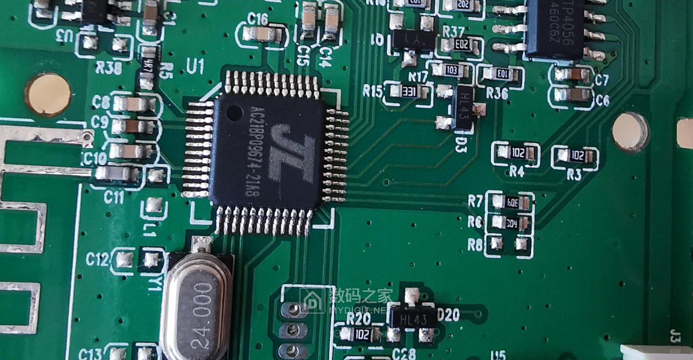

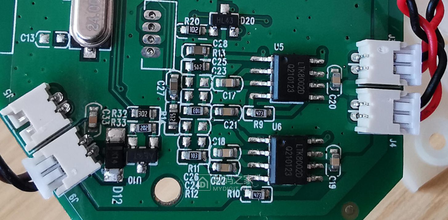

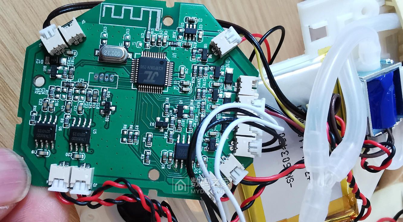

下面就看看电路板吧
充电用的是4056
