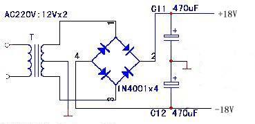

正好手里有环变,是不是可以用下图电路来做平衡充,重绕次级线圈使其整流后峰值电压(不是平均电压)低于2.7V,,是不是可行呢 图片.png 重绕次级线圈使其整流后峰值电压(不是平均电压)低于2.7V,重绕次级线圈使其整流后峰值电压(不是平均电压)低于2.7V,

温力口 发表于 2020-10-9 12:15
12V电压太高了。还有,直接变压整流,电压波动太大,对于这种对电压比较敏感的电容,还是要加上稳压或者过 ...

chenxianping 发表于 2020-10-9 23:16
电容充电用一个恒流恒压模块就好了啊,电容点焊机就是图它轻巧方便,如果还要拖个又笨又重的充电器,那还不 ...
这样要加一个电容均衡板吧,我现在是想利用现有资源减少投入

banguangan 发表于 2020-10-10 11:41
大功率环变的过载能力强,我觉得用来给电容充电是可行的,绕个6v的绕组,整流后通过继电器给电容充电,弄个 ...
直接绕出2个2.65V峰值的不行吗

banguangan 发表于 2020-10-10 15:05
220v的电压是不稳的,2.65绕组的电压也不稳定。前面的网友已经说过了
是不稳,你按240V输出2.7来计算 200-240的时候能差多少,
