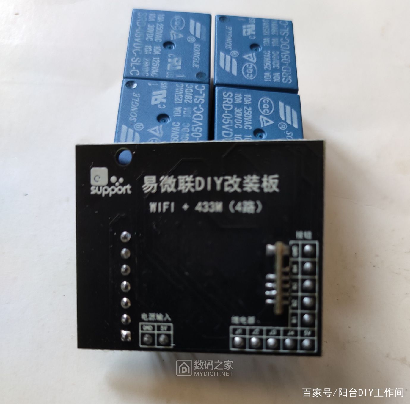

因为电视机买的早没有智能系统,基本上就是一个显示器的作用,看电视要用到各式各样的机顶盒。同时因为喜欢玩一些数码产品,所以要用到多空插排来连接各种设备。前两年买了天猫精灵,挺好玩的,最喜欢的是语音控制智能插座(开关),原来只有一个智能插座用来控制电视机和机顶盒。现在还想再增加控制监控和玩客云,因为这些东西也不是需要长期开着的,想随用随开,又不想动手开关,就再增加几组智能开关吧。

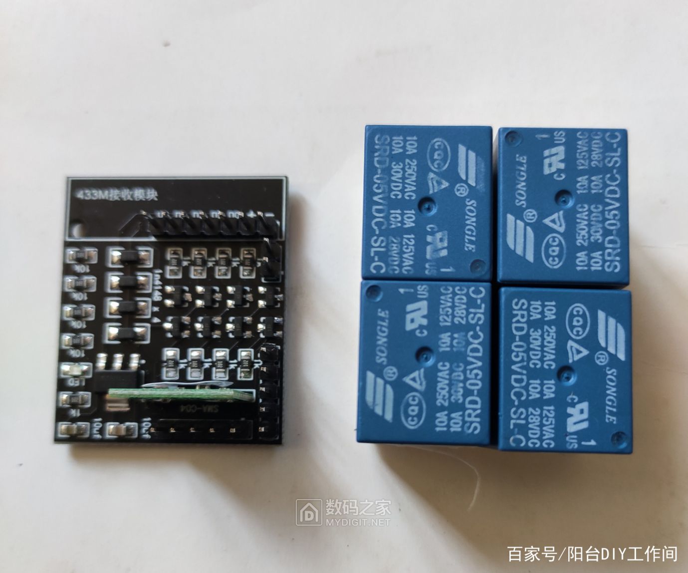

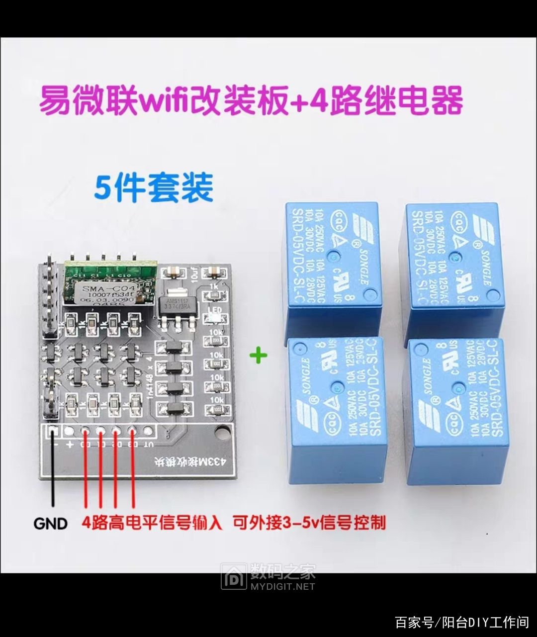

经过在某宝上搜寻发现了易微联的4路智能WiFi模块,就把它整合到排插里面吧,之所以没用成品,就是因为这个模块套装体积小巧,功能也齐全,和成品一样可以手控,可以语控,可以手机APP控制,非常方便。
下单,到货
卖家图
实物图
主板可以直接继电器控制交流电。

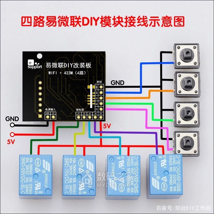

下面是接线图:需要手动控制,就再接上4个按键。电路连接非常简单。

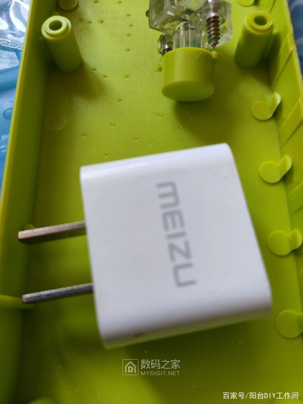

输入电源需要5V,建议2A。
我找出一个魅族的充电器(1.5A),去掉外壳后个头大小挺合适。

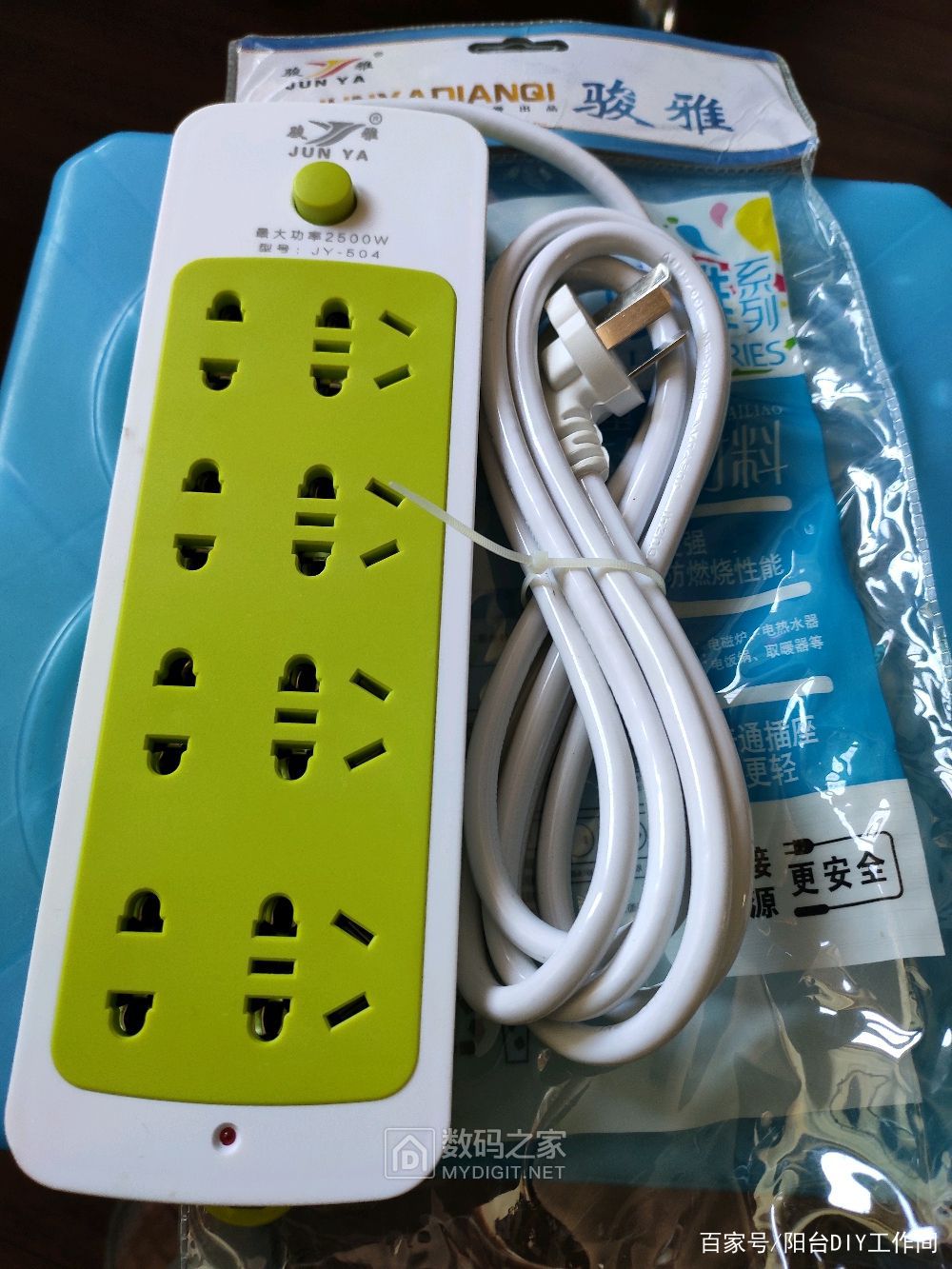

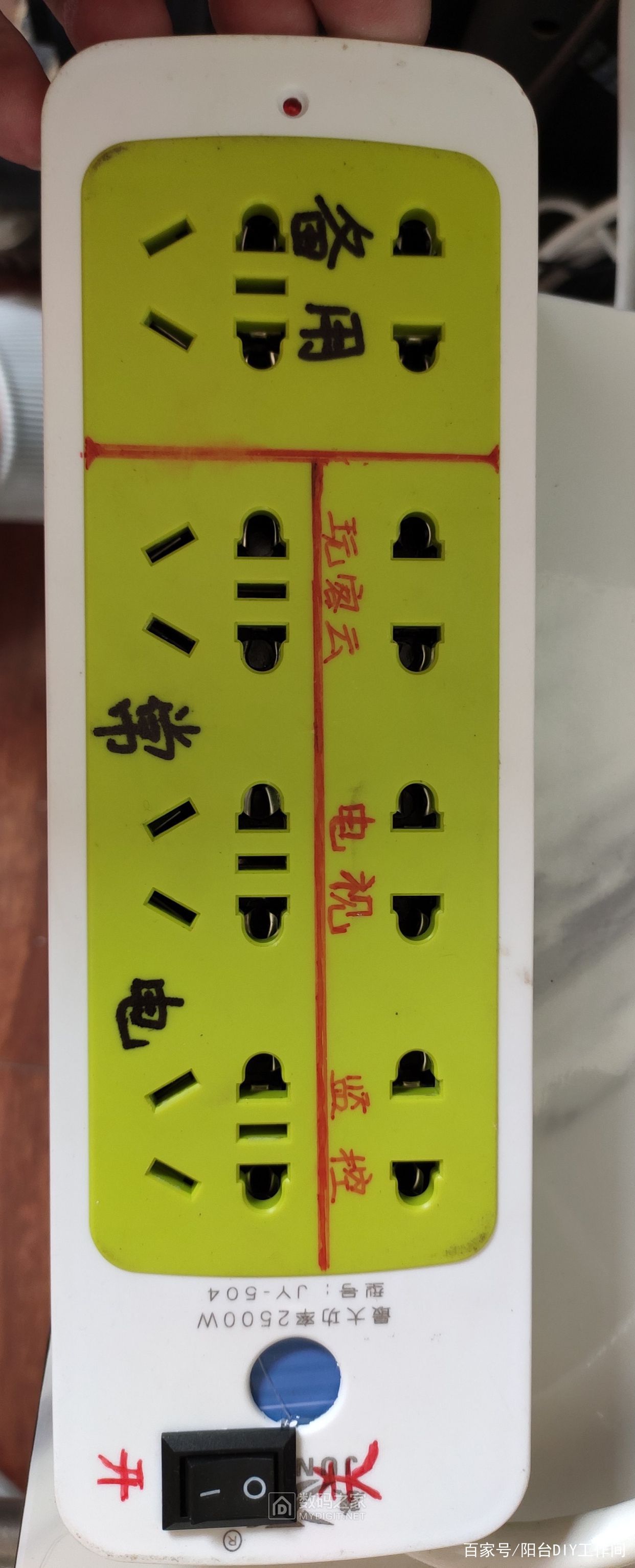

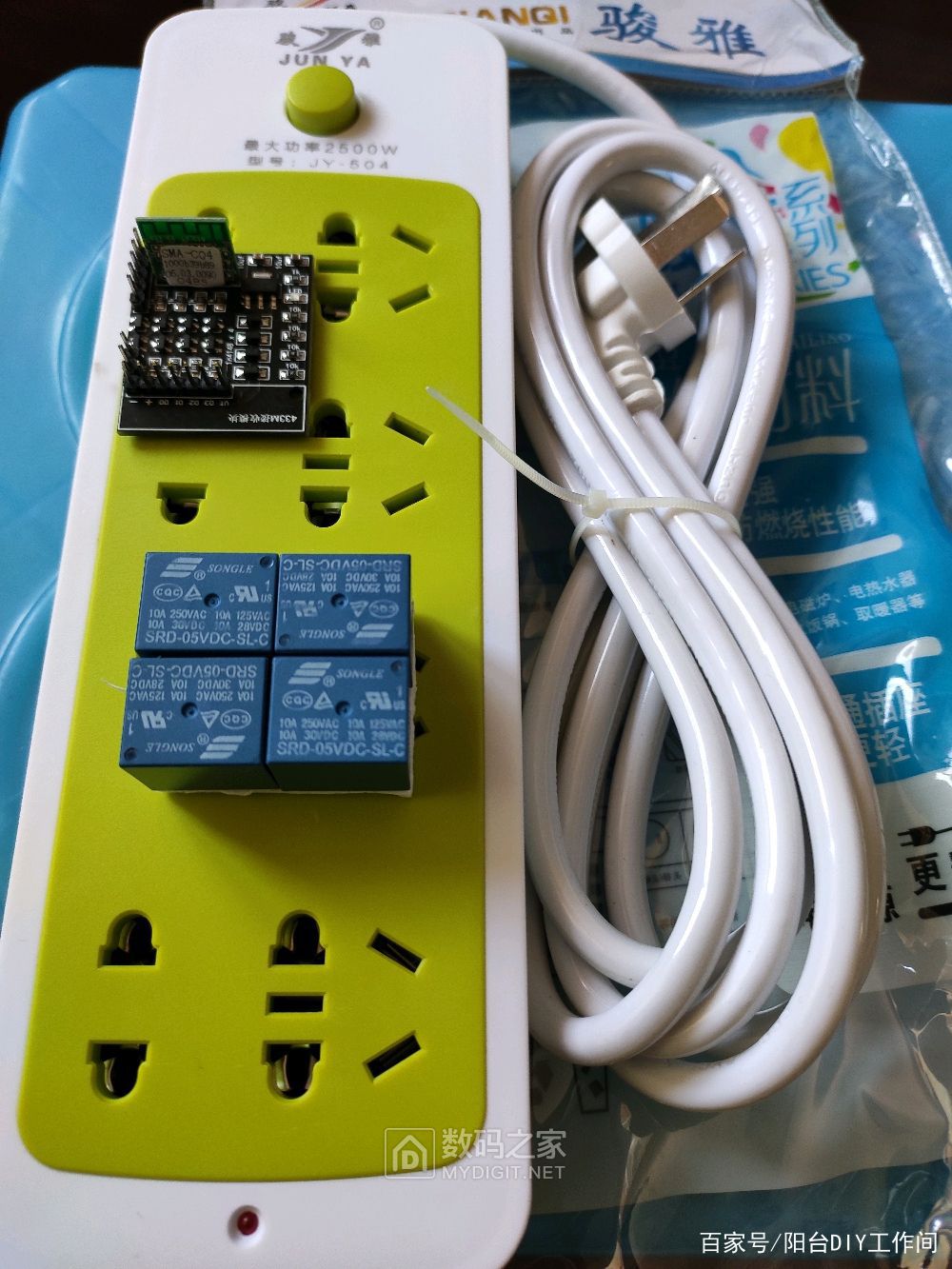

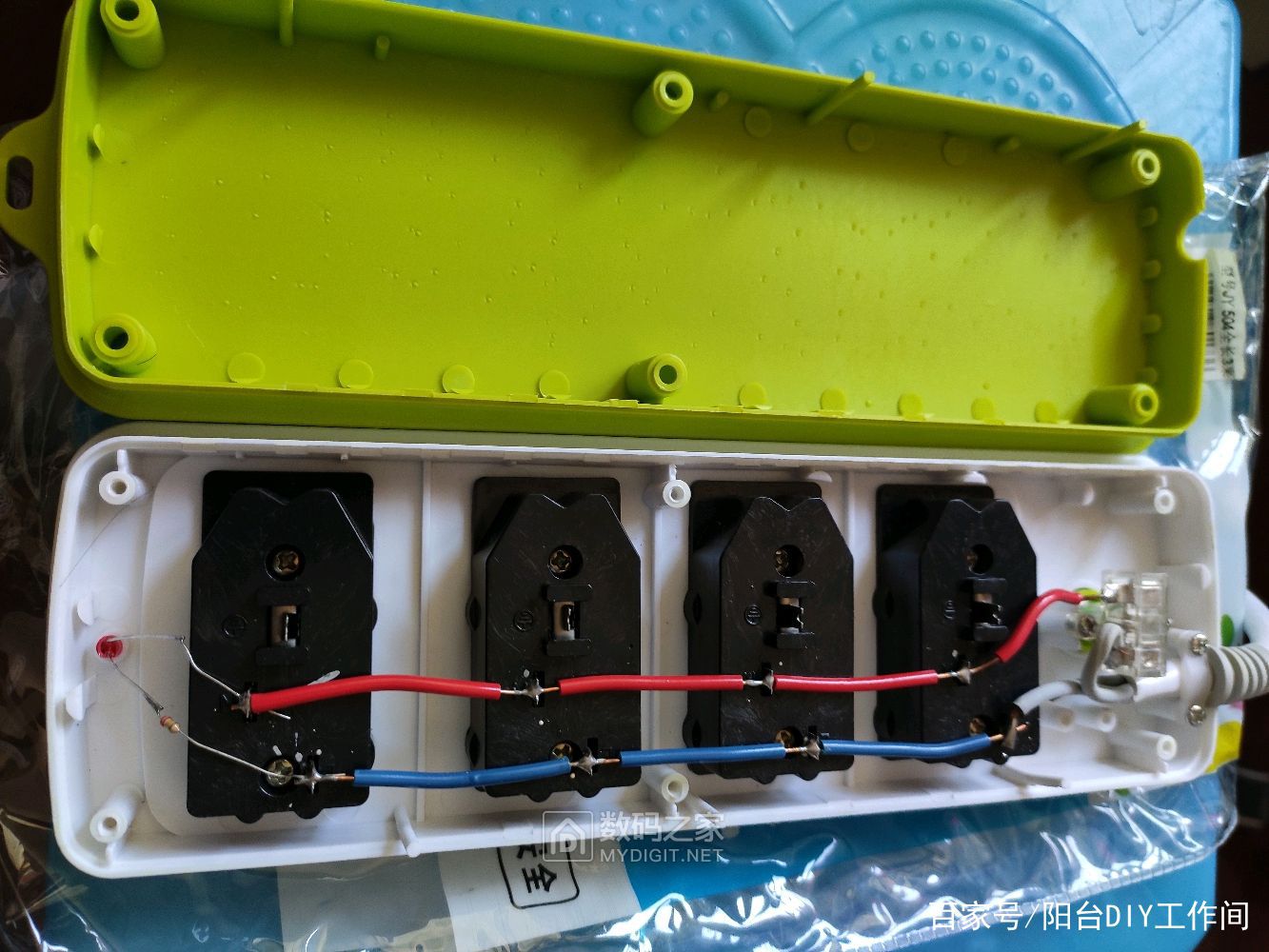

到货后马上动手,翻出一个新的插排
吐槽一下,这个插排很不良心,虽然是三脚插头,里面却只有两根线,没有地线,但是线材里却有地线的胶皮管,里面没有线材。不过L、N线材够粗。
材料集体爆个照:

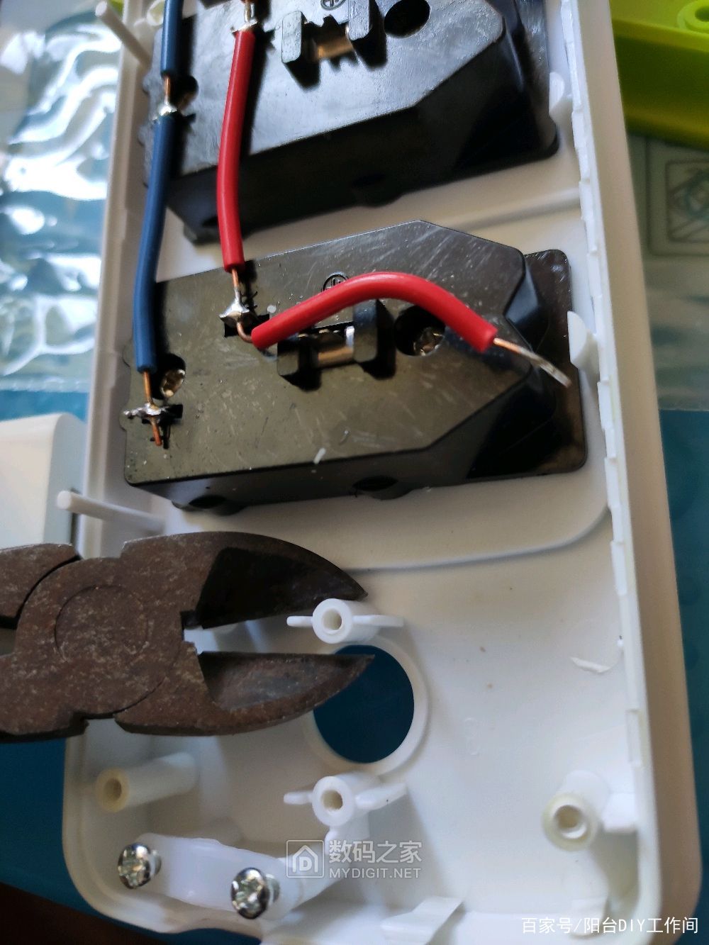

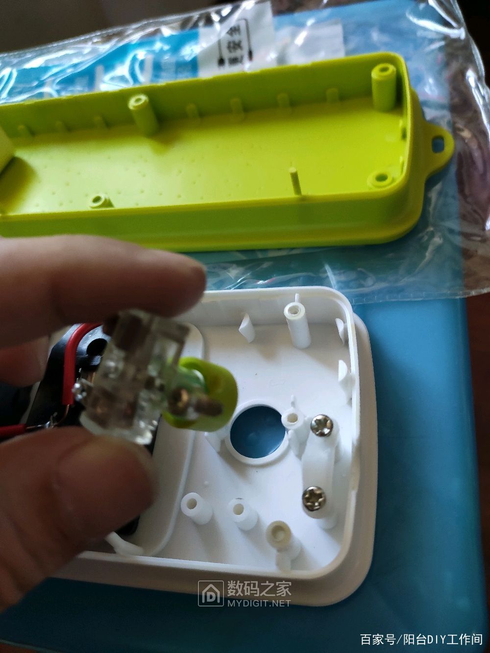

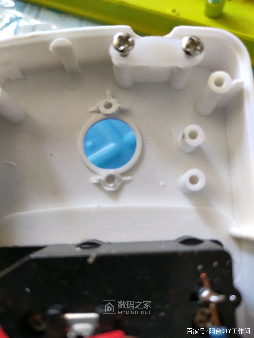

开工,打开插排,去掉开关和旁边的立柱:

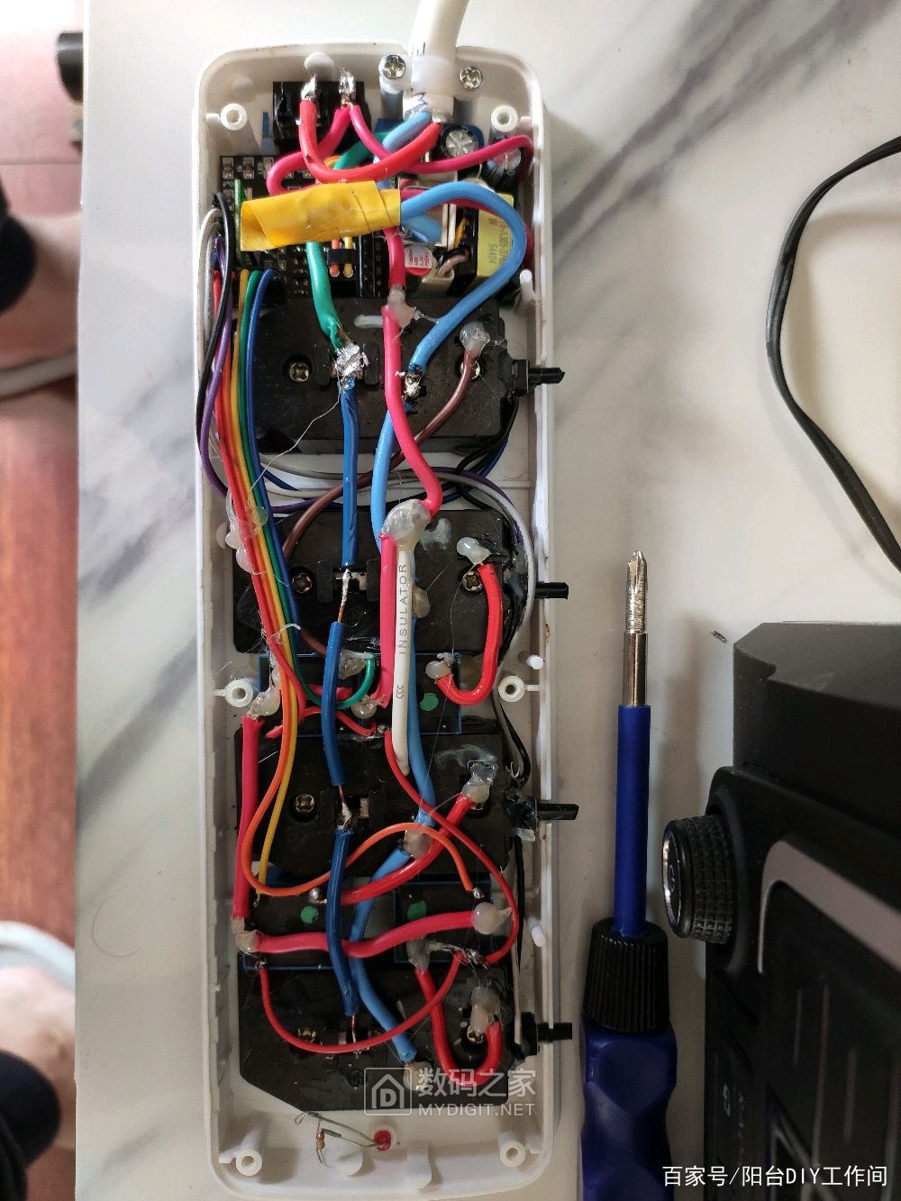

然后后面的大量的细致工作就因为忙起来,没空拍照了。简单说明一下吧
把继电器放到插孔模块中间的缝隙里,主板和5V电源放到进线处插排开关处的空间,正好挤下了,并且还挤进去一个交流电的总开关。

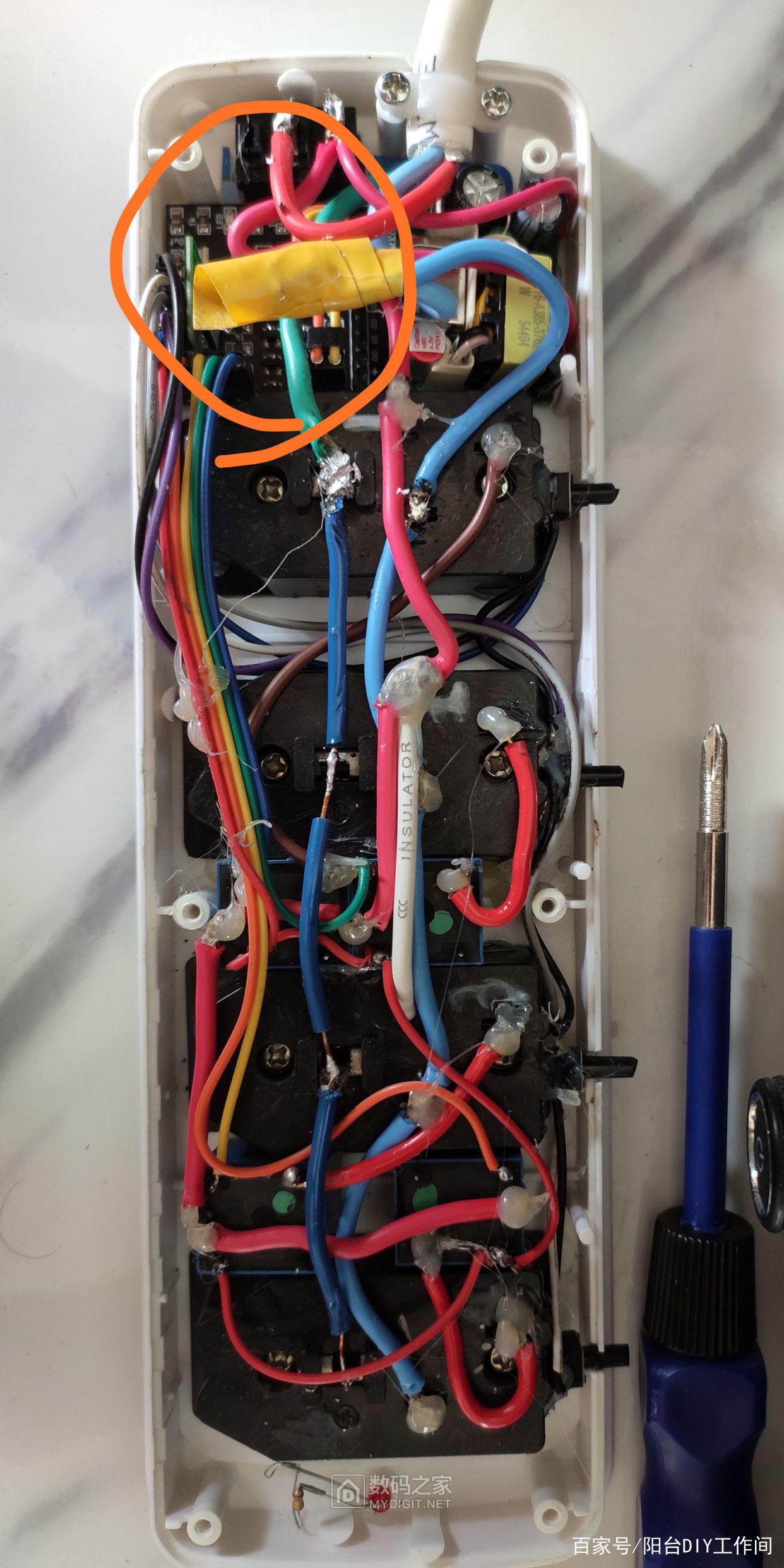

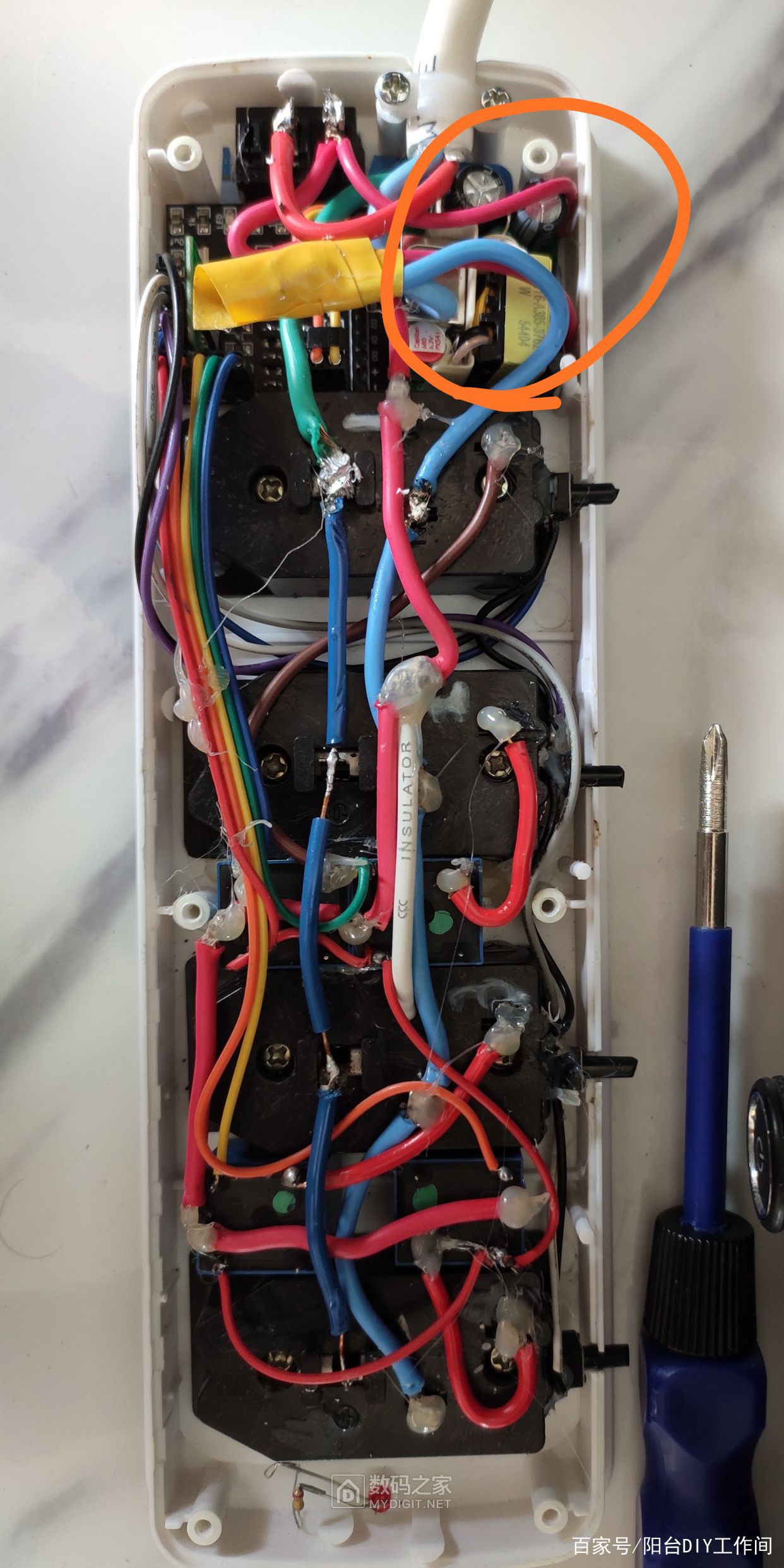

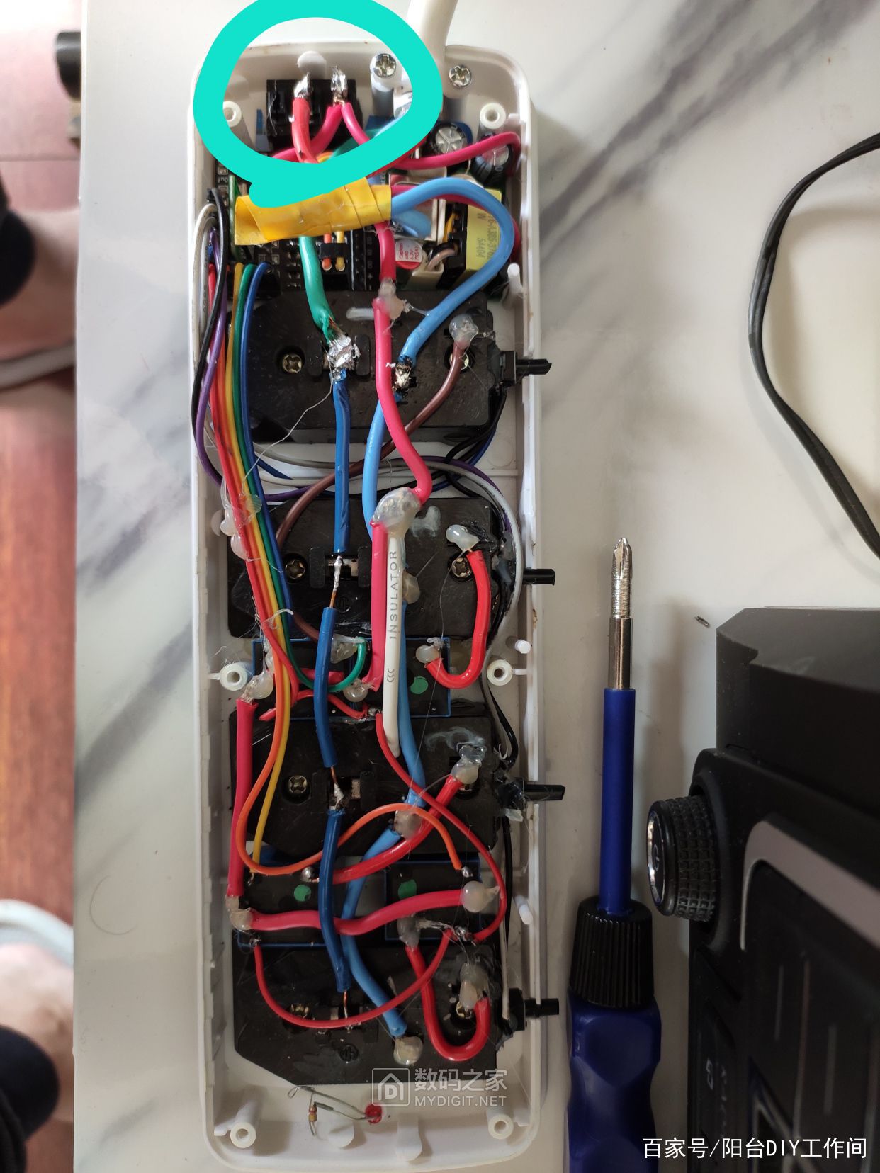

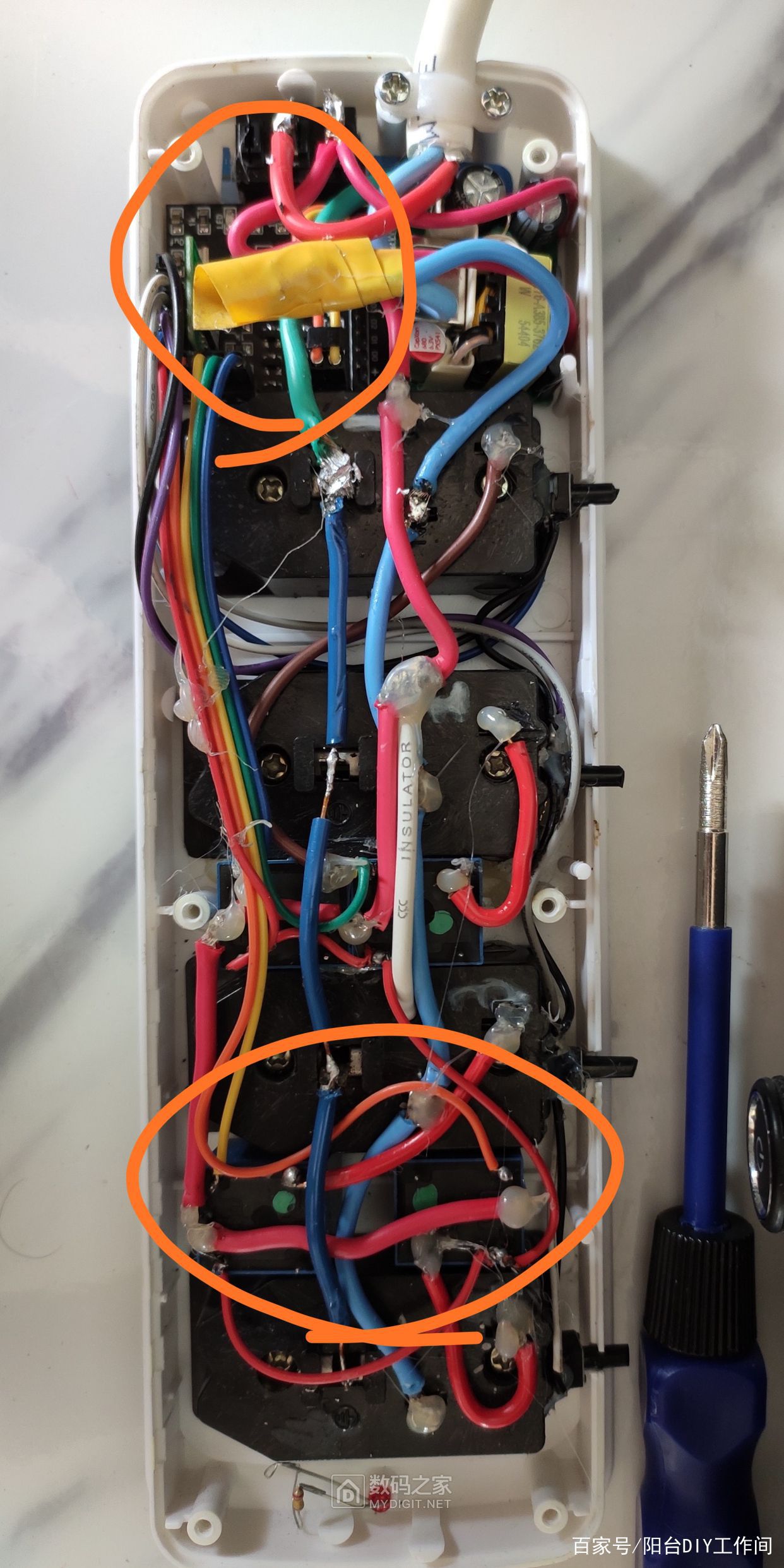

没有过程图片,直接上成果图:
一团乱麻的走线,惨不忍睹。
圈里乱麻下面是主板供电5V充电板
这个圈里乱麻下面是主板
这个圈里乱麻下面是1、2路继电器
下面的圈里,乱麻下面是3、4 路继电

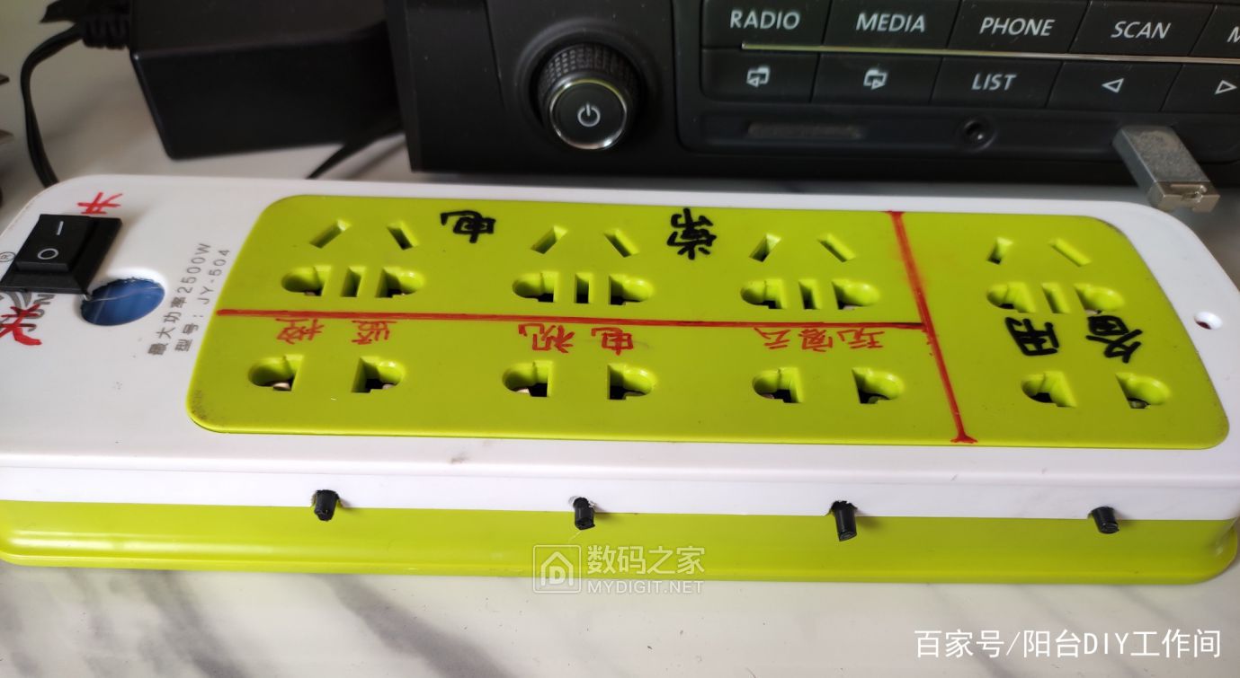

这个圈里是交流电总开关
侧面4个黑色的塑料杆的手动按键
插排面板插孔功能分布:
监控、电视、玩客云、备用 这四个都是智能控制的
另外的长电插孔不受控制。
使用当中控制方式有三种:手动、语音、APP

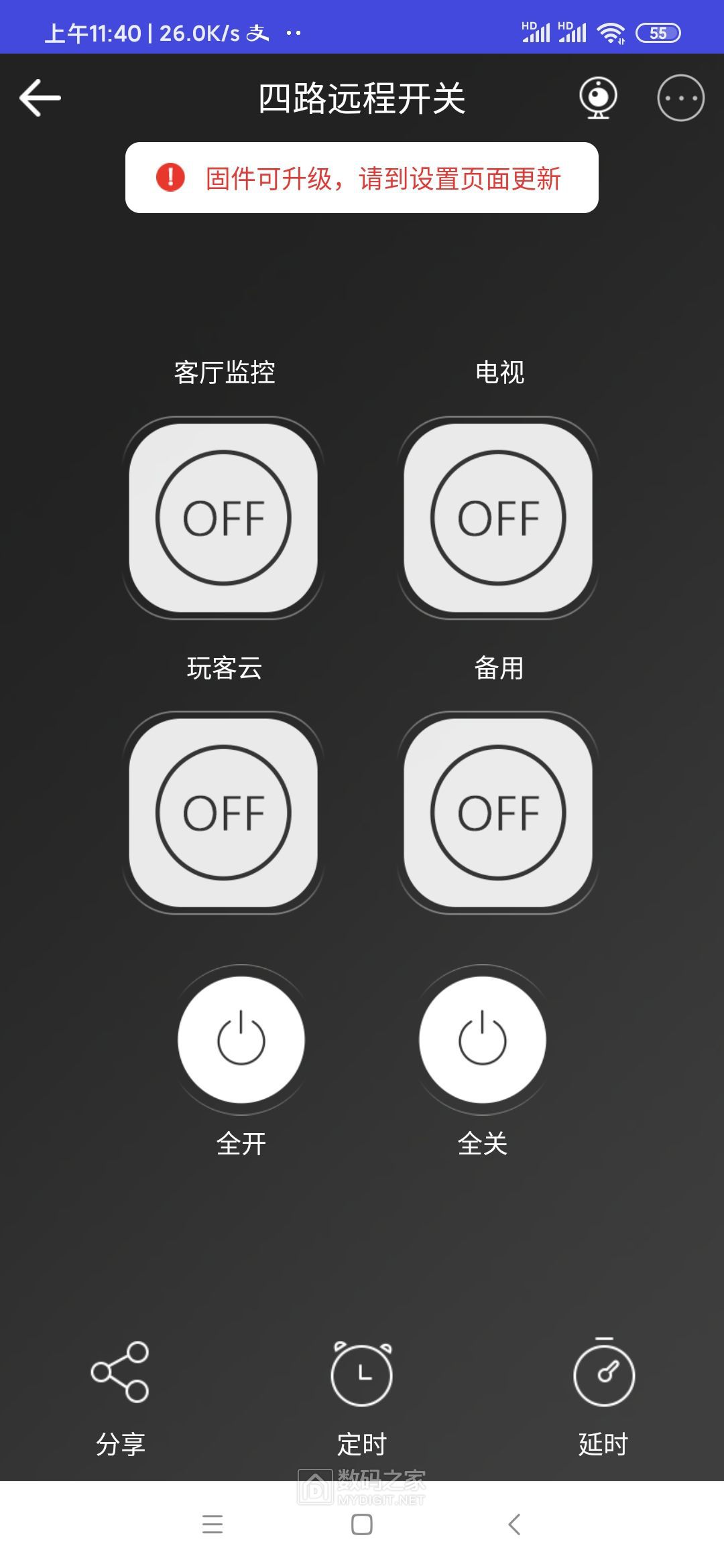

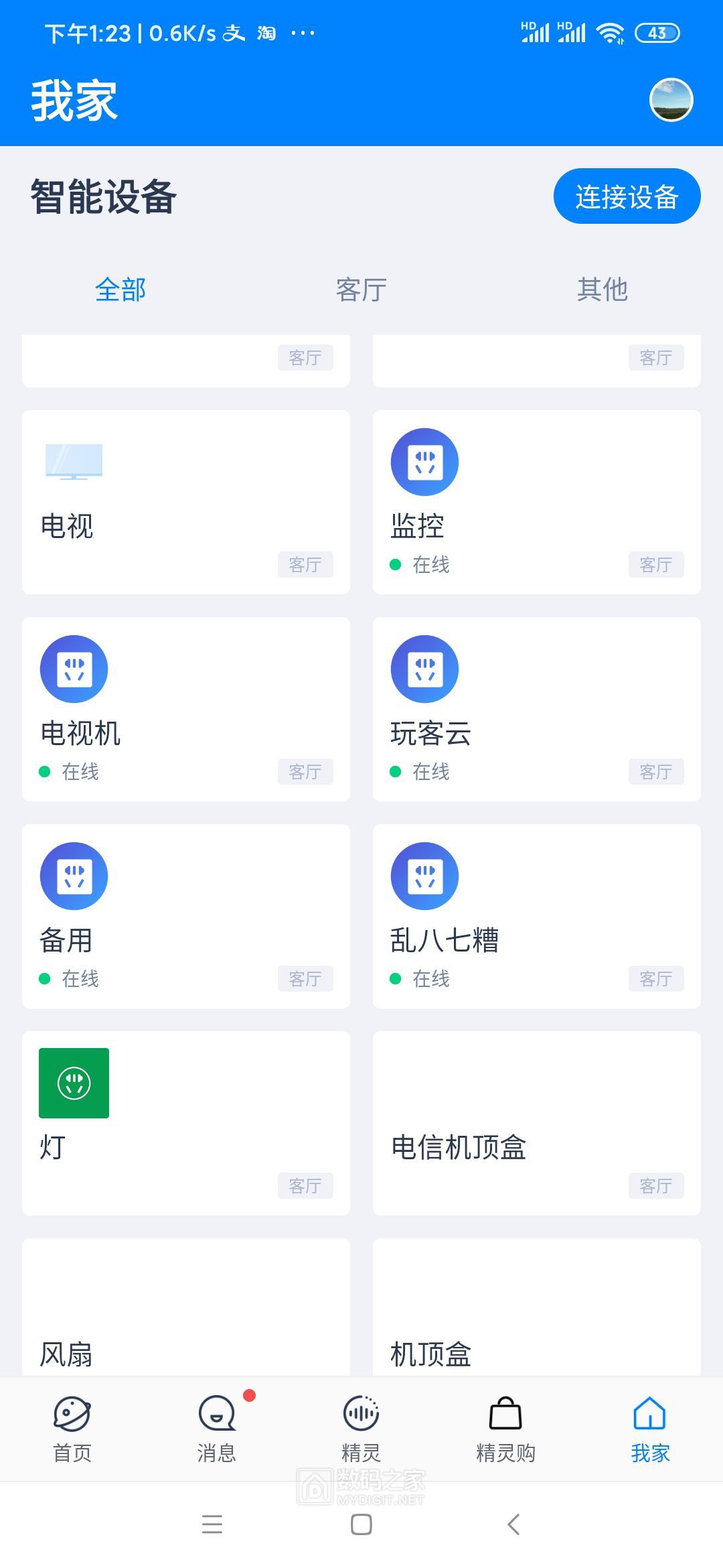

APP控制图示:

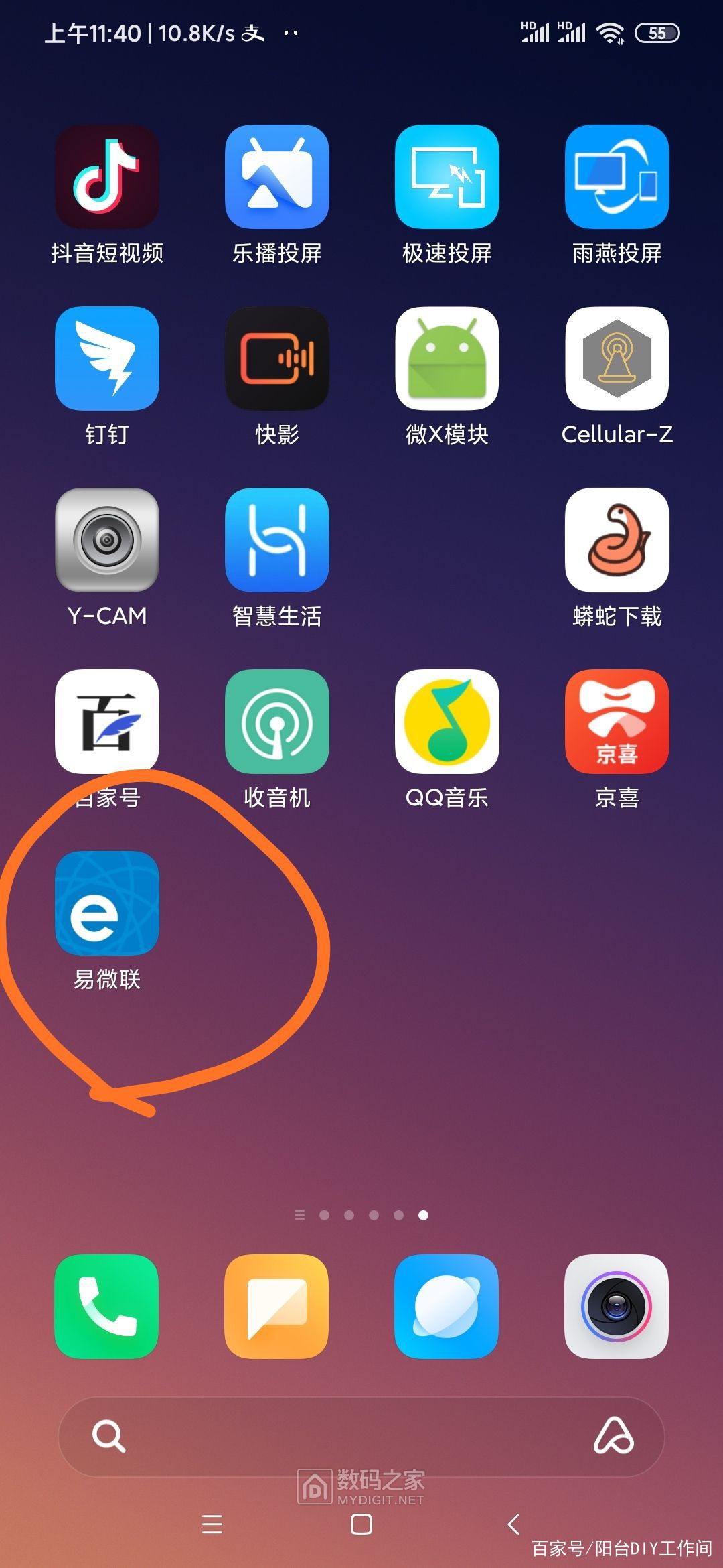

APP操作时可以每一路单独设置定时和延时,也可以自锁或互锁,玩法很多。同时在APP中可以设置模块上电开机或关机,可以防止无人状态因为突然来电导致设备开机。每一路开关名称可以自定义。
语音控制需要天猫精灵绑定易微联账号就行。想打开那个插孔,就叫天猫精灵打开相应的插孔名称,嗯,真的很方便。在天猫精灵里面每一路开关也可以自定义名称。天猫精灵里面的截图:
如果WiFi控制失效时,可以手动按键操作。
东西做好两天了,一切正常。达到了最初的设想。满意。真的感谢万能的某宝,可以说只有想不到,没有买不到啊。
