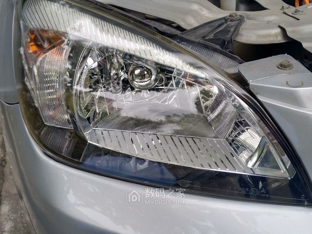

记录车大灯原始状态
怕车灯表面有灰尘,打点清水洗干净
车灯表面像清漆一样的一层老化发黄剥离脱落
车大灯经过清洗后的状态
化学小子车灯还原养护剂是白色的膏体,有车蜡的味道
盖子有红色的挤出口
海绵上挤上2条
大灯表面拍匀后,打圈。

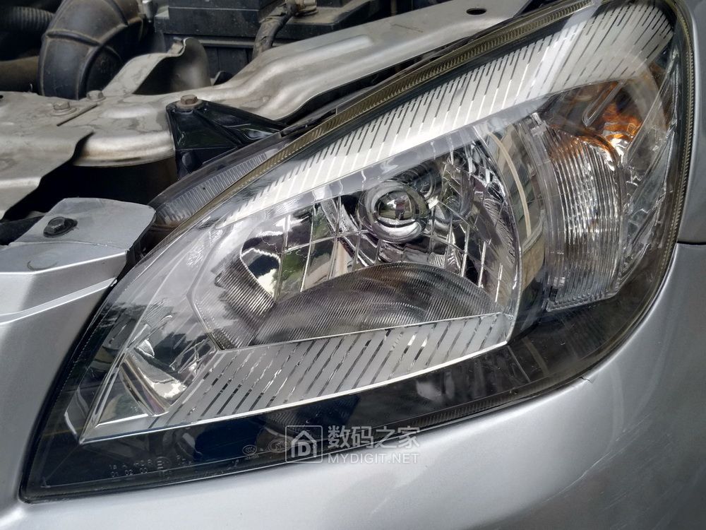

右大灯施工2遍后与未施工的左大灯对比。原本明显发黄的右大灯现在反而比左大灯更亮了
施工2遍后的状态
最后用毛巾再施工1遍
最后的成果
总结:有效果(长久性没有经过时间检验)但性价比低,适合无损修复(不用经过砂纸打磨)
