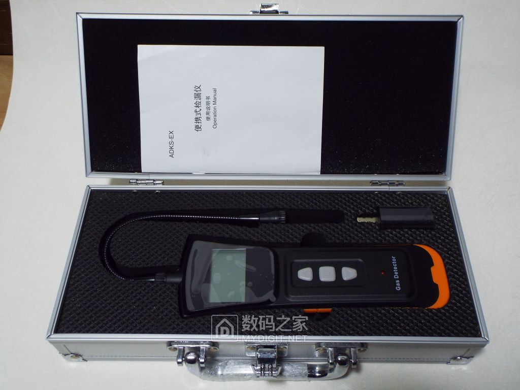

2019年6月在某宝买了一个天然气检漏仪,用于燃气线路的检测,也可以用于密闭场所的有毒气体检测。当时没用,所以一直放到现在才拿出来。下面分享给大家看看。
一、开箱展示

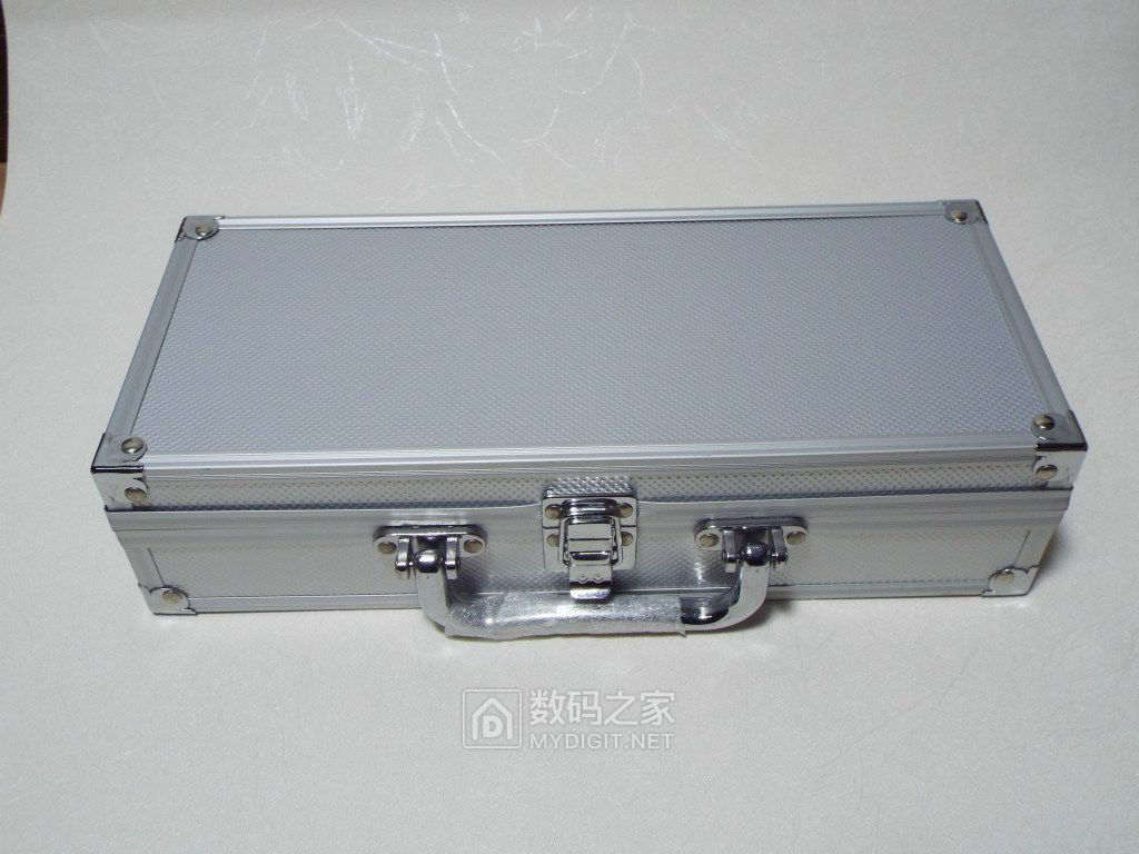

银色铝合金框密度胶合板箱体,看上去很高端很大气,其实箱体很轻薄,质量很差,颜值高而已

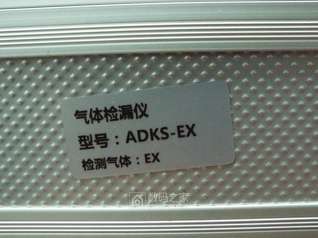

一端侧面贴有名称型号
打开箱子,也是很好看
有一份使用说明书,一份合格证,一张保修卡,本机保修一年

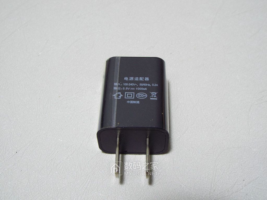

这是5.5V1A充电头,手机充电头可以代用

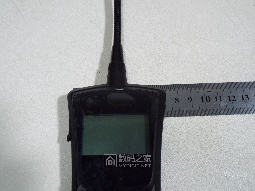

主机机身部分
机身长19.5cm

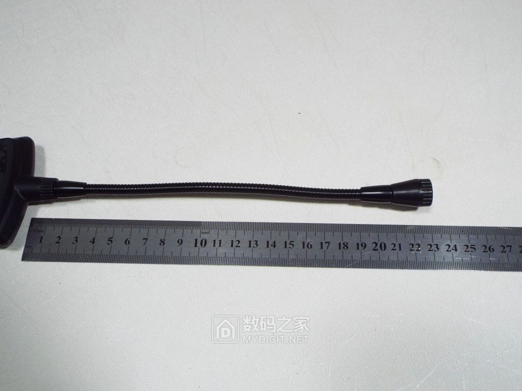

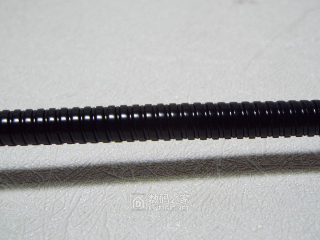

鹅颈管长23cm,很柔软,可以万向转动
宽度7cm

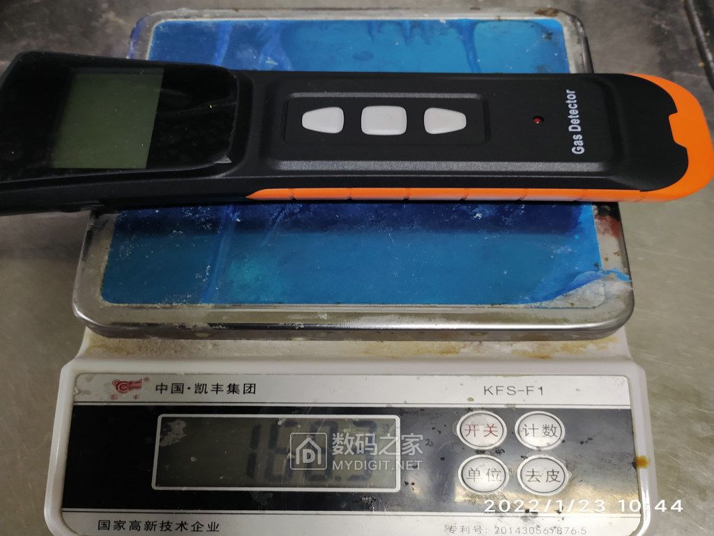

重量168.3g

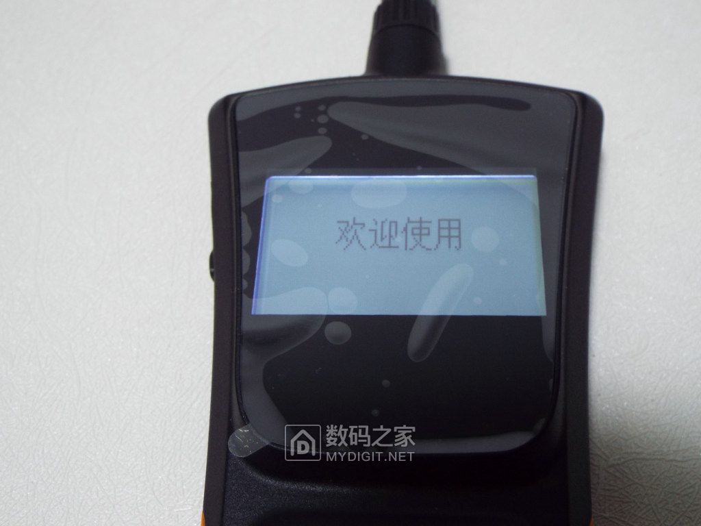

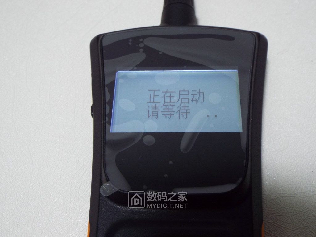

按开关键开机,首先是欢迎使用
之后就是正在启动,请等待……

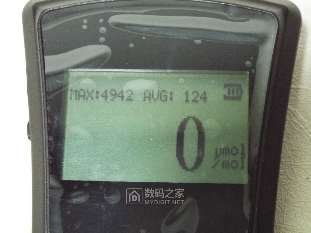

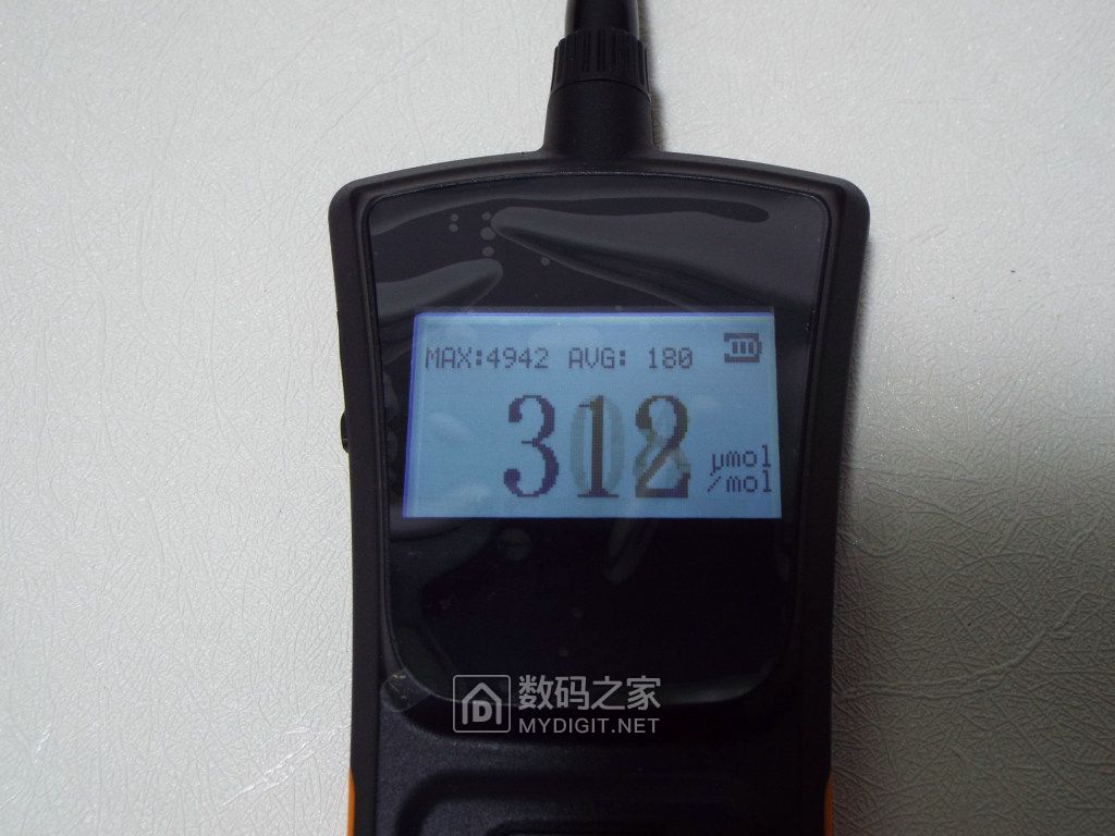

启动完成后有一个预热过程,会有1~15秒的时间
屏上数字会由大至小变化,最后停在0位上,预热完成,可以使用

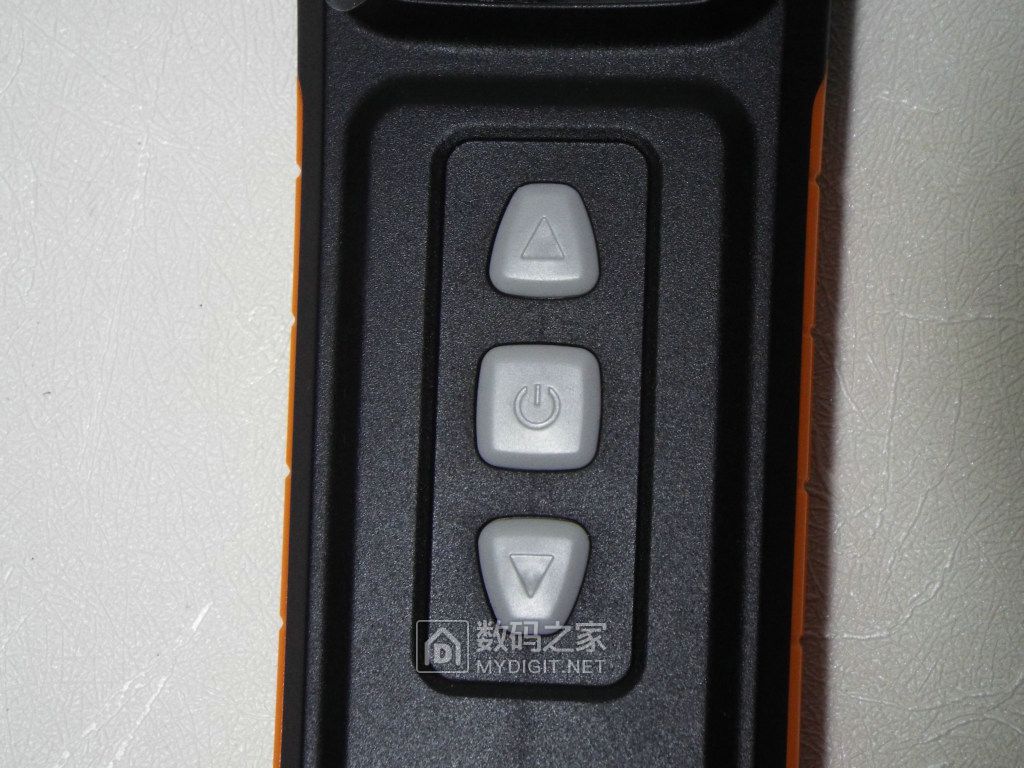

这是电源键和上下键,整机只有这三个键,不是很复杂,关机时长按电源键,出现询问关机对话框后,按上键确认

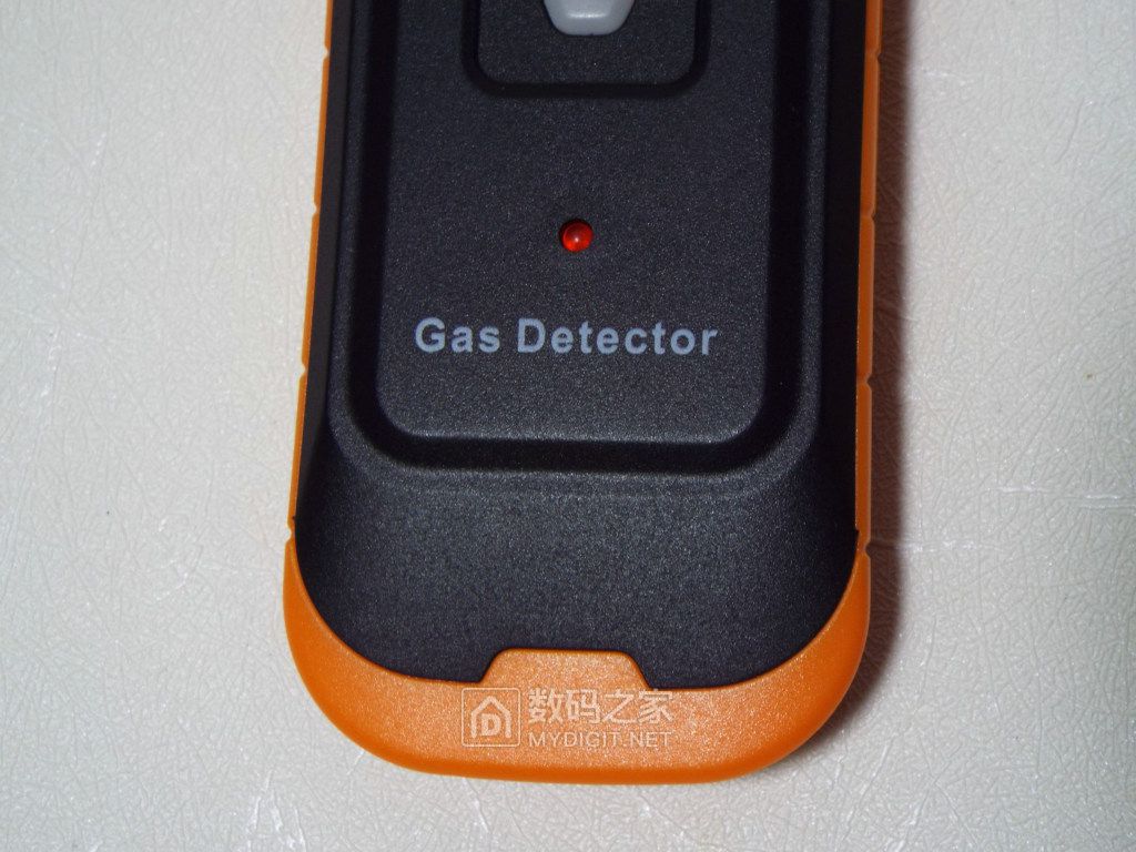

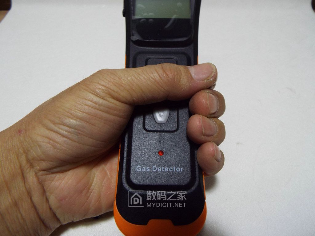

发光二极管,作为光报警

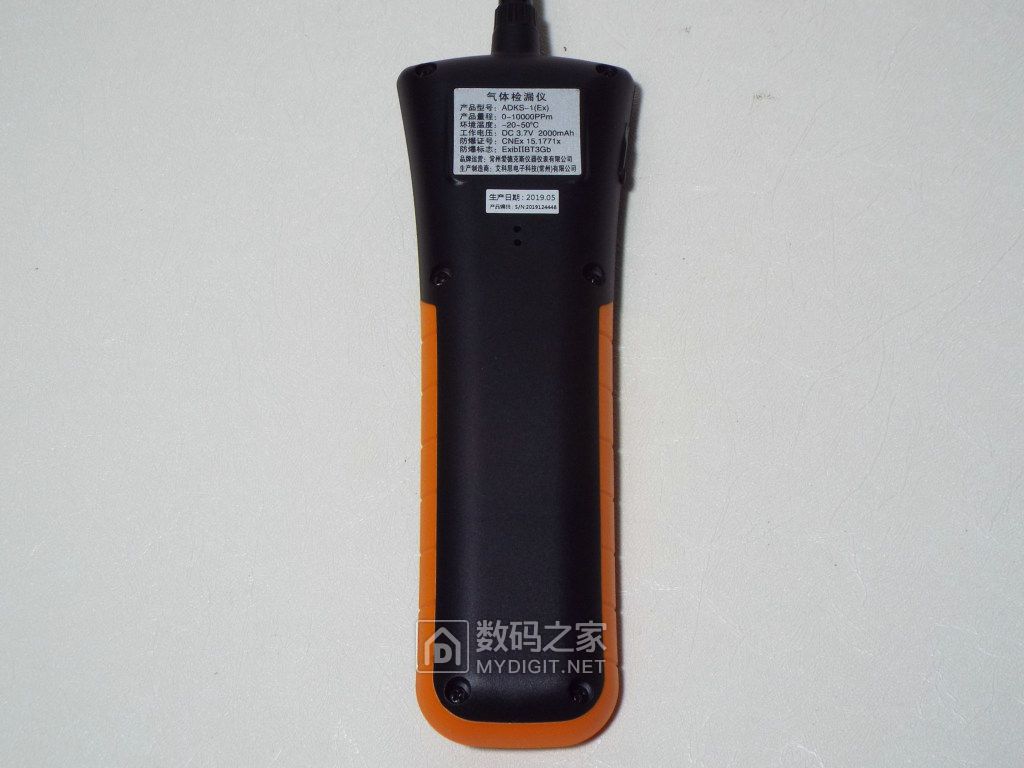

机身背面

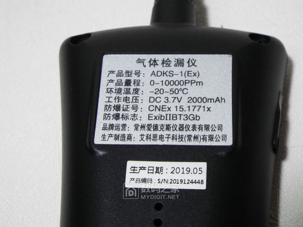

上方是铭牌及生产日期,靠下一点是报警声音出声孔

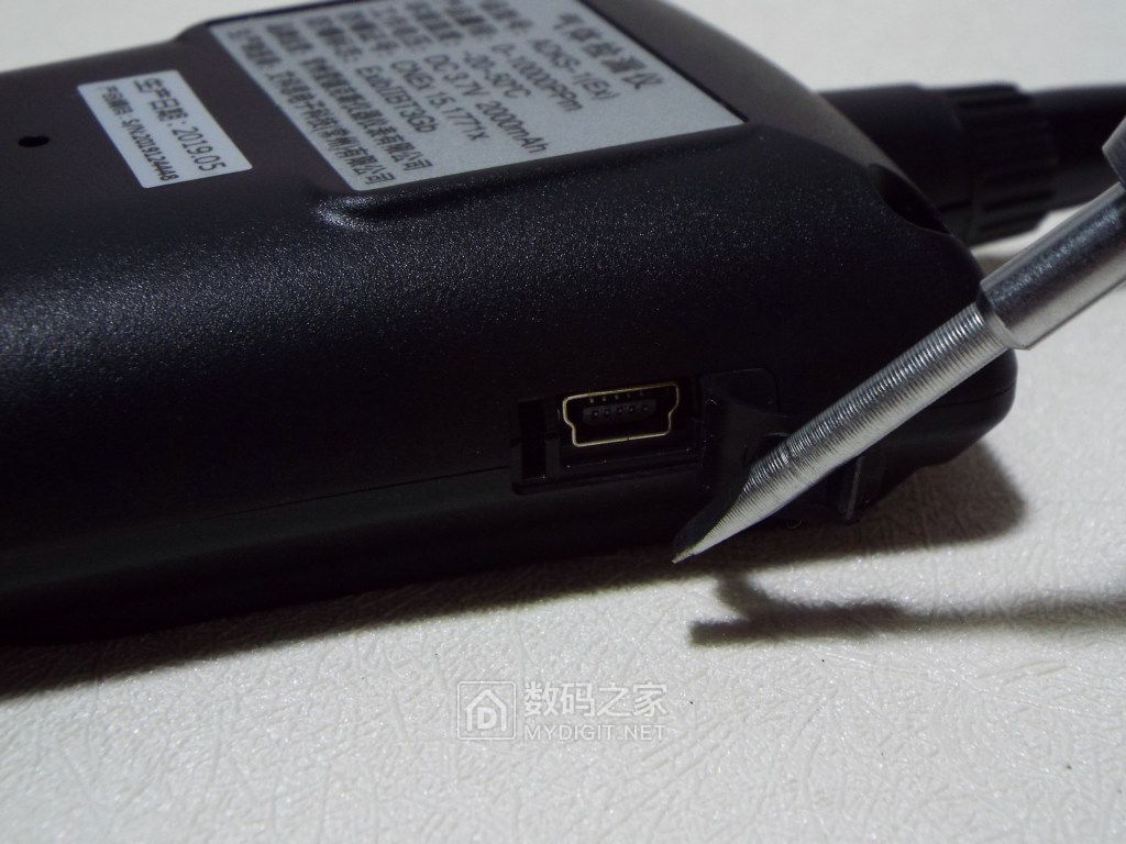

侧面的miniUSB充电口
鹅颈管

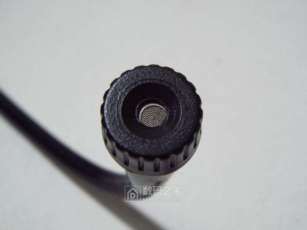

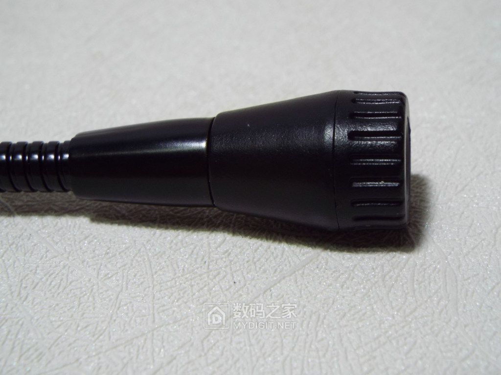

传感器探头
探头正面
用手握一下,正合适

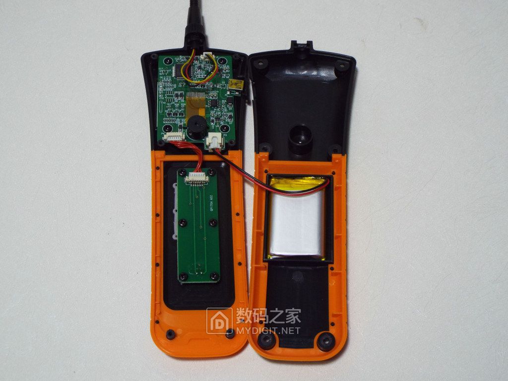

二、拆解
拧开6颗螺丝,上端四个是长螺丝,下面两颗要短一些,很容易的将两面分开

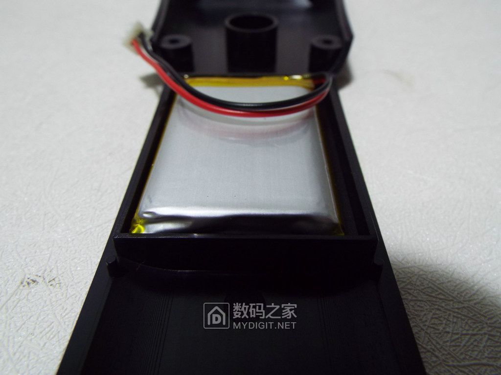

软包锂电,粘在壳上,就不拆下了,所以电池信息就看不到了

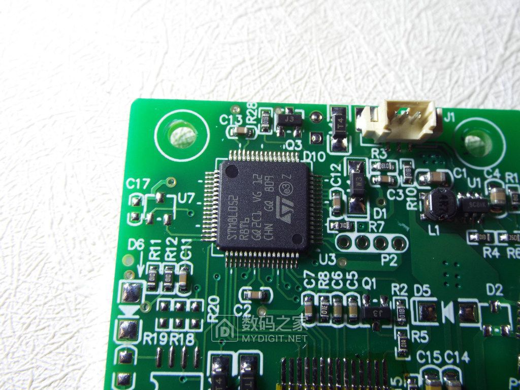

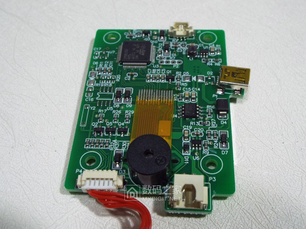

主板部分

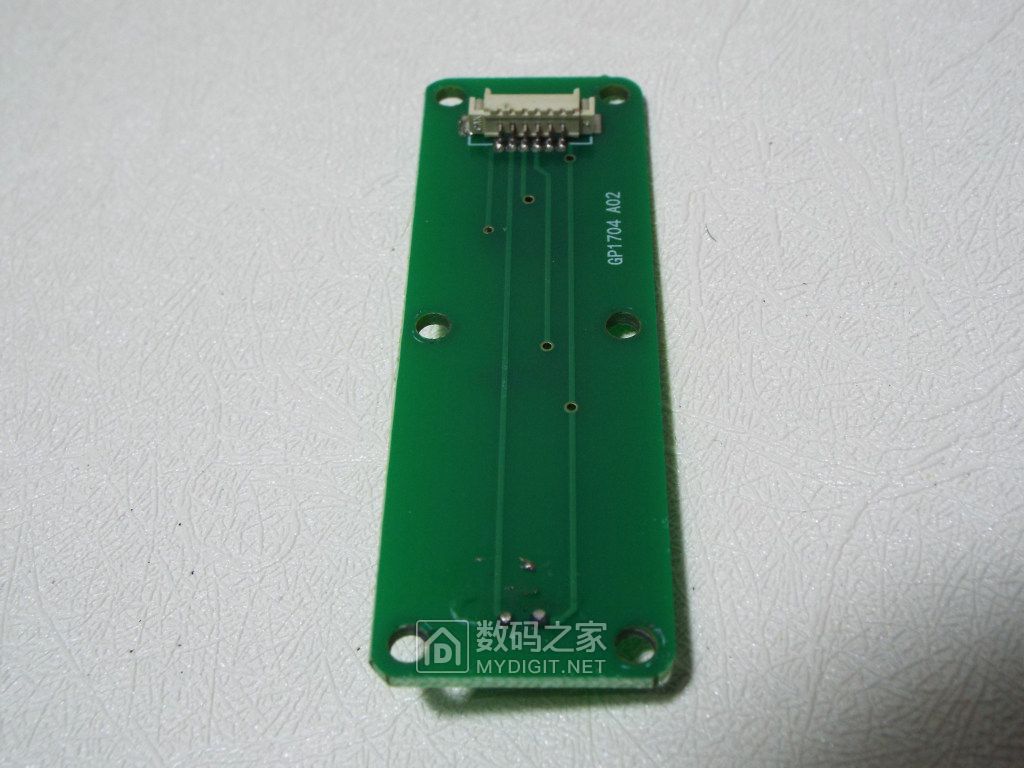

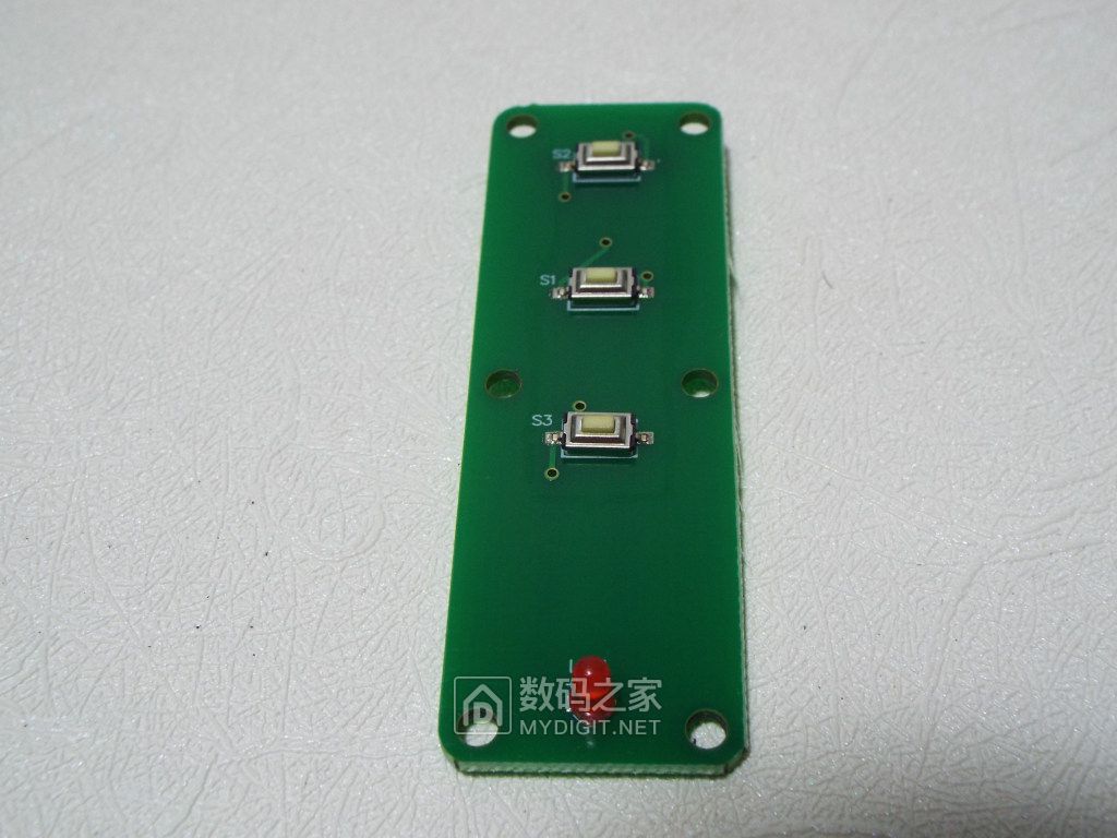

按键板

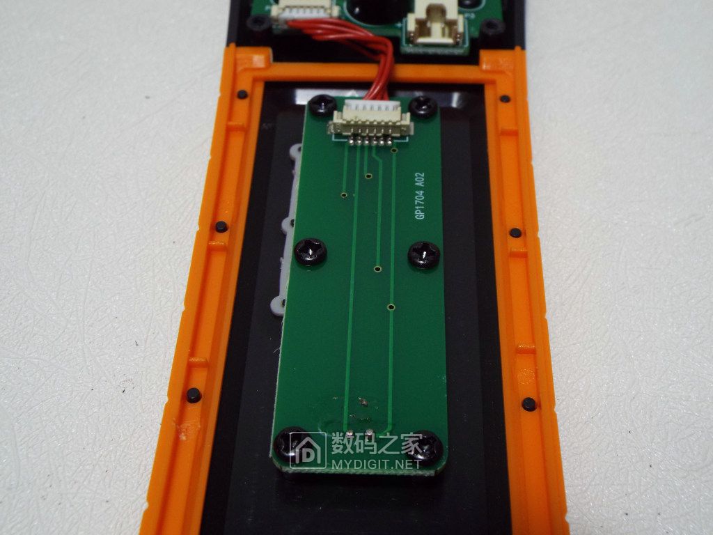

取下按键板,六颗螺丝固定
三个方形微动按键,下面是红色LED,用于光线报警

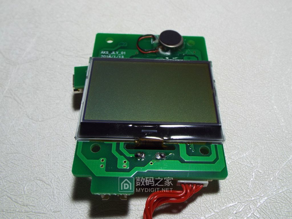

详细看一下主板部分

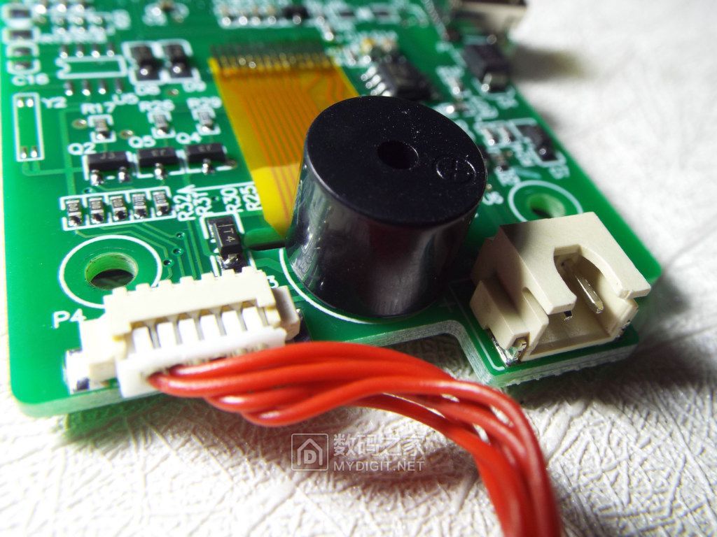

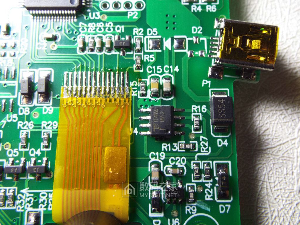

8位微控制器 -MCU  意法半导体,微控制器,超低功耗,STM8L系列,64引脚,LQFP封装,CAN通道数0
液晶屏软排线,4056充电模块及周边
蜂鸣器,用于声报警

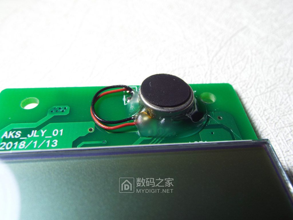

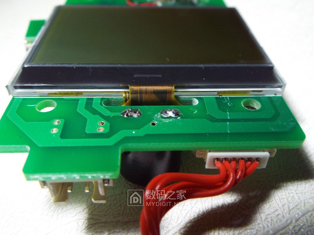

主板背面,液晶屏和振动器
振动器,用于震动报警。这个检测仪共有三个报警方式同时进行,声、光、震动

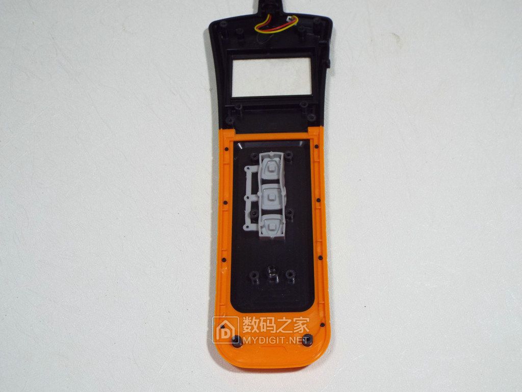

屏板侧面
拆开的前盖
全家福

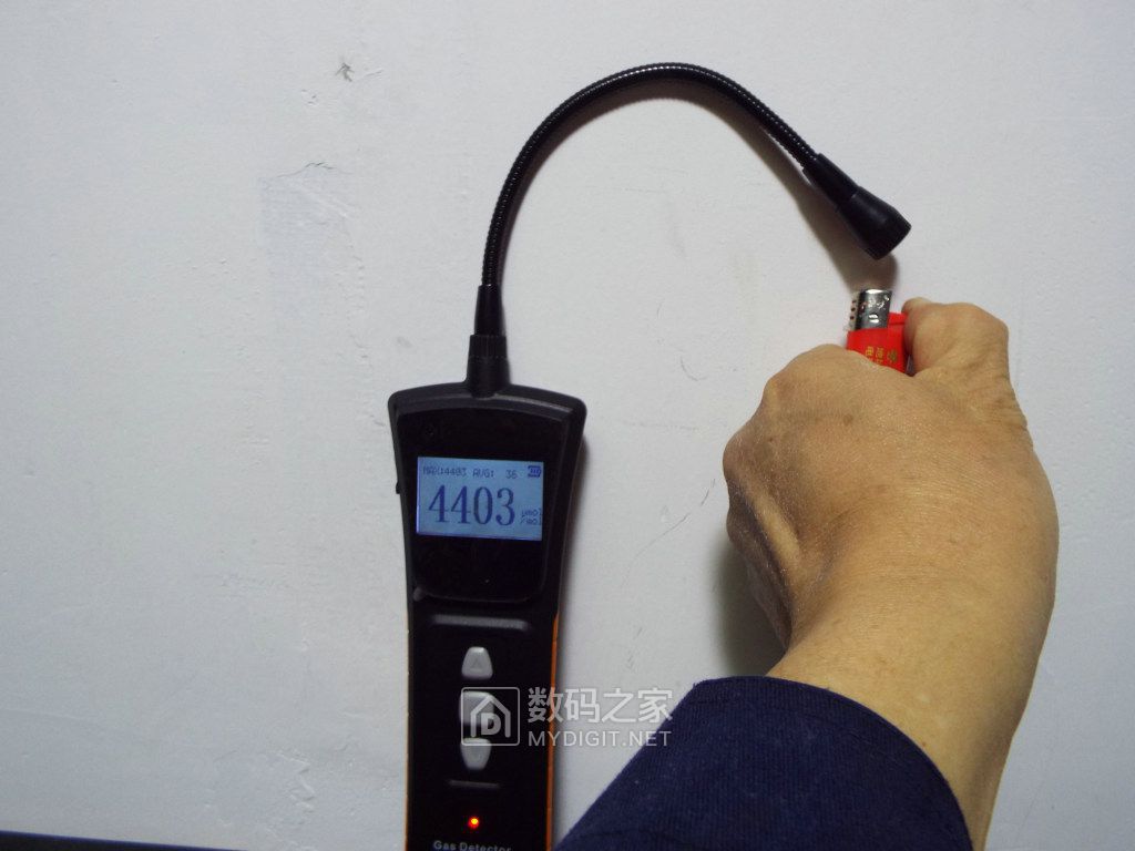

三、简单测试

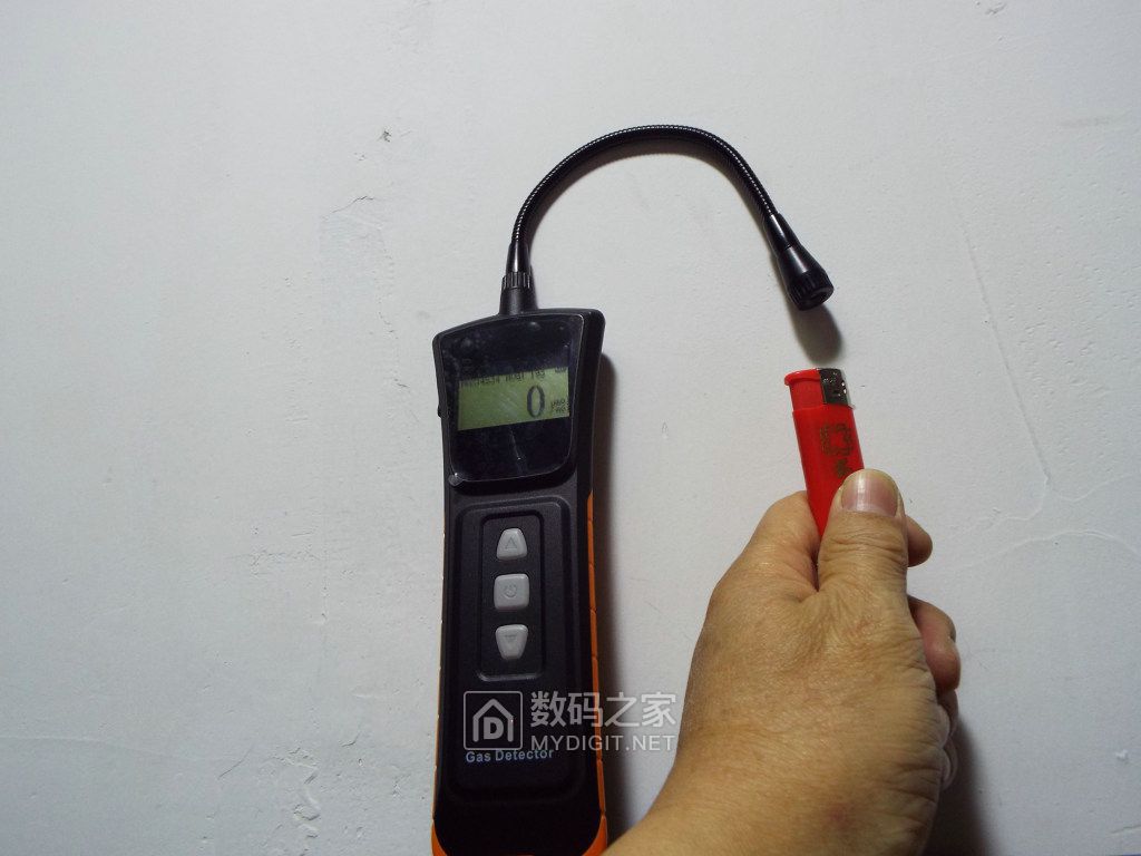

准备一个打火机,放在传感器处
按下打火机,不能点火,如果点燃了要吹灭,只用气体,瞬间声光震动大作,屏上显示4403,单位是微摩尔,这个数值是随浓度的大小儿不同的,当超过设定的浓度就会报警提示
