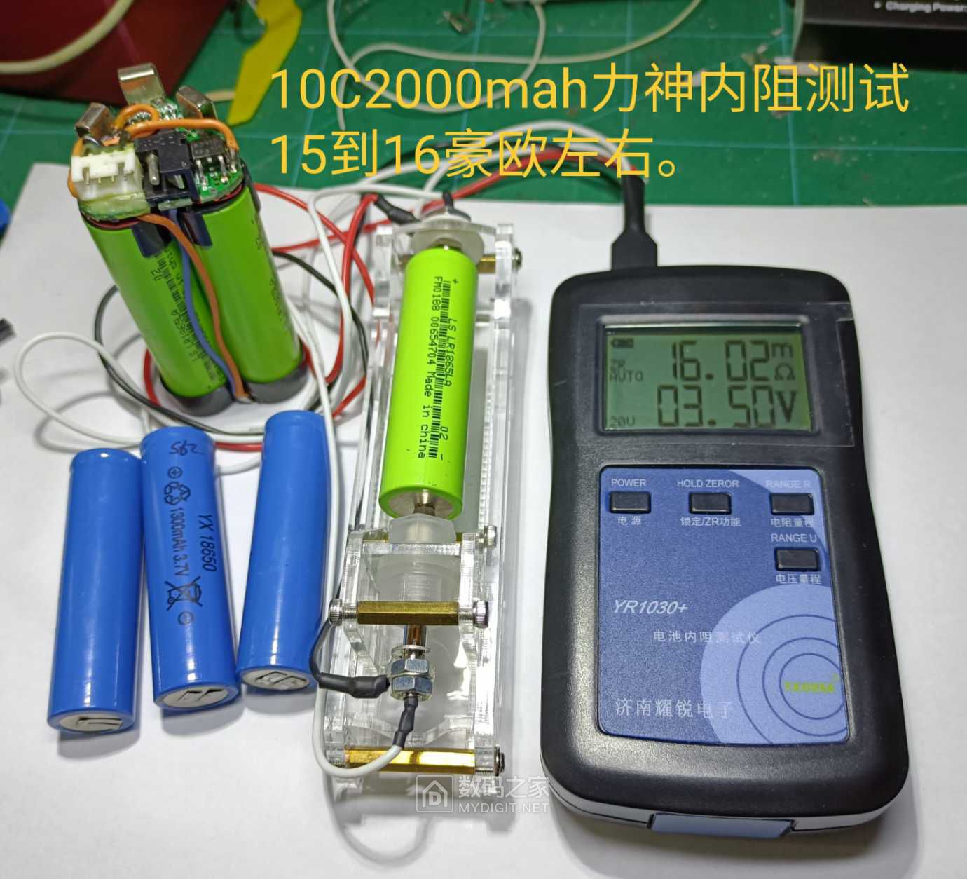

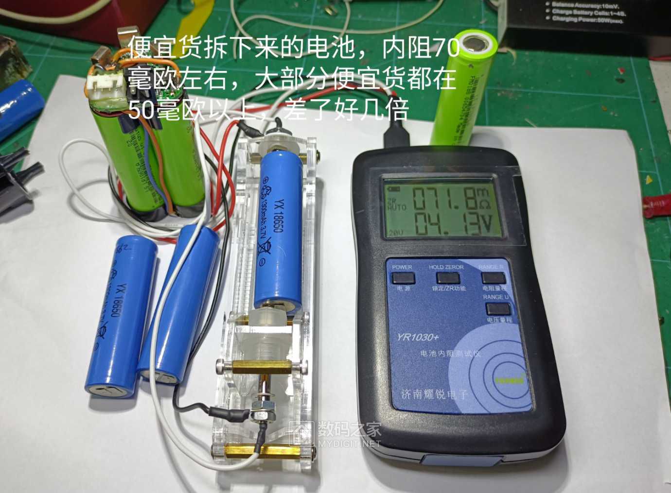

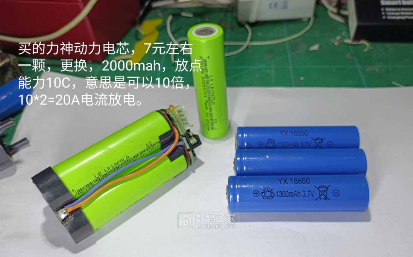

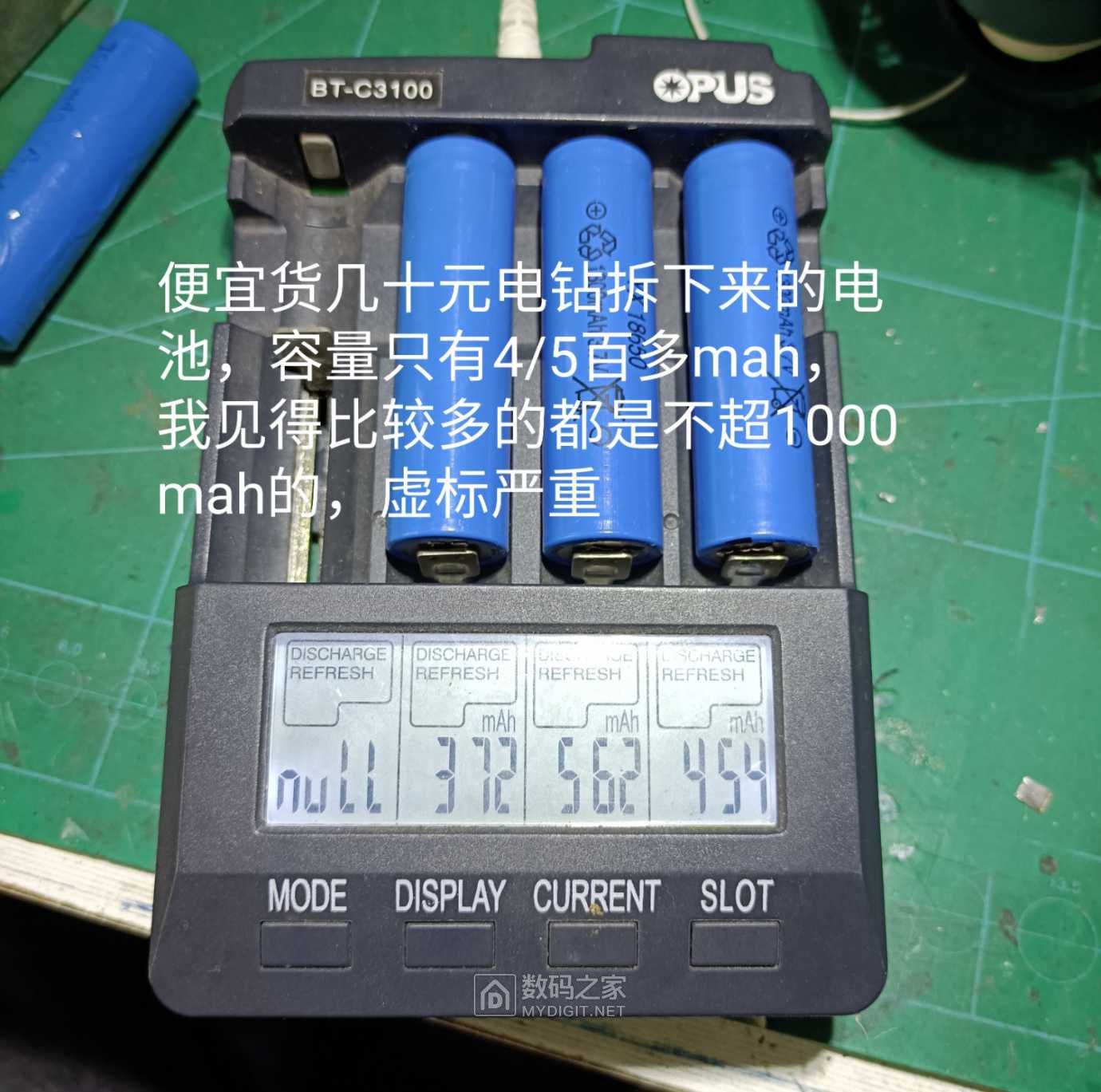

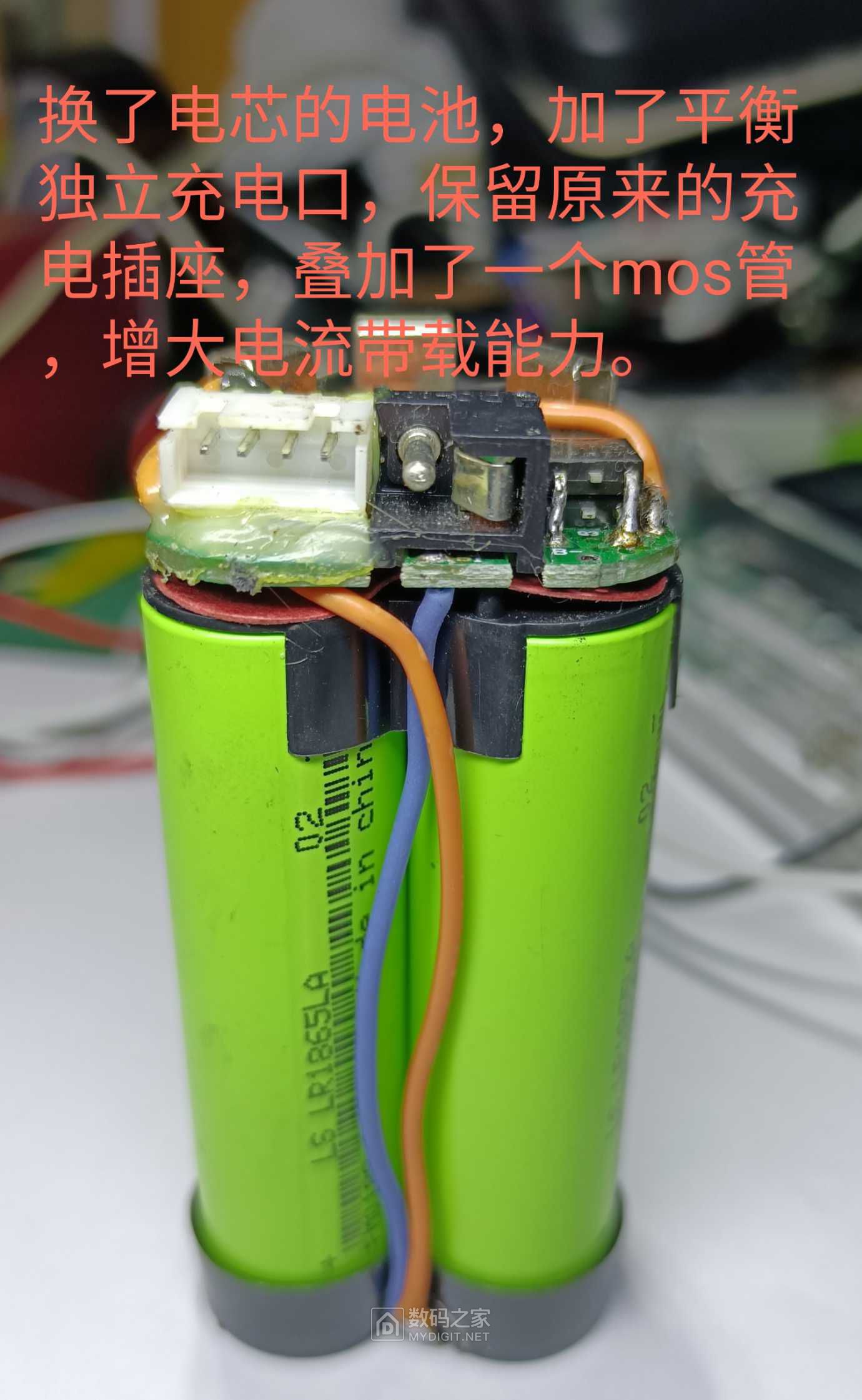

家里有几个几十元手电钻配的电池。
标的1500mah,实际电芯用的标的1300mah,实际测试电芯容量才500mah。虚标严重,内阻非常大。
这就是这类几十元一把的手电钻惯用的技俩。
也严重拉低了初次入手玩家对锂电手电钻的好感。
用用就停,没有力道,续航很短。
都是这种电池惹得货。
国产一线品牌基本都不虚标,例如东成,kress,锐奇,小强,威克士,等。
其实就是不要买便宜货,便宜货都是鸡肋。

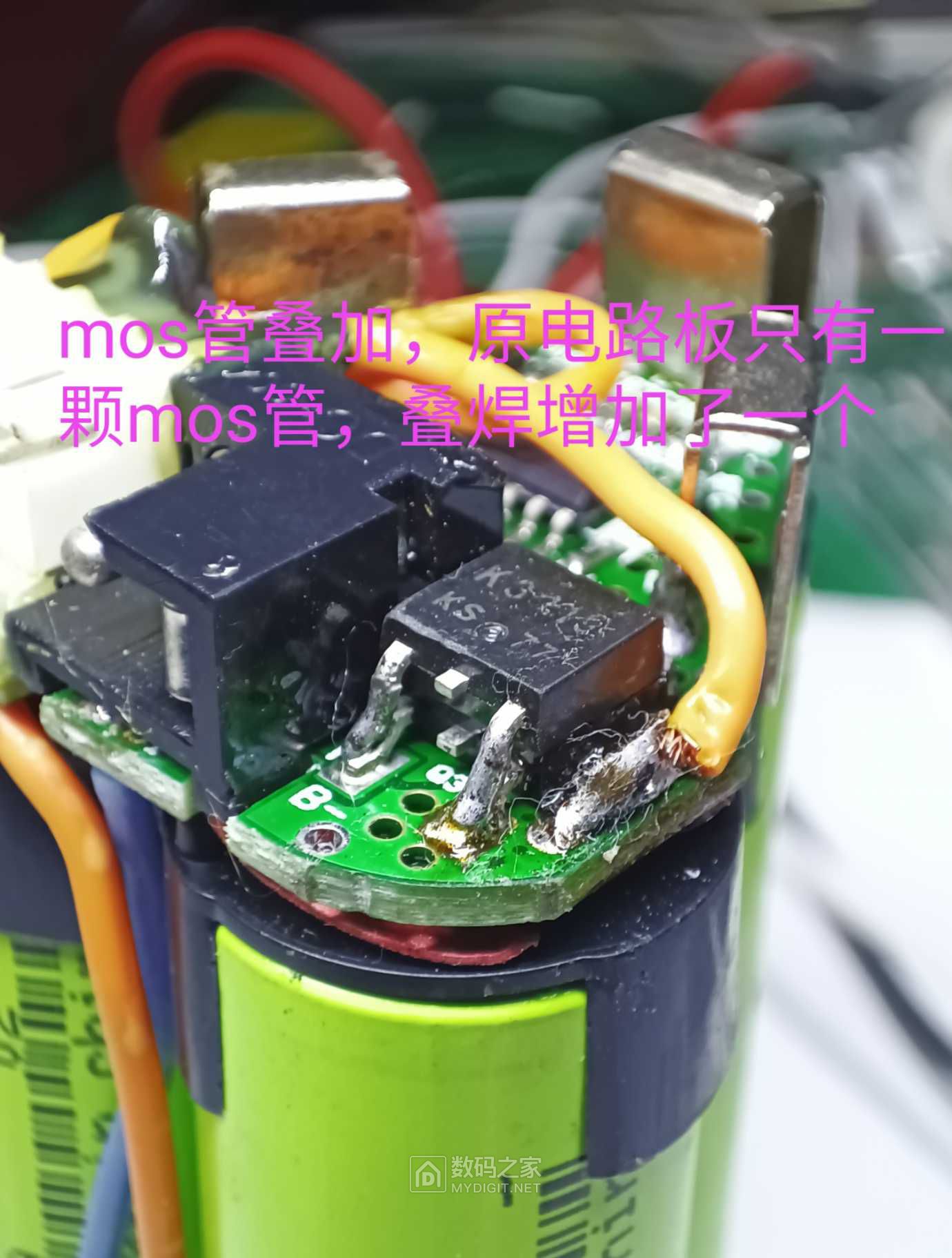

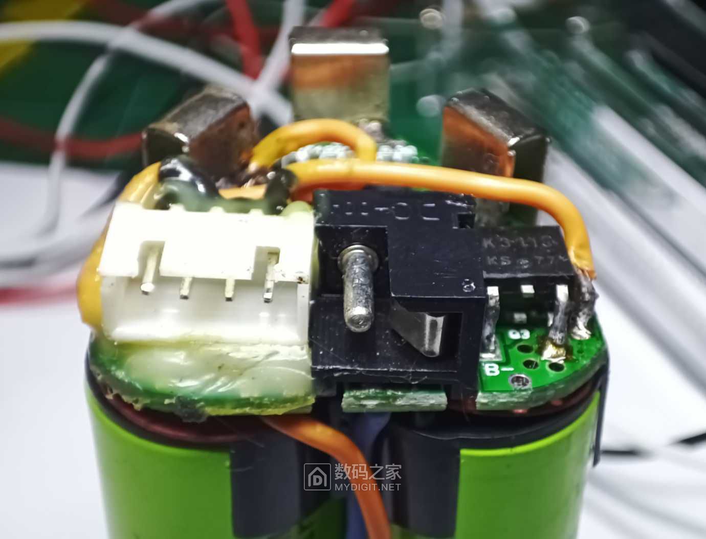

 楼主| 发表于 2021-1-10 13:18:11 来自手机浏览器 | 显示全部楼层
20768797 发表于 2021-1-10 13:10
好像mos管不能直接并联吧,并联需要 加个电阻吧.
不过这加mos管应该也没用,因为原来的管子肯定大于20a。 ...
理论上,每个mos管的驱动极都需要独立一个几百到几k的驱动电阻,但是这样也可以,因为mos管不多,驱动电压电流也够。
一个mos管不是光看电流,标称电流是指散热足够的情况下,mos管可以抗得起的电流,电流再大发热上去就会烧毁。
还有一个指标就是内阻,一个mos管内阻10来毫欧 两个并联就是几毫欧。
得伟,大有,东城的电池里面电芯都是直接输出,没有保护mos管这个电“电阻”,阻碍放电能力。它们的保护都做在了调速开关里面,调速开关里面也有一颗mos管。
所以国产工具从电池到电机,串联了至少两颗mos管,一颗在电池里面 一个在调速按钮里面。
大牌子都只有一颗mos
内阻区别还是很大的,直接影响爆发力和最大功率。
回复 支持 2 反对 0

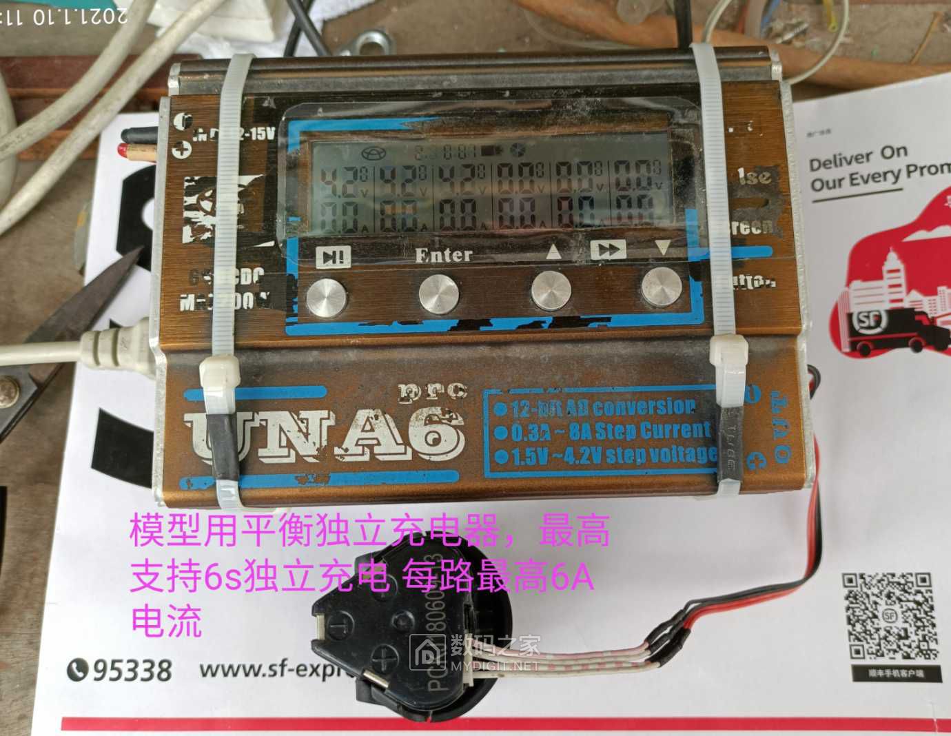

 楼主| 发表于 2021-1-12 13:53:11 来自手机浏览器 | 显示全部楼层
990928 发表于 2021-1-11 22:36
均衡充在哪买的?求个链接
独立平衡冲,UNA6,BC168,可以淘宝搜索下,这些都是真正意义上的独立平衡冲。
不是那些一般的串充加放电均衡(代表充电器是B6)。

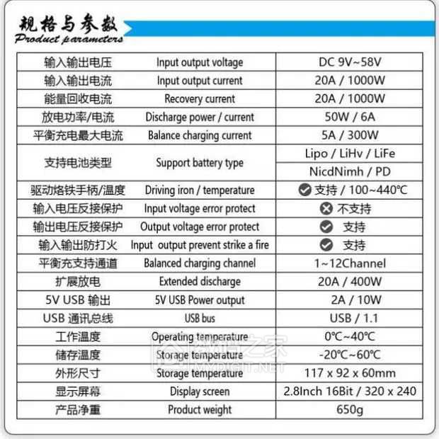

 楼主| 发表于 2021-1-12 21:45:57 | 显示全部楼层
gzwinboy 发表于 2021-1-12 17:08
这个A6充电器老的不要不要的
至少有十几年了吧,老航模了,5mix 5irc的元老。
现在都是新版本的UNA9充电器。
这类充电器看起来贵,300多元,(不含电源),但是这么多年来玩锂电功不可没,可以设置独立的每个串联电芯的电压和电流,而且同时显示6路。而且每个电流可以支持到5到6A独立充电,是爱好者必不可少的玩电池组装电池平衡电池的有力武器。

597868071 发表于 2021-2-18 01:03
你这个力神10C 属于报废电池了 内阻太大了 全新的力神2000 10C 内阻应该在12-13左右  拆机的14
你这个达不 ...
呵呵,你上个图看看啊,上个力神的测试内阻和你说的天鹏测试内阻,我这个力神我买了好几年了哈,家里的存活。2.5一节,16毫欧的你出吗?卖给坛友啊,有多少
回复 支持 0 反对 1
 楼主| 发表于 2021-2-18 19:01:21 来自手机浏览器 | 显示全部楼层
597868071 发表于 2021-2-18 15:36
力神太渣了 早就不用了 内阻大 一致性差 而且我从来没见过16毫欧的力神2000 10c的
这是亿纬2000 10C的  ...
那你给我2.5一节力神报废电池啊就按16毫欧给,我收哈,你出吗?2.5一颗2000mah,16毫欧的?
我我这个力神买了三年了,存在家里放了三年。
我存的三洋大红袍也是15毫欧,也是四五年的存活。
你拿刚出厂的比什么呢。
三年多前买力神现在差不服出厂4年了,为什么说三年,因为2017年我也发过帖子改电池 也是用的这批力神,这个是最后几颗刚好用完。
艺伟我也有,刚入了一批的,卖家也说比力神内阻小一点。毕竟最近新出的。
另外你的表和卖家的表一致吗,这个表±1毫欧很正常。
你的少一毫欧 我的多一毫欧,都是正常现象。
别以为少一点就捡到宝了,动不动说别人的电池属于保费电池,动不动2.5元一节都可以,你倒是让坛友享受一下2.5一节的16毫欧的2000mah的电池啊。

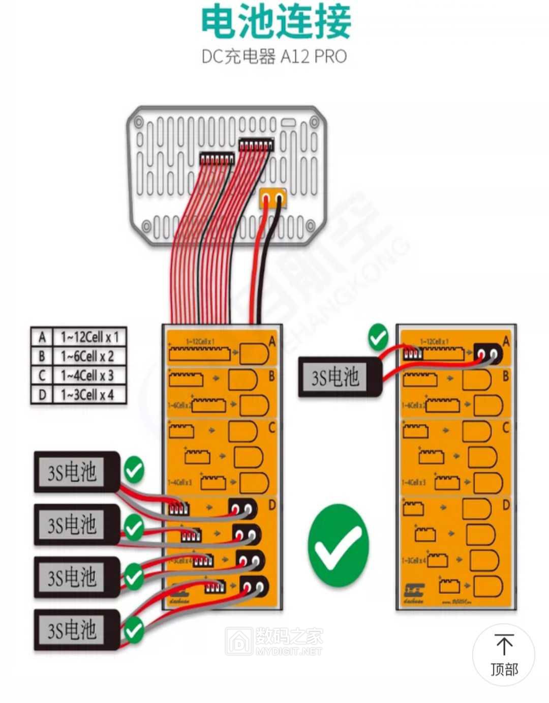

 楼主| 发表于 2021-2-22 13:25:48 来自手机浏览器 | 显示全部楼层
kazami 发表于 2021-2-22 09:03

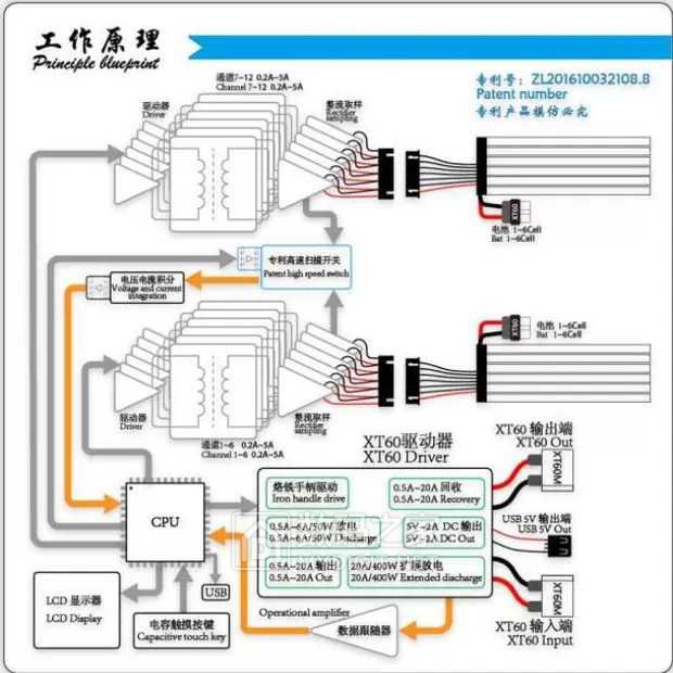

新款的UN充电器都是UN12了
UN A12是不独立平衡冲,不是独立的。
A6,A9,BC168才是独立平衡冲,用平衡线各自独立。
un a12和B6一样,是串充加平衡电流,只是参数高很多,平衡电流可以到4A,显示屏是TFT。售价799

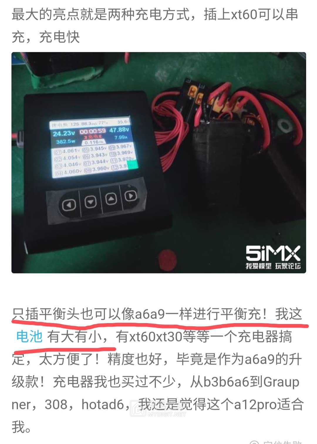

 楼主| 发表于 2021-2-22 19:04:11 来自手机浏览器 | 显示全部楼层
kazami 发表于 2021-2-22 15:08
你可以试试看不接XT60能不能用UN12充。。UN12的XT60接口的说明可以仔细看一下。5IMX我也算是老用户了。 ...
工作忙了,好些年没去5imx了。
刚才去5imx学习了下,UNA12充电器的帖子好少。
像你说的,帖子里面说只插平衡头可以独立平衡冲,每路独立电流最大5A。
如果平衡头和主线都插,可以快速充电,最大充电电流20A,(电流取决于自己配的电源功率,至少满载要1000瓦左右电源),充电到95%的时候,平衡功能介入工作,平衡电流在5A。
