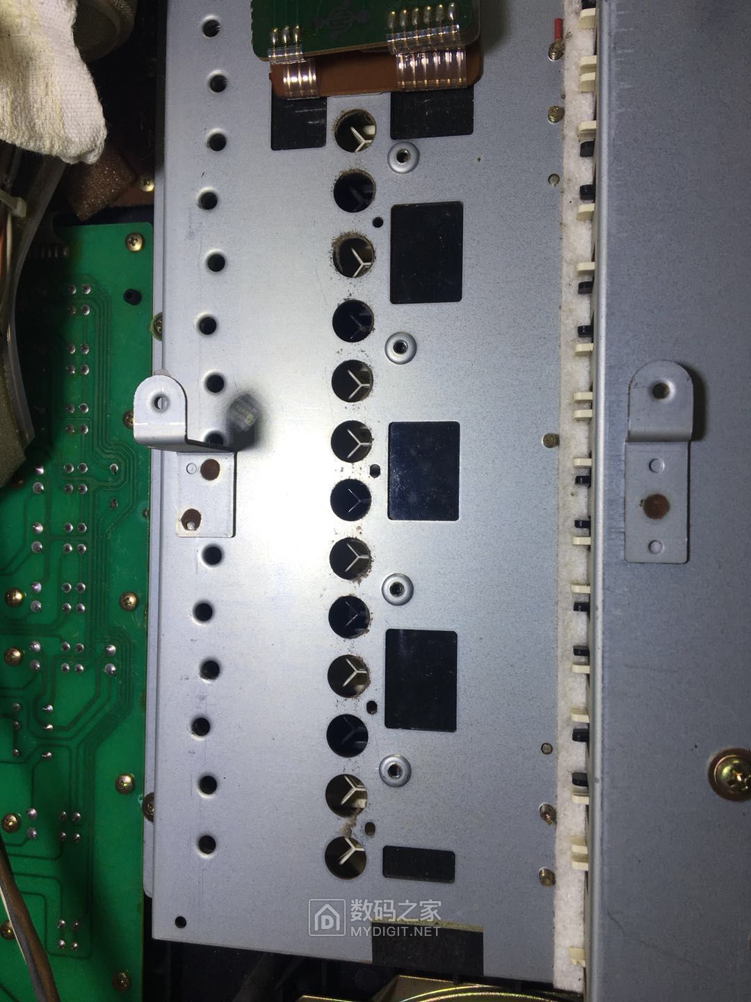

这台电子琴是卡西欧Casio CT-450,先看图欣赏一下内部。
我叫不上名字,就不解释了。

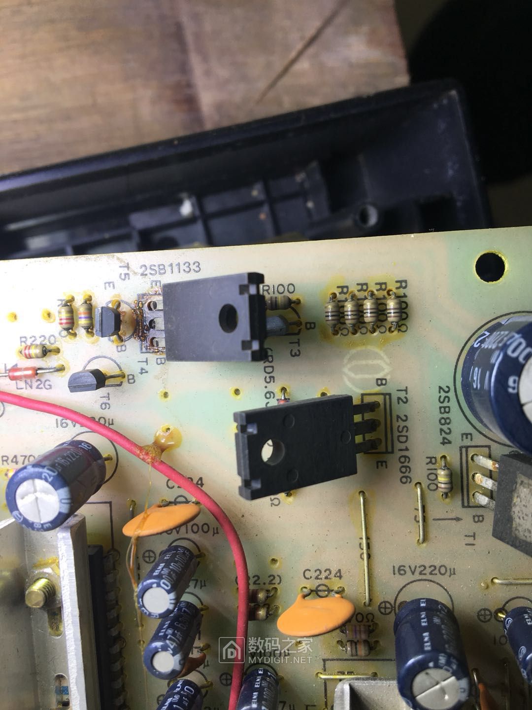

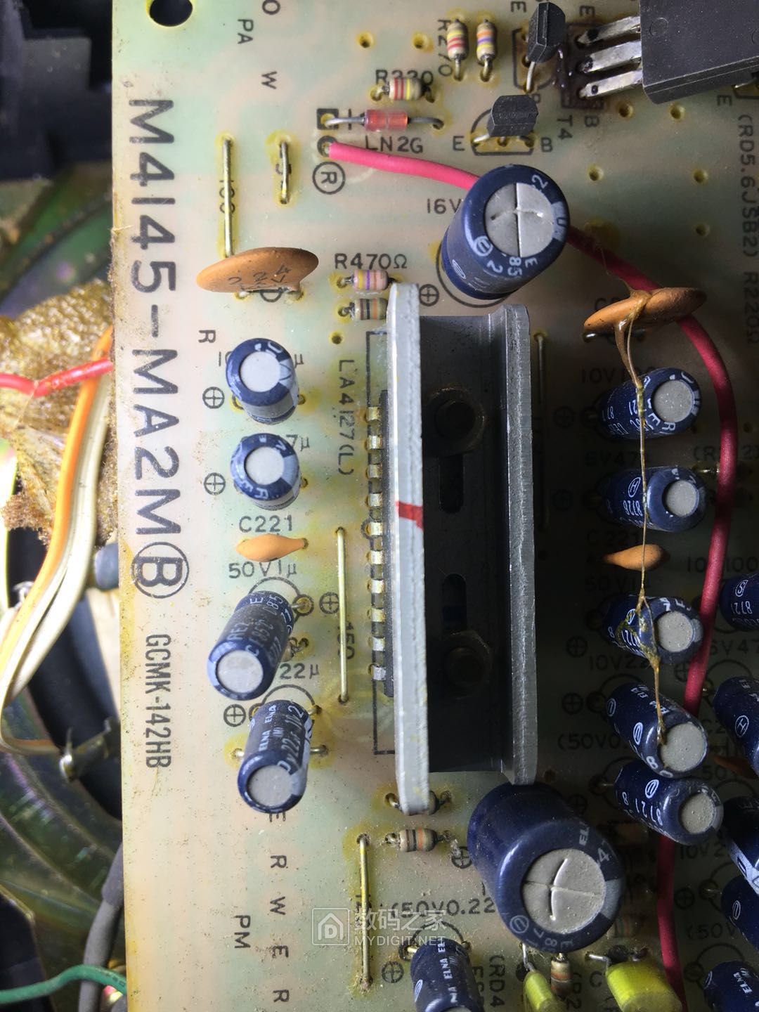

电源板

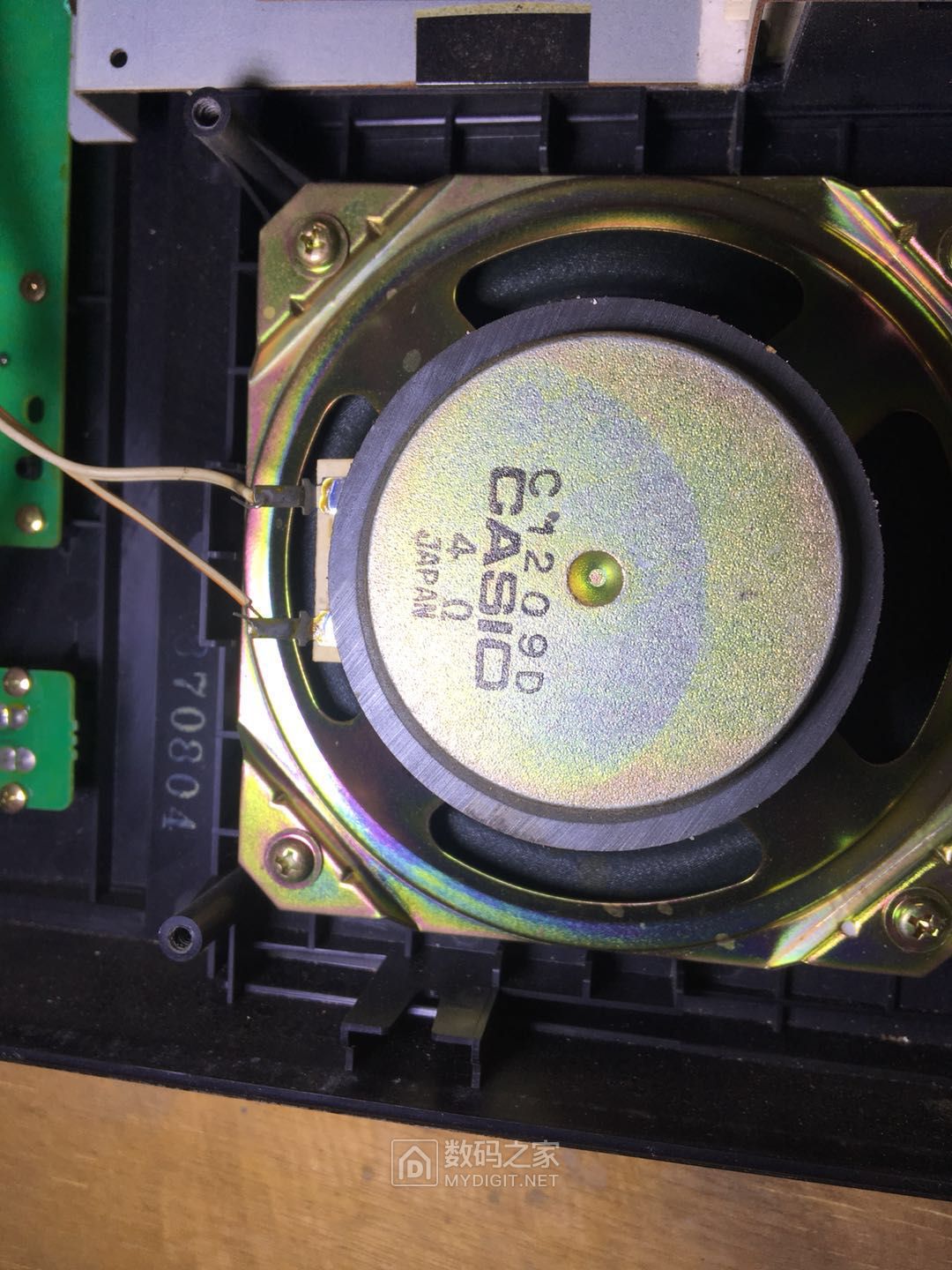

CASIO 4欧喇叭

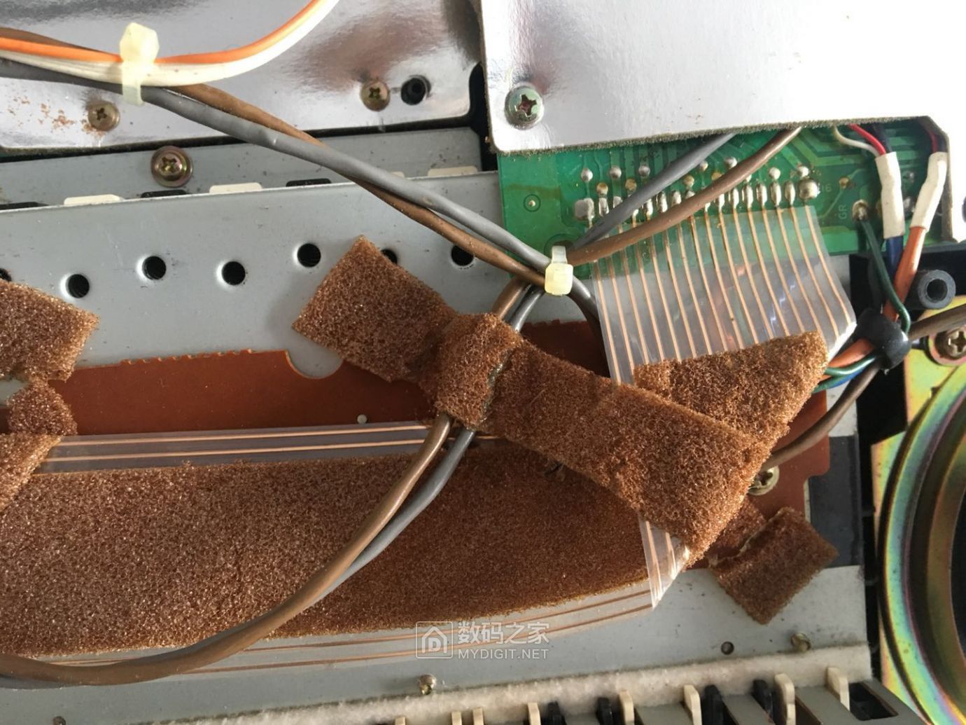

电路连接的软铜敷线都是用海棉包着,年数多了,一摸就掉渣渣,很烦很脏,还生怕把线弄断,小心的很。

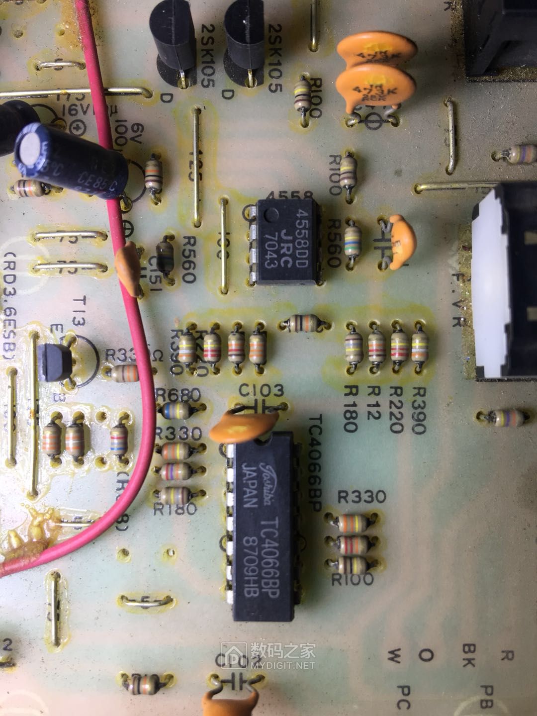

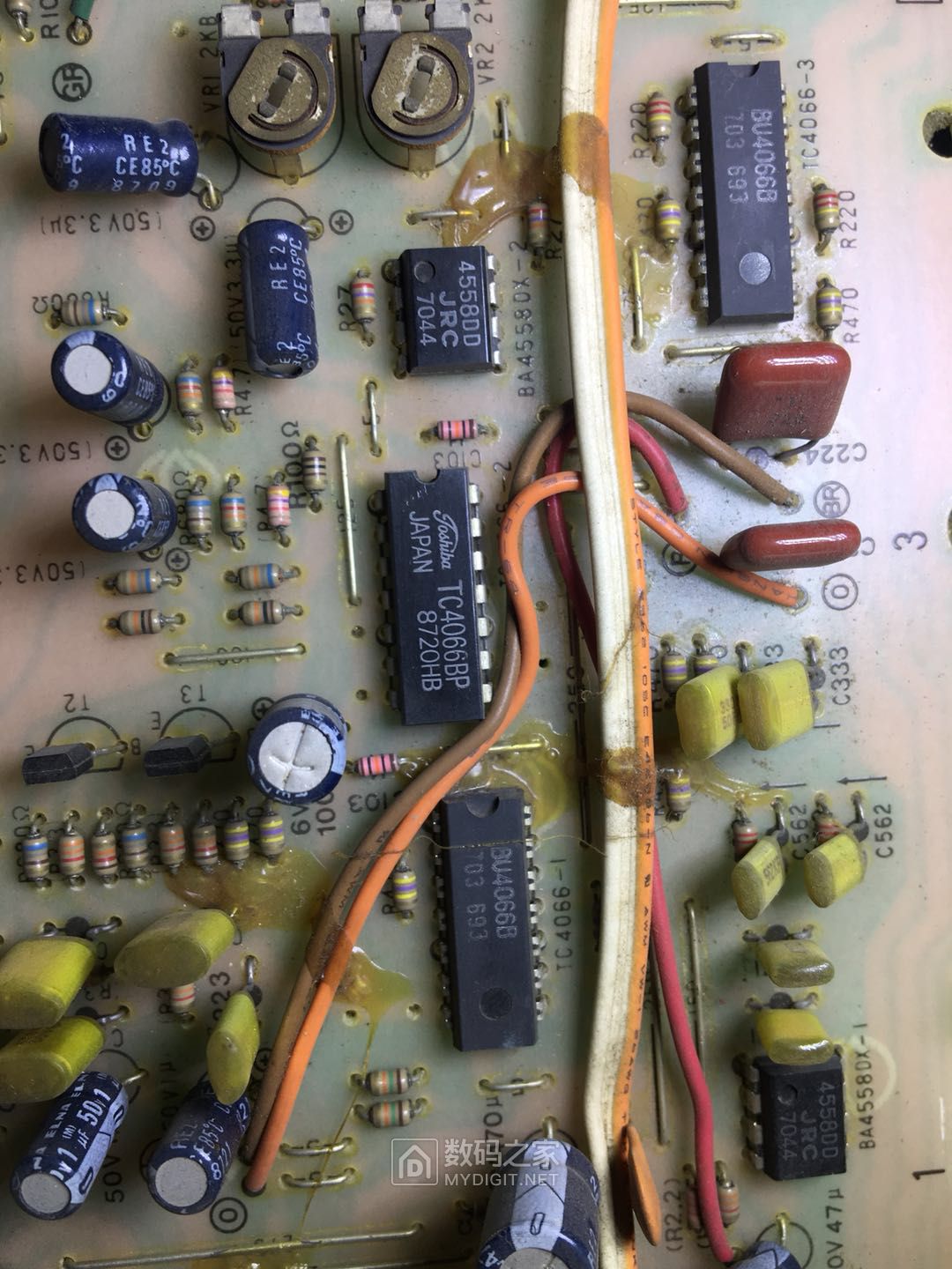

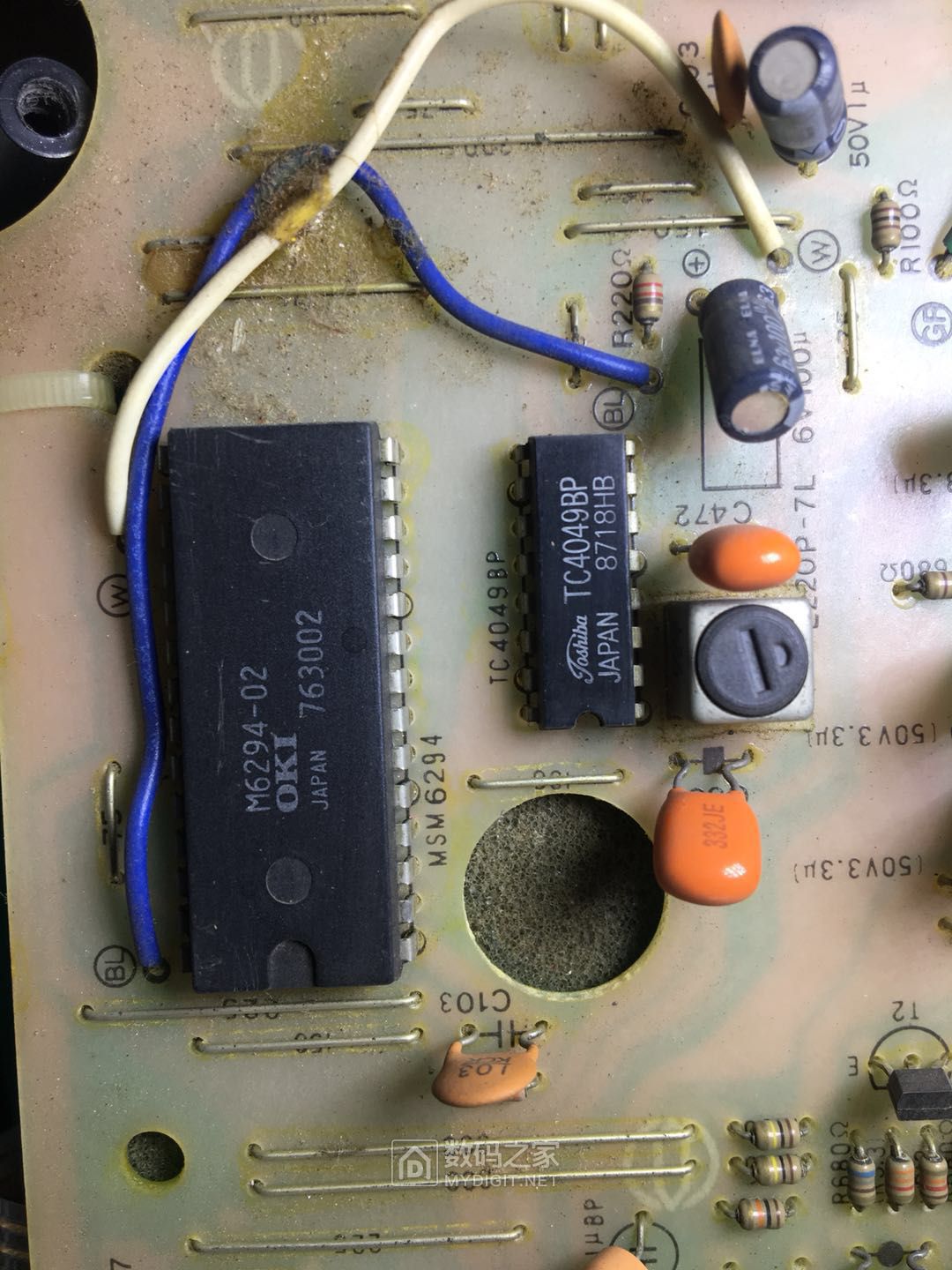

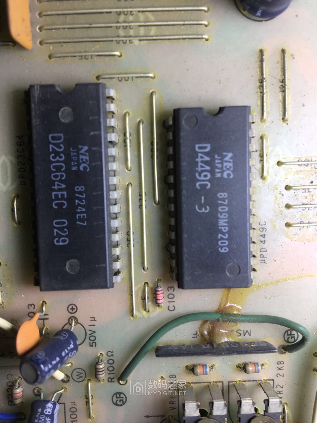

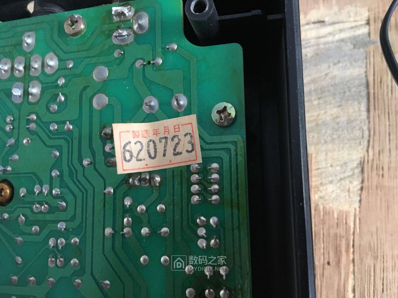

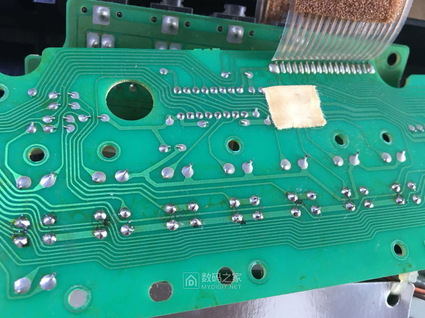

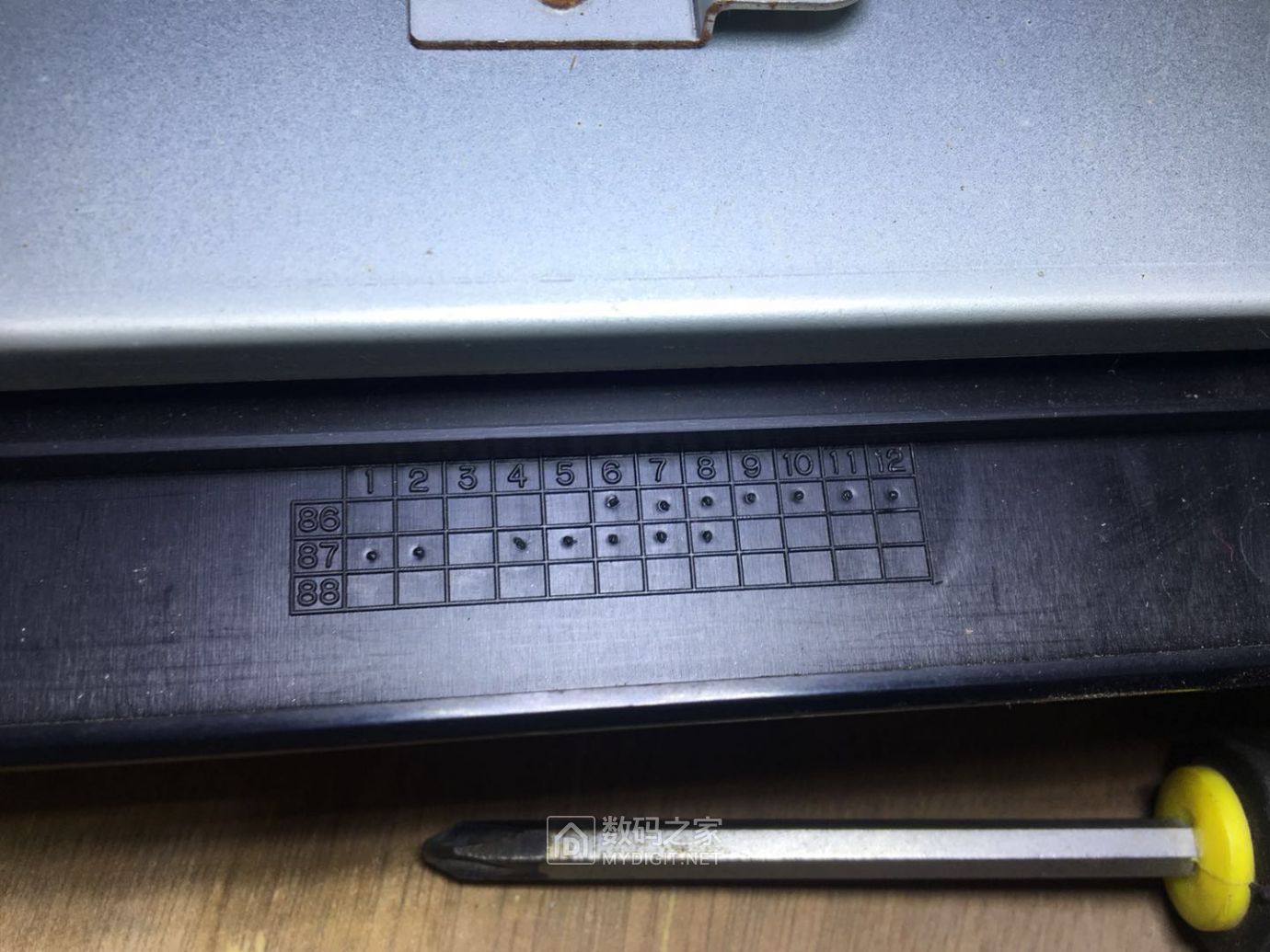

生产日期怪怪的,1962年的电源板,1987年的壳子,不一致,看上图的芯片上的应该是1987年左右吧。

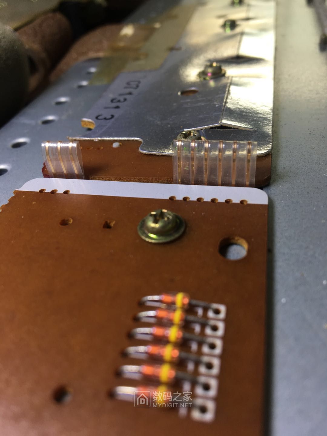

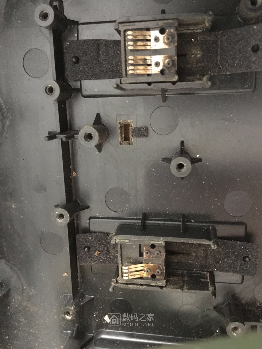

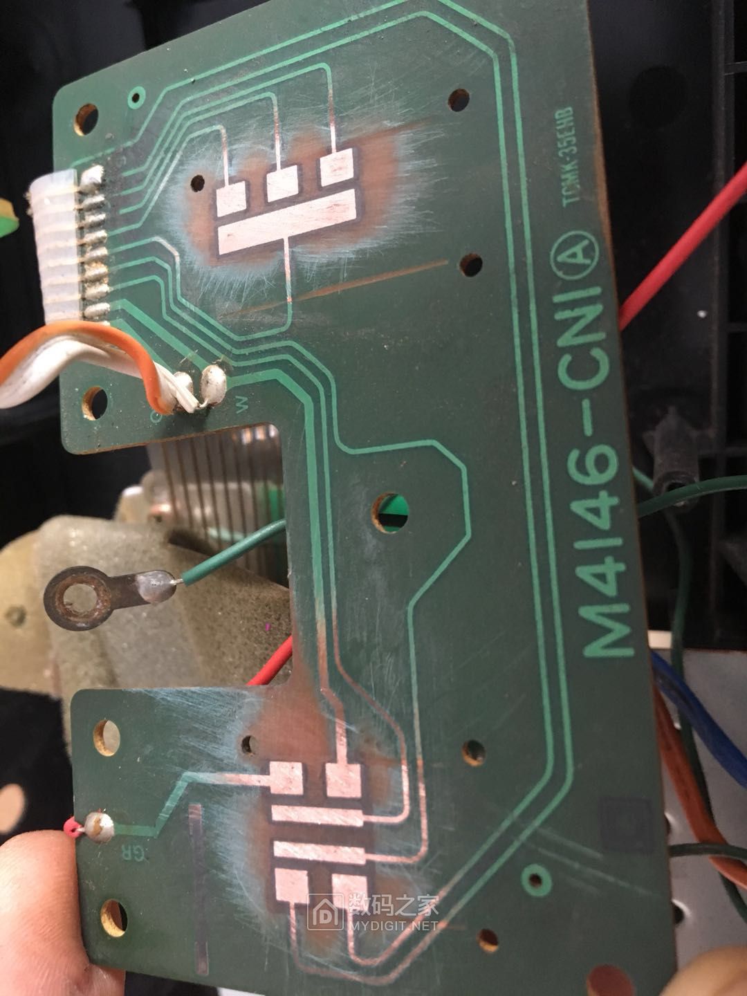

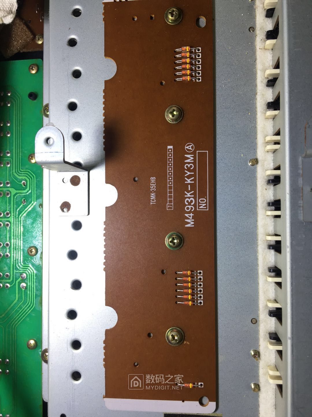

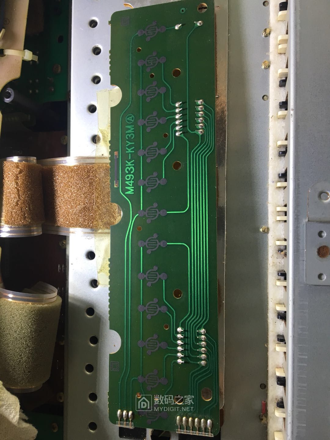

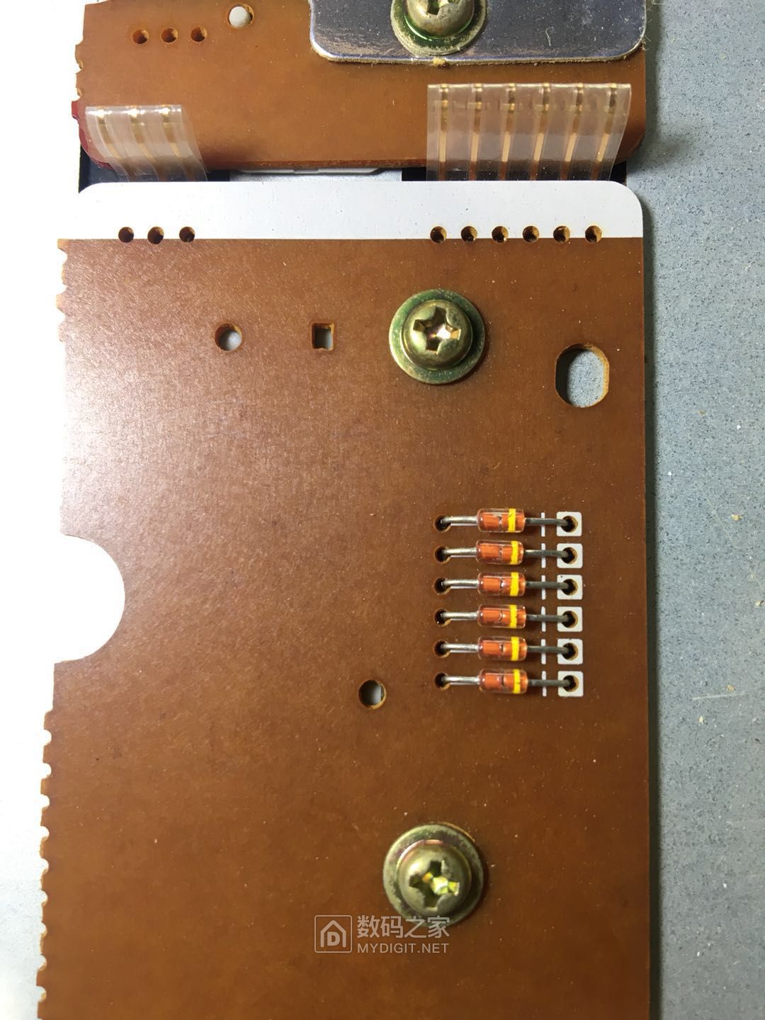

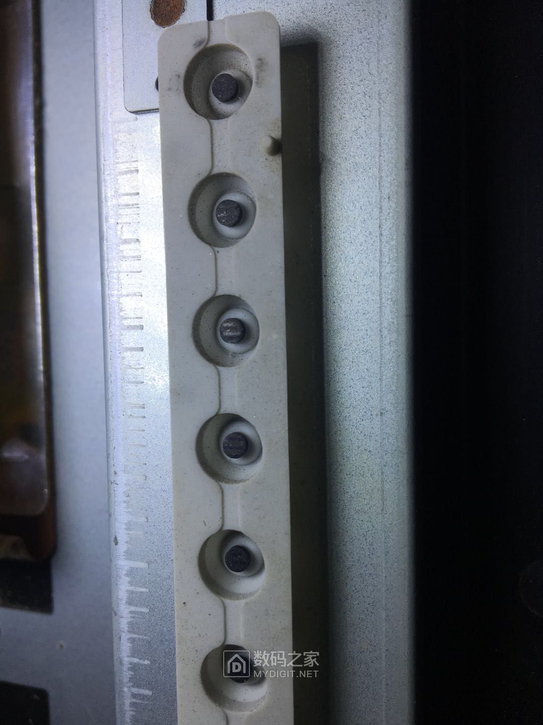

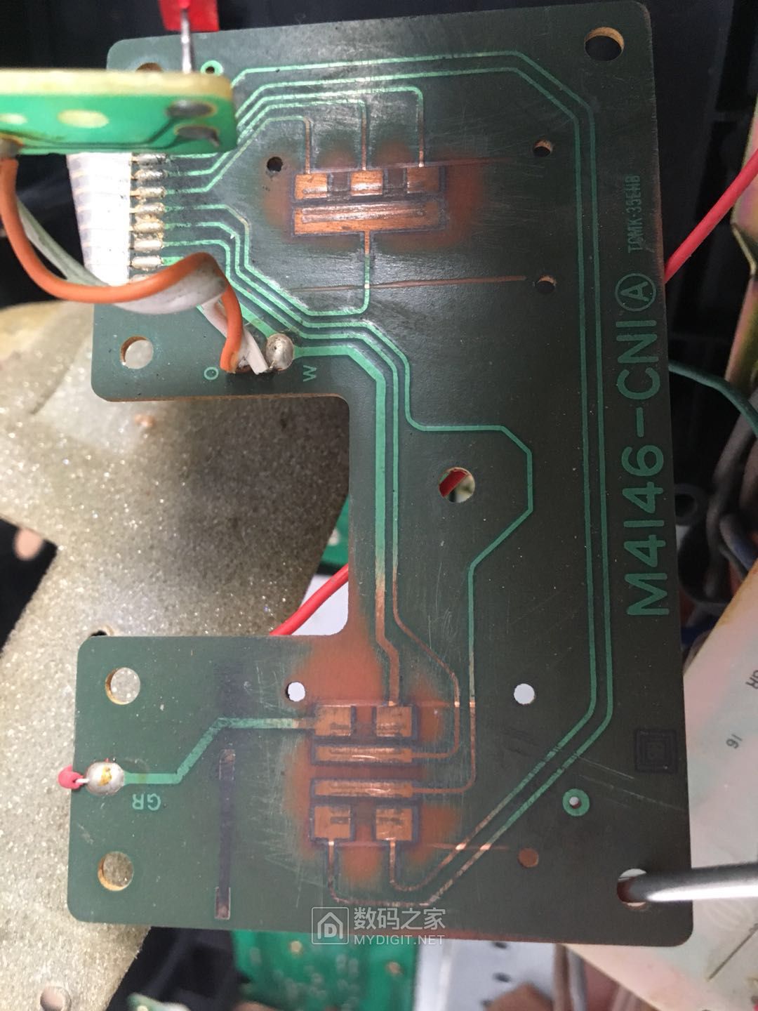

维修项一:琴键最右边两个不会响

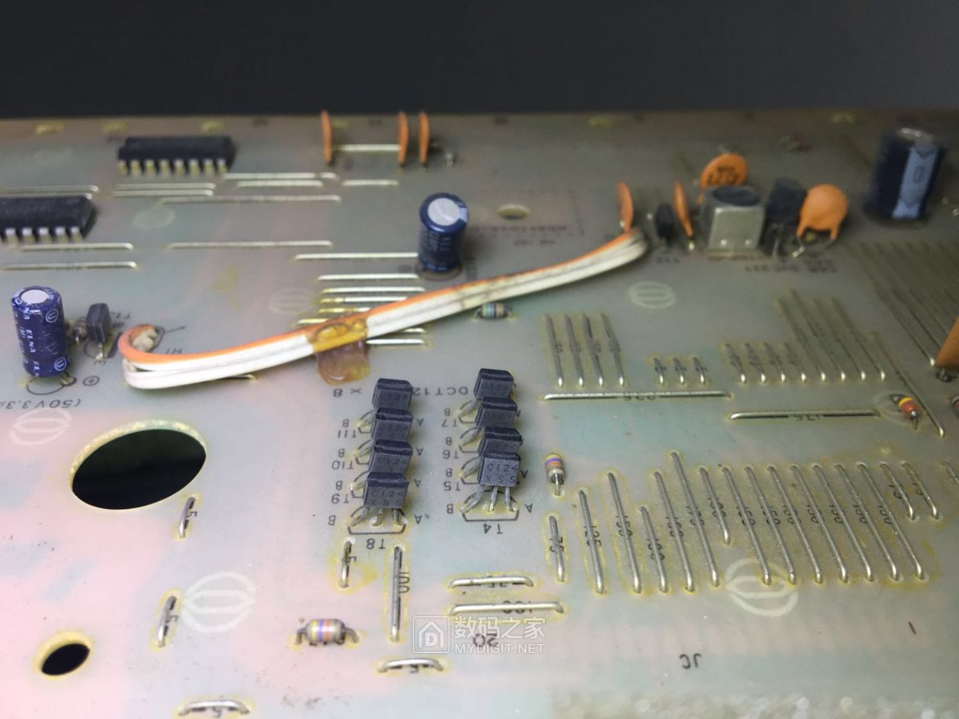

琴键由几块板组成,中间是软铜敷板连接。看电路上的二极管应该是矩阵开关。
毛病不大,就是导电橡胶脏了,擦擦就好了。

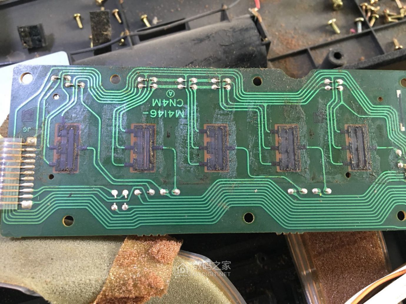

维修项二:和弦开关打开后左边半边琴键按着不响
还是开关脏了,细砂纸磨磨就好了。

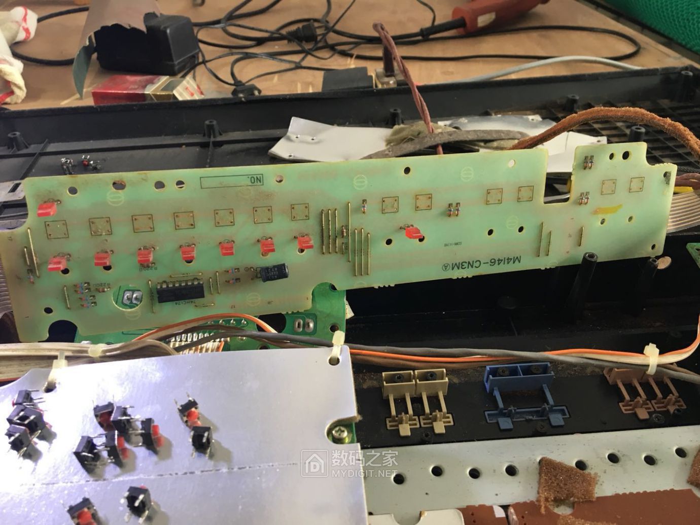

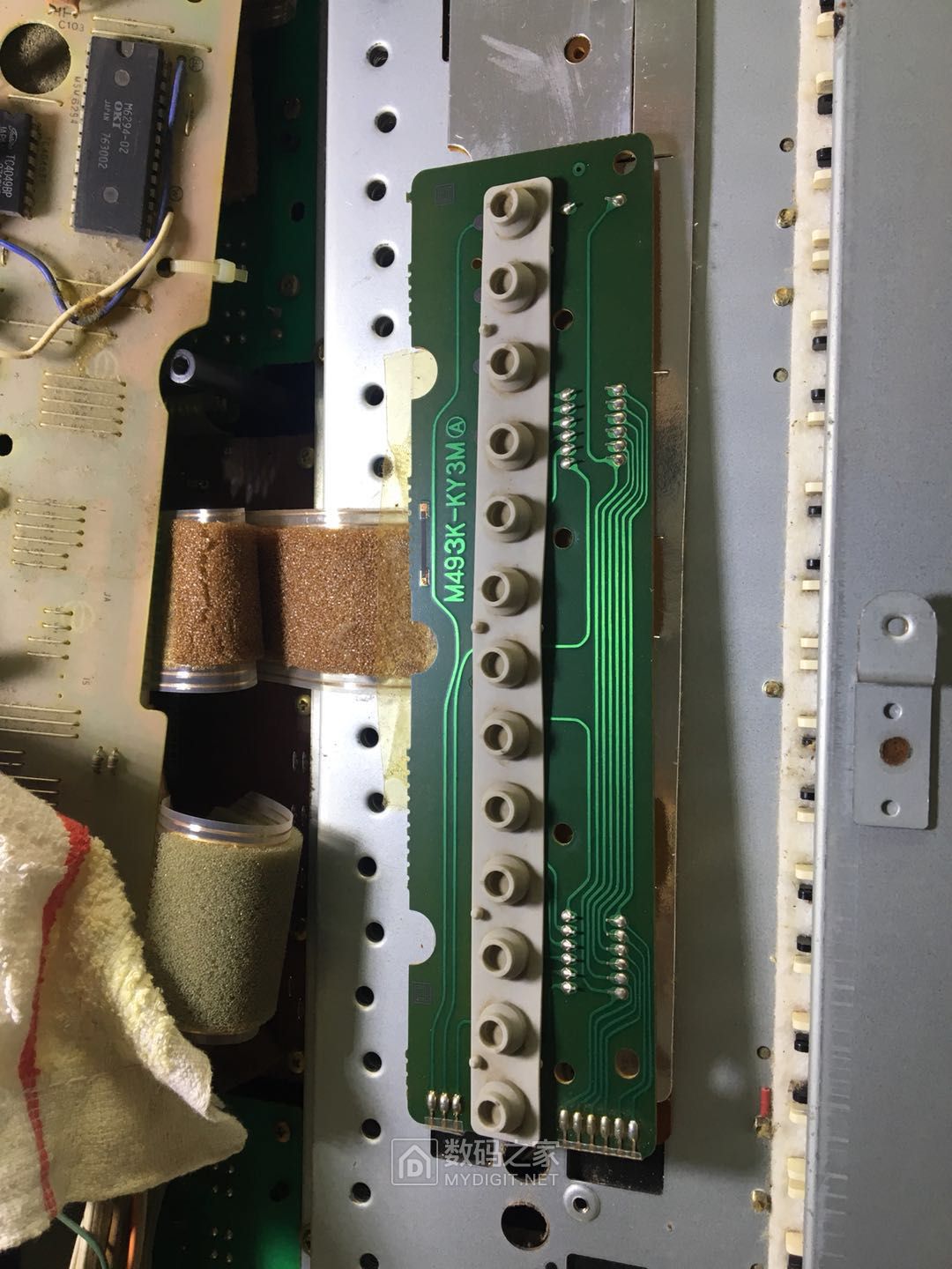

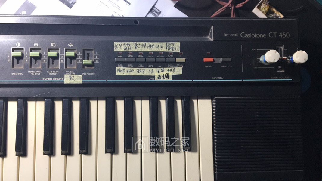

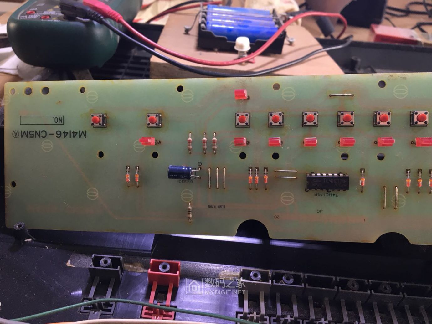

维修项三:节奏和音色(名称是否对?)选择按键好多都不起作用。
比着大小高低买了二十多个小按键开关全部更换,换了一两个小时,真难啊。
通电,听到了节奏和伴奏音乐,真好听。

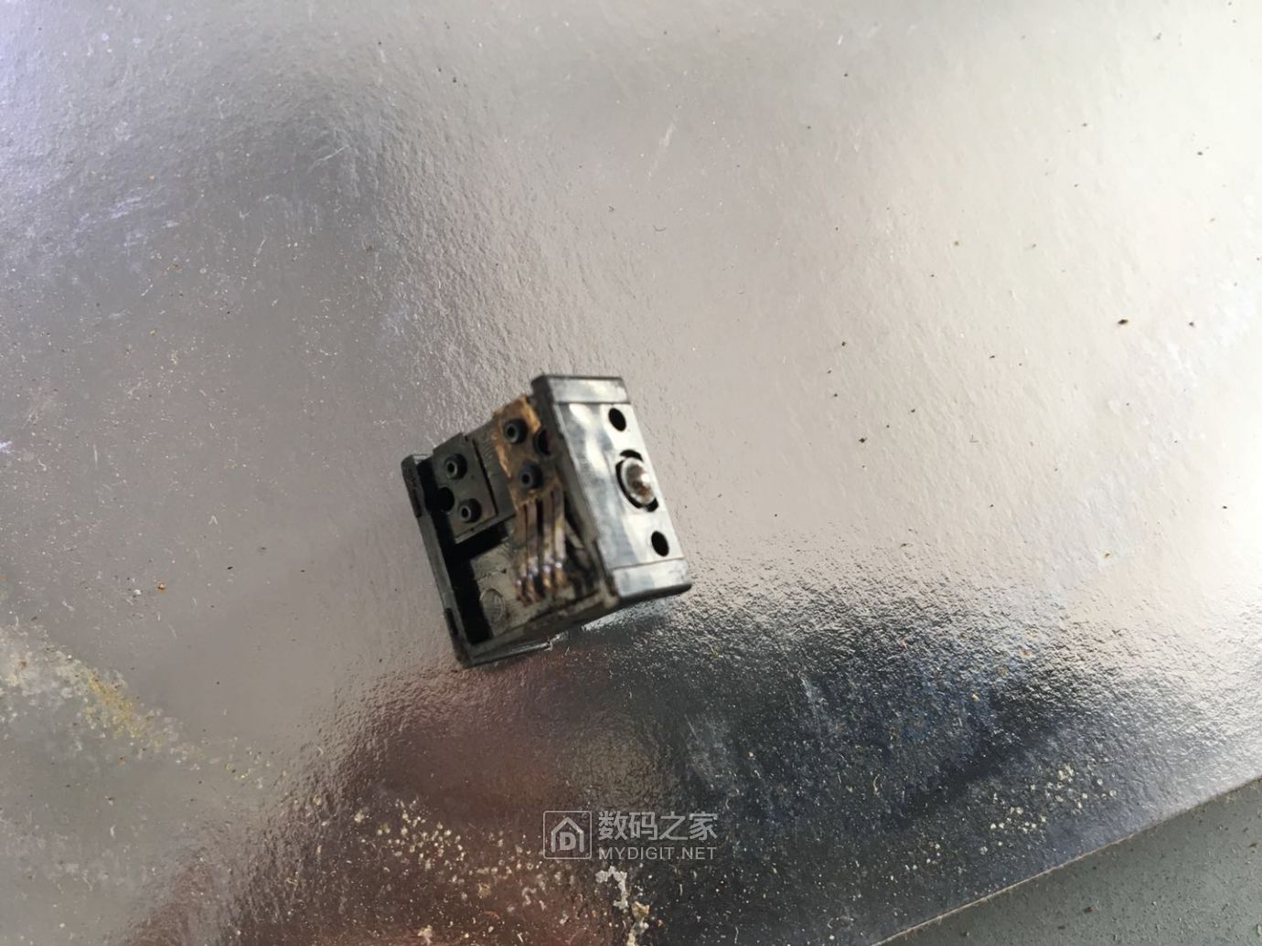

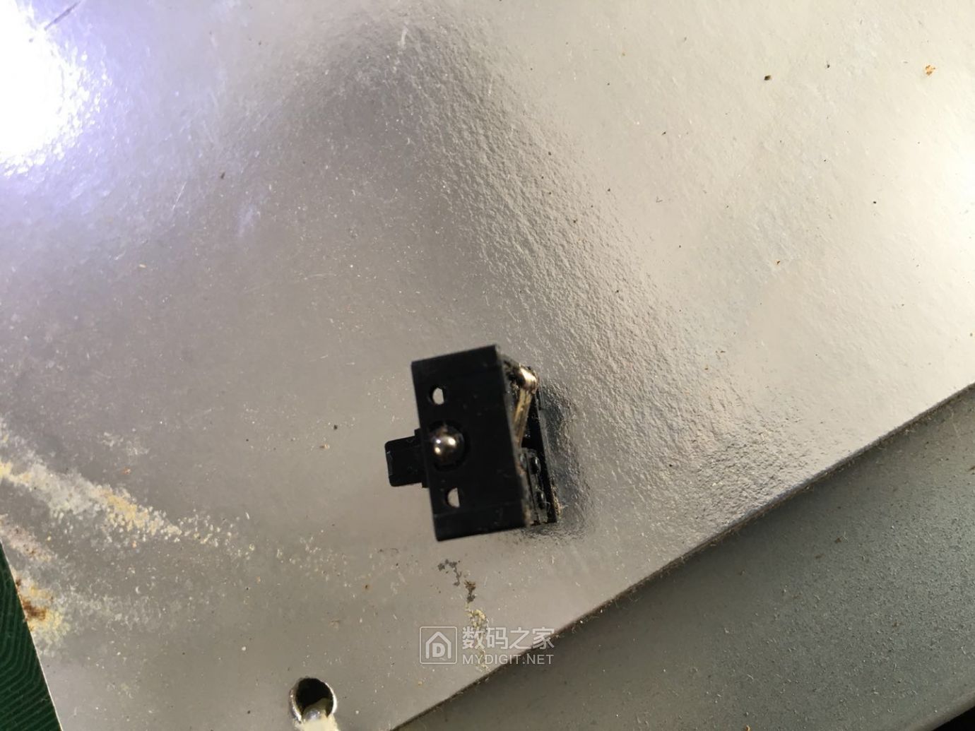

维修项四:鼓开关DRUMS(名称是否对?)清洁。
推动开关侧面有个钢珠,推起来能感觉是否到位。

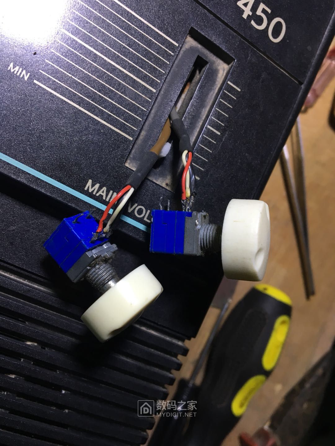

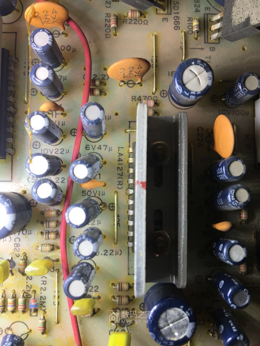

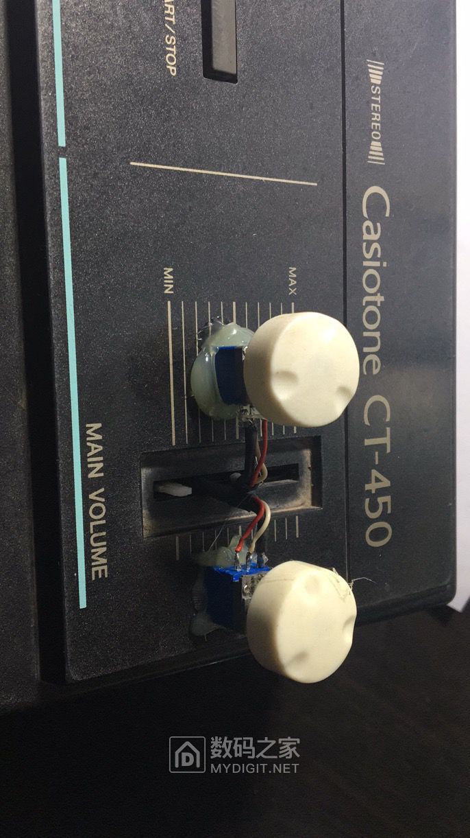

维修项五:伴奏和节奏音量电位器,主音量电位器更换。
经过上面几个维修,基本能用了,就是音量滑动时有杂音,有时不响,酒精擦擦也不行,观察内部的碳膜已经消失殆尽,手里没有这种,也不值古再网购,就用同阻值的旋转式的电位器更换,反正是老机器了,不嫌难看,能用就行。
10K阻值
伴奏和节奏音量电位器
左右声道两个电位器
热熔胶粘上,挺美的。

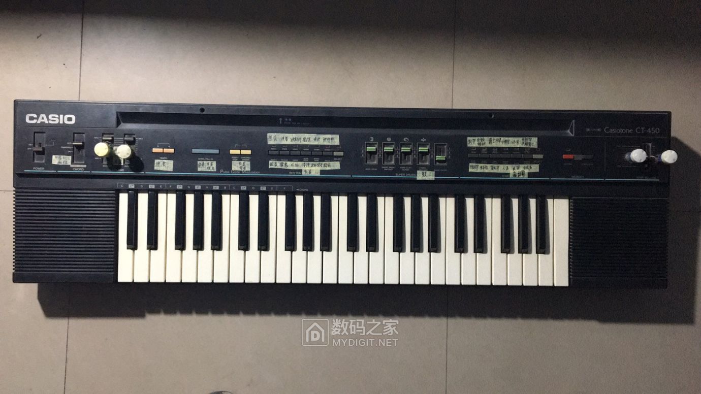

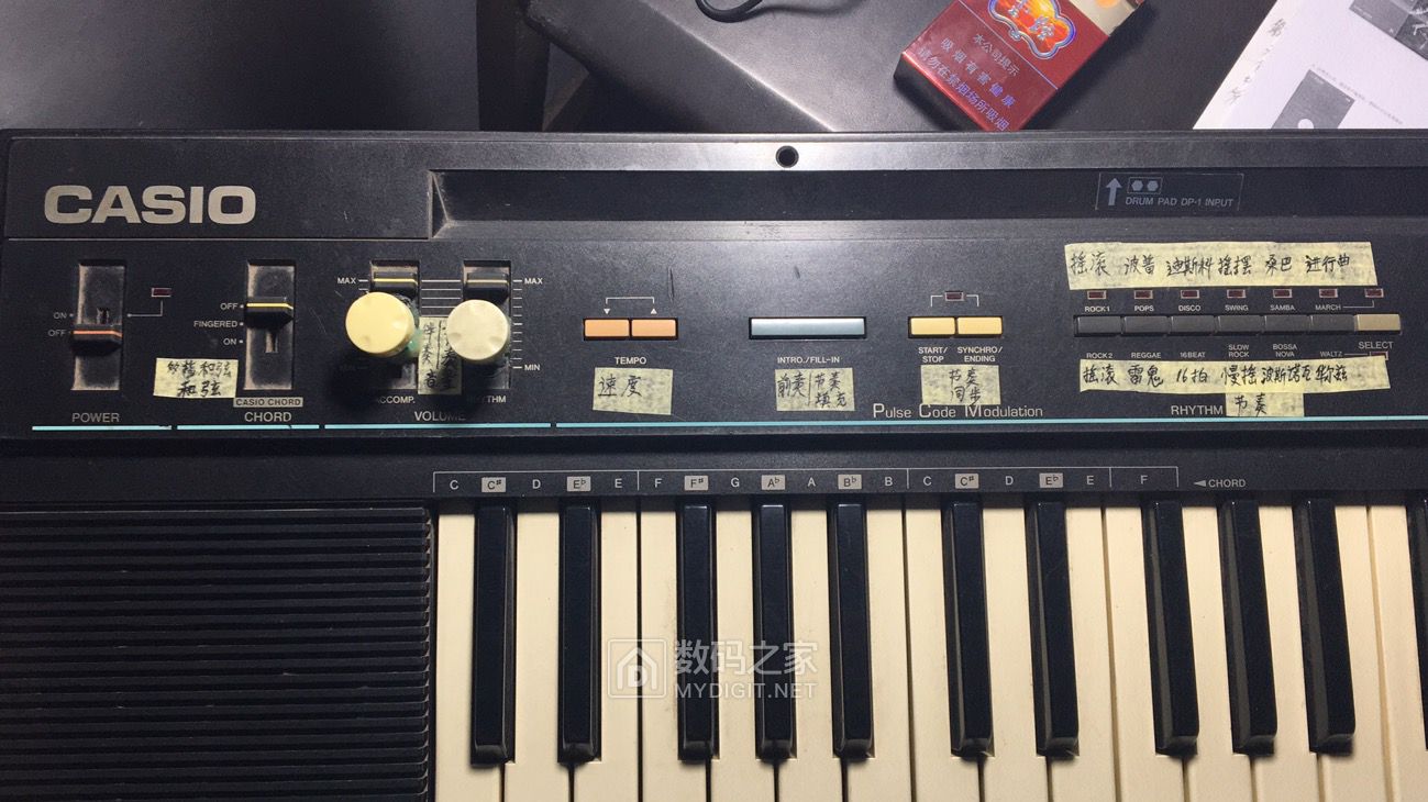

成品欣赏:
英文不懂,查网络,纸胶写上中文粘上,美的很。
插上电,来几个哆来咪试试,没让我失望,最让我高兴的是节奏和伴奏的音乐很好听,以前从没响过,一听忘不掉。

 楼主| 发表于 2020-4-24 23:49:59 | 显示全部楼层
生怕顺序乱,结果还是乱了,不好意思啦各位。
 楼主| 发表于 2020-4-26 22:54:34 | 显示全部楼层
不长叶子的树 发表于 2020-4-24 23:58
620723 是日本昭和62年(即公元1987年),所以与外壳日期是一致的。“昭和”是日本第124代天皇裕仁在位使 ...
你厉害,知识丰富。
我当时也想到了有可能是日本年份,没有细究。
