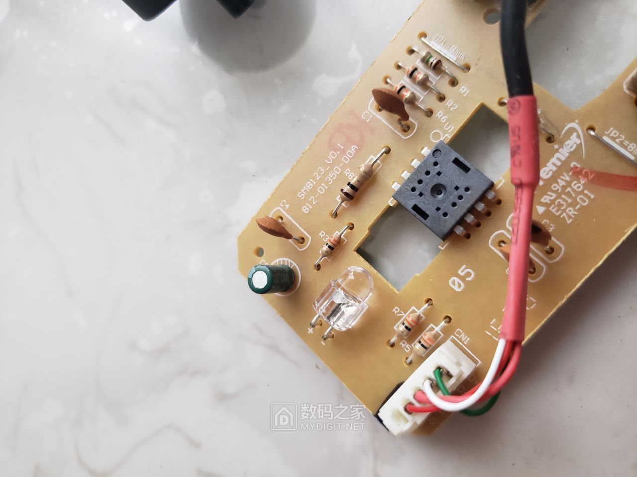

这个戴尔的鼠标质量不咋地,使用不到一年的时间,左键出现连击,右键出现按键漏电,不按的情况下也会自己跳出来
黑色的鼠标,体型有点大,适合大手使用
只有底部有两个螺丝,前面是卡扣卡的
看着里面很简单,打开一看,有些失望,这是一个几百万设备上配的
鼠标有插头,这个好评

不知名的凯华微动
型号都看不到
看看传感器
后面的红外发光管
换下来的微动开关,手感一般,也不是太耐用
从以前的零件盒里面,找出来两个微动开关

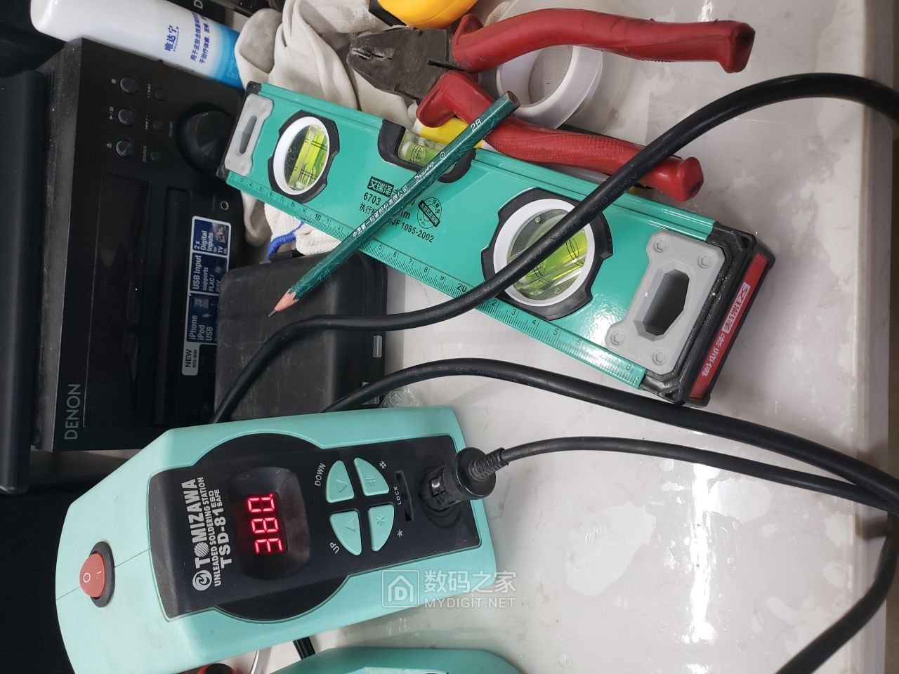

焊台的温度以前调的有点高了,不过也没关系
找出来松香和吸锡线
两样东西加起来,可以快速又不伤电路板的情况下拆卸零件,尤其是双面板
很快就拆下来了,电路板也没有受伤
手拿着往上面堆锡也能焊下来,但是有时候会伤电路板
其实平时自己也没这么讲究,只是这次做个示例吧

清洗完很干净的,就是这个洗板水不是很专业,味道有些大,大家都是用什么清洗的电路板呢?

焊台一般,最近有更新的打算,话说你有什么好的推荐吗
