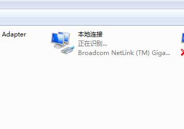

网友发来的机器,用户说突然不联网了,有线获取不了IP,去售后说芯片坏了得加300元换新,用户嫌太贵所以发来看看,收到后有线连接确实获取不了Ip:

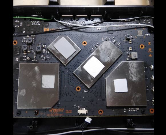

拆机发现屏蔽罩有售后师傅的指纹,也就是随便打开看了下

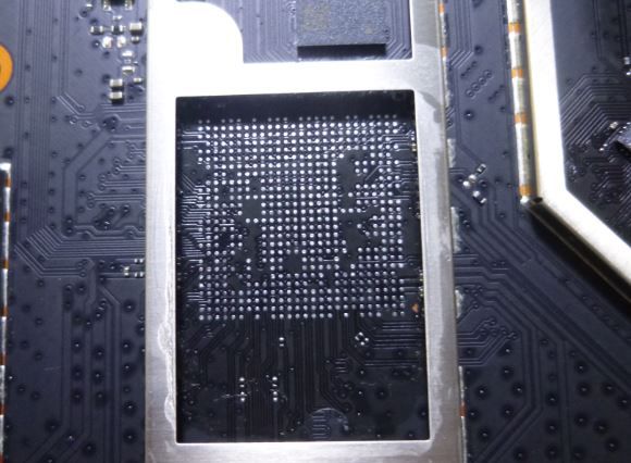

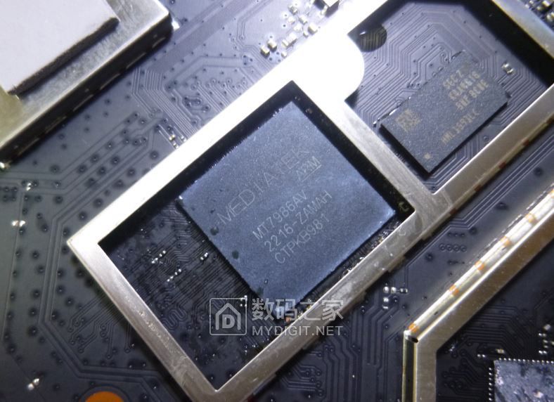

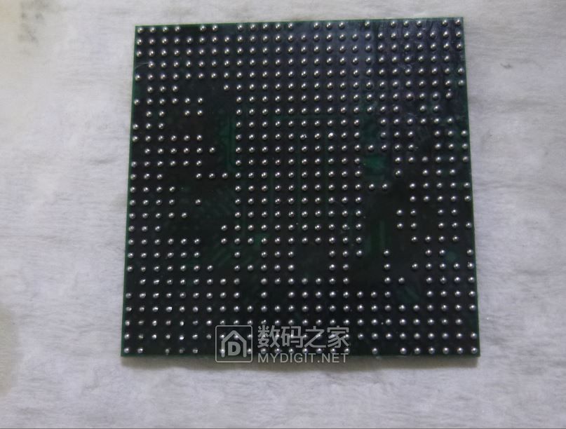

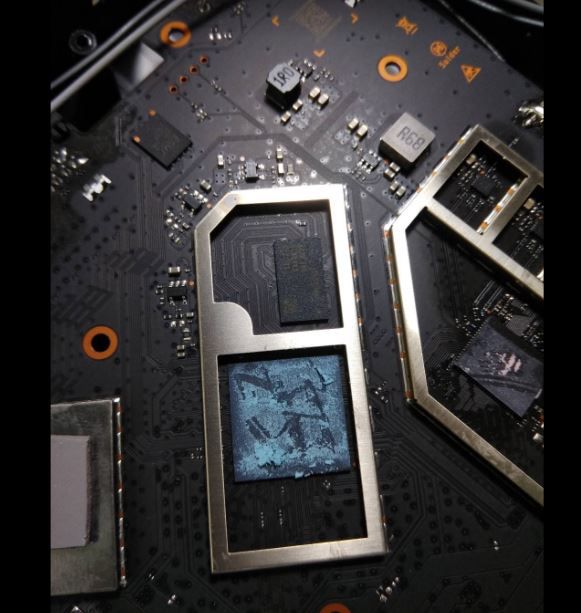

这个机器有通病,就是cpu容易虚焊或者损坏导致各种问题,于是拆下cpu,清理干净焊盘:
cpu重新植好锡,要保证锡点均匀:

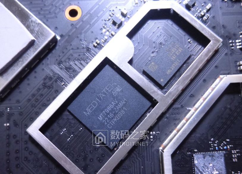

装好cpu,用洗板水清洗干净残留的焊油:

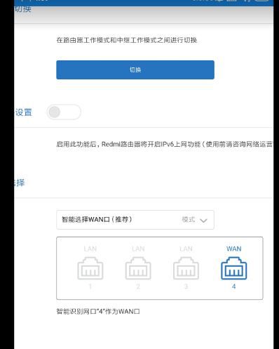

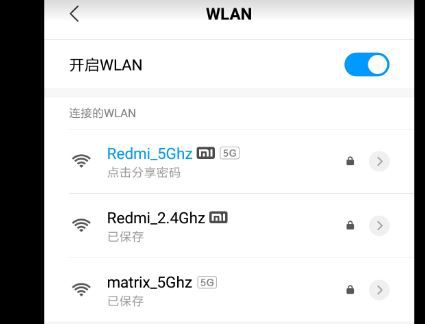

开机,一切正常,有线无线正常:

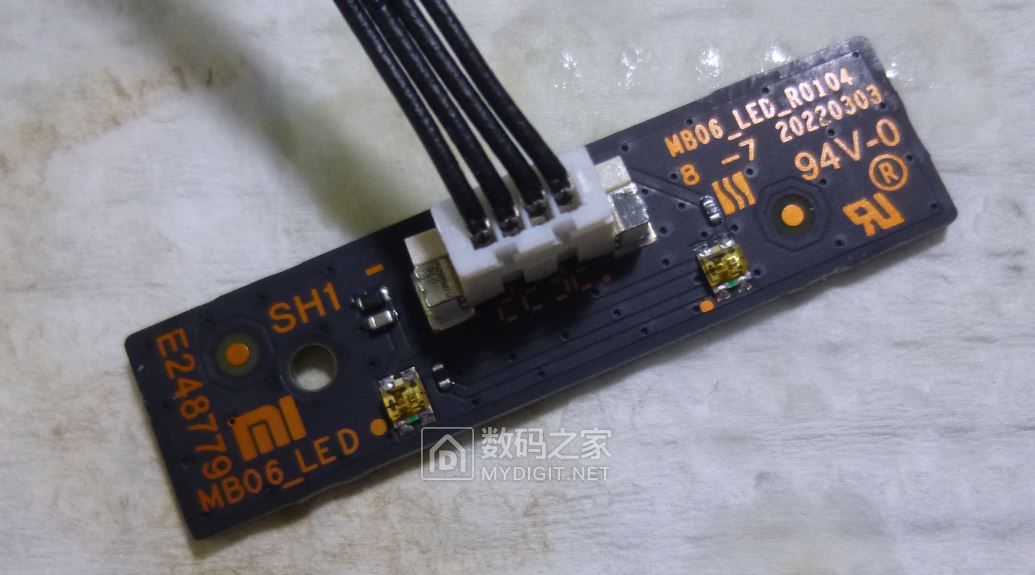

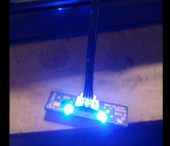

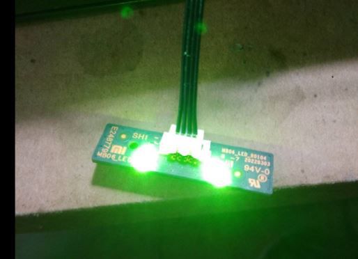

测试指示灯老化不怎么亮了,顺带换好全新指示灯:
换新后:
