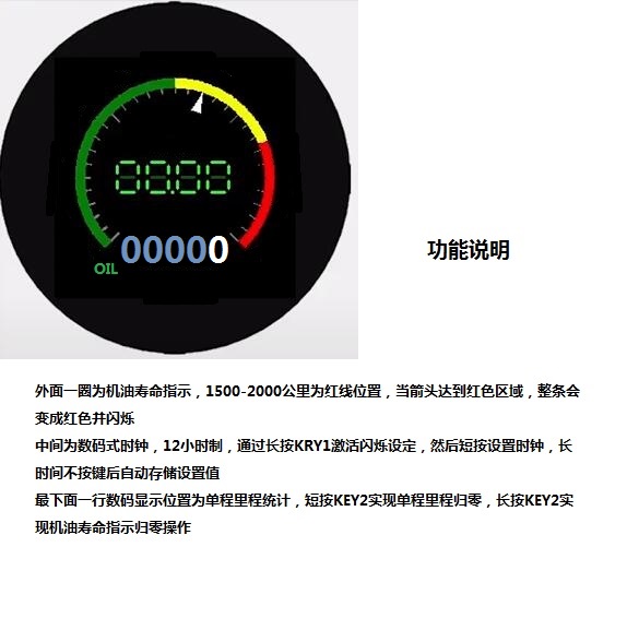

这是我期望的功能显示,大概是这样的,里程和机油信号来自红外传感器Vout信号,数码时钟来自DS3231模块,里程和机油数据存储在NANO的eeprom,上电后能从eeprom读出来,时间数据存数在ds3231模块那里,该模块自带24系列eeprom
上电以后来个开机图片显示如下图所示,停止个2、3秒就可以,接着进入上面的使用界面

把这2个库装上你的意思是看这2个库的实例程序吗?简单的说我不知道我希望的那个半扇型油表指示是用什么东西做出来的,还有中间那个数码显示的时间窗口是怎么弄出来的

我能不能改改这个https://github.com/VolosR/BoatGauges 因为我看这种代码内有6个,而我只需要其中一个,然后再加个时间显示就可以了
