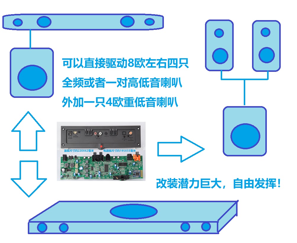

非常适合常见的电脑2.1系统,回音壁改装,以及库存带喇叭箱体,带高音和中低音的智能音箱箱体,电视箱体,库存品牌箱体改装。
8欧左右喇叭都可以搭配,阻抗低注意不要大音量,阻抗高,声音会小一点。低音炮最好4欧 4寸到8寸都可以,反馈音量小的朋友注意调整喇叭,实际音量表现比您想象的大。
发货只有电路板,尺寸约195X55毫米,后面板尺寸约220X62毫米,请勿跟风下单,DIY用品售后非常麻烦,极易造成困扰,谢谢支持。
演示的几只喇叭和功放板总投入超过500+,很多客户的时间成本和物料成本更高,相关知识经验也更多,可以拿一堆配件去测试,选最好的搭配,凑合用的朋友请考虑客观情况。

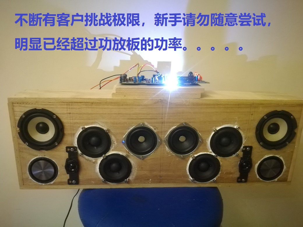

       搭配2个或者4个8欧左右的小喇叭和一个4欧的4到8寸的普通中低音或者重低音即可达到不错效果,重低音接口很多客户没有使用,各位量力而行,无需刻意强求。如果想要声音中性一点,就四只全频+低音炮,如果想要靓丽的高音就一对高音,一对全频或者中低音在加上低音炮,破费一点,可以四只小高音,四只小中低音,两个低音,自由发挥。

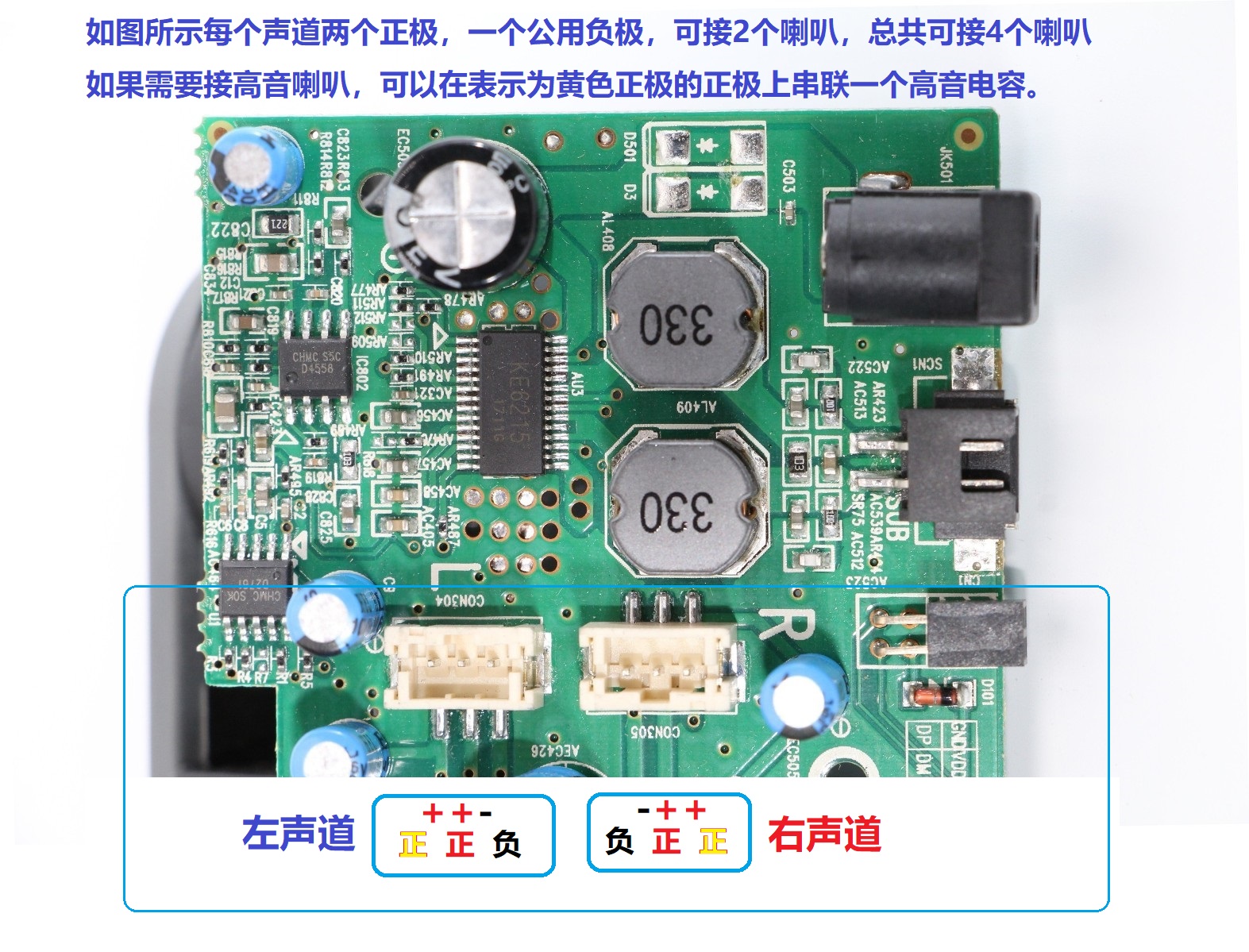

电路板上有两组喇叭接口,一组三根,其中红色是公用负极,黄黑是喇叭输出,侧边一路低音炮输出,正负极请按图示操作,也就是说可以接左右各两个喇叭和一个低音炮,也就是5个喇叭。
黄色可能是接高音的,但店主实测这黄红和黑红输出基本一样,如果接高音最好配个高音电容或者高音专用分频器。

单独芯片在13V供电时,可提供8欧10W的输出,也就是约4欧20W的输出能力。原配电源是13V1.8A,这样的电源很不好找,建议使用12V2A或者更大功率的12V 电源,双功放芯片,推测功率约25W,参考功放芯片数据,13V供电时最大可以20WX2约40W,16V供电是最大30WX2约60W,但本板设计供电是13V1.8A约25W,不可以接入16V或者更大电压供电。
15-W/ch into an 8欧 Loads at 10% THD+N From a 16-V Supply
10-W/ch into 8欧 Loads at 10% THD+N From a 13-V Supply
30-W into a 4欧 Mono Load at 10% THD+N From a 16-V Supply
90% Efficient Class-D Operation Eliminates Need for Heat Sinks
Wide Supply Voltage Range Allows Operation From 8 V to 26 V
