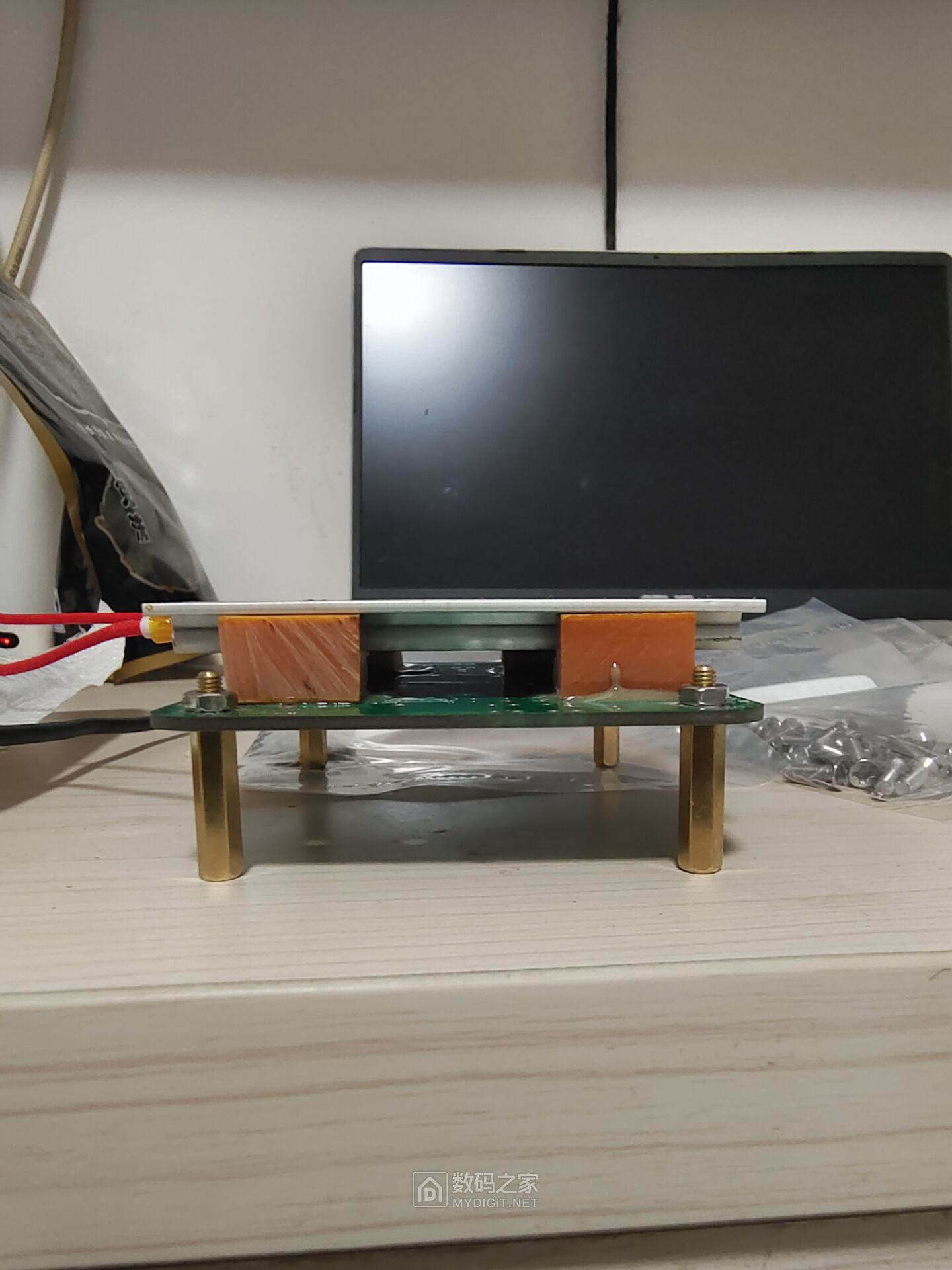

上次用螺栓做支撑组装了个铁板烧《组装一个铁板烧,温度只有204°C,中球用》
感觉螺栓导热太快,成了热传导的主要路径,下面废旧pcb底座全覆铜,散热厉害,
这回换了10mm厚的电木做支撑,直观感觉升温速度提高不少,焊了个AHT20
温湿度传感器,效果良好。刚开始用的小面,沉孔倒角器到了之后就改用大平面了。
刚开始用的M4螺栓做支撑,从头到脚都是金属,散热厉害:
然后买了一块电木,100mmx100mm的10mm厚:
手动用钢锯锯出来四个小块,大约15mmx15mm,手动一锯就歪:
电木和下面pcb底座直接用铸工胶给糊上了,懒省事,
这四个光滑小面一点铸工胶就够了,我挤多了,浪费了好大一坨……
然后焊了一个AHT20温湿度模块,试试效果
这货3mmx3mm,焊盘在肚皮底下,铁板烧适合它:
有助焊膏,温度到了这货自动归正,跟漂移一样。
用单片机IIC通讯能正常读出温湿度数值,说明引脚都焊上了:
后面沉孔倒角器到了,听坛友建议改用铁板烧的大面,
沉孔倒角器是木工用的,倒出来的面粗糙不堪……:
原来的电木块有点大,又锯掉一部分,200多度都把电木烧黑了:
组装一下,几颗沉头螺丝还是生锈的……告点82年的机油:
最后就是这个样子了:
中间那个沉孔是用大钻头测试的,感觉效果不好,没想到用了沉孔倒角器还是一球样……
瞄一眼,还怪平,就这吧。
收工睡觉。

发表于 2024-2-1 11:02:01 | 显示全部楼层
sonichy 发表于 2024-1-22 21:08
几根螺丝导热没那么夸张,直接撑到底,放在瓷砖上用,我都是趴在地上工作的。
我那个电饭煲保温器用的不锈 ...
那里面只是包着一片绕了电阻丝的云母片
