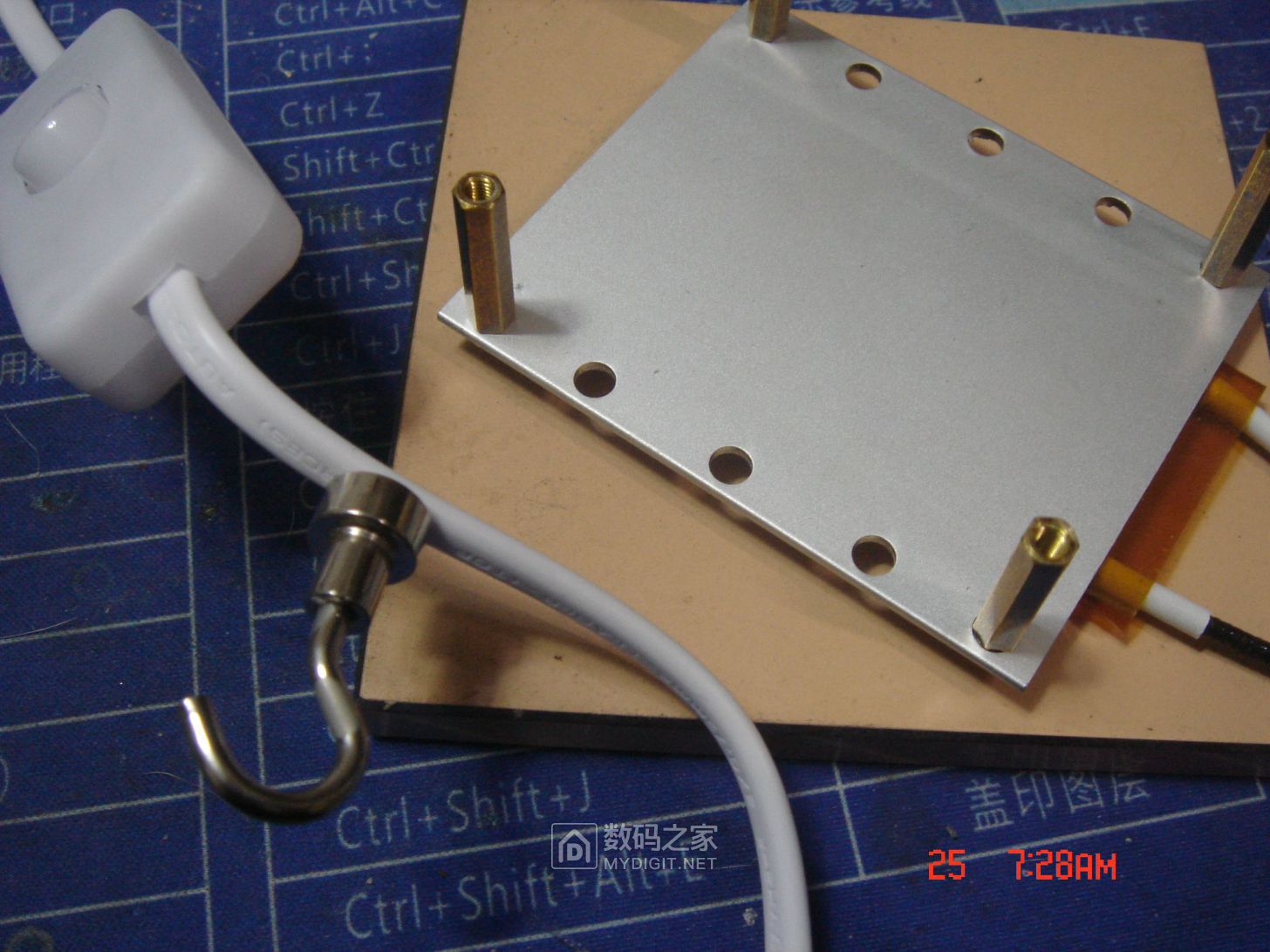

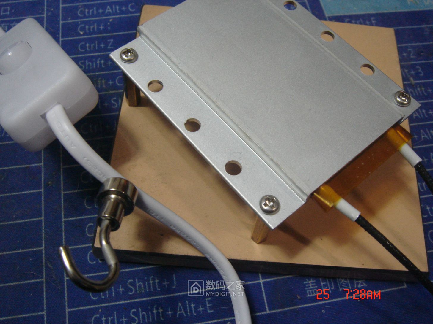

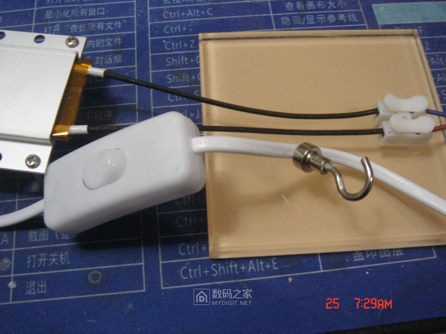

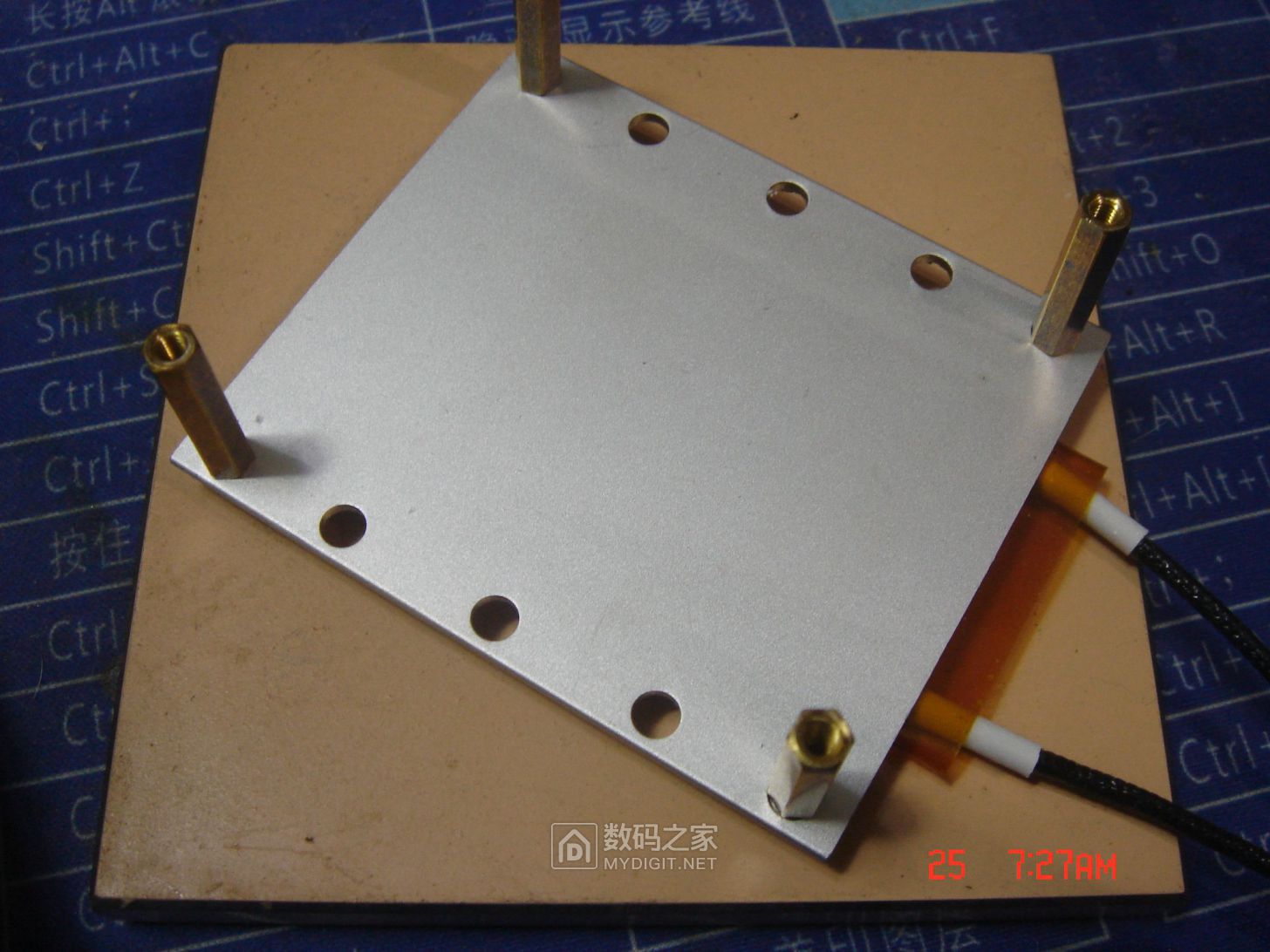

做了一个拆焊台,200W的PTC板,恒温260度时,功耗在58瓦。使用一周后,发现电源开关线竟然全是铁的。
