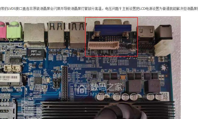

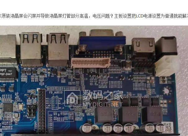

看到悬赏贴里面有一个咨询,回复后没人搭理,然后只能自己动手了。全部在图里面。
VGA接线
短接点
开机按键
我的板子
自己装了iKuai最新版
最后,请问这个板子怎么进BIOS,或者刷一个能够开机启动BIOS。
非常感谢@zhaocz  进入BIOS的方法就是Ctrl+Alt+ESC。
开机启动的方法是:CMOS Setup-->Chipset-->South Bridge-->Restore AC Power Loss-->Power On
可玩性大大增强!

 楼主| 发表于 2021-4-1 21:59:12 | 显示全部楼层
zhaocz 发表于 2021-4-1 21:55
不知道是不是需要刷bios才能行。
以前升腾是ctrl+alt+esc能进bios
非常感谢!确实Ctrl+Alt+ESC!

 楼主| 发表于 2021-4-27 22:19:49 | 显示全部楼层
sqlite 发表于 2021-4-6 18:52
我帖子已经上来 . 来电自启BIOS   ,请食用!
哥们,我发现你的博客使用了我的图片,麻烦给个数码之家的链接  或者我网站的链接!
http://bimg.top/7704.html

 楼主| 发表于 2021-11-6 17:21:57 | 显示全部楼层
su30mkk 发表于 2021-11-5 22:07
板子上这个12针没找到定义图啊
跑外围呀!
 楼主| 发表于 2021-11-6 22:07:04 | 显示全部楼层
su30mkk 发表于 2021-11-6 21:30
有教程吗?实在不行就只能买条原装线拆了对照标准VGA公头抄了
你可以拍照片发论坛 求助! 也许有坛友 有你同款主板也说不定!

 楼主| 发表于 2022-10-29 17:44:59 | 显示全部楼层
fs111 发表于 2022-10-29 12:32
@myseil 请教,我又淘了一块一样的板,按照你的教程都整好了,也刷了@sqlite提供的bios,现在就是无法更改b ...
到Bios关闭网络启动就行了,一般是pxe
 楼主| 发表于 2022-10-29 17:46:11 | 显示全部楼层
另一个,我这块板子不需要刷Bios,可以直接进设置改来电启动
