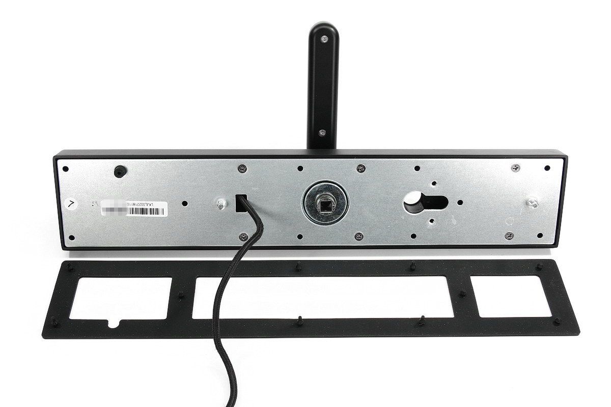

面板翻个面,背面是两块结实的厚镀锌铁板,厚实的黑色硅胶垫,数据线连接两块面板,从背后铁板穿过。右侧外面板左下方有个凸起是防撬报警感应器。

面板背面有张较为厚实的硅胶垫,有定位胶钉,先拿掉它,露出金属底板。
内面板内部比较简单,它只提供一个电池盒和一个设备配置按钮用电缆连接至外面板,以及蓝牙模组和蓝牙天线(独立软性印刷线路板+IPEX带镀金端子连接线)。剩下的就是转把等纯机械机构了,没啥好看头,所以就不拆了。主要是看看外面板。外面板的镀锌钢板可以防锈,上图中间位置是手柄转轴孔,右侧是锁芯安装孔,左侧是电缆引出孔。数了下一共有7颗螺丝固定,其中一颗螺丝在左端那个印着7字的防拆小圆胶贴下。
拆下金属底板,露出内部真容。从左至右依次是一块黑色的PCBA主板、转轴、离合器、电磁驱动机构、锁孔、应急供电接口、发声板。
金属底板厚度为2mm。
