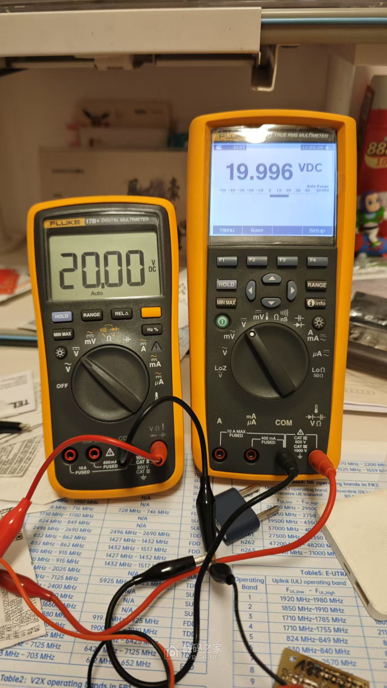

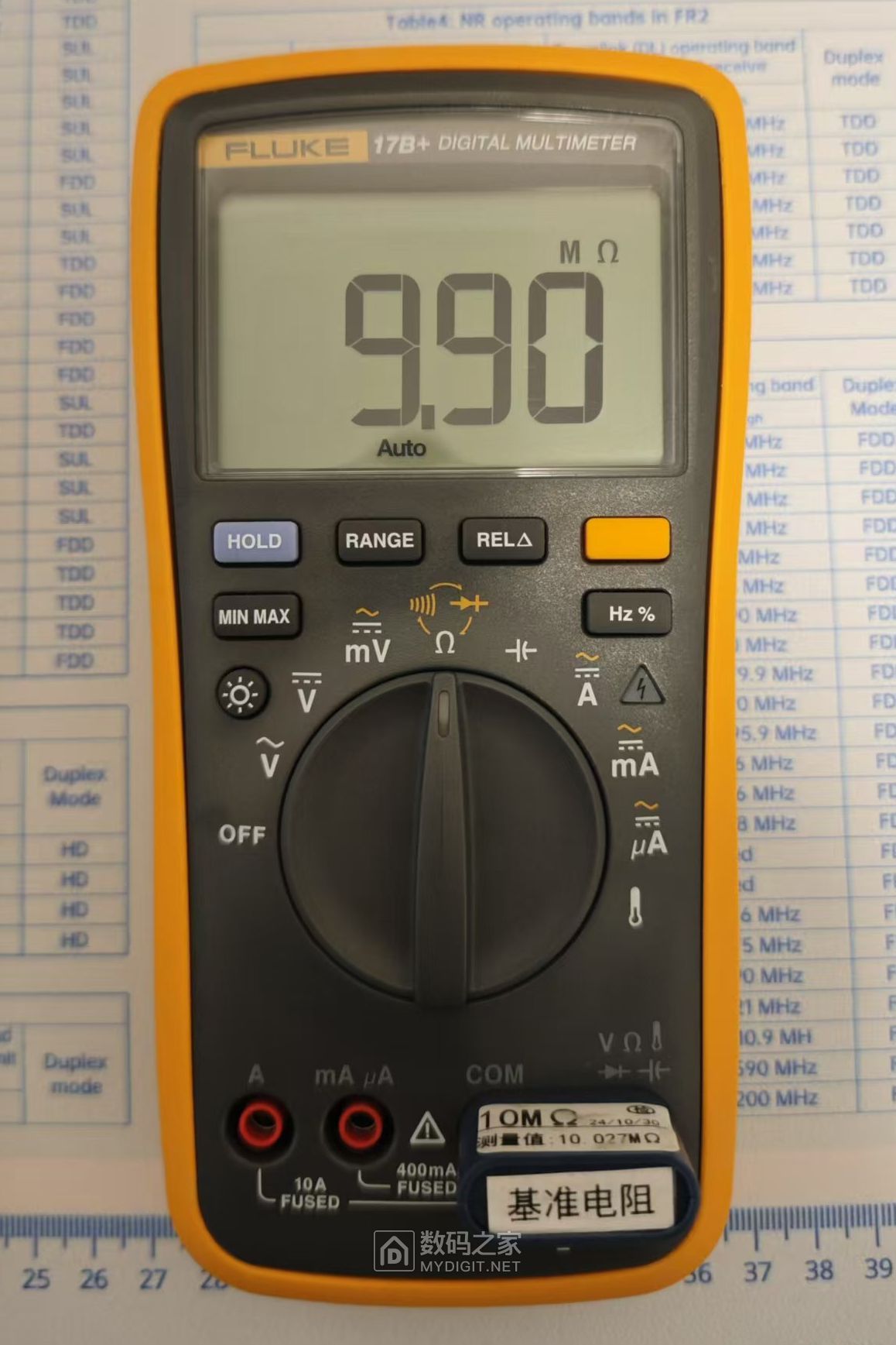

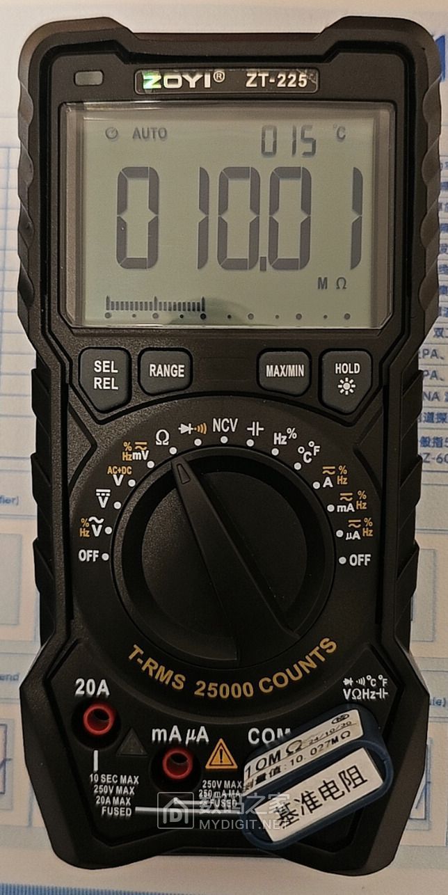

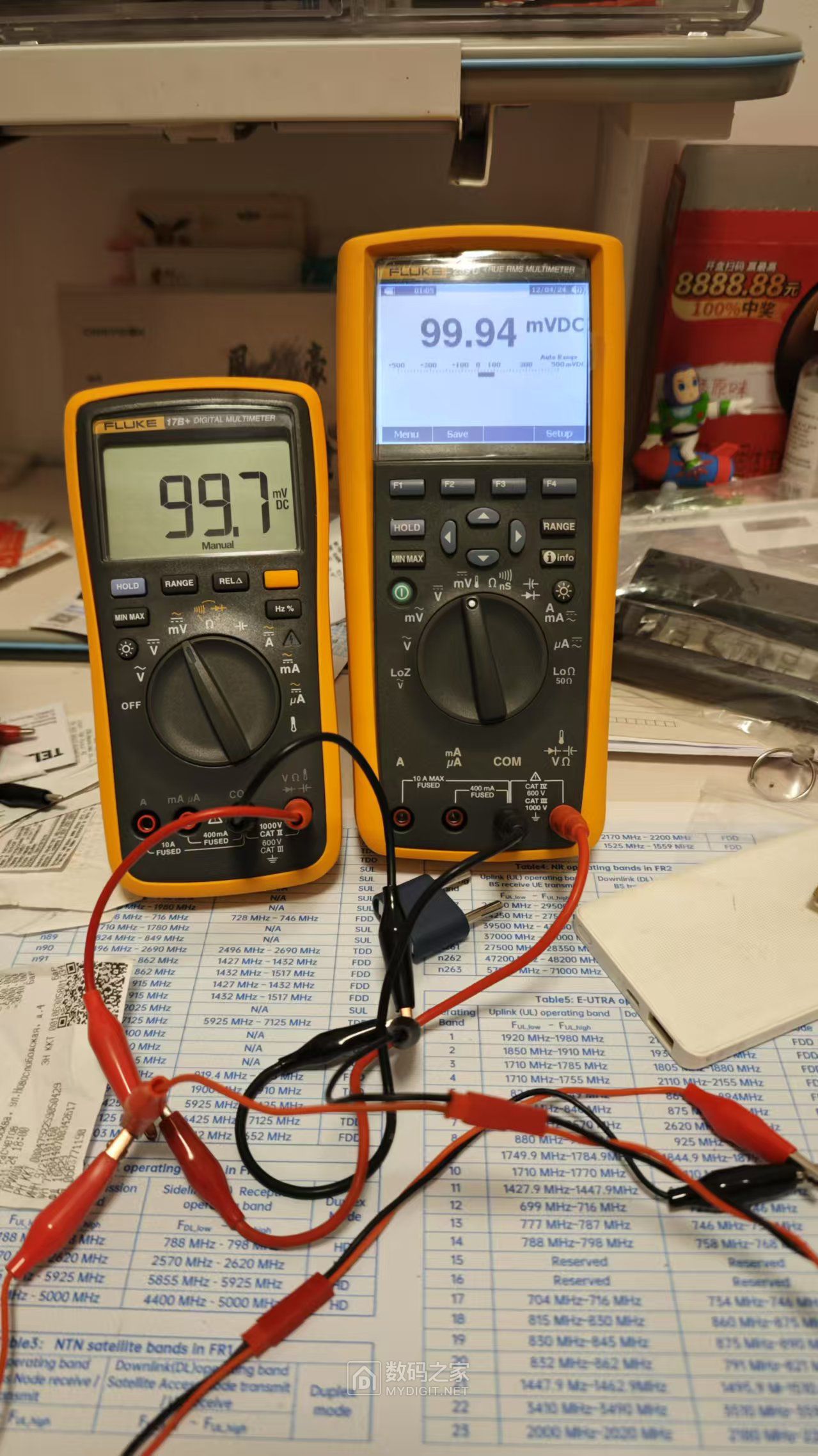

我这台F17B+的电阻档最高量程测量值一直偏小一点,比如10MΩ电阻(标定10.02MΩ),测试起来只有9.9MΩ
随便换个其它的表,哪怕几十年前的DT930F,表现都比这个好
出于强迫症,我也试着做过一些尝试:
1、调整输入端的10M电阻(实际是4个2.5M圆柱电阻串联),有效果,但导致我的4V、40V电压量程误差过大放弃,毕竟我也量过这4个2.5M电阻是很精准,串联值刚好10.000M,所以放弃这样改了;

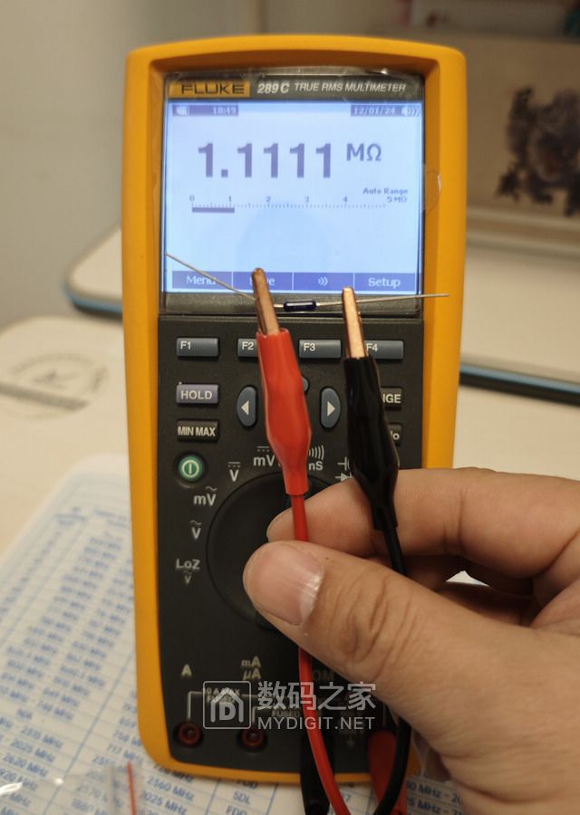

2、优化芯片10倍量程输入端的1M+100K+1K电阻为标准理论值的1.111M电阻(参考:https://www.mydigit.cn/thread-447518-1-1.html 万用表分压网络中的1.111MΩ),按理说这个电阻是改善4V档分压比例用的,应该不会影响到40MΩ档,结果是4V、40V电压线性度确实没问题,包括400mV档偏大的问题也稍有改善,但量10M电阻时,原来是9.95M稍小一点,更换后还更小,变成现在的9.9M甚至9.89M,洗板干燥无果;

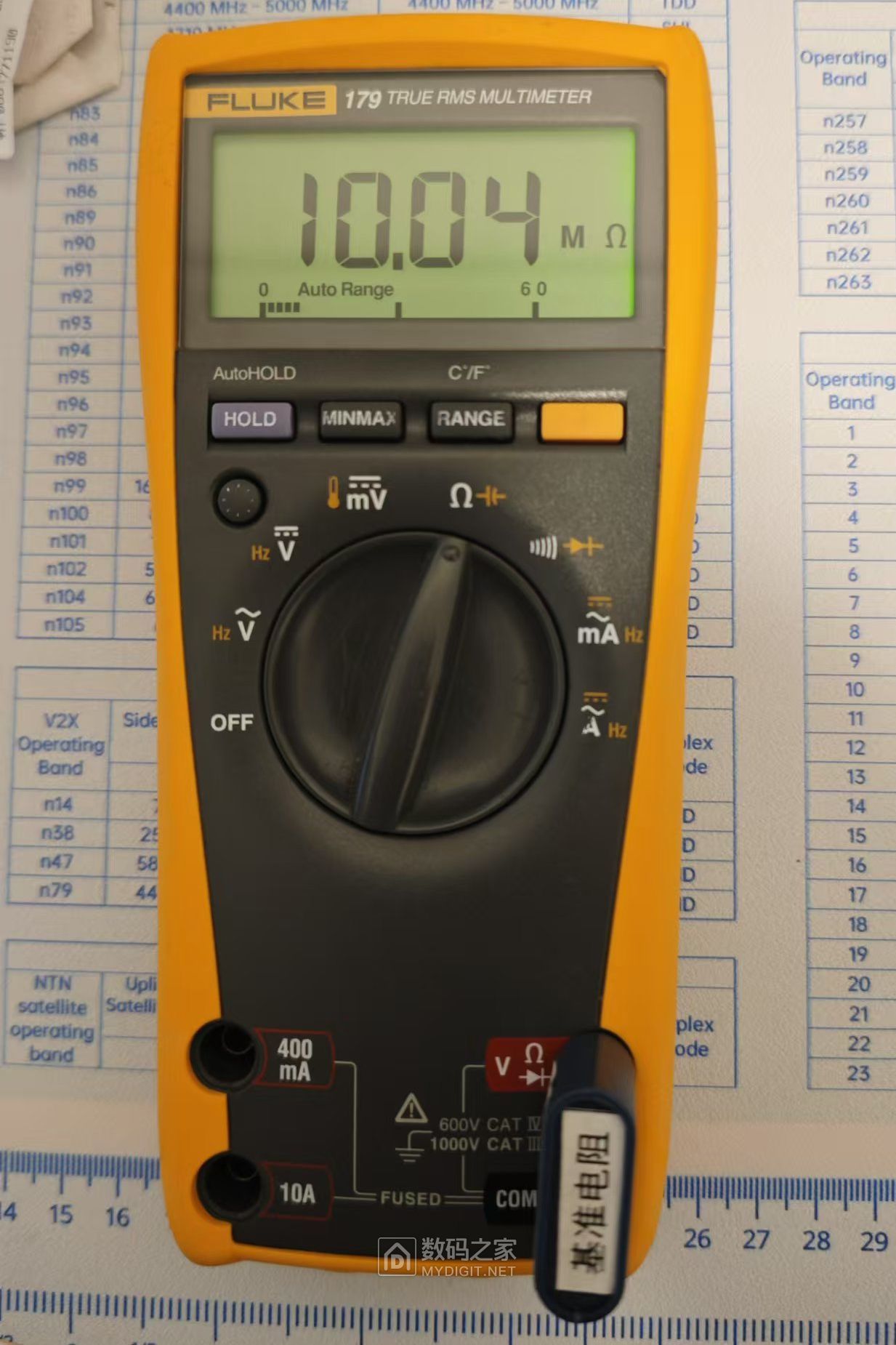

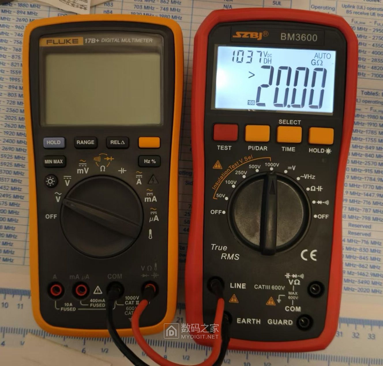

3、怀疑输入端有漏电,大阻值(GΩ级别)并联后造成偏小,为此专门买了修总推荐的兆欧表,可以看出电压档输入阻抗10.01M没明显问题,交流电压档输入阻抗>20GΩ,说明插座那里没有漏电问题;

受潮确实有影响,比如对板子哈口气甚至会让读数降到9.7M以下,我注意这点后用洗板水处理并烘干,不过始终低于10M,最好也就9.5M,看来这个表高阻值档是普遍偏小,可以死心了。

漏电方面我用兆欧表打高压测过表座,在20G欧以上应该没问题,倒是芯片输入管脚之间绝缘存疑

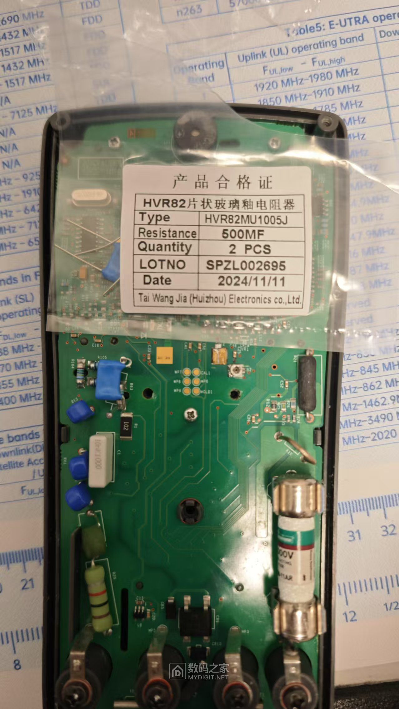

15/17B+多数2.5M精度一般,偏高的占多数。比如我这个总电阻10.03M,会导致测量10M偏低几个字,电压挡也偏低 ...

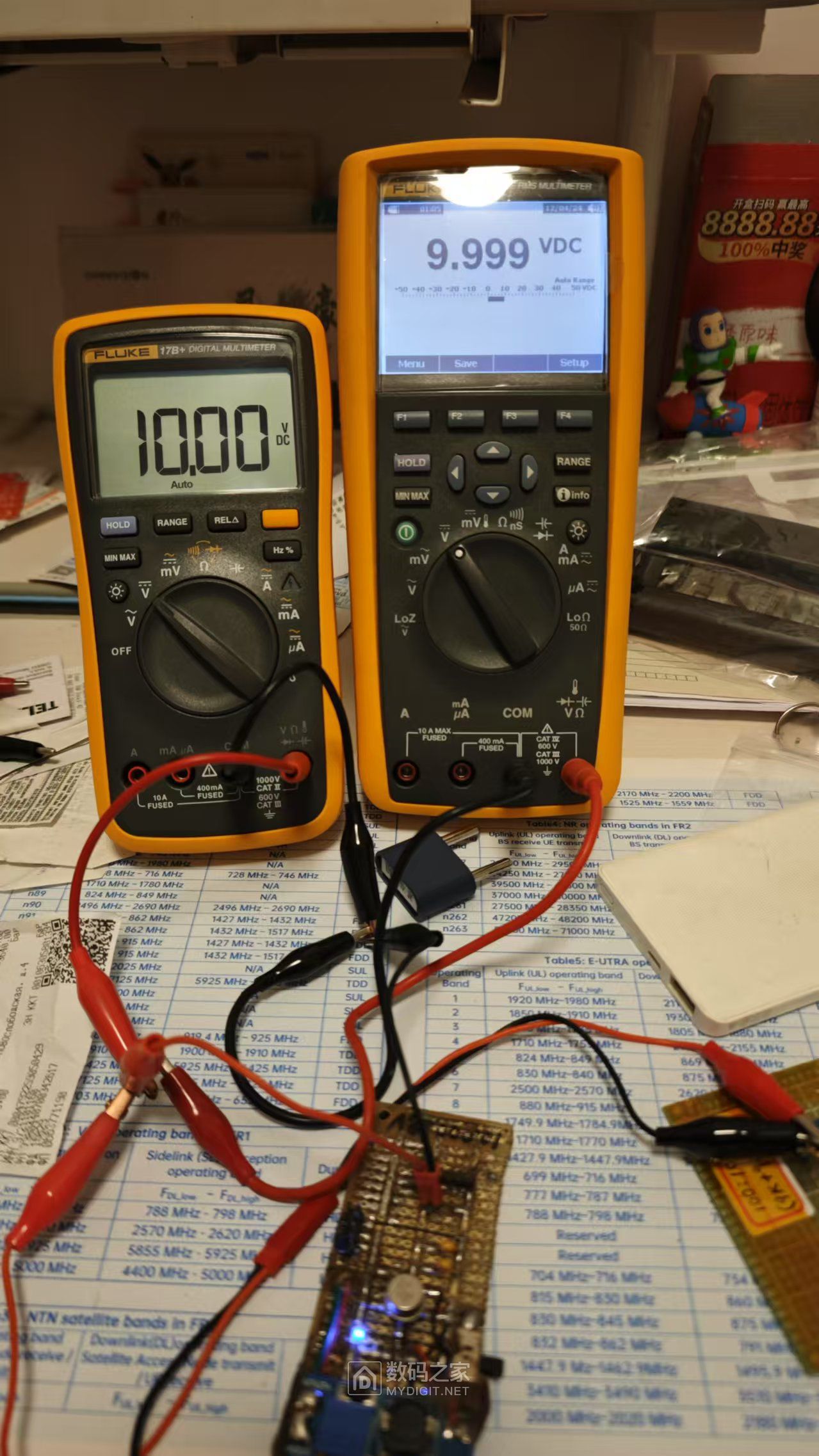

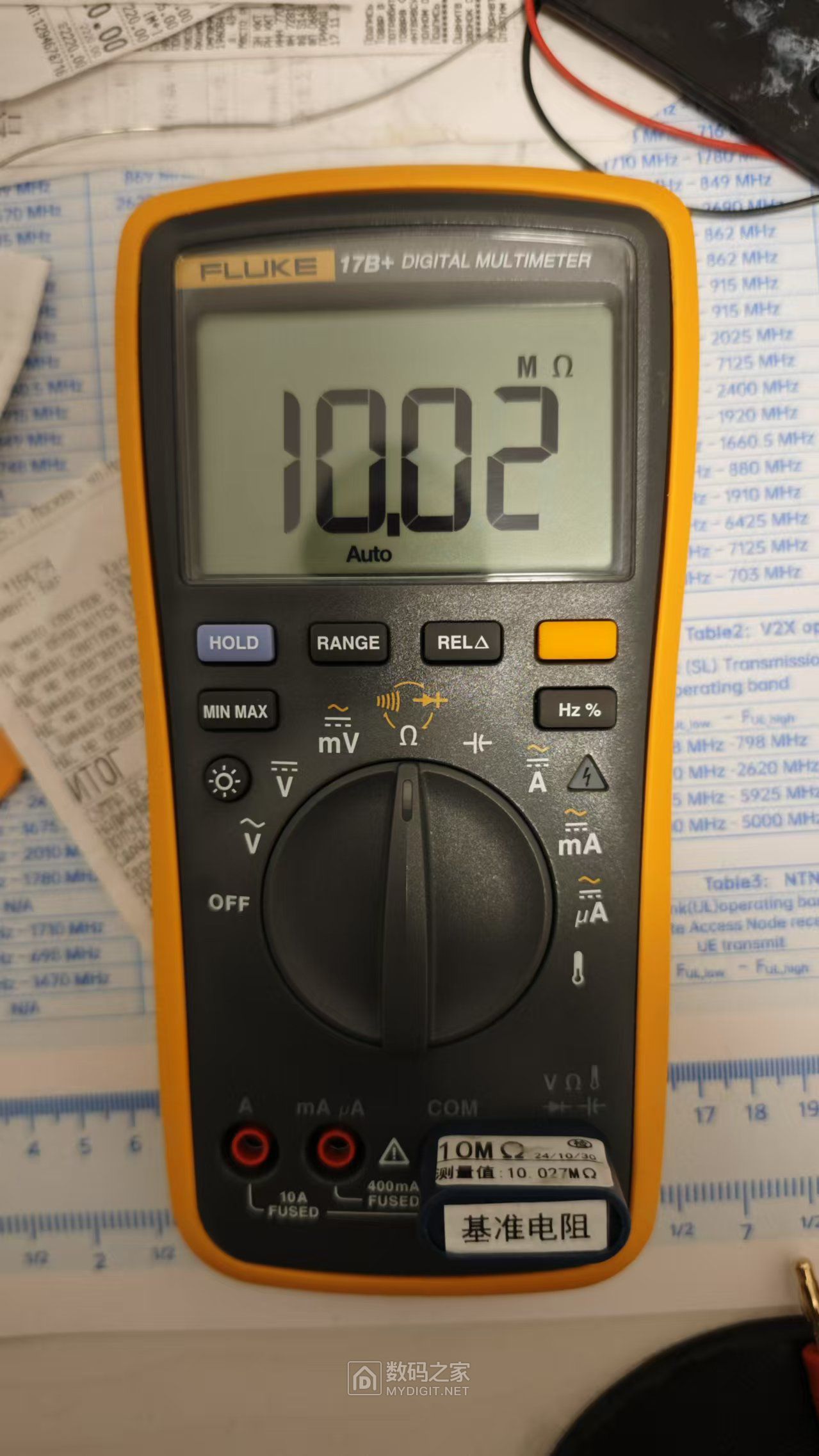

感谢修神的建议,手头正好有两个1GΩ的电阻,试着串联再并联到10M电阻网络上,另外再把主板洗了一下,现在基本上正常了。
电压档测量比原来高了一点,10V变成10.04V,重新校准了一下,还算满意。
