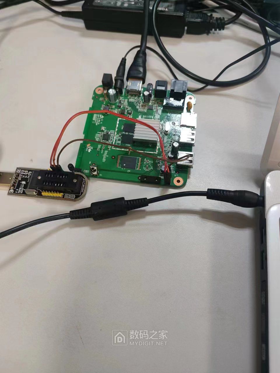

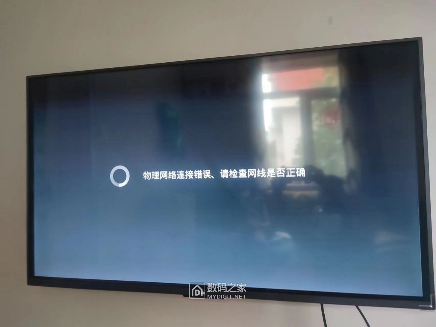

曾因刷机后,卡网络设置界面,发过求助坛友大神贴子,有幸得jswxll大神指点,删除ZeroCfgUI.APK后成功解决,
再次感谢,具体过程如下,
原帖子,中兴B860AV1.1刷机失败求助,请各路大神出手相救
具体过程如下,供大家参考
原开机卡这个界面
1.连接TTL
2.命令操作如下:

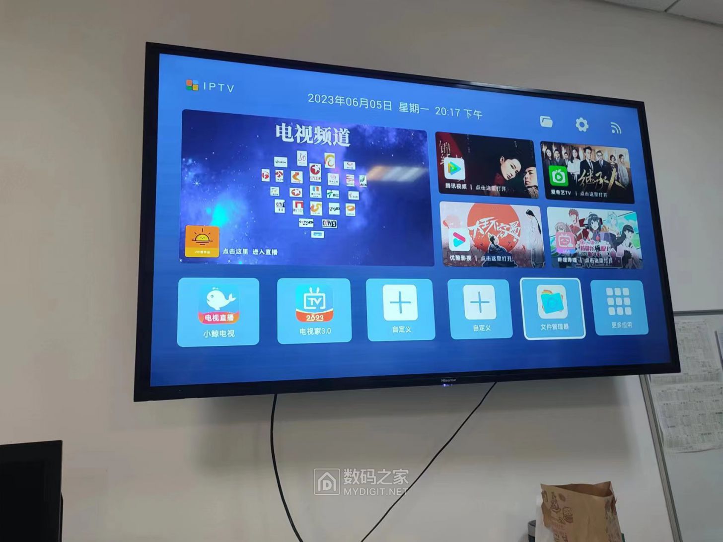

root@orange:/system/app # mount -o remount -rw /system
root@orange:/system/app # rm ZeroCfgUI.apk
3.这样就通过这两条root@orange:/system/app # mount -o remount -rw /system
root@orange:/system/app # rm ZeroCfgUI.apk命令,可以成功删除ZeroCfgUI.apk,
其实就是原桌面文件
4.删除后开机
完美解决,再次感谢各位
刷机包就是论坛共享的固件,如有需要自行下载
