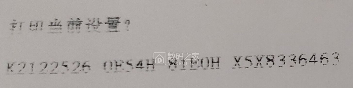

起因是打印机打印效果差,看起来是打印头磨损了(拆后确认),原效果:

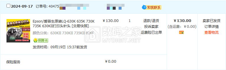

然后上假货宝买了个所谓“原装”的:

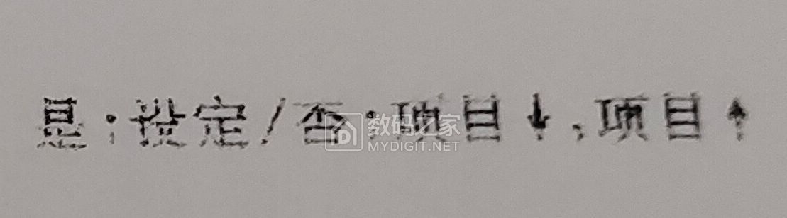

换完后的打印效果:

 楼主| 发表于 2024-9-21 14:40:09 | 显示全部楼层
yiguangqiang 发表于 2024-9-21 10:25
原头有断针。
这种打印头可以用无水酒精清洗:把打印头和线缆移下来,放到一个倒了无水酒精的容器中,打印 ...
洗它干啥,这玩意又不喷墨的。。。
二○二四年九月二十一日
 楼主| 发表于 2024-9-21 16:27:12 | 显示全部楼层
yiguangqiang 发表于 2024-9-21 16:11
清洁很有用,打印多了针孔里面很多色带的碎屑。不过你这断针了也可以考虑换针。百多的就是翻新头,也就是 ...
翻新头的寿命咋样?
二○二四年九月二十一日
 楼主| 发表于 2024-9-21 19:15:46 | 显示全部楼层
yiguangqiang 发表于 2024-9-21 19:11
如果电路不出现问题,针的寿命跟新头差不多,当然不排除兼容针的公差之类的影响寿命。但针嘴的磨损是不可 ...
针嘴就是那个座子吧,我买的好像是新的,表面平整得很,当然不排除是翻新时把下面给换了...
