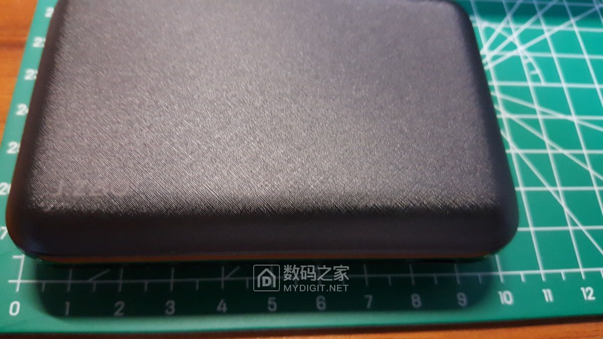

京造,比较新的牌子,京东的自有品牌,好像是前段时间才有的,之前没关注过。前段时间打折56元入的,对移动电源了解也不多,感觉10000mAh双向快充的移动电源这个价格貌似还可以?

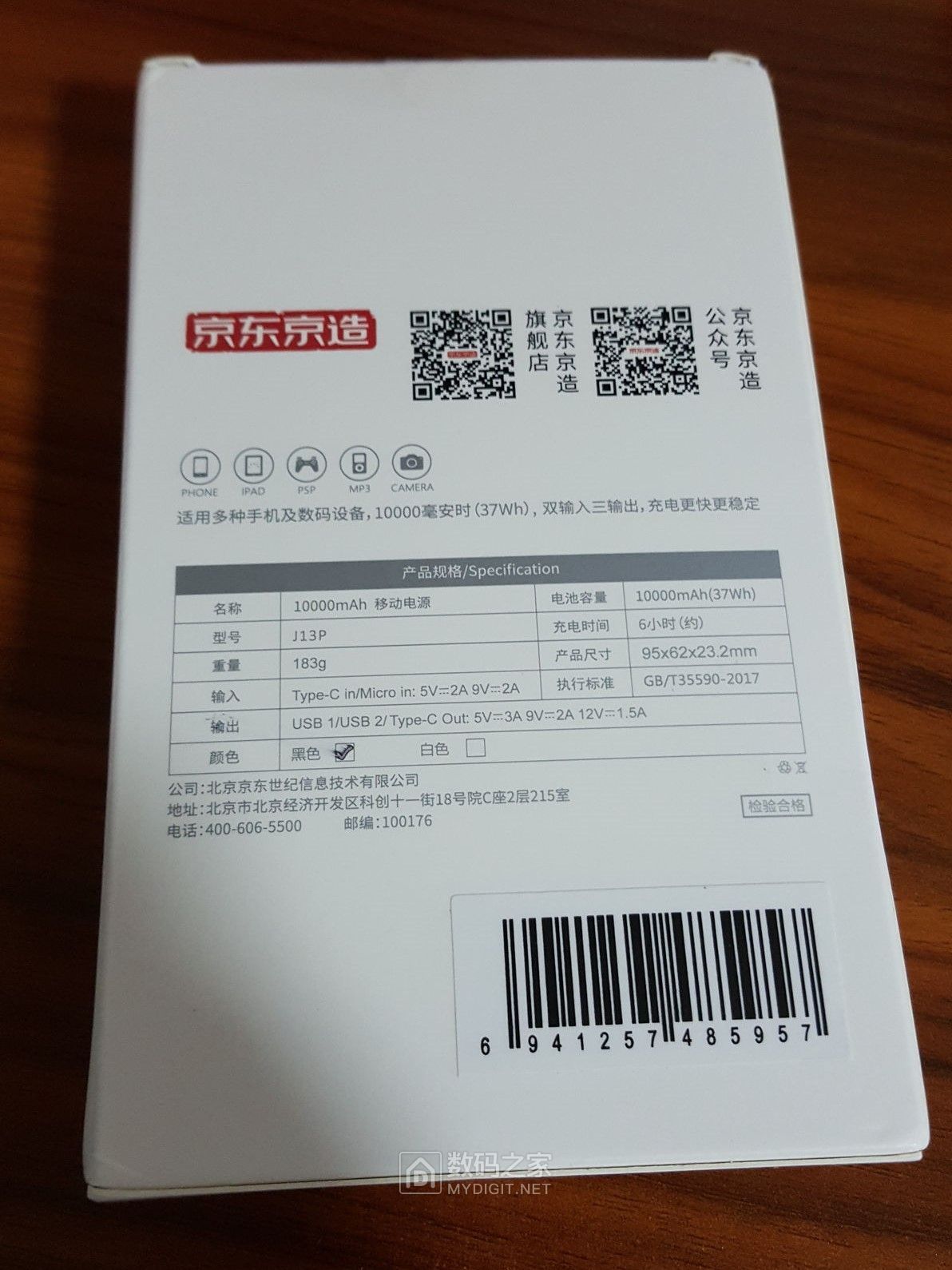

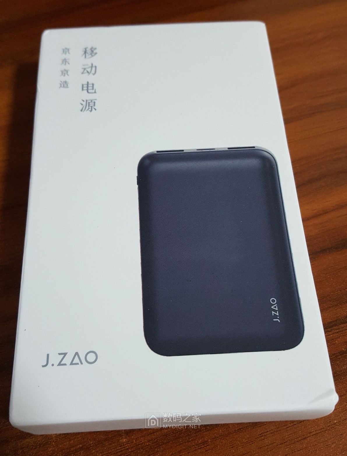

包装盒,跟网易严选之类的模仿无印良品的牌子一样,性冷淡风格
背面参数,有黑白两色,我这个是黑色的

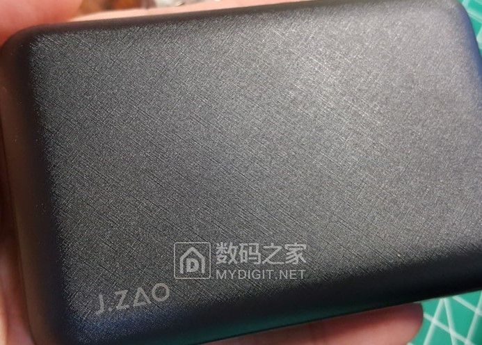

表面是这种纹理
个头也不大,挺小巧的,盒子上印着三围是95x62x23.2

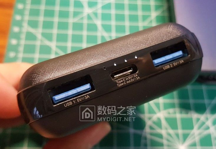

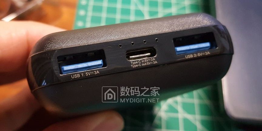

三个输出口,中间的c口同时也是输入口。盒子背面写着三个口都支持5V3A、9V2A,12V1.5A

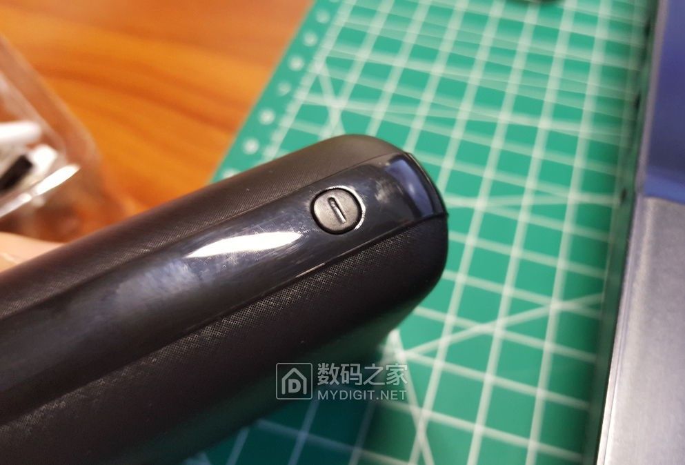

侧面是开关

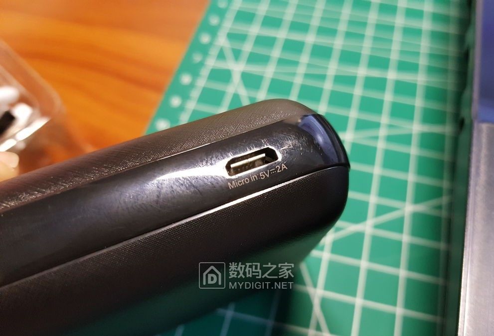

另一侧面是microusb输入口,之前一直想买个既有micro又有c口的移动电源,符合条件的都有点贵,这次碰到价格还合适的,感觉不错

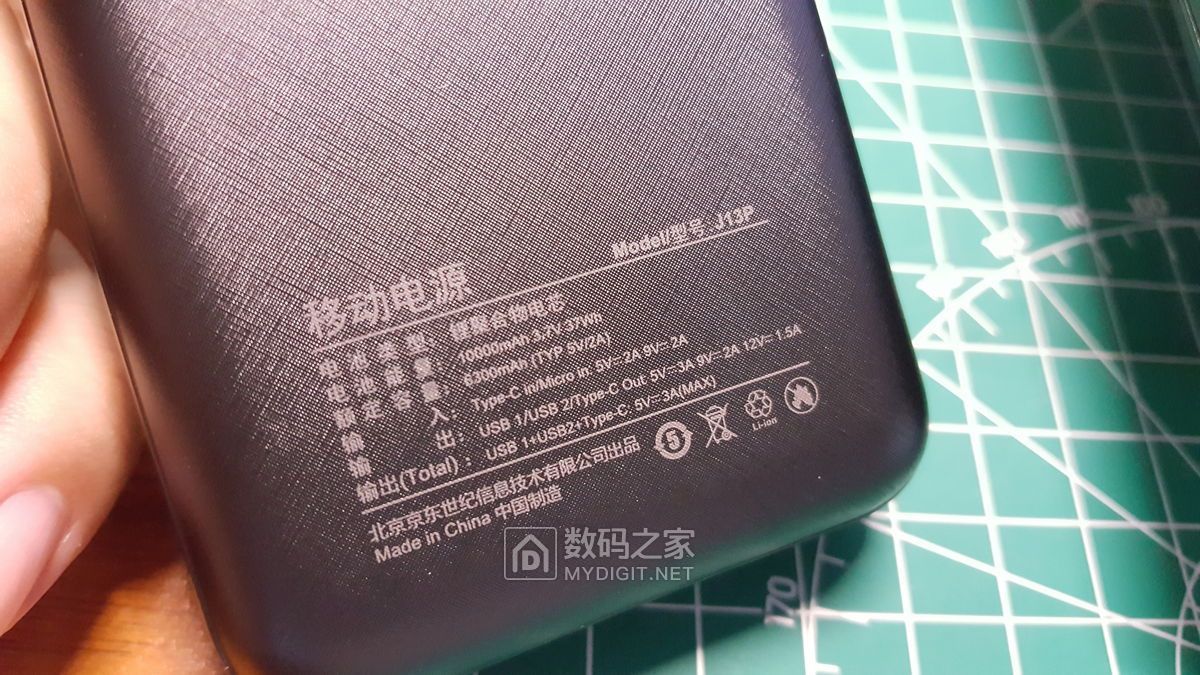

背面参数,5V2A放电6300mAh,接下来会测试一下是否足量

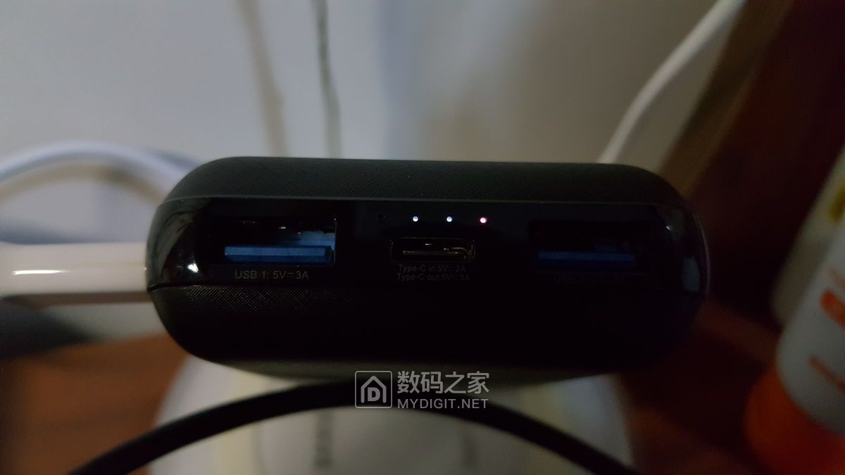

四个电量显示在c口上方
给移动电源充电状态,第一个指示灯是红色,拍的有点不清楚

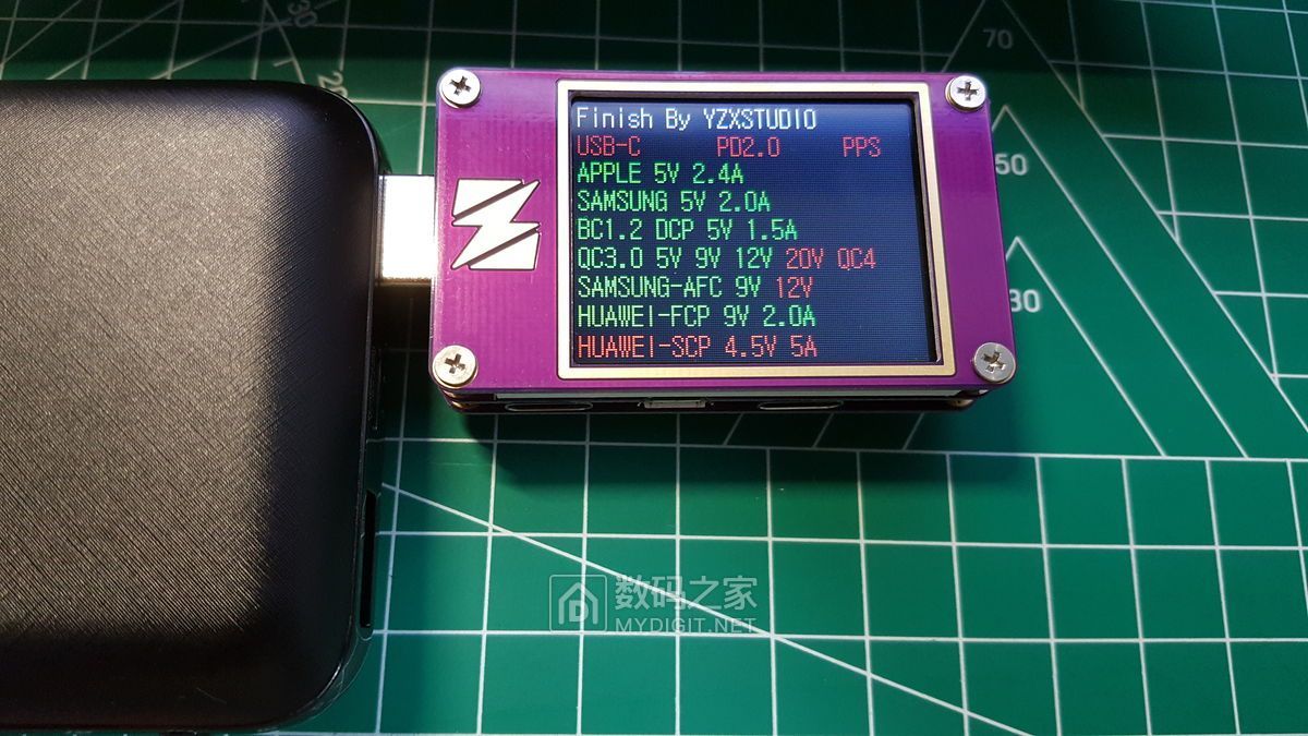

下面测试一下支持的快充协议,用YZX紫金表

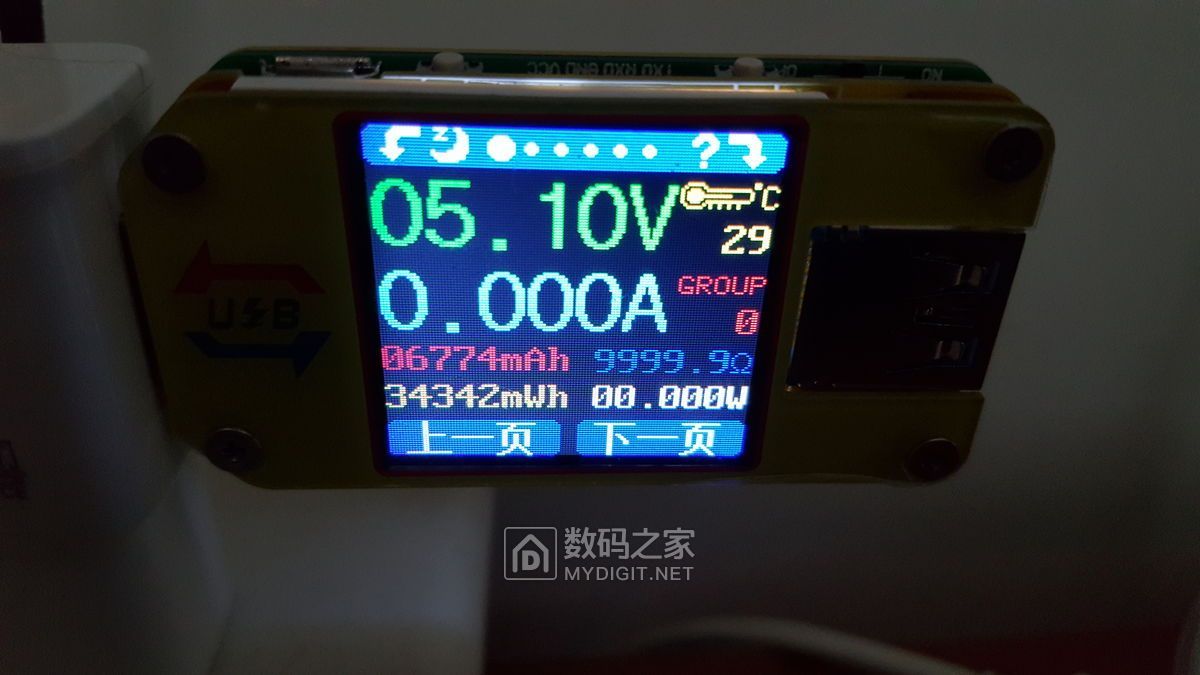

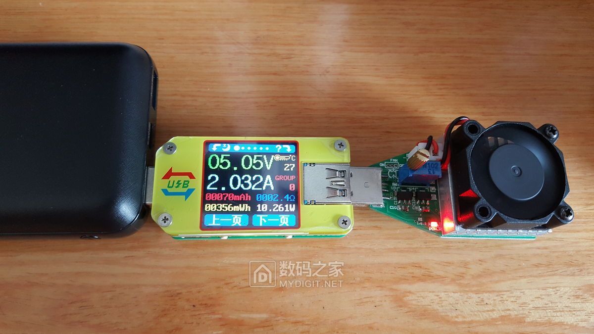

充满电后测量容量,5V2A状态下放电
最后放出了6774mAh,比参数标注的还多了将近500,不错
坛子里和网上都搜了一下,发现没人发过这个移动电源的信息,自己觉得还不错,不知各位高手怎么看
 楼主| 发表于 2019-7-19 16:41:44 | 显示全部楼层
huwei63 发表于 2019-7-19 11:42
电池能量10000mAh,额定容量6300mAh,玩概念呵,存储电量与输出电量差的有点多。可以再测试一下,可以实际 ...
6300是5v时的数据,换算成3.7v下是8500,充电宝效率85%。这个实测效率到了90%以上,怀疑实际电量超过10000
