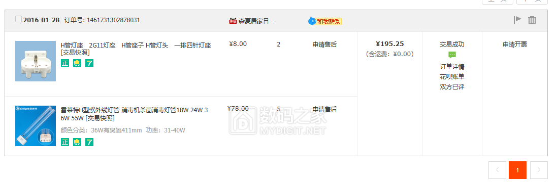

你这应该没有100W,我买的雪莱特36W的灯管(中国最好的紫外灯管制造商,用的是正宗的石英玻璃!!!灯管长度411mm)+日本原装松下电子镇流器+90分钟机械定时器,自己做的紫外灯就和你这种的长度差不多,估计真实功率也就是36瓦的。其实用一个功率插座测一下就知道真实的瓦数了。
