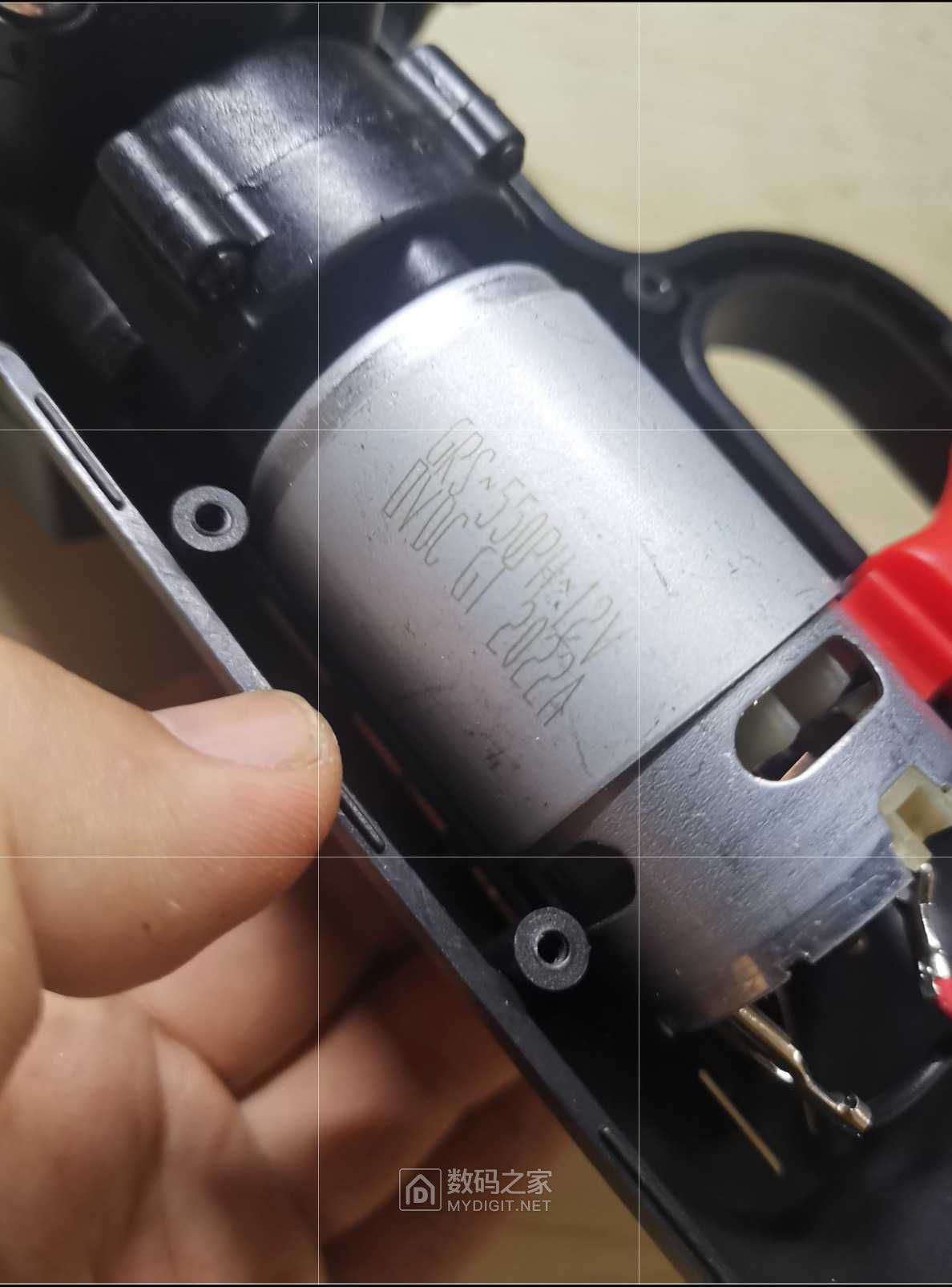

550电机,有更换的可能性

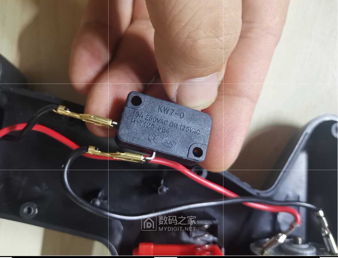

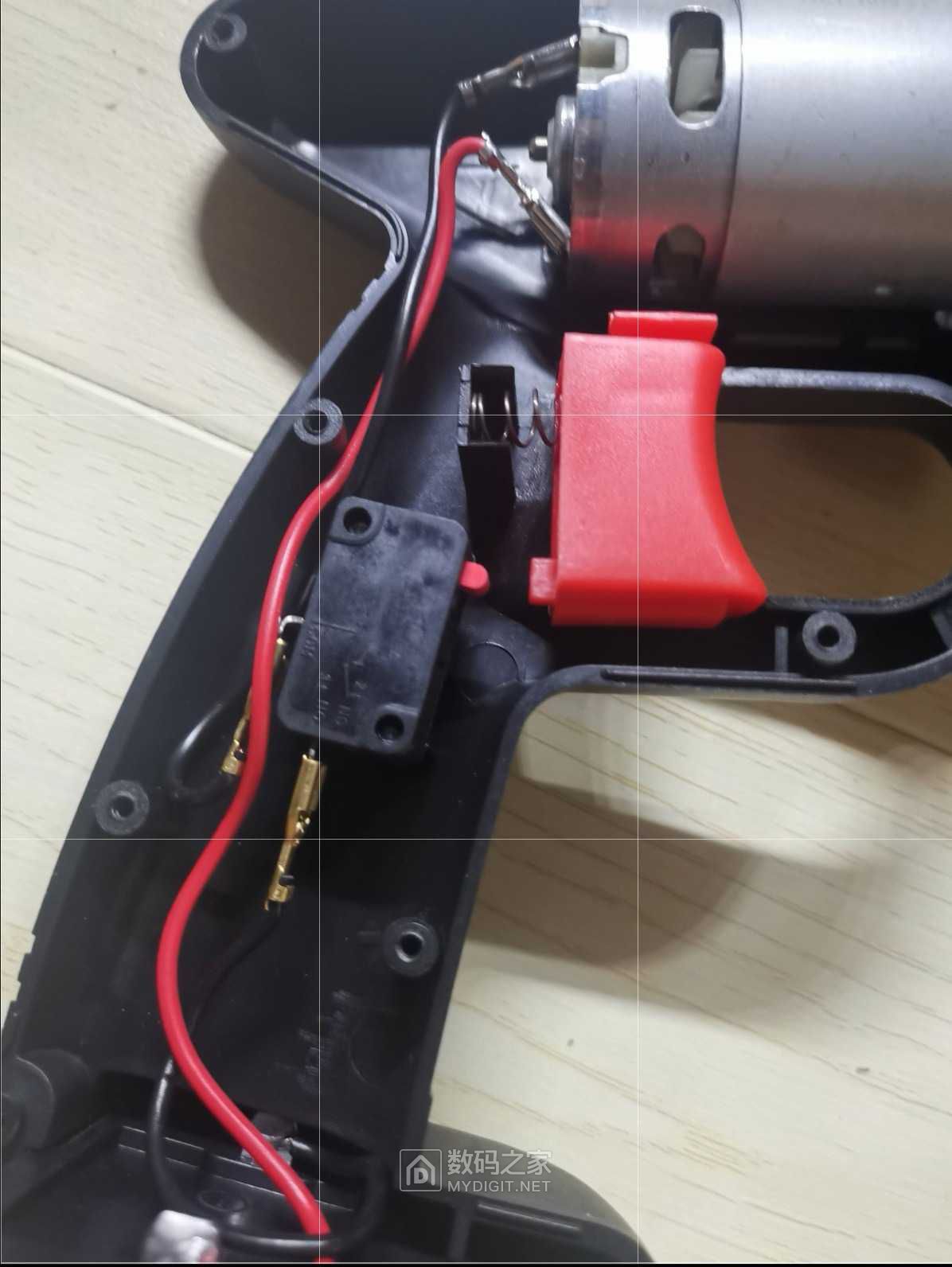

不服不行这开关构造属实nb,不过手感不好
16A的开关

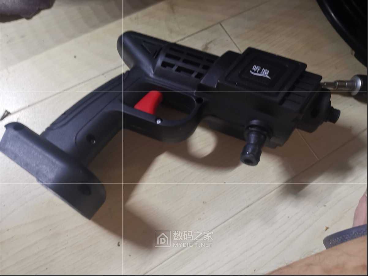

通用的牧田接口

是、12v的550,,上5串就是18v。超压没事。接着用。

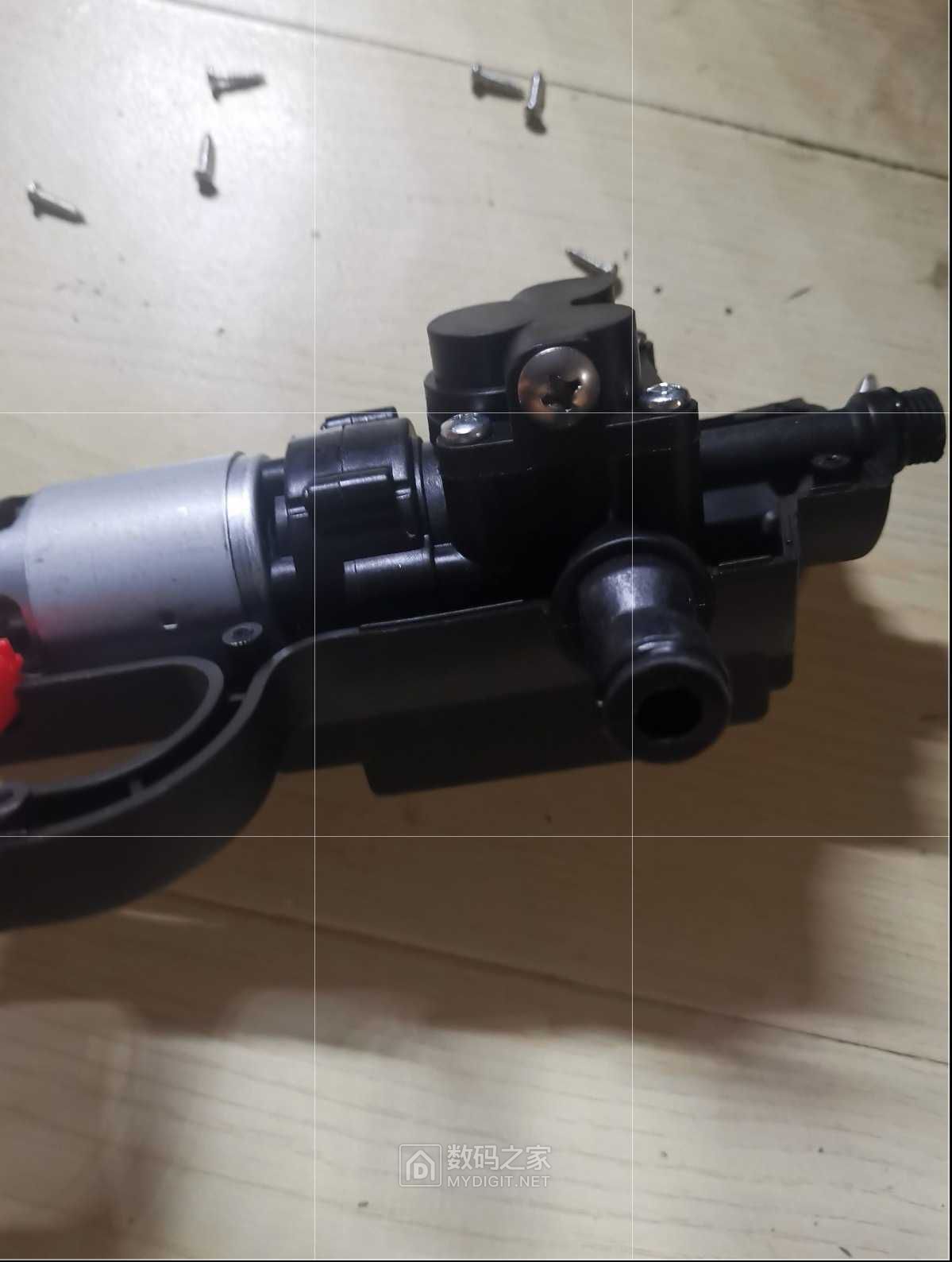

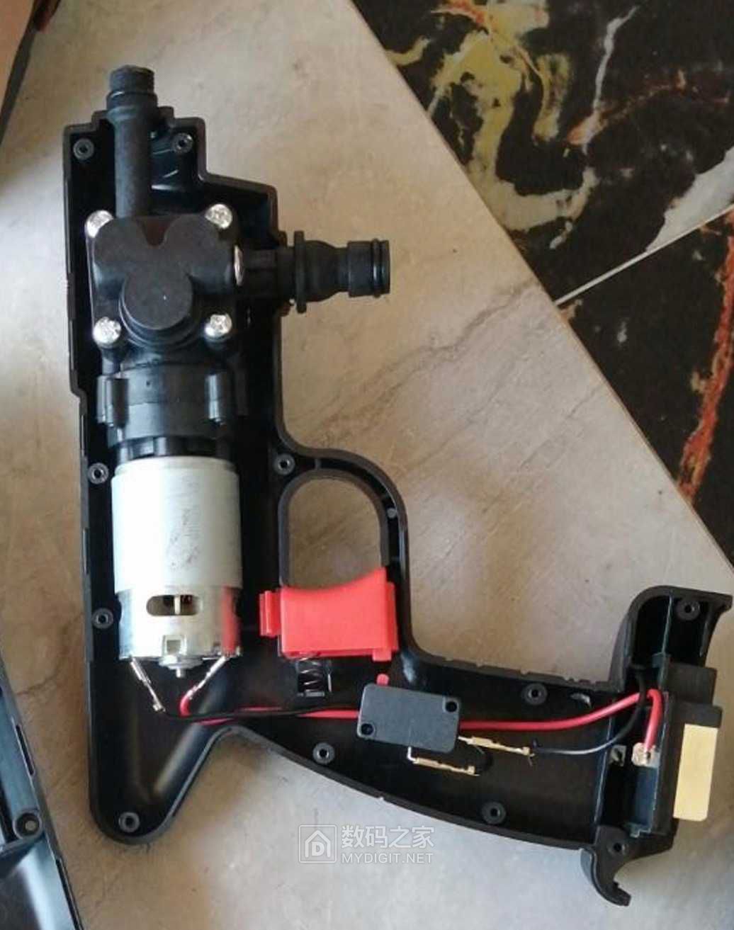

真的精简到极致了,连减速器都没有,就硬启,这成本就那个隔膜泵6块钱加壳子开关,12元搞定 ...
麻烦把6块钱的隔膜泵链接发一下。谢谢。。。这个好像是柱塞泵,都一样。。。有链接发来看看
