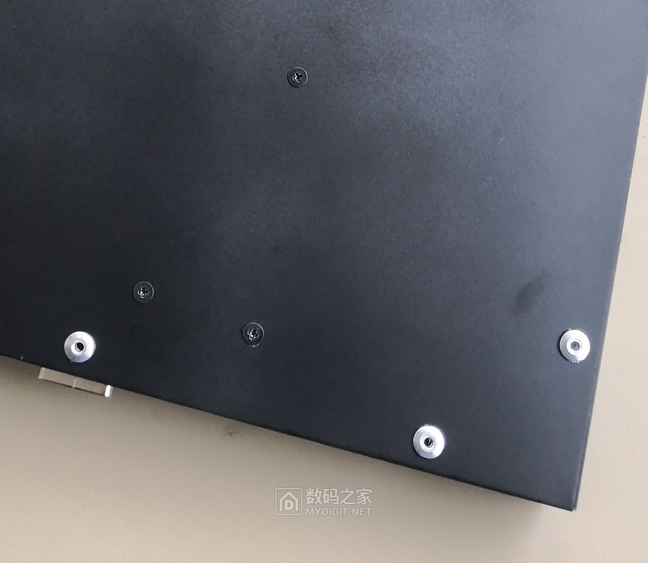

铝合金的包边条,一边用铆钉固定在铝板上,另一边安装拉铆螺母,顺便给铝板喷个漆

后来在另一面的盖板上又开了三个挂壁孔,可以挂在墙上或者反装的桌面下,忘拍照片了。

1mm的铝板,因为卖家是固定尺寸的,买大了一点,回来还要裁切,太厚怕不好加工,强度不用担心,是做门窗的铝合金,不是纯铝板。

还想请教下楼主这个铜柱固定到铝板上是怎么固定的,直接钻一个略小的孔,然后硬拧上的吗?这又回到上一个问 ...
18楼的网友已经答复你了,这个螺柱是通孔的,两头可以装螺丝,铝板背面打沉孔,用沉头螺丝,因为受力也不大,所以强度没有问题。
