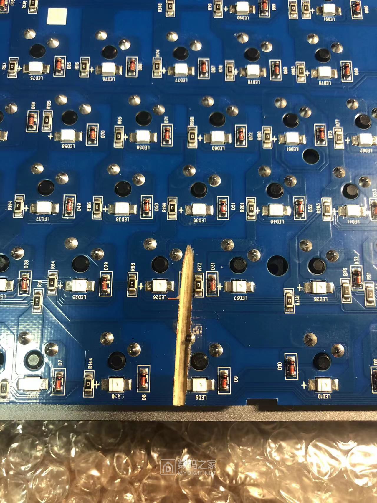

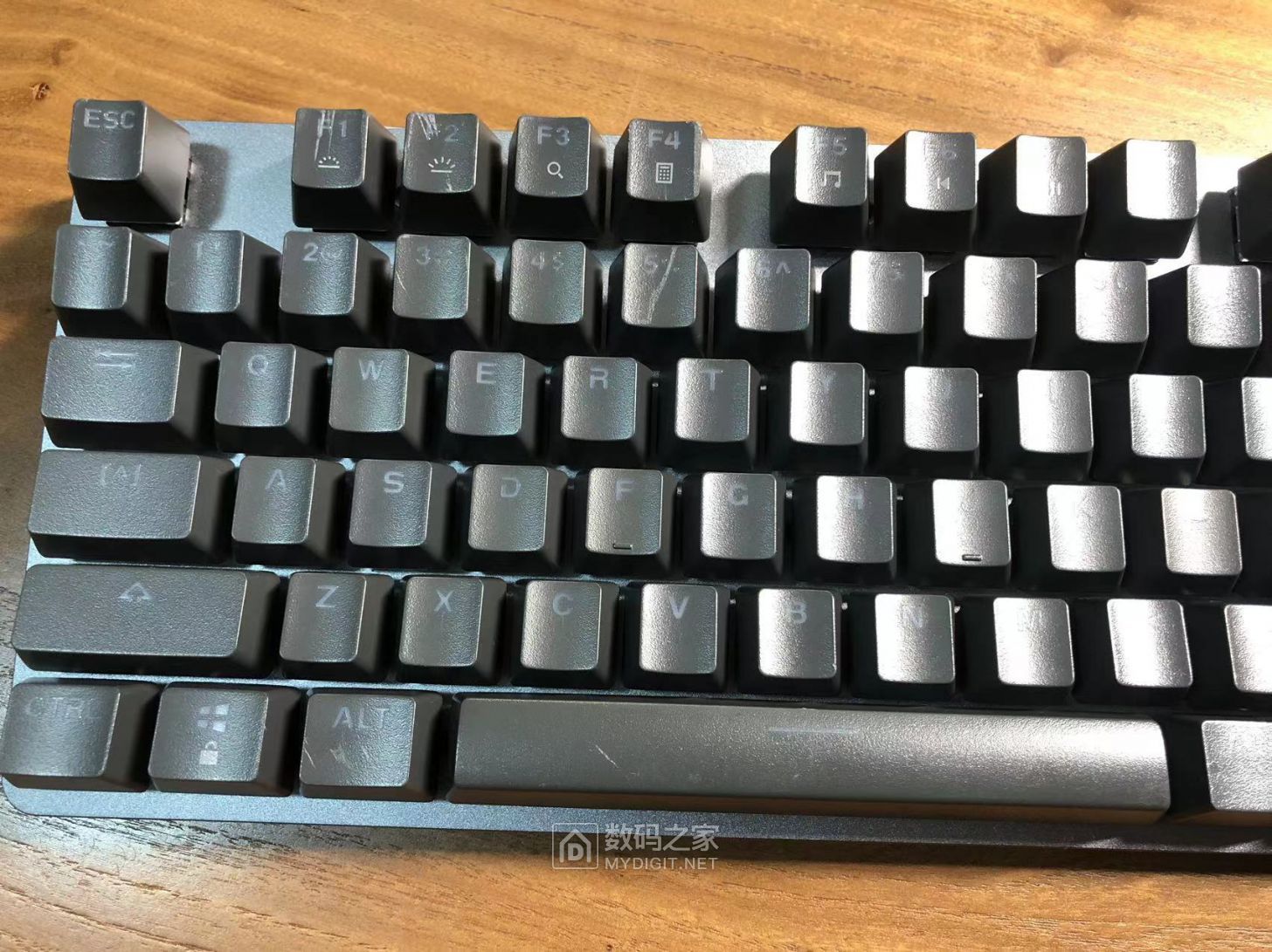

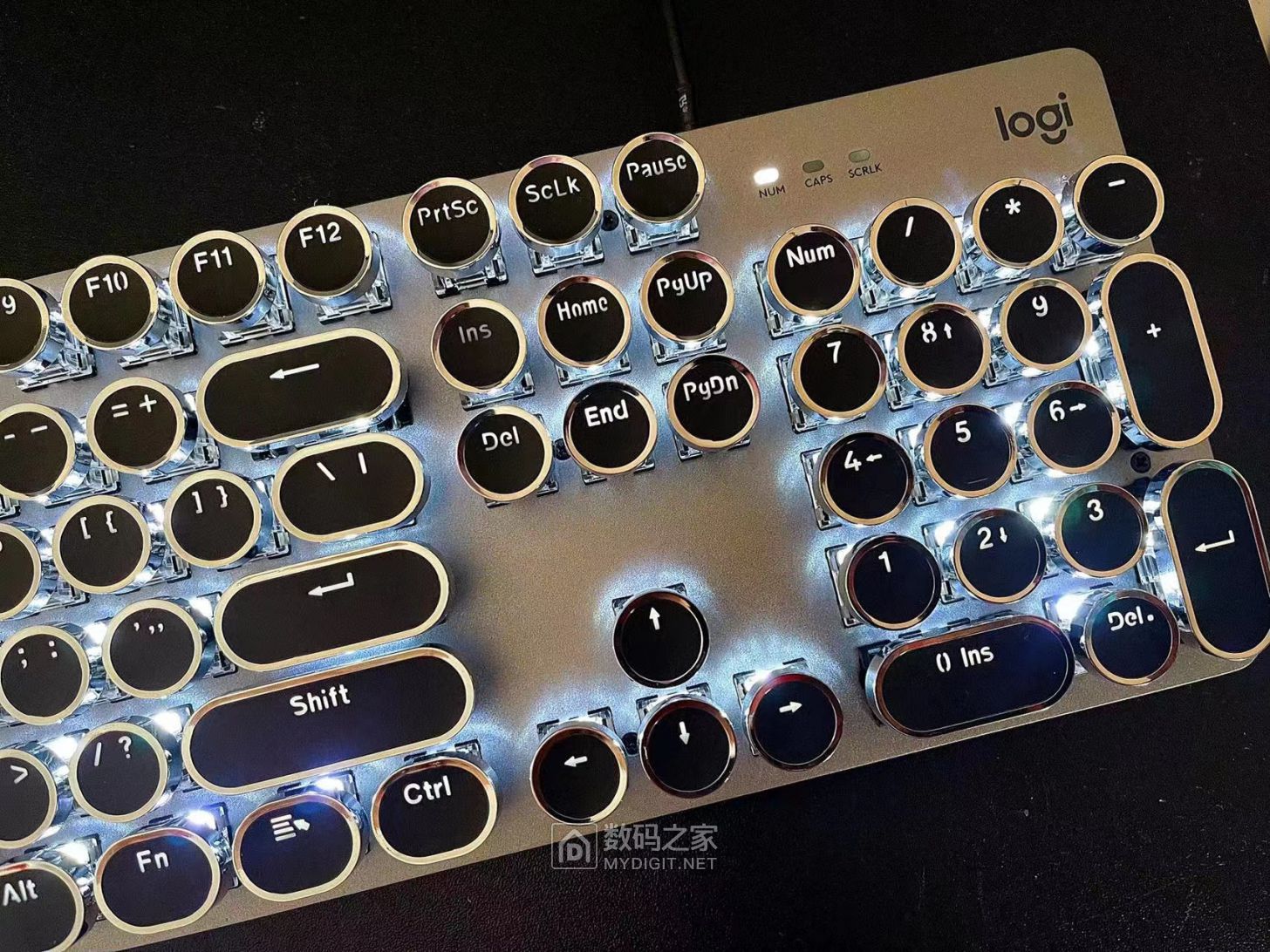

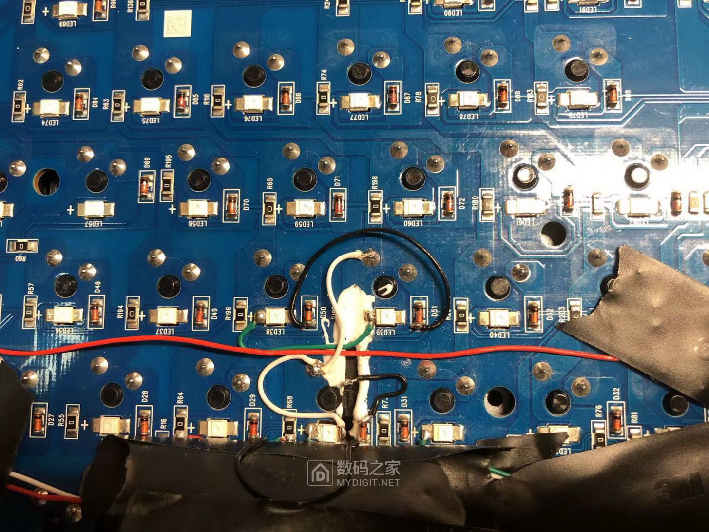

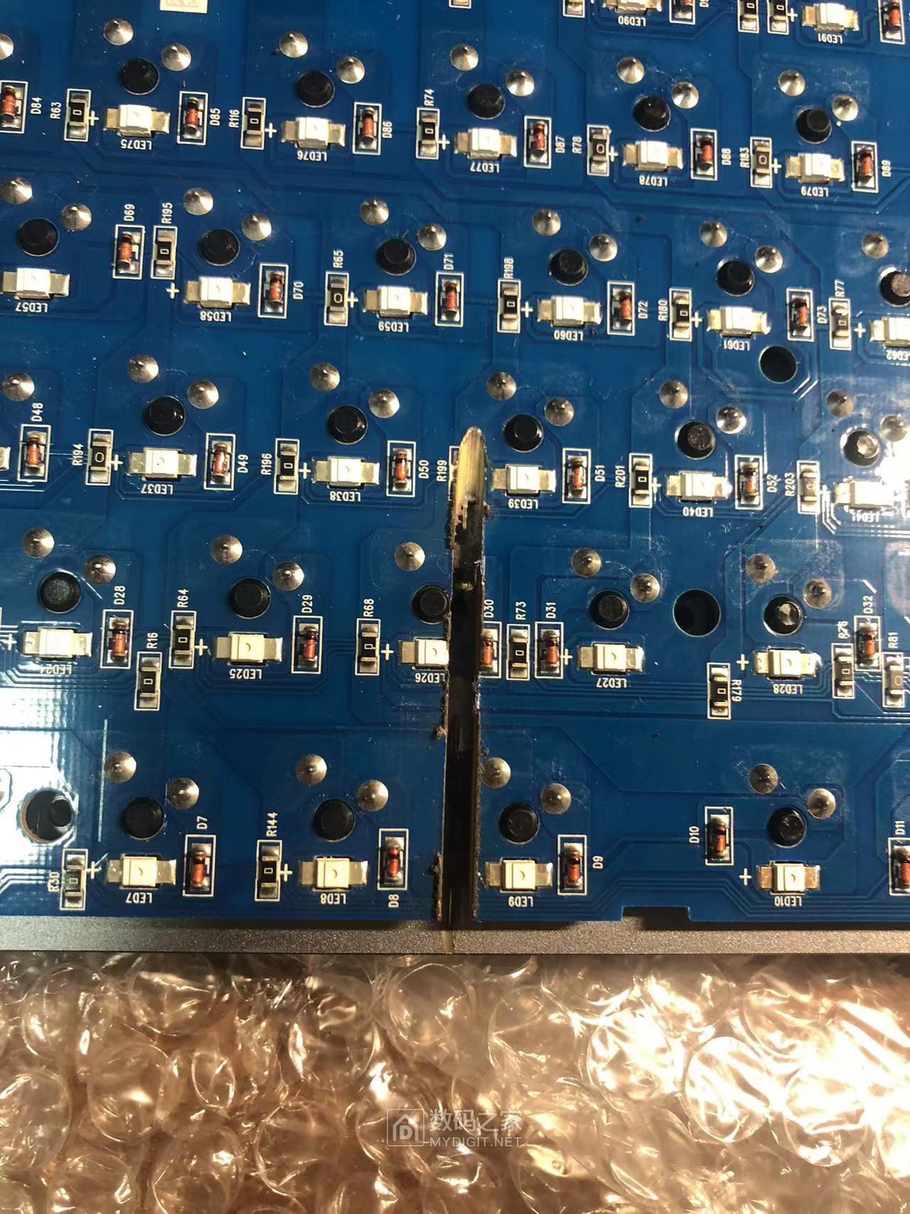

之前在海鲜市场看到这个东东没敢下手,后来在网上搜碰巧看到坛友成功修复的案例,立刻信心大增,下单搞了两把试试手,过程就不细述了,还好两把都安全下车,其中一把做成了LP想要的复古款,又省了一笔哈 有兴趣的同学可以试试看,不过毕竟属于盲盒性质,还是要有心理准备才行。后来同事看中也下了两单,我去跟老板砍价了,报我推荐的可以再优惠2块有兴趣的同学可以海鲜市场搜切割 K845,有个叫“浪哥外设杂货”的就是了,有TTC的青、茶、红三种轴。
原配键帽有划痕
原配键帽有划痕
切断三排
切断三排
切痕浅
切痕浅
请无视简陋的飞线
请无视简陋的飞线
单买的键帽
单买的键帽

ssn2 发表于 2023-3-9 16:08
标准键嘛,单色灯光吗?底壳开销不会小
标准104键,边框也挺窄的,单色白光,有四五种灯光模式吧,后盖也切了口,用胶水粘上了。

朋克键帽,看着有点复古的味道!
本来LP看中了RK960复古版的,然后我就做了这个,也算过关了

大佬,这个线是怎么飞的啊,不会修啊,买了也不会修啊,有没有详细的图看看 ...
还是要以实际情况为主,切的深浅或偏一点可能掉的零件就不同了。等我回头画个图可以参考下。

大佬 ,已经下单了,用了你的名号,搞了一把红的和茶的,果然一把优惠2块,不过不会修啊,麻烦大佬大概写 ...
好的,回头我再写个飞线的记录,之前没怎么拍主板的照片,等同事的到货了,我帮他弄的时候拍照再发。不过我都是用电线飞的,不像用漆包线飞的那么好看哈。
飞线修复指南写好了,在新帖里,可以参考下哈

楼主动手能力强,做出来的键盘也有点意思,我之前也想整来着,收了一个废键盘,结果整的更废了,最后直接扔 ...
这个键盘构造简单,而且切口离主控远,基本只需补上电路就行了,键帽也是标准的比较好配,关键整体还比较新,不像有的剪线键盘上面脏的啥玩意儿都有,看了就没兴趣了
