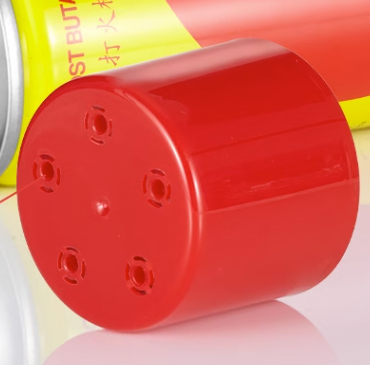

你说的是宝丽来黄罐吧。  它的塑料盖上是有转换嘴的,用那个掰那个。。

记得丁烷气罐都是标配转换嘴的啊。
他用的是便宜的卡式炉气,卡式炉气设计时候用的是外径,不考虑内径所以做成啥样的都有,喇叭口粗顶不到打火机底部的针阀。 气罐针嘴是整体溃缩打开,加注时候打火机的没开、罐体的却开了。。
