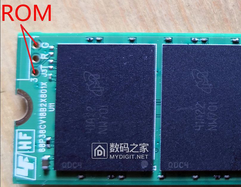

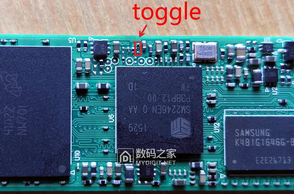

年前买了几片SM2246en板子,其中有一片是建兴CV1-8B的,搜了好久没找到资料,没有相关帖子。因为原装版是上toshiba土狗片,贴上镁光报错,无奈拔主控找toggle,期间拔控制器,植球就省了,各位技术这都不在话下。
下面是搞定以后的成品图:
正面
反面啥都没有
正常开过,因为这板子只支持单F 4CE,手头满足的最大容量F就这个了。这里也提醒一下,CV1-8B不支持8CE
讲重点:看图,toggle。
再来个ROM:
好了,有M币的砸过来吧,谢谢

 楼主| 发表于 2020-2-5 11:08:05 来自手机浏览器 | 显示全部楼层
wulishui 发表于 2020-2-4 17:50
8b我记得是第三个圆圈下面那个电阻
是的,这个是搞完的成品图,电阻已经移开了
