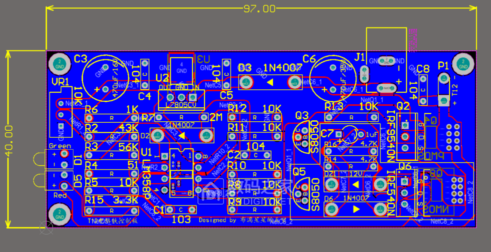

[工仪] 画了一款PMOS和NMOS兼容的T12控制板,兼容直插和贴片元件,顺便来个ANY白光
发表于 2020-5-2 13:10:26 | 显示全部楼层 |阅读模式
我制作的往期白光回顾:也制作开源 STC15W408AS 白光T12控制器 数码管版本 洞洞板搭建
疫情期间在家,看到了@龙跃通信 坛友画的PMOS和NMOS兼容的控制板:https://www.mydigit.cn/forum.php?mod=viewthread&tid=42785
然后想着,既然mos管都能画兼容的,能不能画一款全兼容的白光控制板呢?
不仅仅兼容mos管类型,还兼容常见的各种元件封装
于是就有了下面的东西

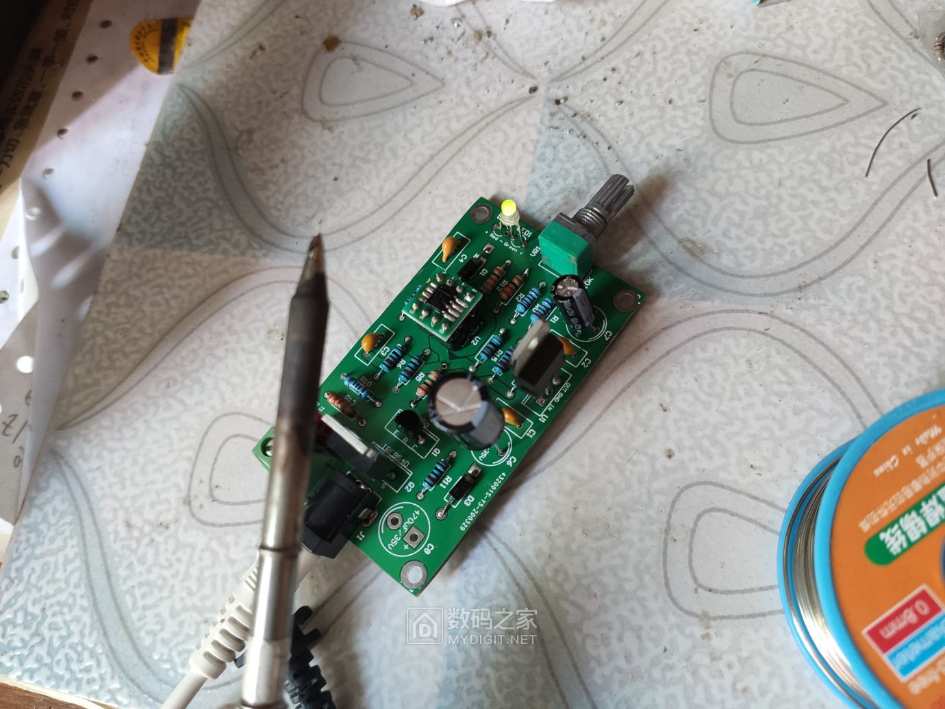

先来一张成品图:
真正兼容常见的电阻和电容封装,包括贴片的0402 0603 0805 1206等,同时兼容直插封装,7805稳压兼容贴片和直插
mos管兼容贴片和直插。

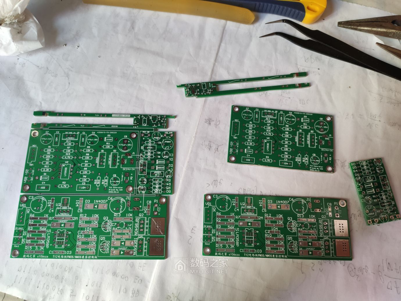

弄的是拼版,JLC开槽要求在机械层画出轮廓,所以直接在AD画板子开槽还不行,还需要在机械层把轮廓描一遍
JP的就不用。各个板厂都有自己的要求。
这个开槽问题导致5.5*2.1插座的焊盘,发过来是两个圆孔,还要自己用手电钻钻孔
用6.9的美耐特夹切割片切开的,切了好久,主要是扭力不太够容易堵转导致电源保护

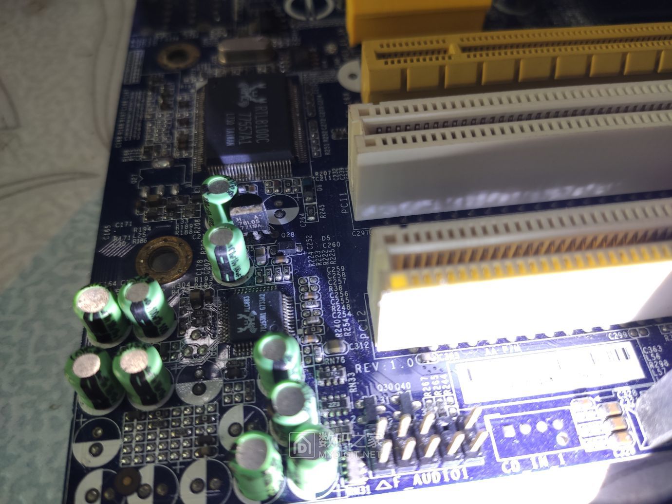

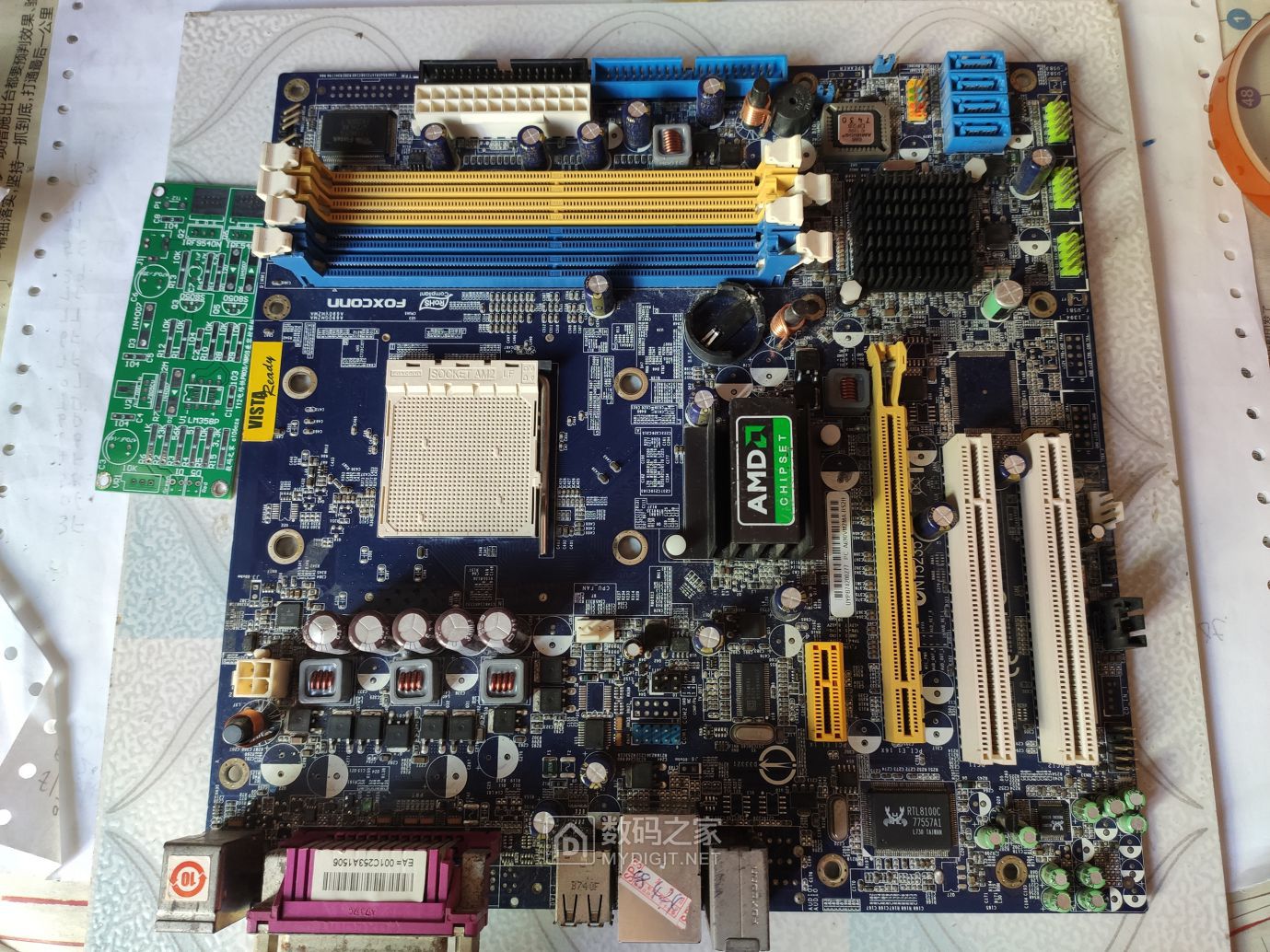

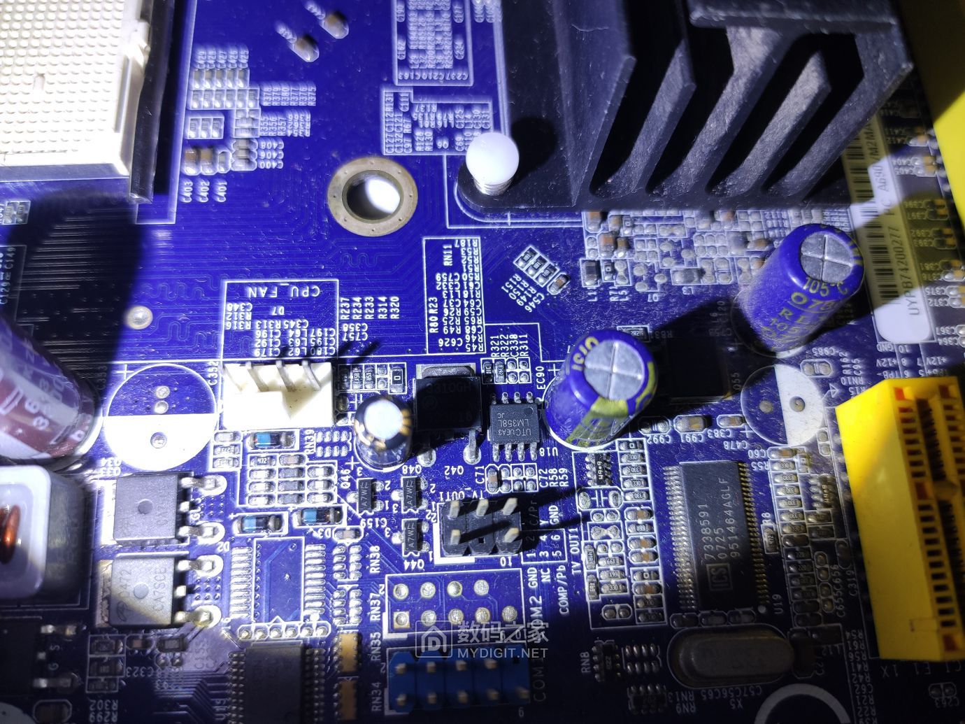

打算在这张废主板上面拆件
LM358有了
78L05也有了
凑来凑去,最后只找到这么多元件,和NMOS
看来要在废主板拆到所有需要的元件有点难
最后搁置了

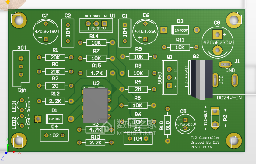

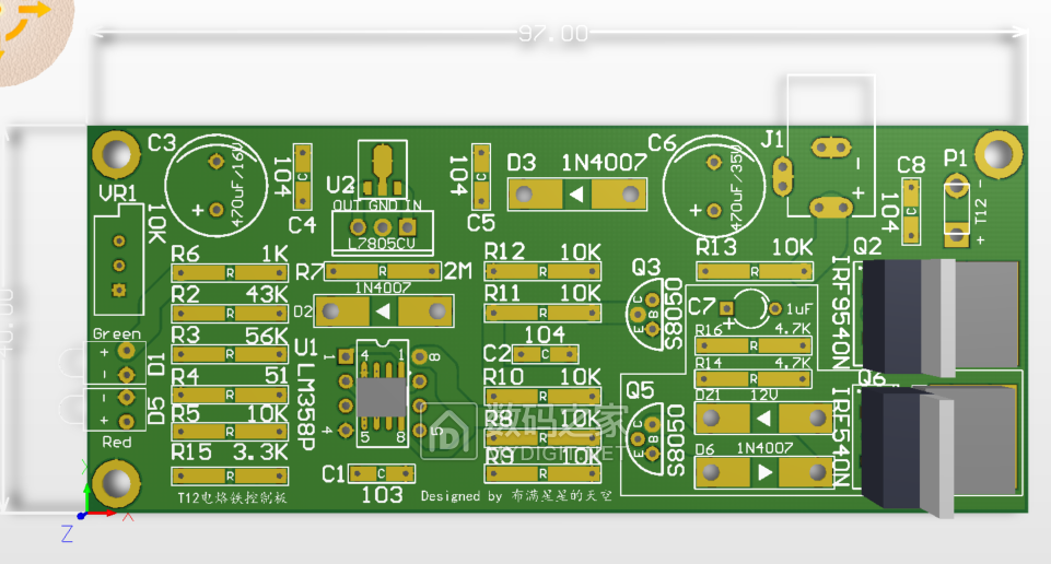

附上这个板子的原理图,PCB预览图吧
----------------------------------分割线-------------------------------------------

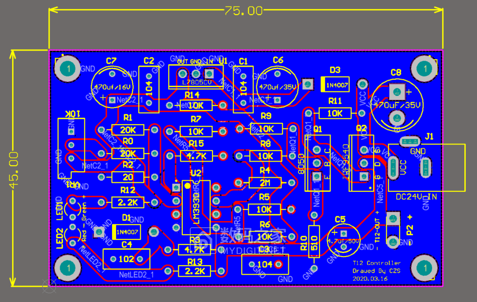

还是装一个Any版的LM393白光来用吧
原理图
PCB正面
PCB背面,这个和打样出来的版本稍微有一点点不同,这一版本已经优化过走线了
3D预览图

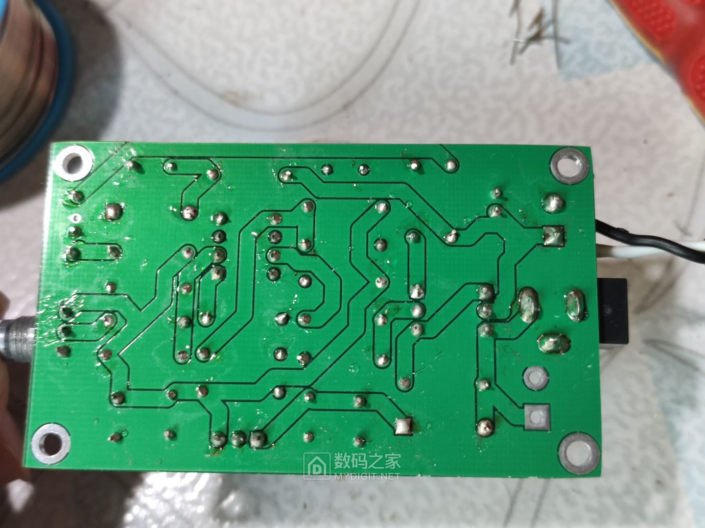

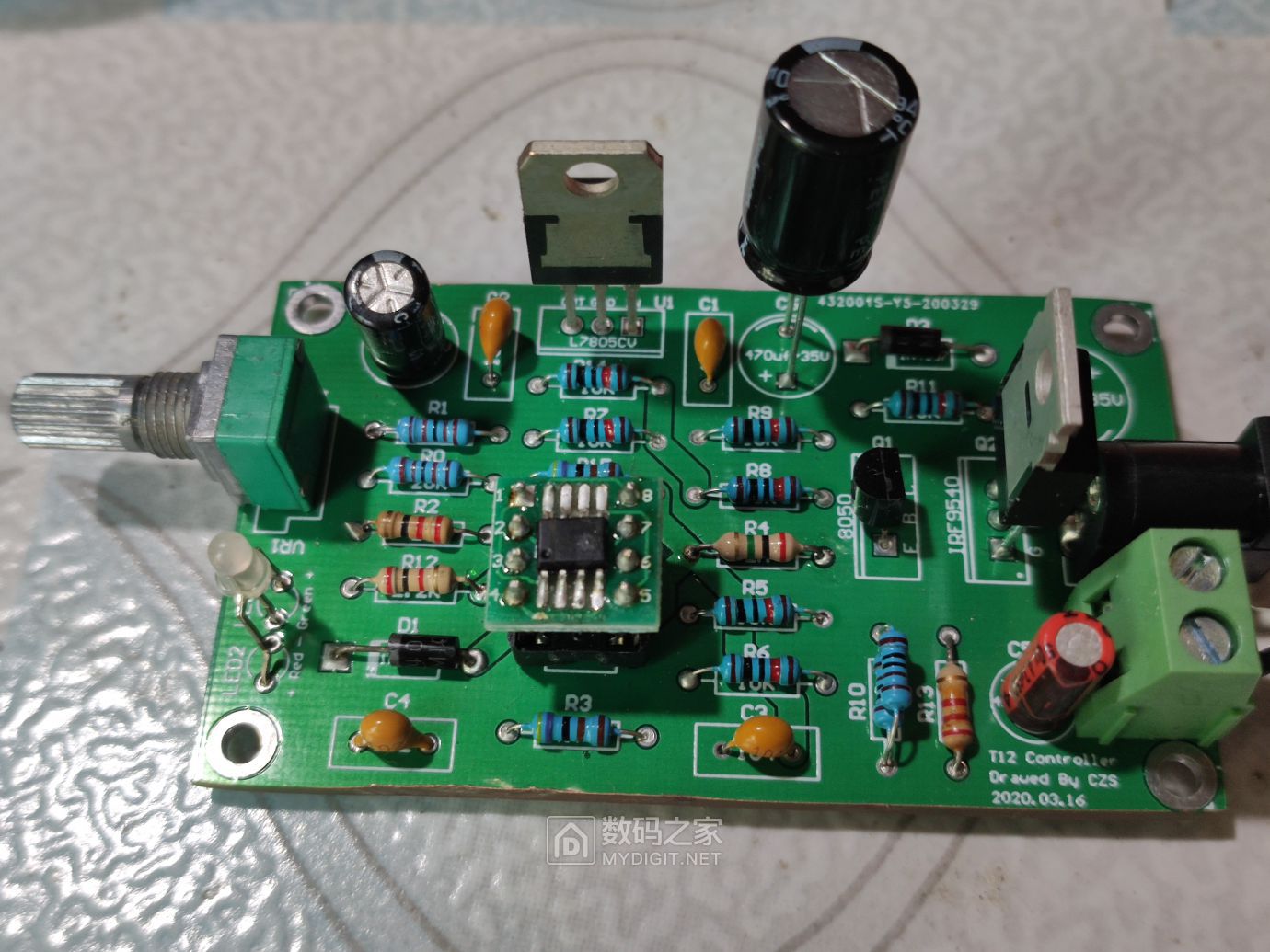

焊接
背面焊点
接线测试

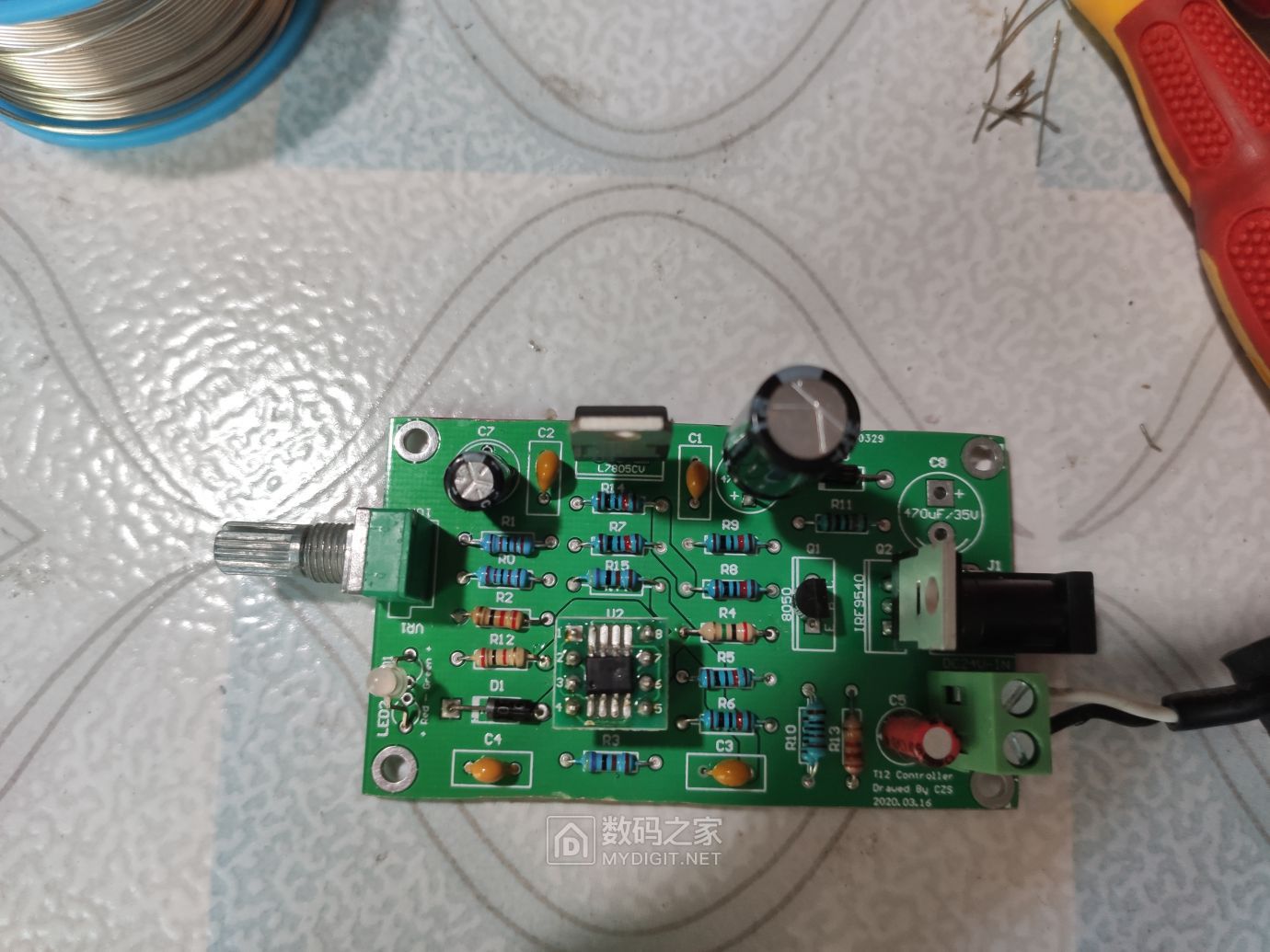

化锡成功
还是这个版本用着顺手。
不过其实也差不多了。
