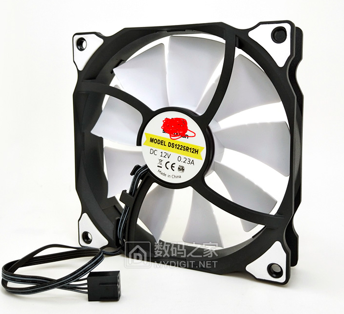

例如图中这种4线pwm风扇,如果将pwm引脚留空,通过降低电压的方式调速(串连电阻或者接可调电源),请问可以吗? 会不会转动不了或者转动不顺畅?

假如是真四线风扇,把控速线和测速线连接,会降速到额定转速一半。把控速线接地,会降到最低转速,部分带保 ...
还能这样啊,学到了

之前试过  可是会发热严重啊  那个串接的电阻
电阻用功率大些的,例如2w以上的,没问题的
