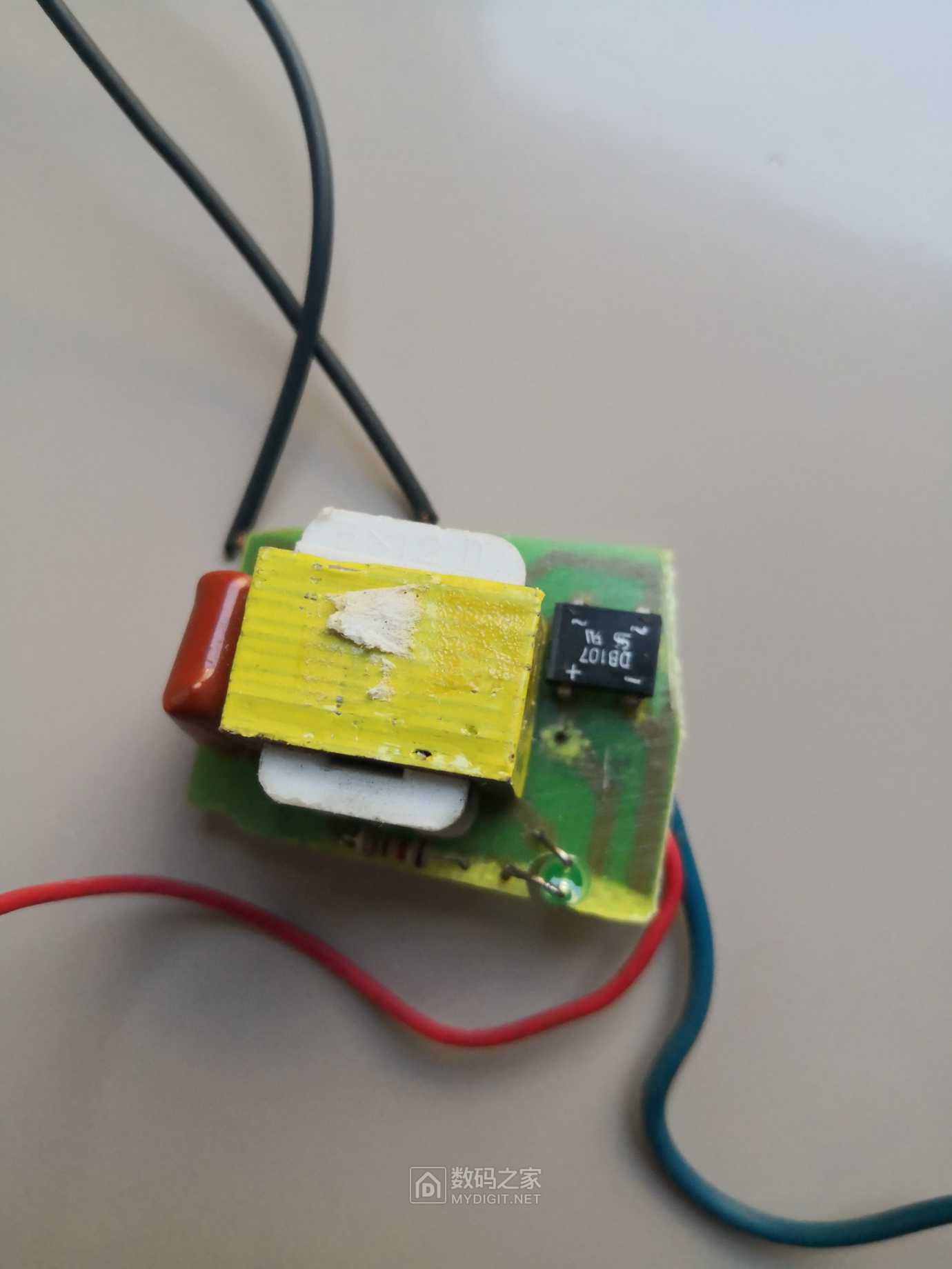

今天拆开一剃须刀充电电路,220v市电经阻容降压到98v后经变压器降压到3.78v加到DB107的交流输入端。空载测得直流输出端电压近6v,貌似1.2v镍
镉电池就接在DB107的直流输出端,接电池后测电压近1.4v,不知道这电路是否正常,请高人指点!不胜感激!
