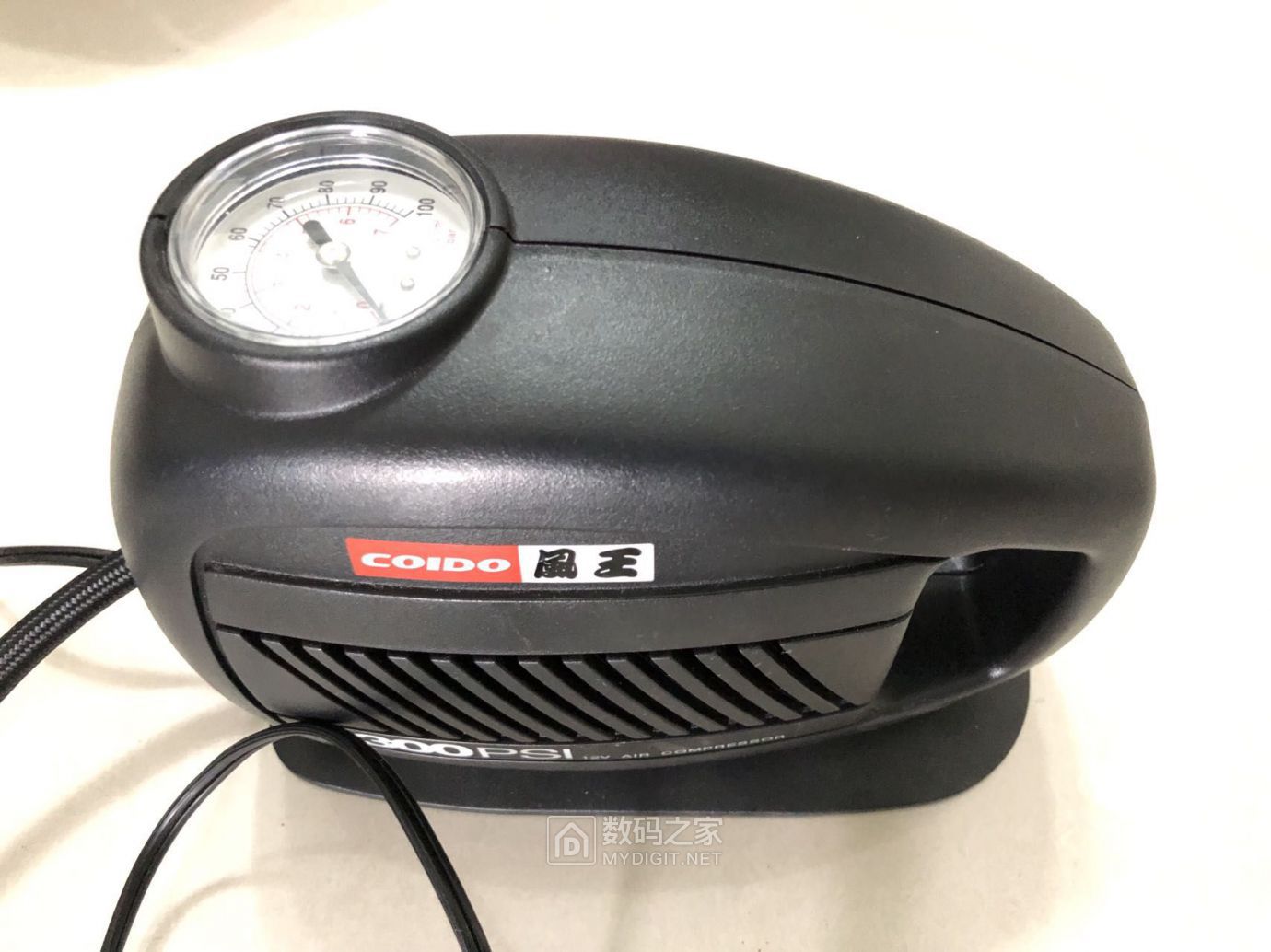

早上气温骤降,昨天还是34度,今天就28度了,漫长的酷暑终于要结束了。
气温突降,轮胎的胎压显示都到2.0了,早上到公司看还早,就拿出充气泵补到了2.4(冷车时估计会掉到2.2-2.3)。
这才发现,手头的气泵已经服役11年多了,2011年3月买的。一年也就用到2-3次,大部分时间都在后备箱里。后来给媳妇儿买车时,也买了个升级款的放她车上,这些年估计总共用了两次吧。
升级版带照明和警示灯,夜间使用更方便,且体积只略微加大情况下增加了气管和电线的收藏匣。
这种气泵优点是有线的,不担心电池没电,也不担心电池饿死,电池过热,这种一年用不了几次的我推荐买有线的。
缺点就是没有定气压停止,得盯着气压表自己停充。我一般多打0.1个压,这样刚好预留拆气门嘴时损耗的一点。
还有个缺点也是因为有线,前后挪动时没有无线的方便。看大家怎么取舍吧。

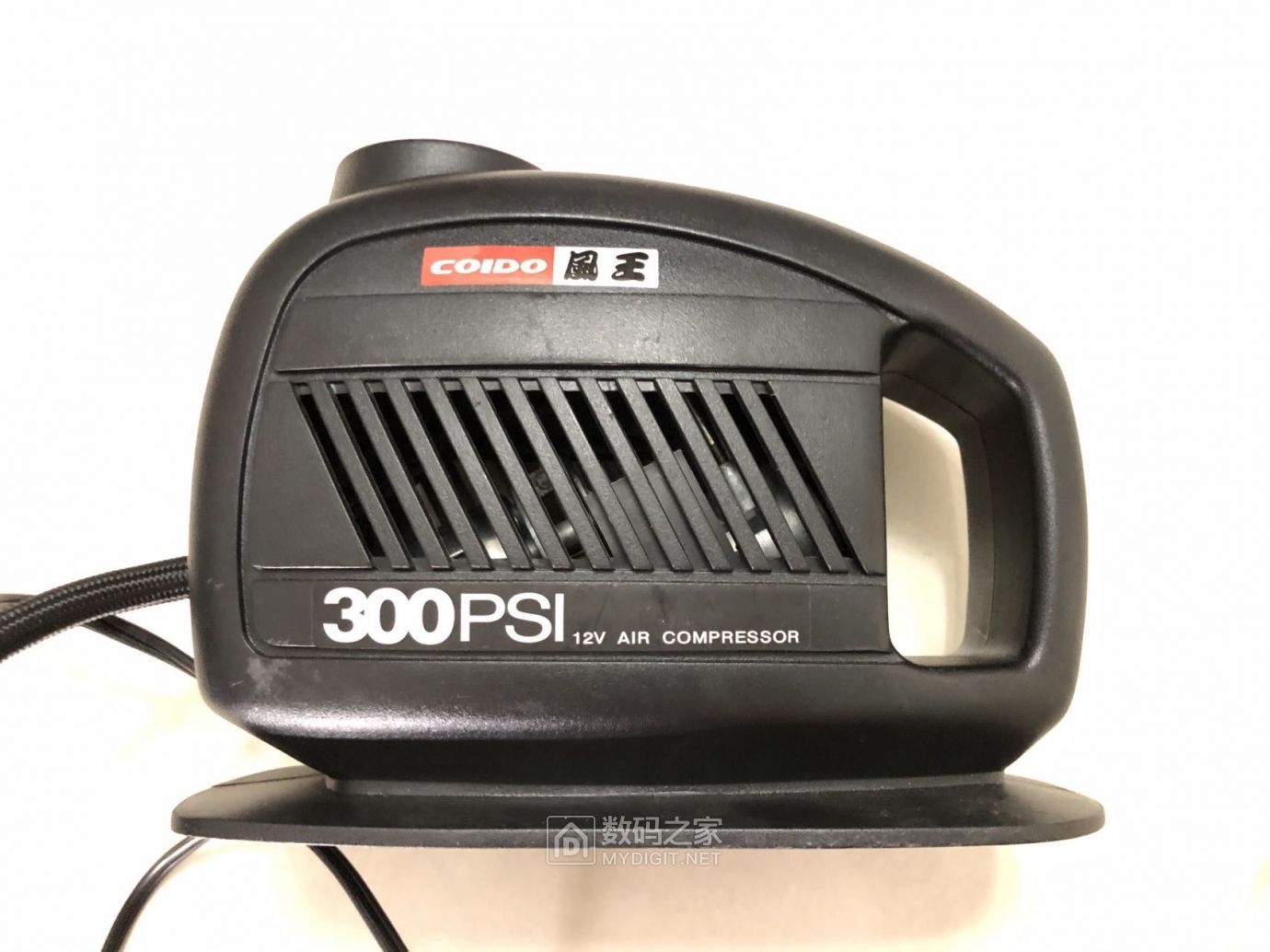

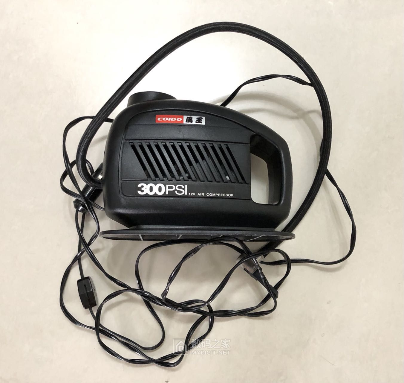

直接上图,做工如何大家自己评判吧。2011年那时好像90多买的。
▼外观三视图,气管大概80公分,橡胶管套蛇皮套,很耐用。电线大概6米,可以轻松的从前面的点烟器到任一侧后轮。

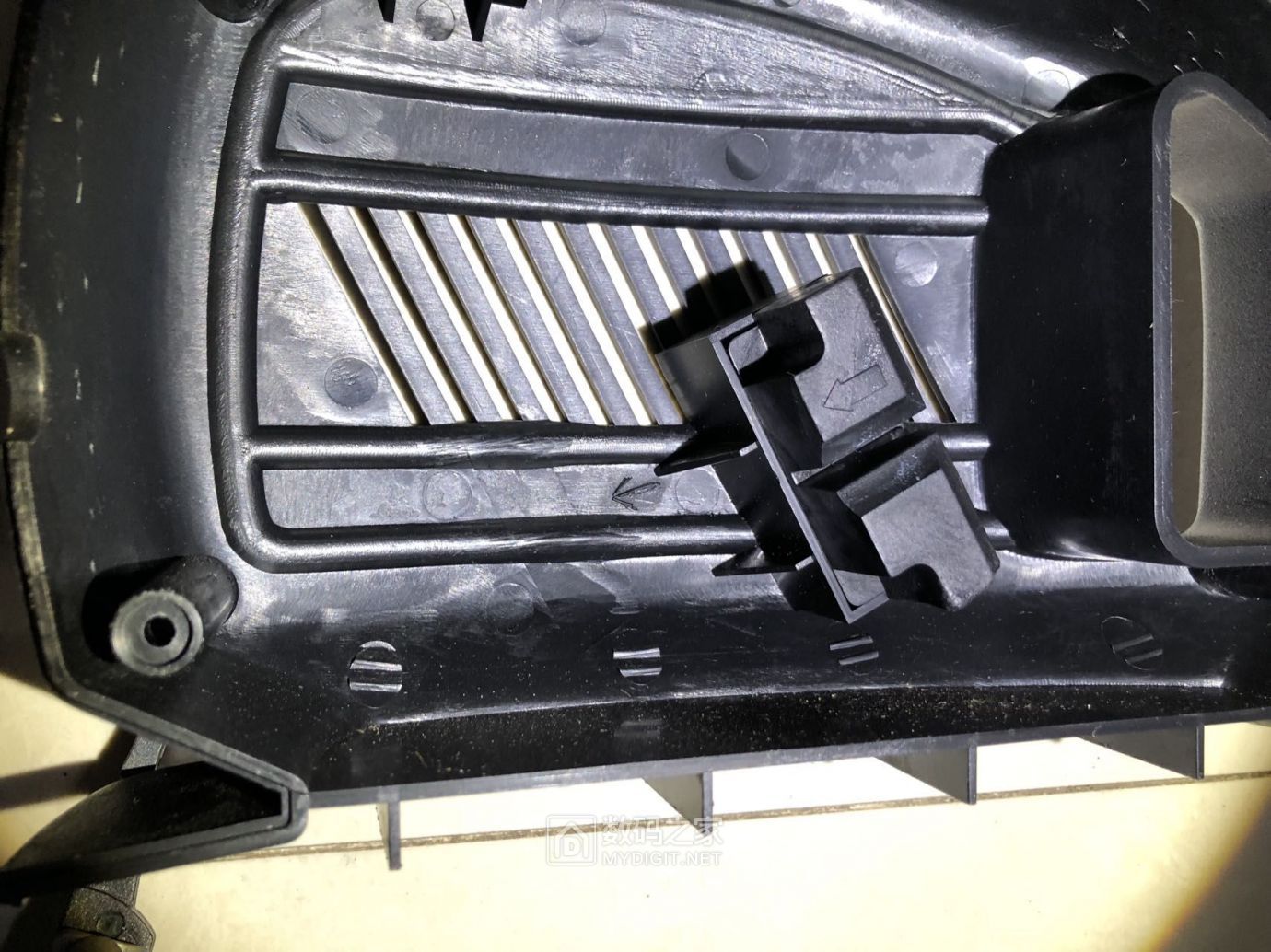

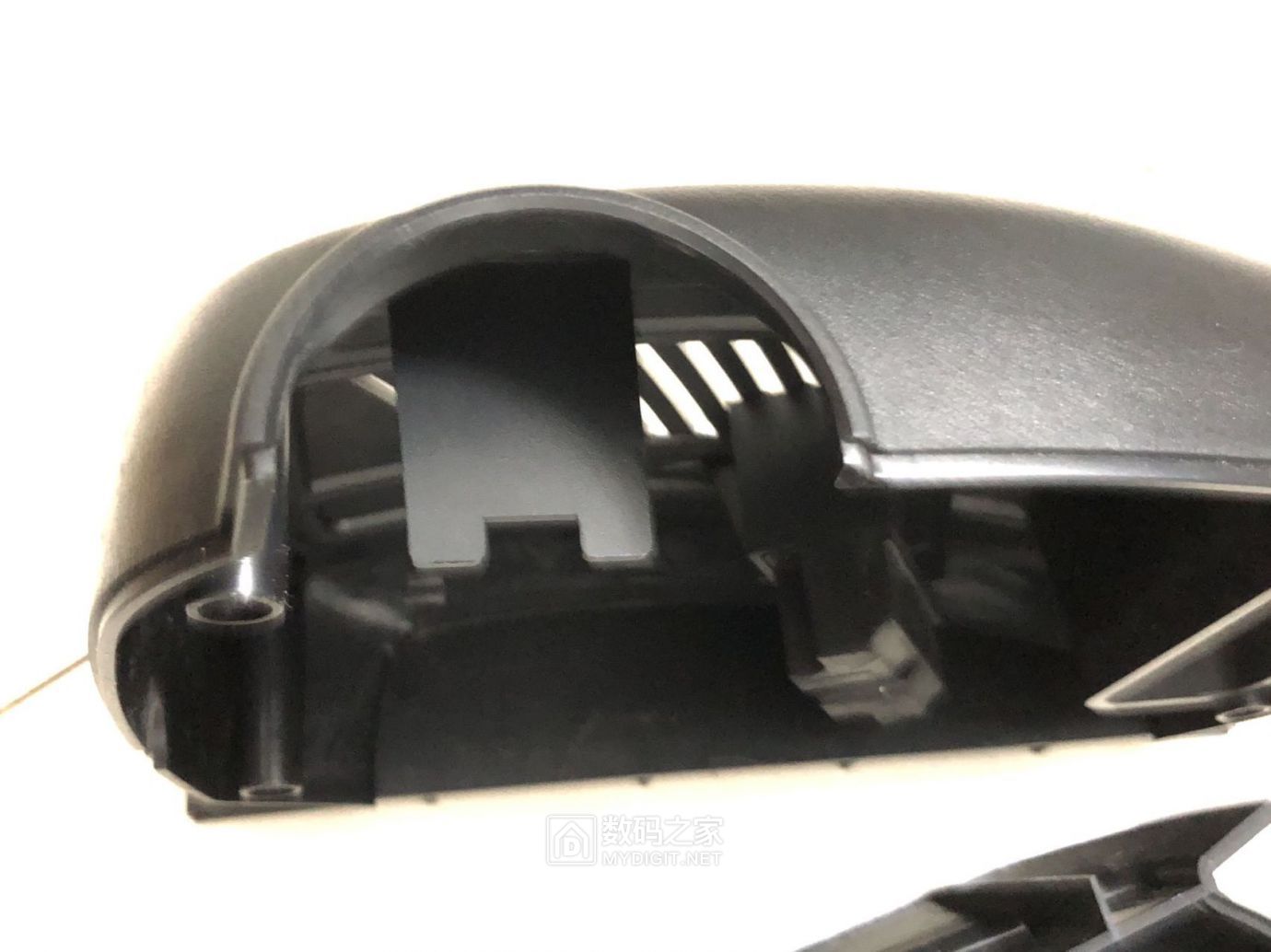

▼开拆,四颗十字螺丝,没有卡扣。螺丝是铁的,光亮如新,毫无生锈。忘了拍照。

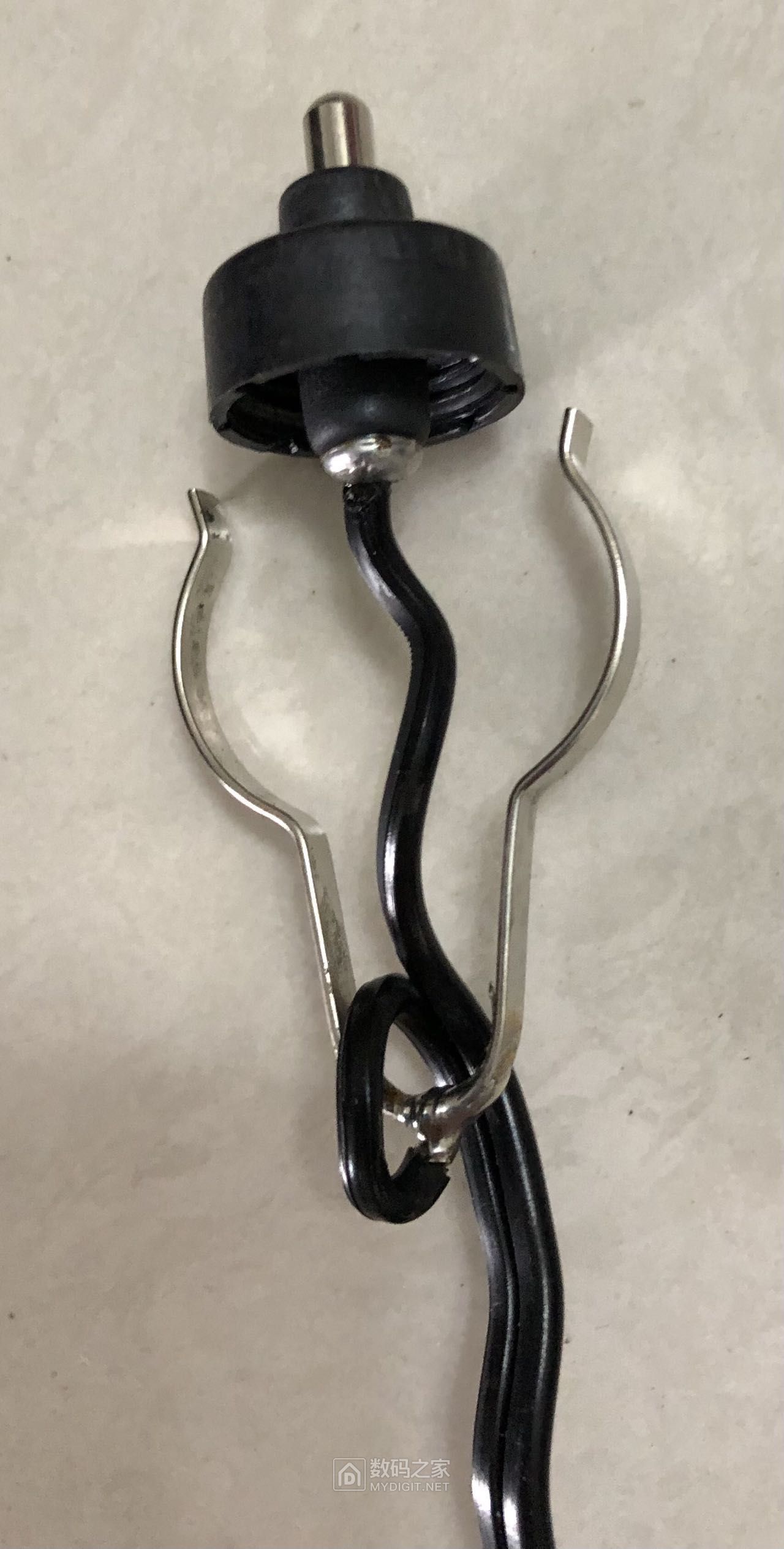

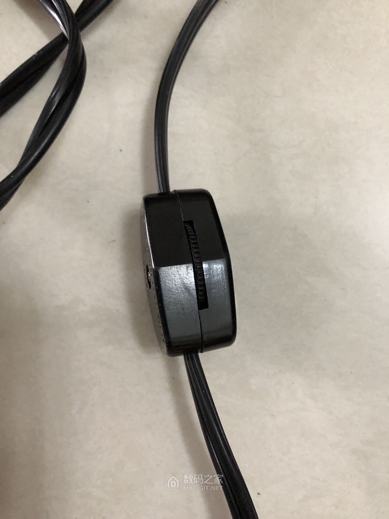

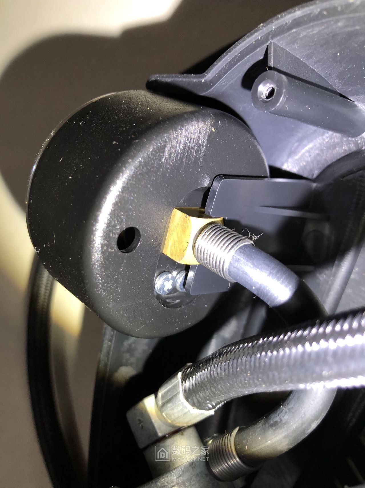

取电插头,以为有保险丝,然而并没有。电线用时间长了也会发热,开关也会发热,可能还是用料不足。

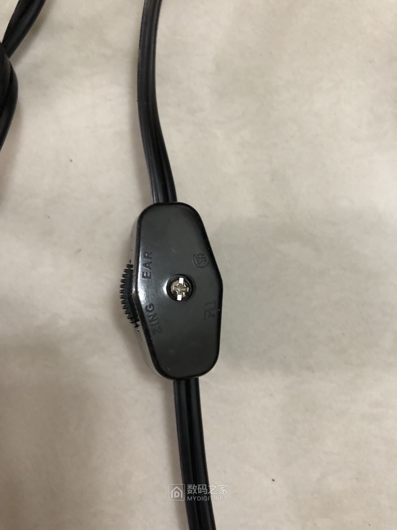

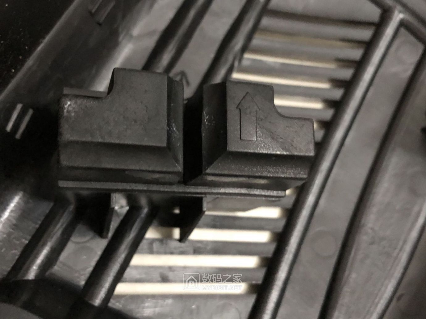

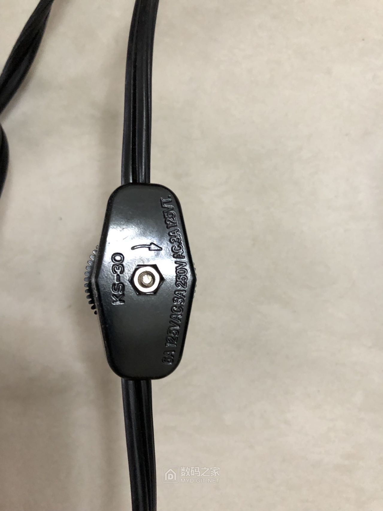

▼旋钮单向开关,只能往一个方向转动,转一下开,再转一下关,依此类推。

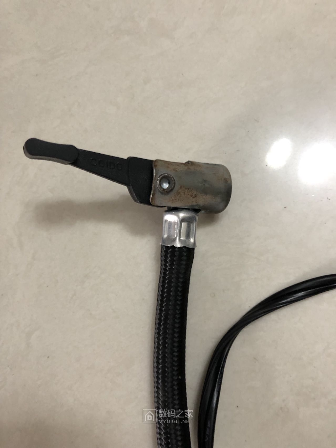

▼气门嘴,唯一略微有锈的部件,毕竟铁皮的,又悬挂在外,使用中难免跟地面摩擦。

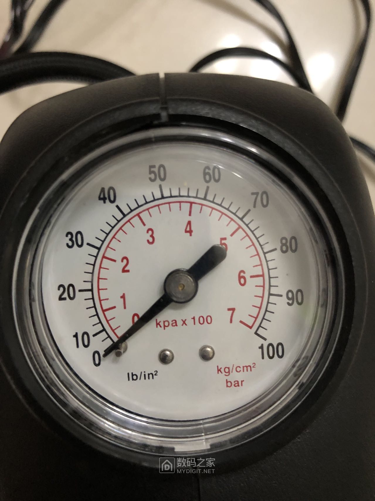

▼气压表,非常精准,跟4S店的胎压表和车载的胎压完全一致。之前买过一个胎压表,号称台湾制造,30元,却比这个低0.2个压。

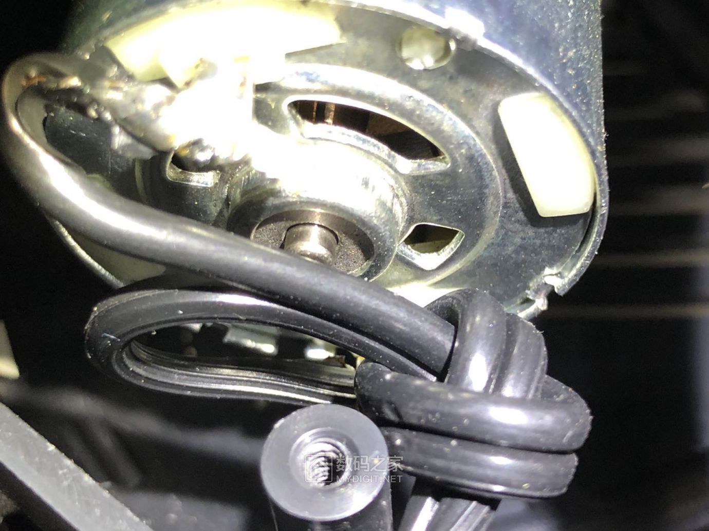

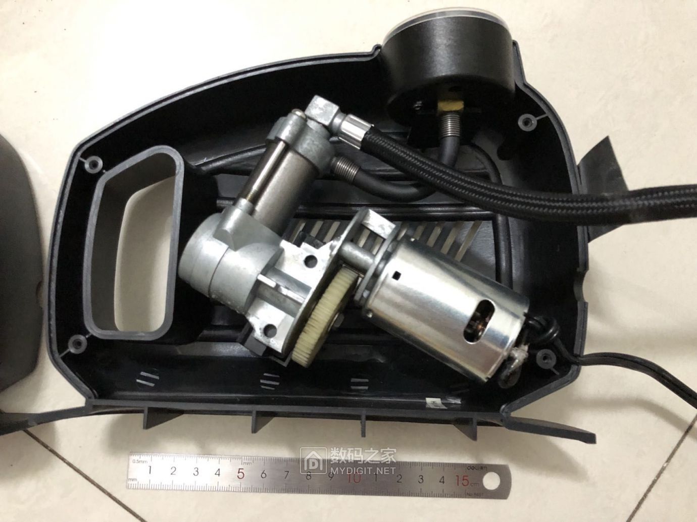

▼拆开后的整体照,构成非常简单,电线和气管的出口那里没有套个橡胶环,差评。

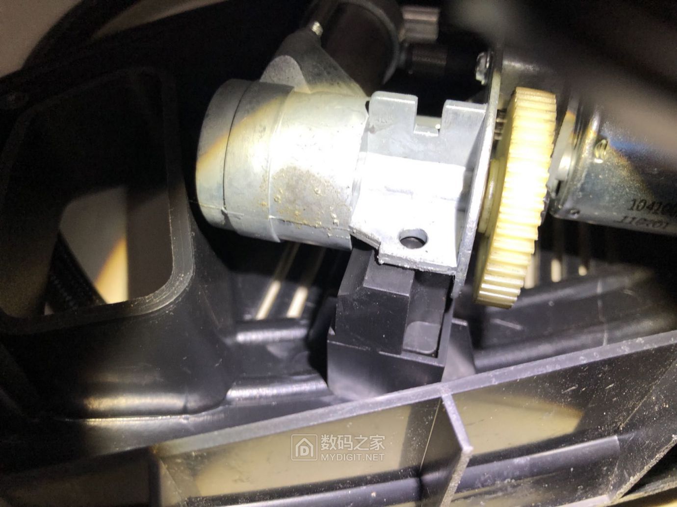

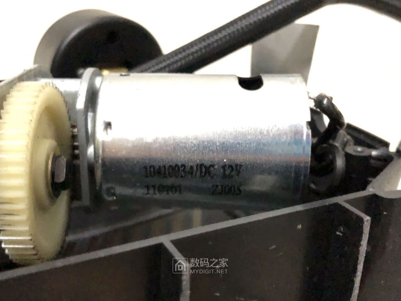

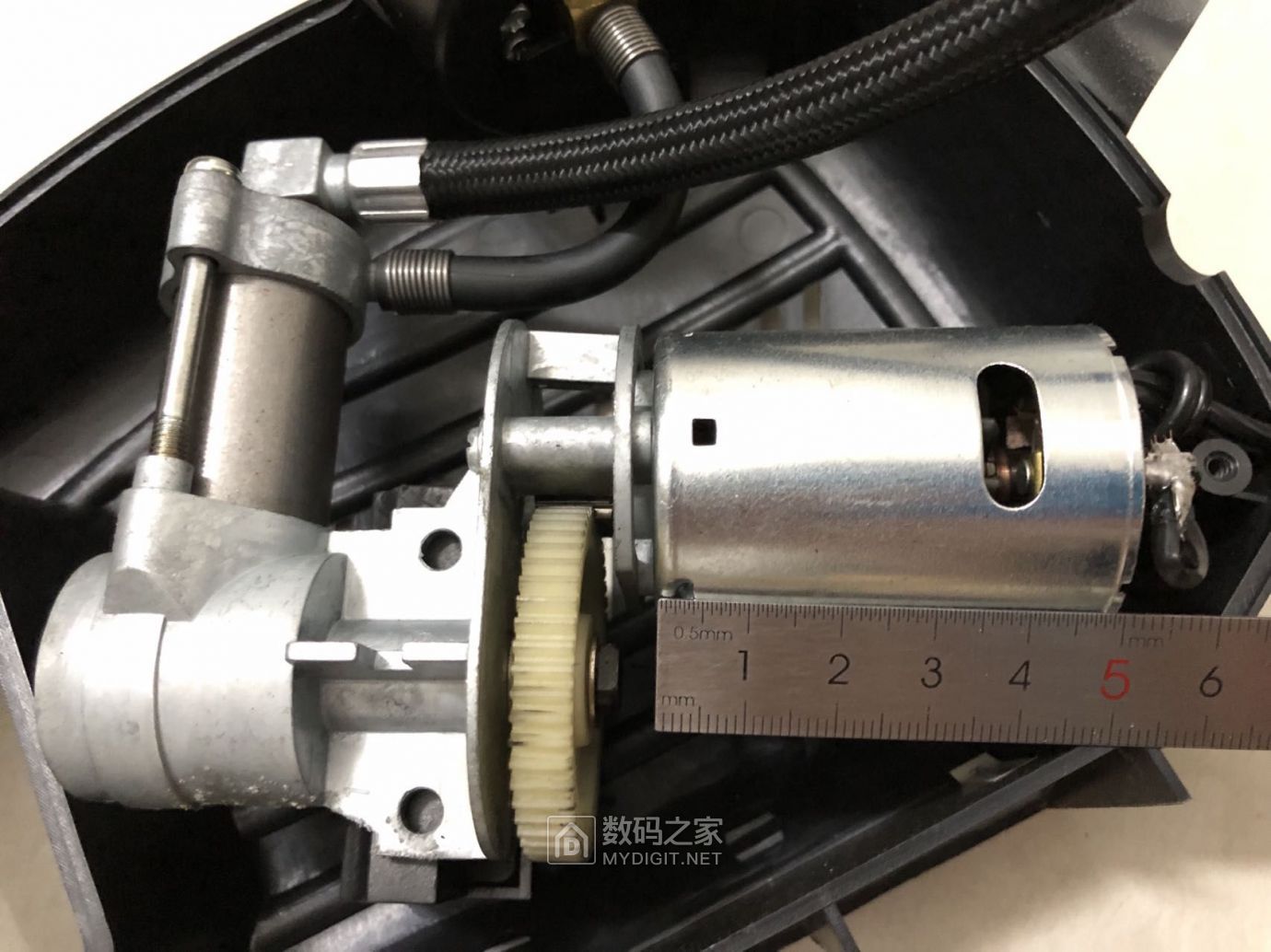

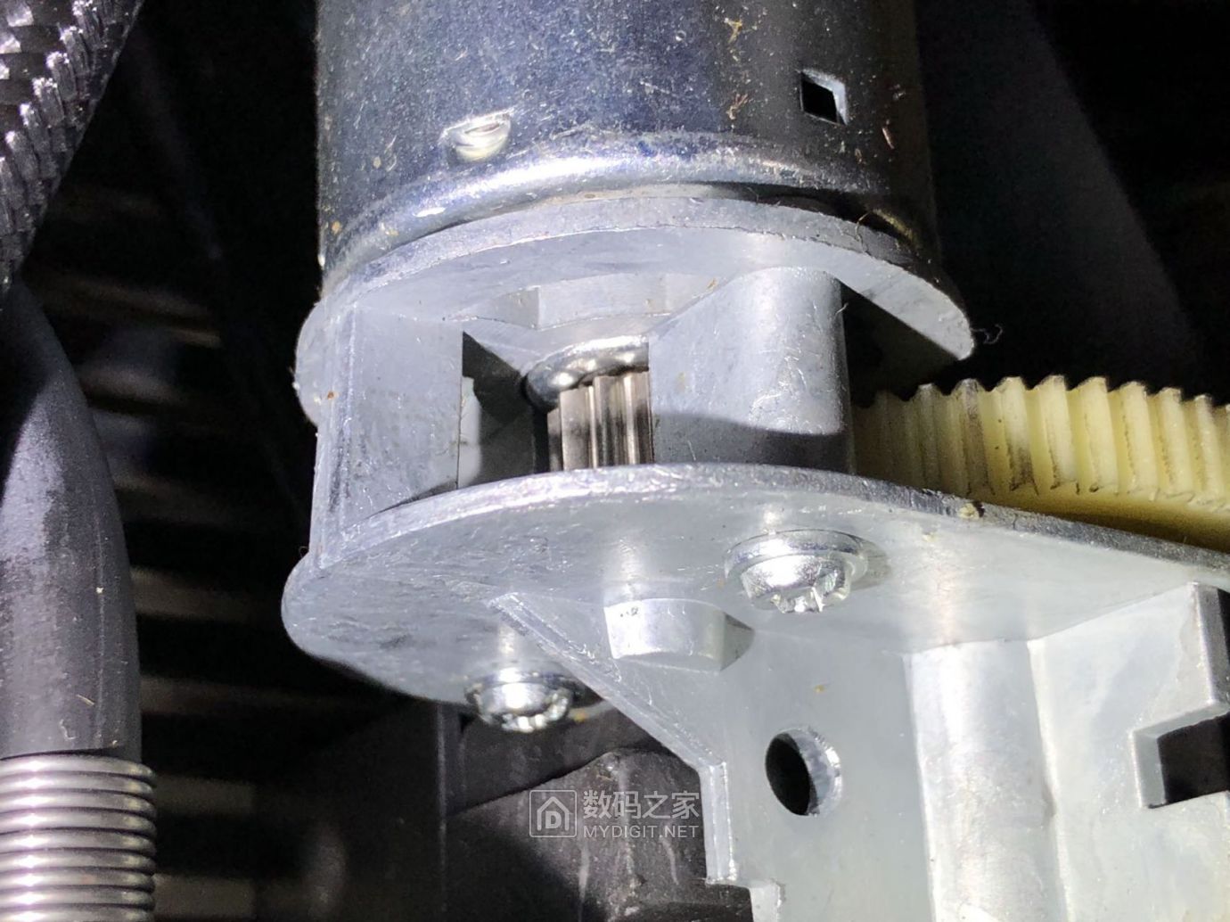

▼有刷电机,长度5公分,外壳带强磁,内置风扇
▼电机型号和制造日期,11年1月1日制造的
▼内部风扇特写

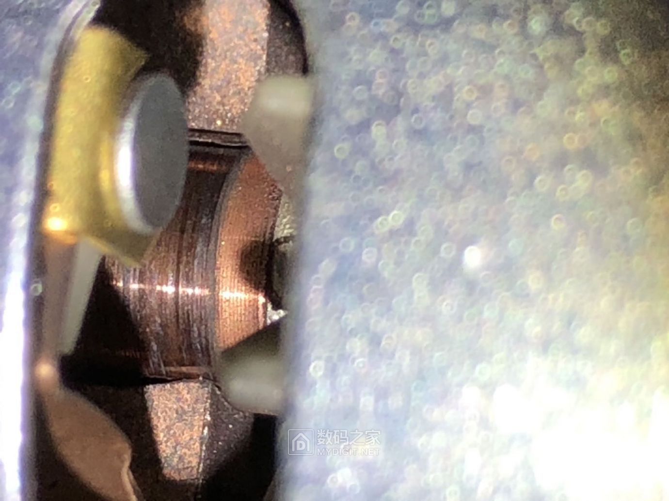

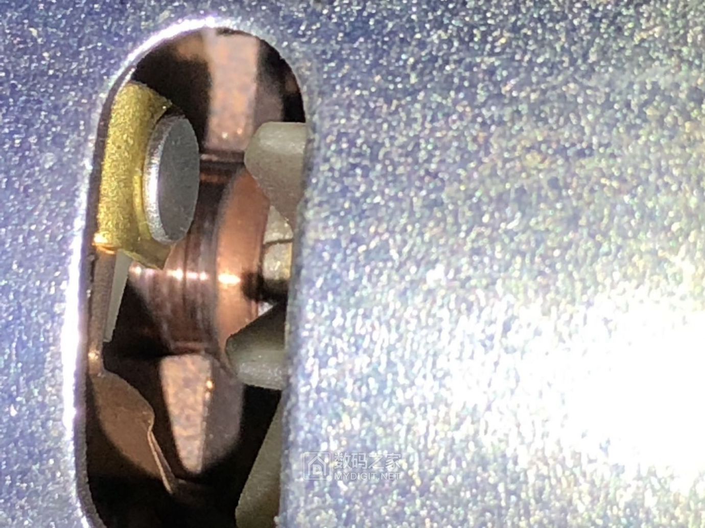

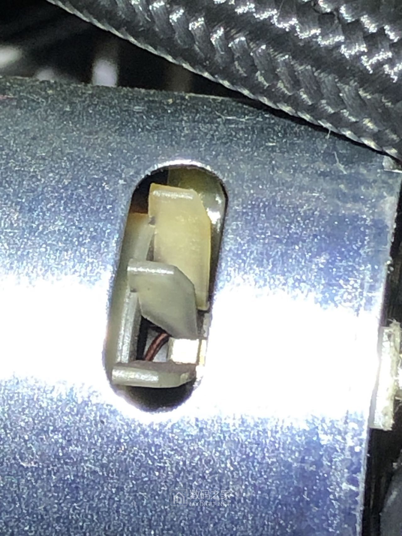

▼碳刷,里面的铜架依旧光亮如新
▼碳刷和换向器,也没怎么磨损
▼电机两头,感觉都没用滚珠轴承

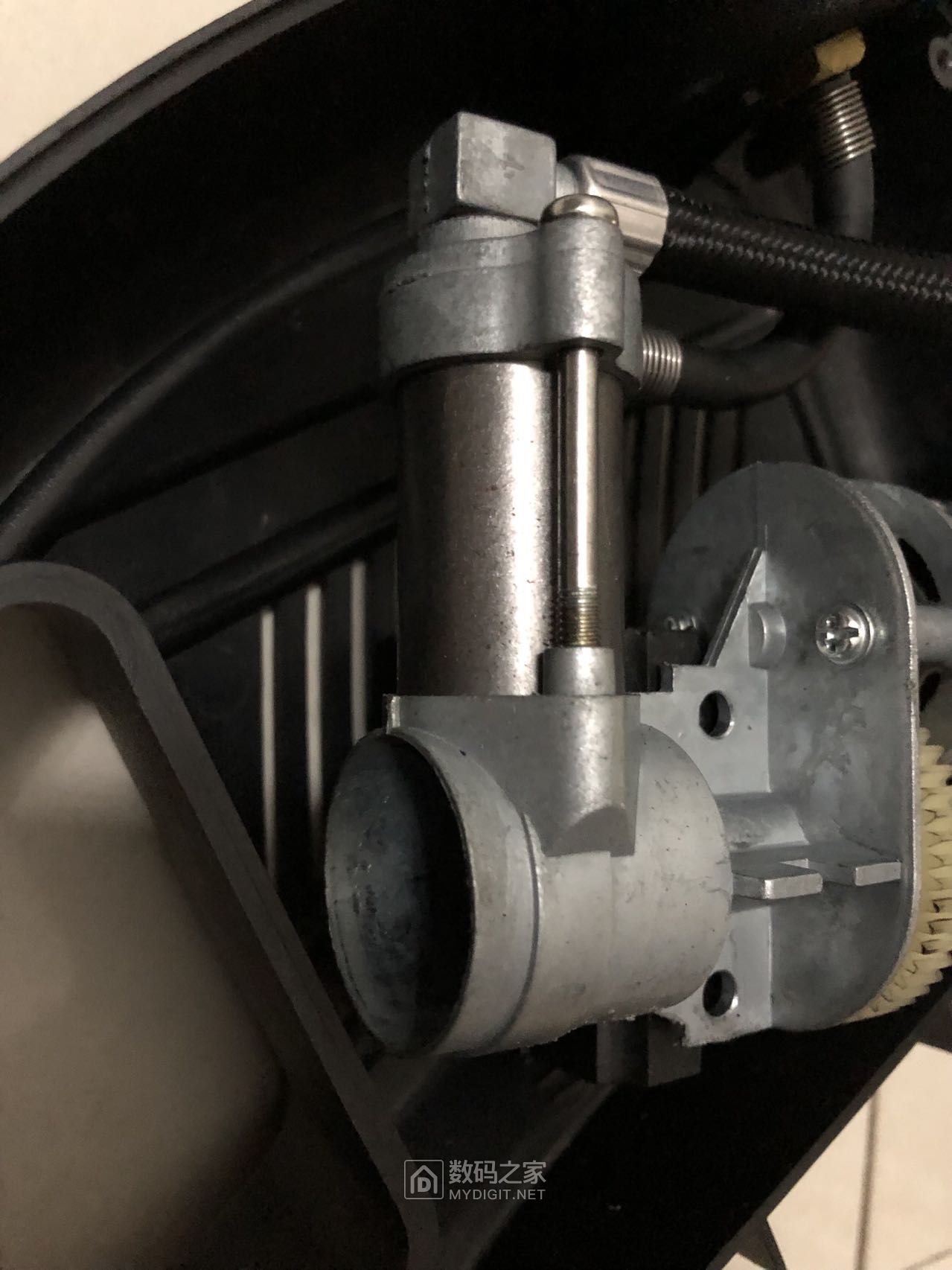

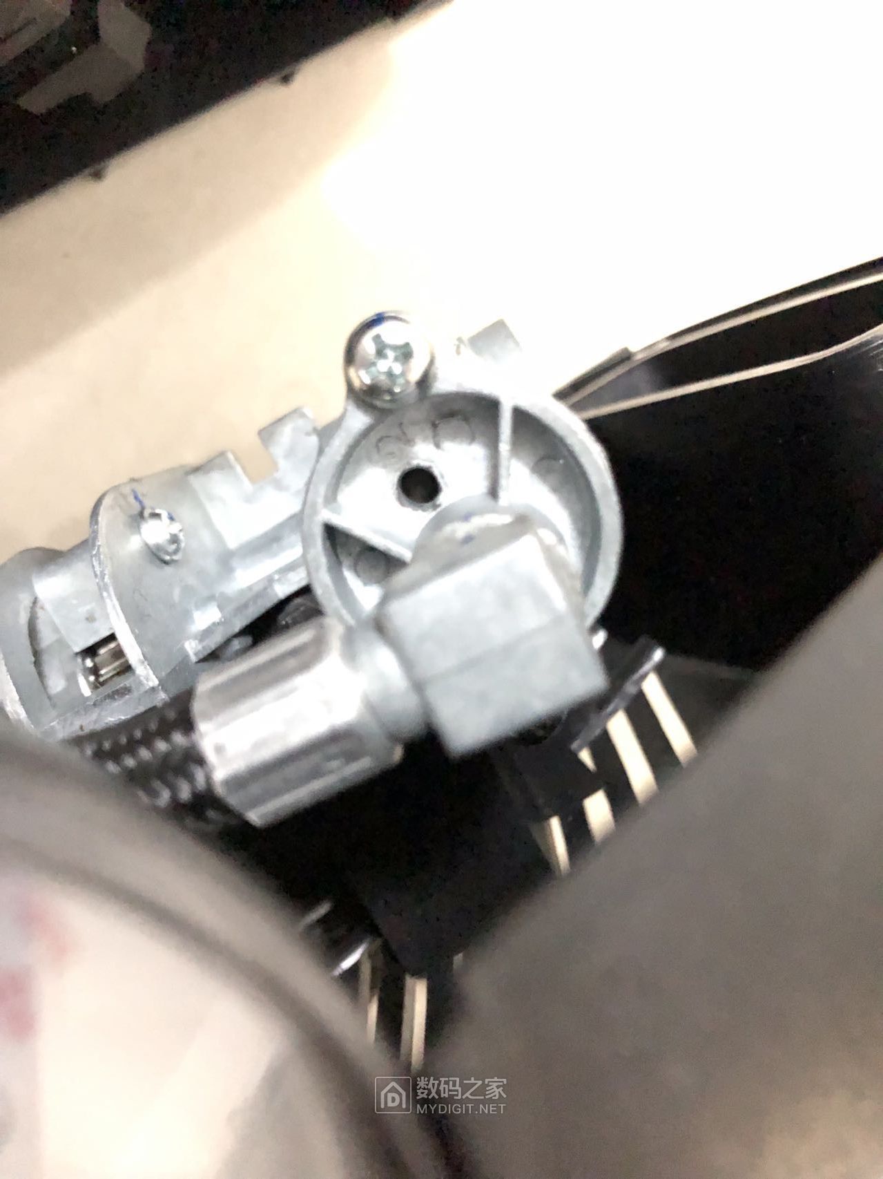

▼说完电机,看看气缸

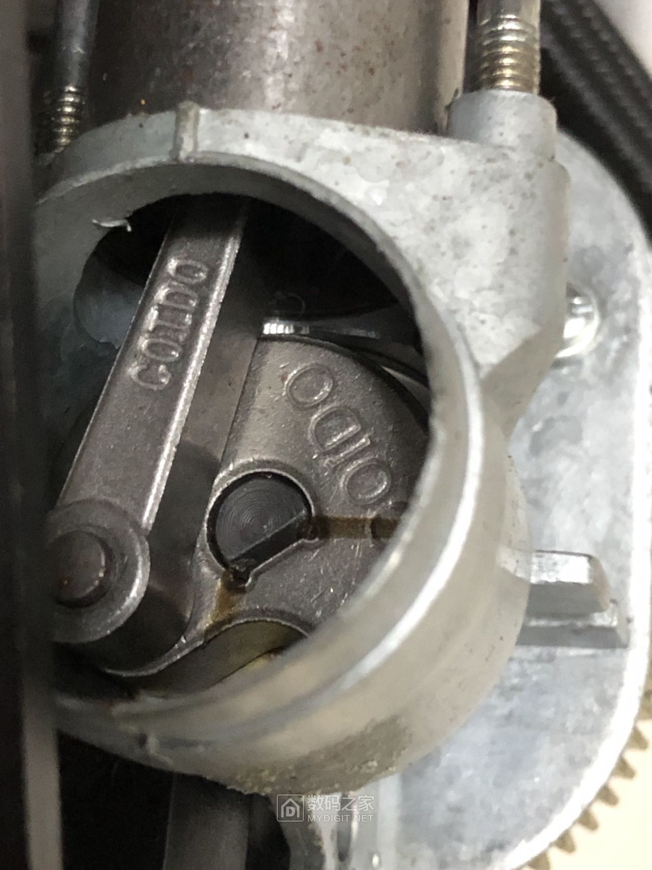

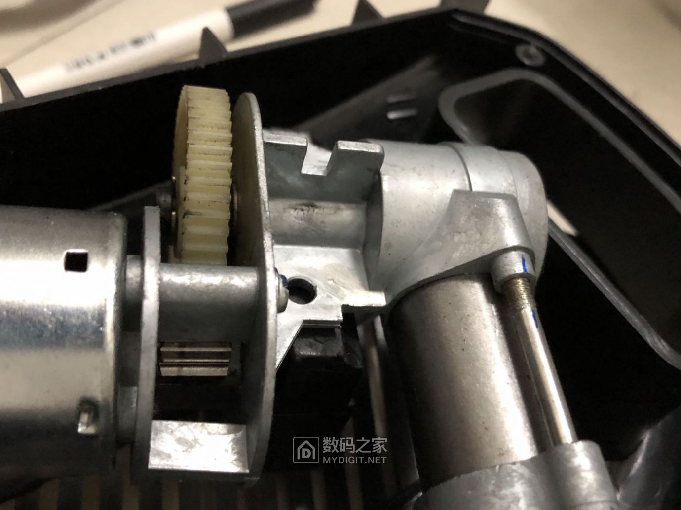

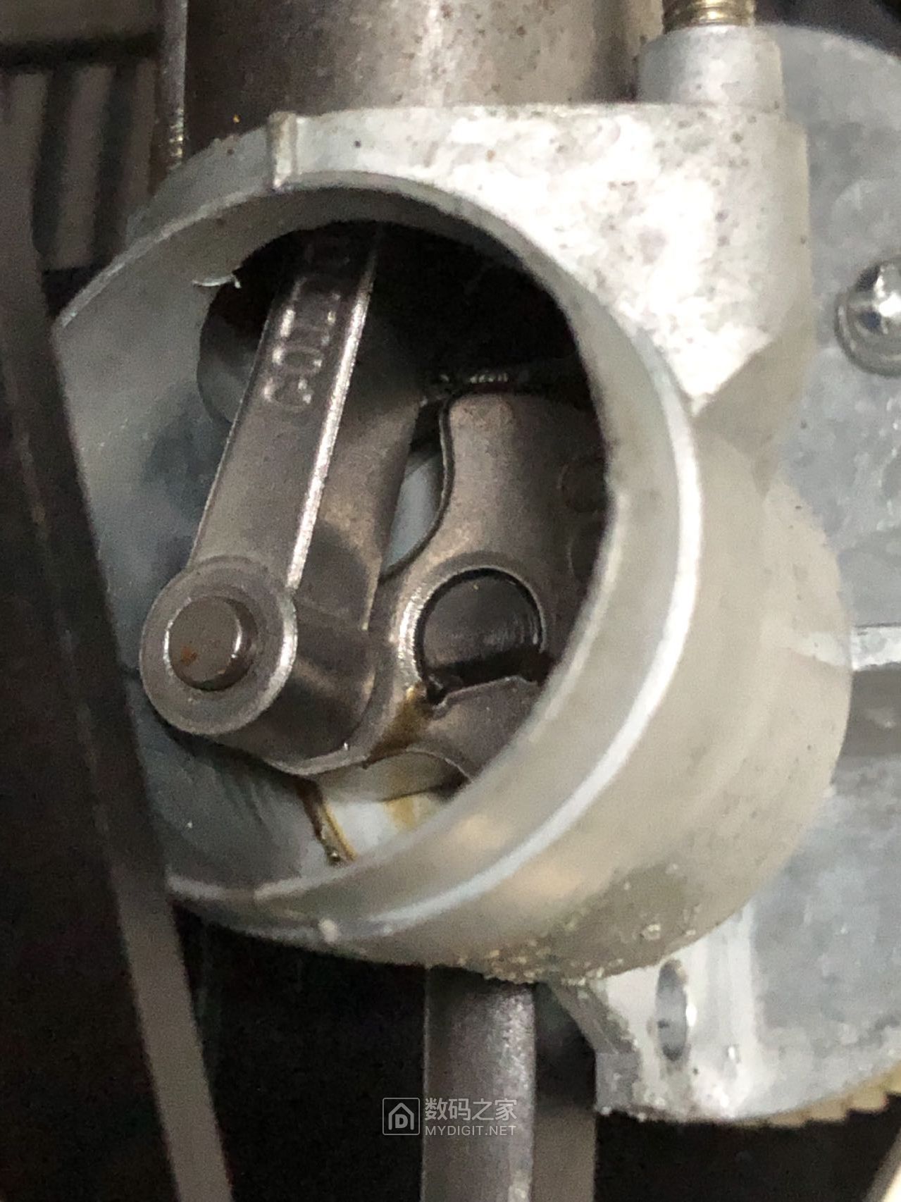

▼连杆和平衡块

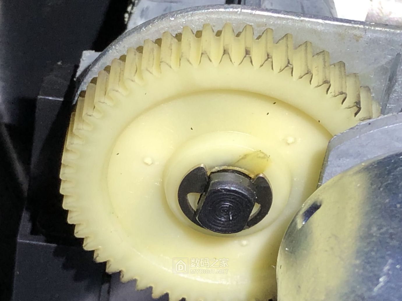

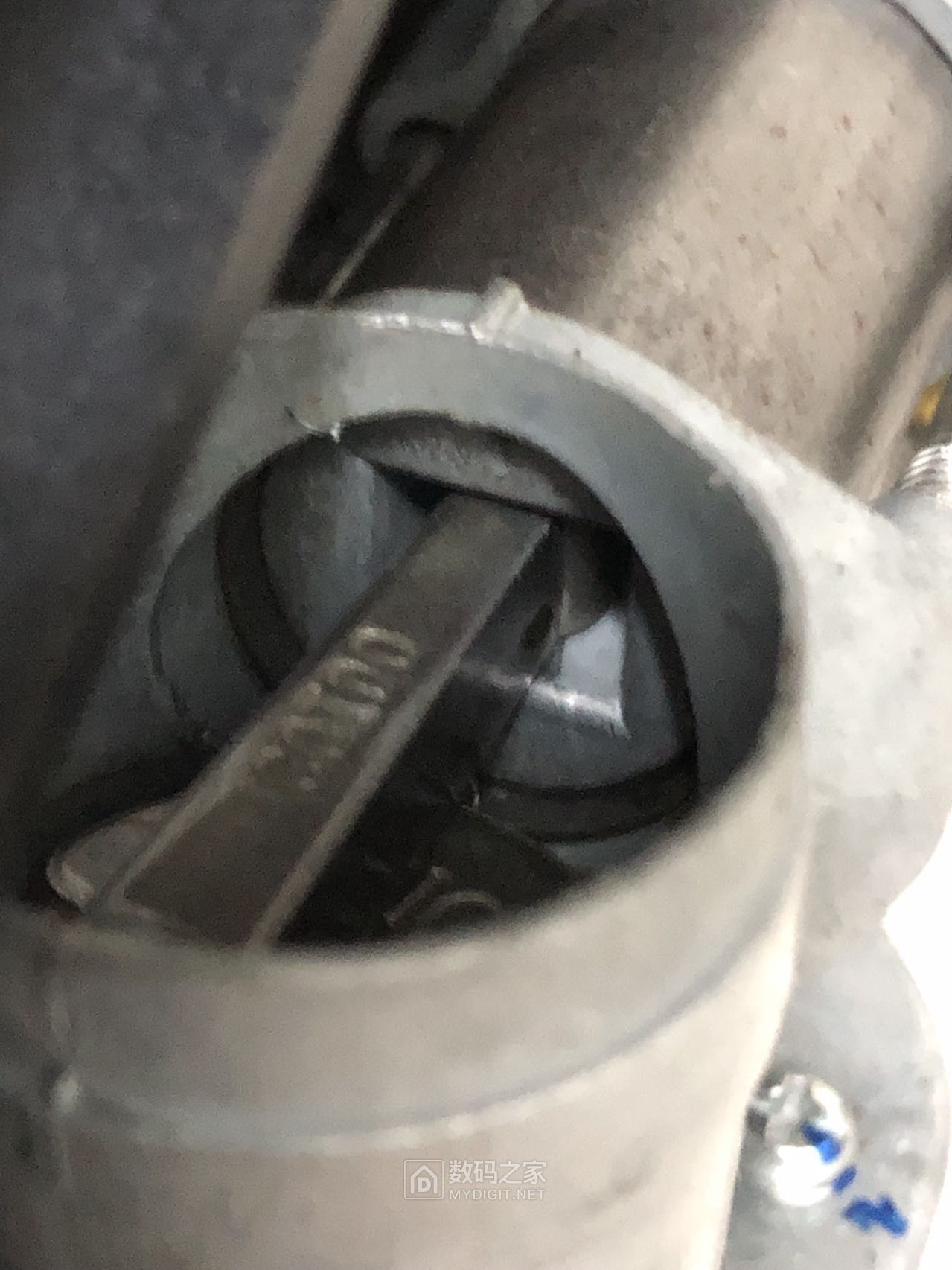

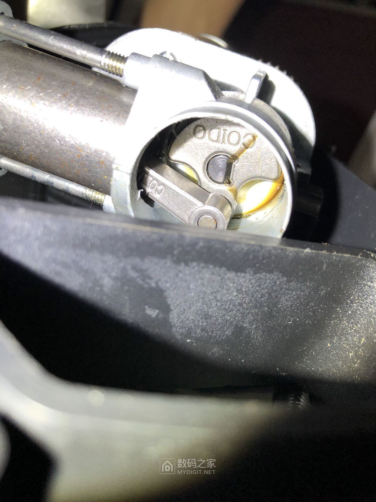

▼连杆轴通过这个硕大的尼龙齿轮和电机连接,后来我打了润滑脂
▼后来取下拍了一张更清晰的连杆照,平衡块和连杆上的刻字一样,应该是同一家产的
▼活塞,应该是金属的,就是不知道是不是外面套的橡胶环,我还是打了润滑脂。所有轴头加上特制润滑油。

▼气缸顶部的单向阀

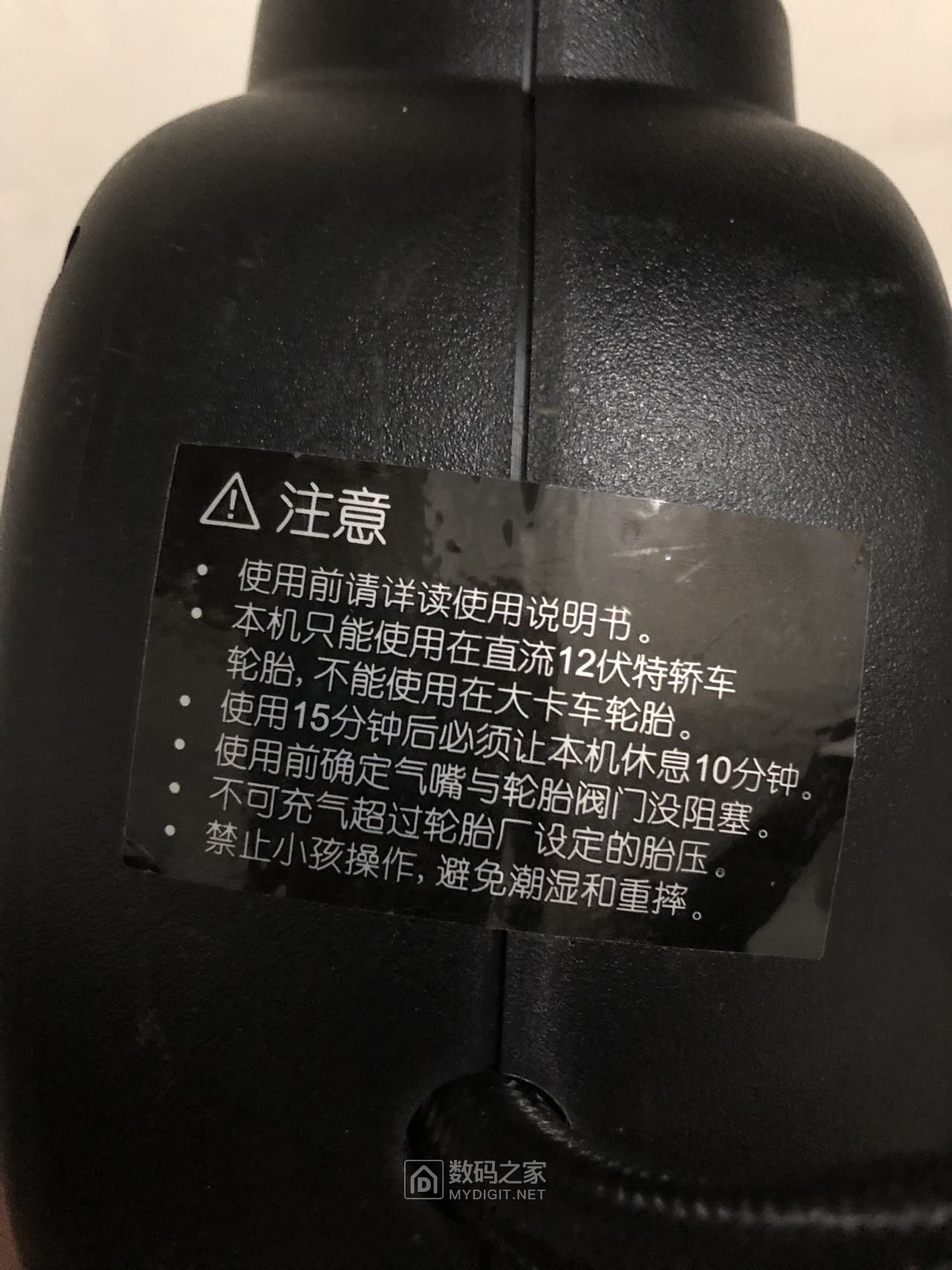

▼说明书内页,竟然有100多A,难怪用时间久了电线也会发热

整体还不得错,气压表精准好评
是的,这个气压表的精准度是出乎我意料的,当时我还一起买了个号称台湾产的胎压表用作基准,后来才发现这个自带的胎压表才是基准。
