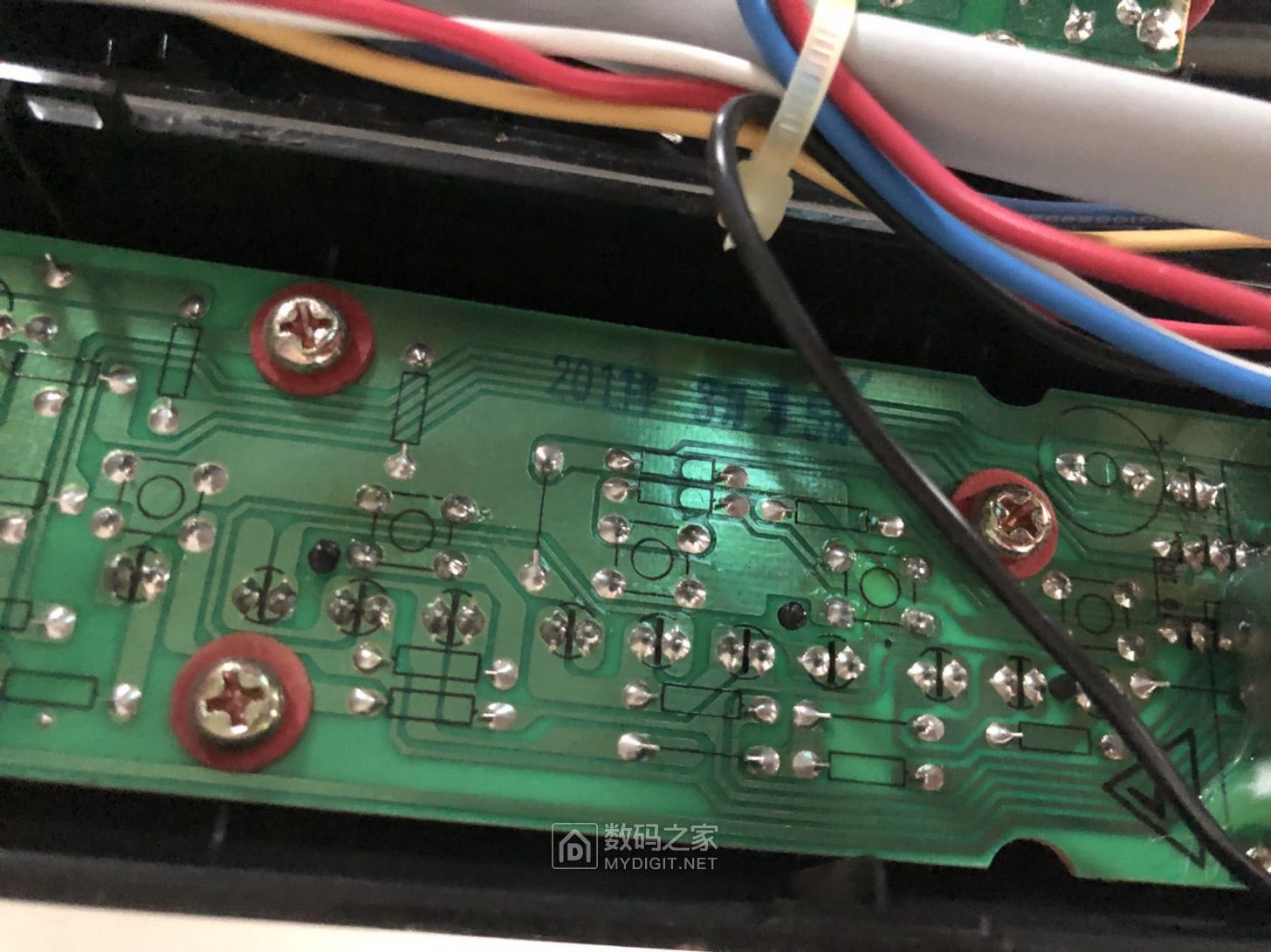

去年夏天我就发现指示灯变暗淡了,但所有功能包括遥控都正常,就以为是LED的正常光衰。
然而今年最初发现按下摇头后,灯更暗淡了,慢慢发展成一按下摇头虽然摇头开启了,但整个按键板失灵了,灯也都很微弱的闪烁,只能强行断电重启。
好在对生活影响不大,今年的超长超热夏天,空调基本不停,风扇的存在感更低了。媳妇儿说坏了就扔了吧,放着占地方。
我赶忙护住说,小问题小问题,天太热不想动等凉快了就修...  哪知道从6月底到现在整整三个月高温就没下火线。
好在昨晚开始降温了,今天陡然只有二十几度,终于可以静下心来拆开看看了。

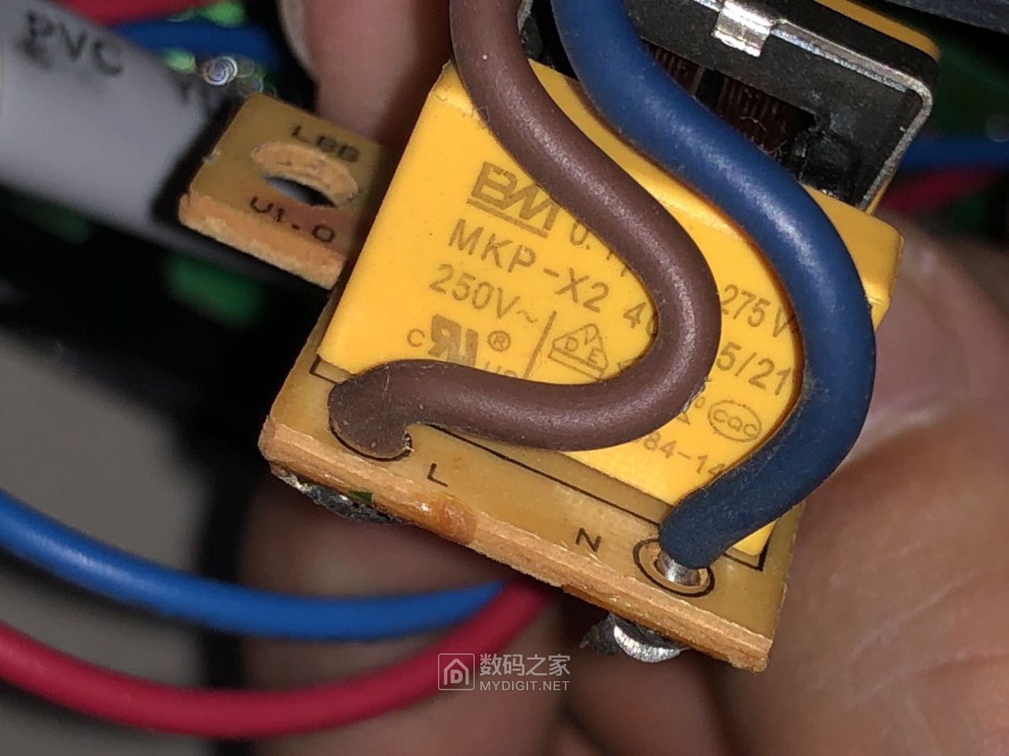

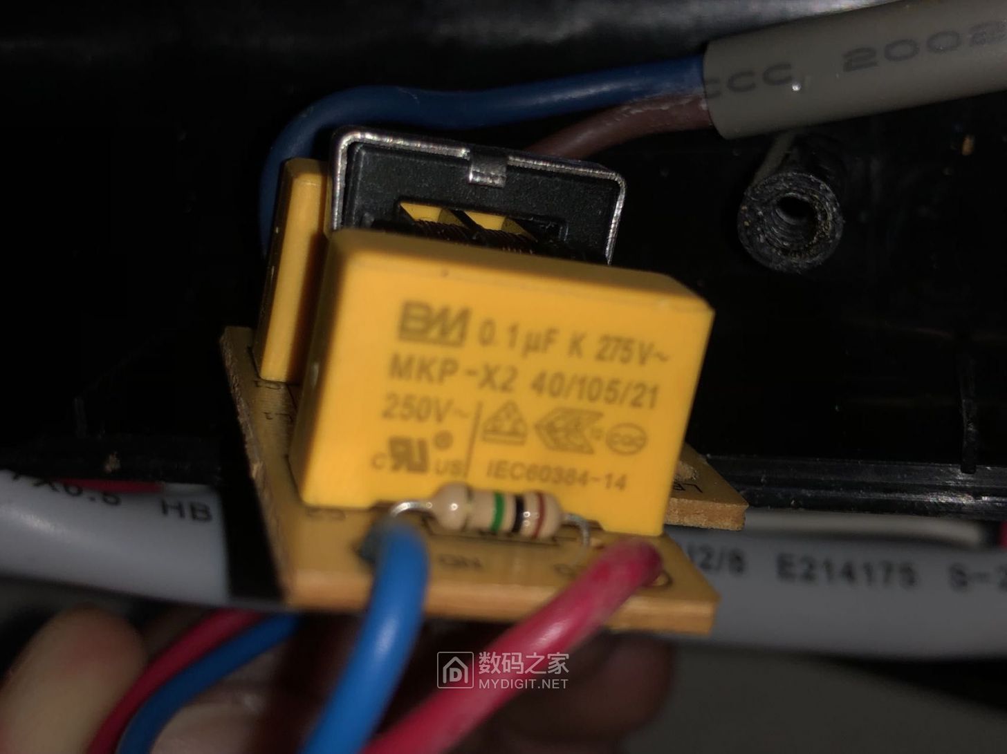

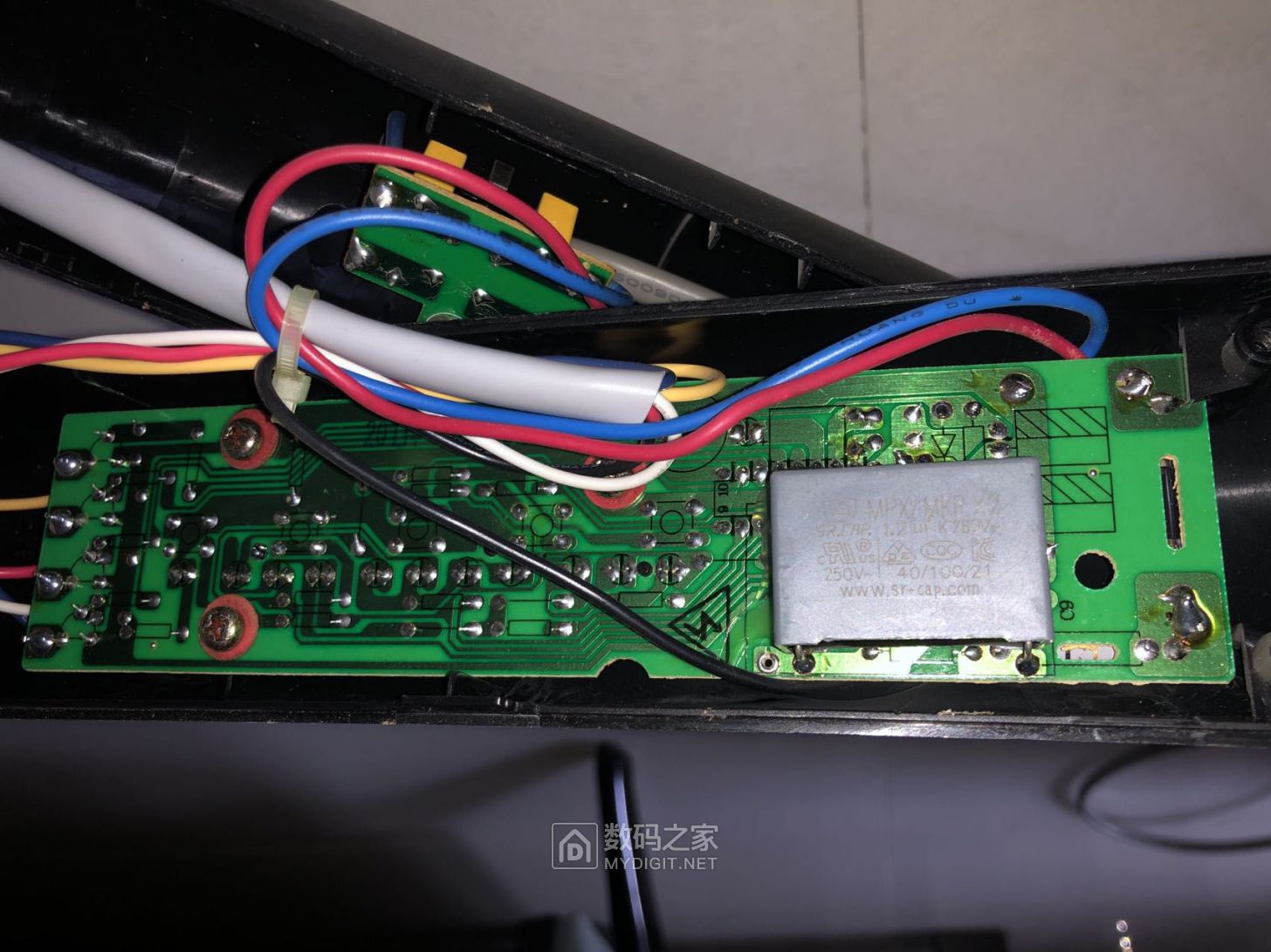

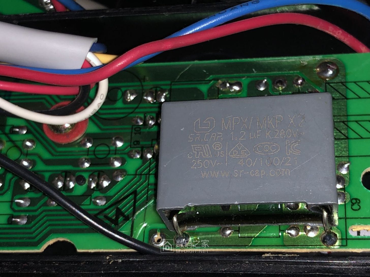

其实故障原因我已经定位到安规电容了,所以拆开主要是为了看下型号对着买,新电容已经下单了,到了再换上看看。

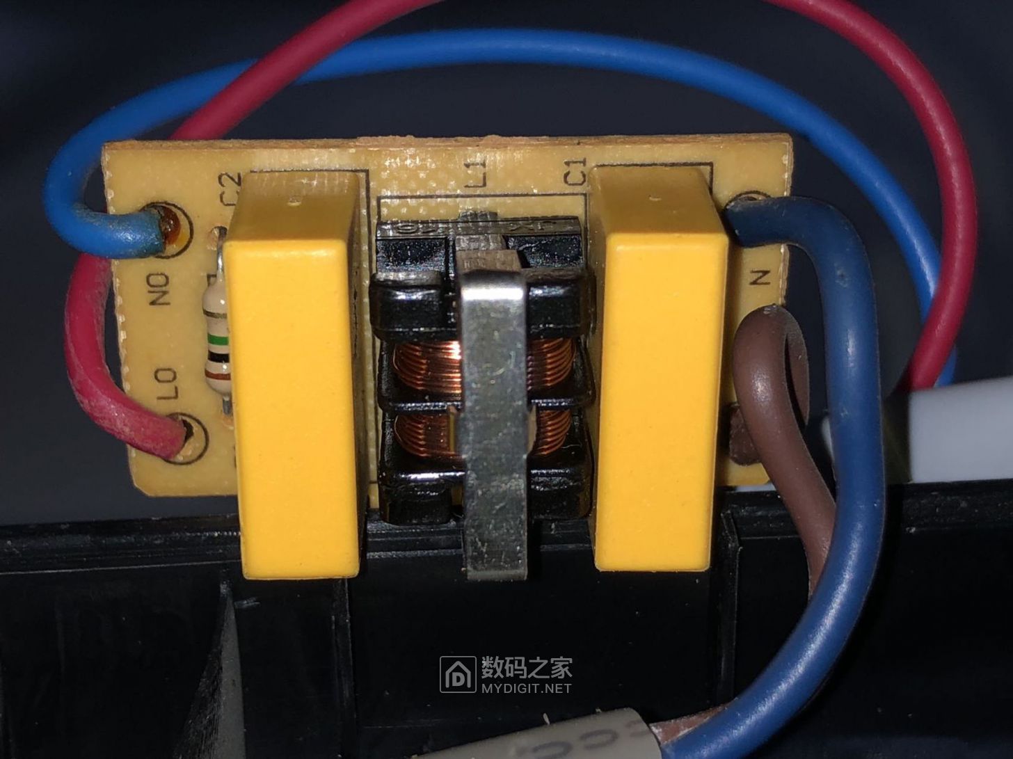

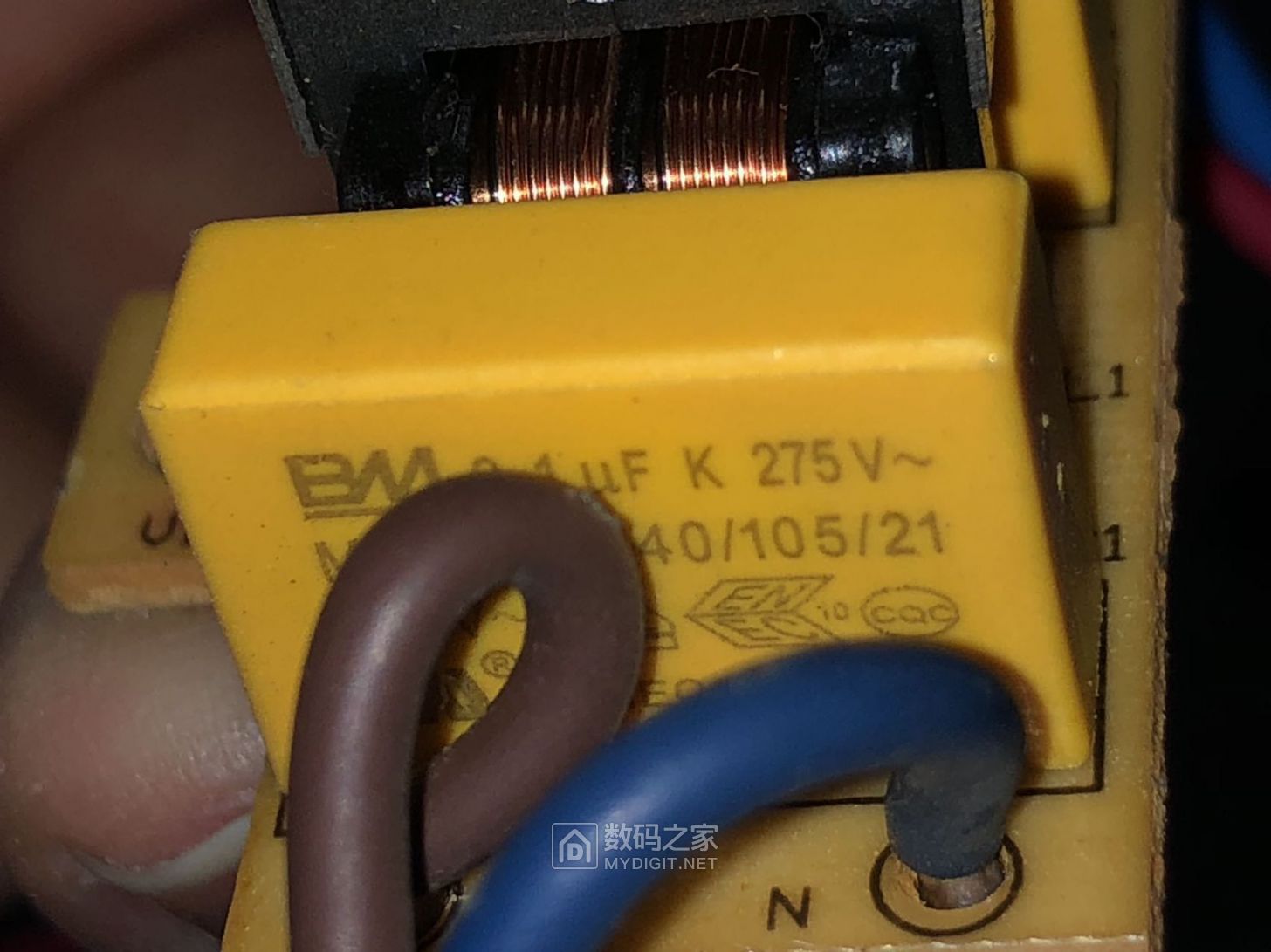

只是这个风扇的电源有些另类的地方:进线先接小板,小板上2个安规和电阻一起滤波然后进主板,主板上再阻容降压给芯片供电。
前端的电源小板输出电压我没测,应该还是220V交流?
另外我不太明白为啥一开始的滤波要用2个安规,CBB或者电解不行吗?

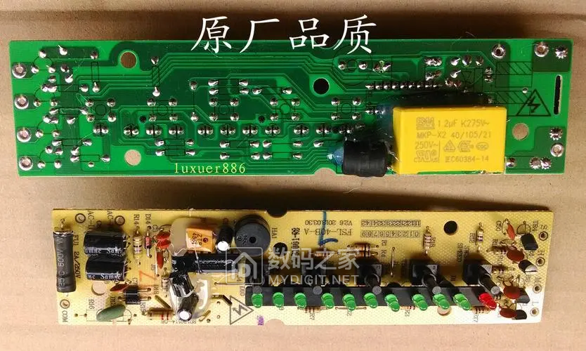

   为了便于大家观看,找了个主板正背面对比图。

yiguangqiang 发表于 2024-9-22 09:39
两个105的和电感是EMI电路,这个黑色的1.2微法的才是主板供电所用。
谢谢!我理解了。
 楼主| 发表于 2024-9-22 10:28:08 | 显示全部楼层
zsljm 发表于 2024-9-22 09:41
小板是共模电路,不是电源。核心作用是抑制电磁干扰,提高信号传输质量。‌ 共模电感通过抑制电磁干扰,确 ...
谢谢!感觉小板地方用料有点奢侈 可能为了顾及主板的工作稳定和遥控信息的精准吧。

b26359 发表于 2024-9-22 18:48
楼主得先测量一下主板上那个个头大的灰色1.2uF的阻容降压电容,看看是否容量下降?或失效?这样心里不就有 ...
确实如此,但是这个问题网上很多很多例了,所以直接买了配件换了。
不行再进一步分析吧。
