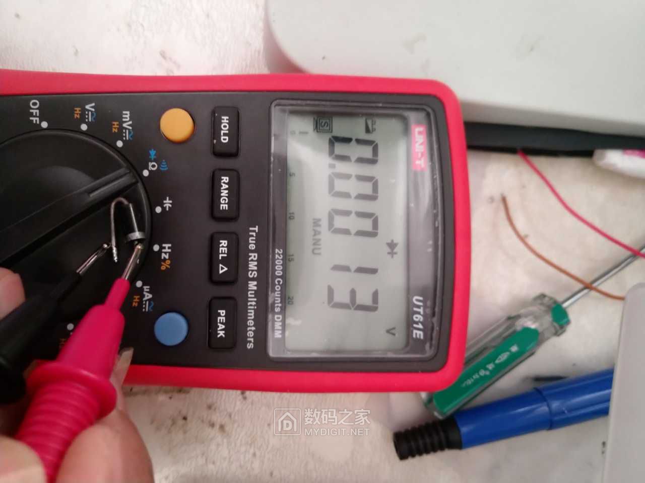

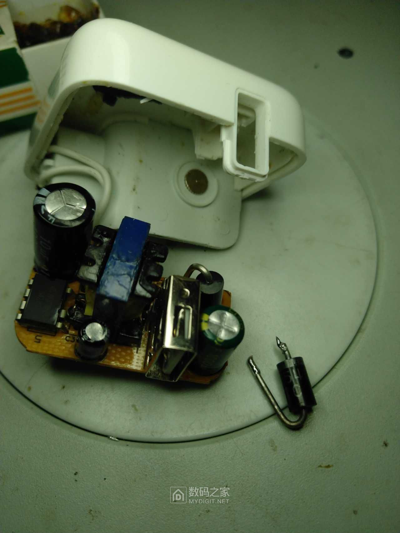

一个苹果充电器坏掉了,用usb电压测试仪发现没有电压输出,闻了一下usb口,熟悉的糊掉味道,用毛巾包住,螺丝刀手柄一顿敲,然后掰开外壳
既然有糊味就直接找糊的东西吧,正面没有,翻过来发现输出端肖特基二极管焊盘变色了,测了一下肖特基的二极体值,看起来不正常

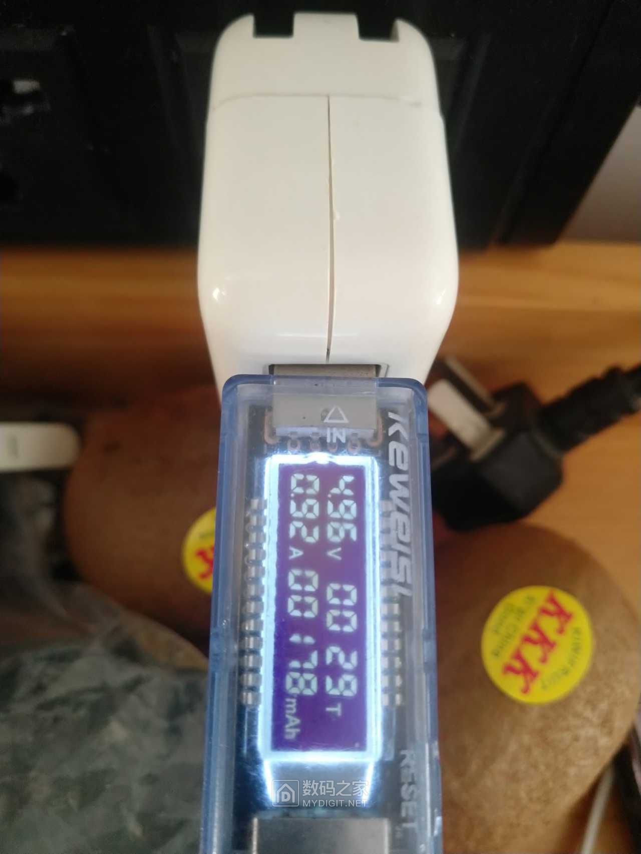

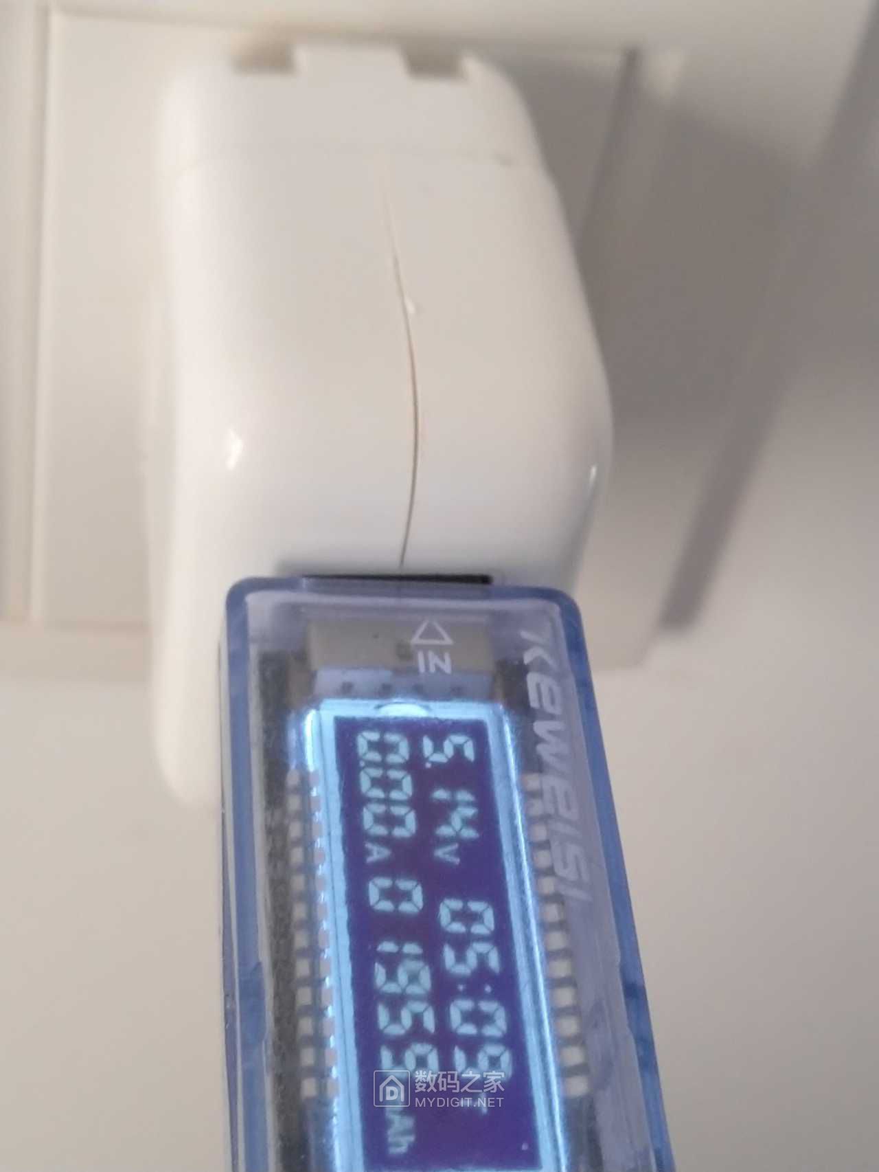

原型号hsr540,翻遍百宝箱也没找到同规格的,找了个略低的1n5822换上去,通电测试ok,但好像带载能力比较差。

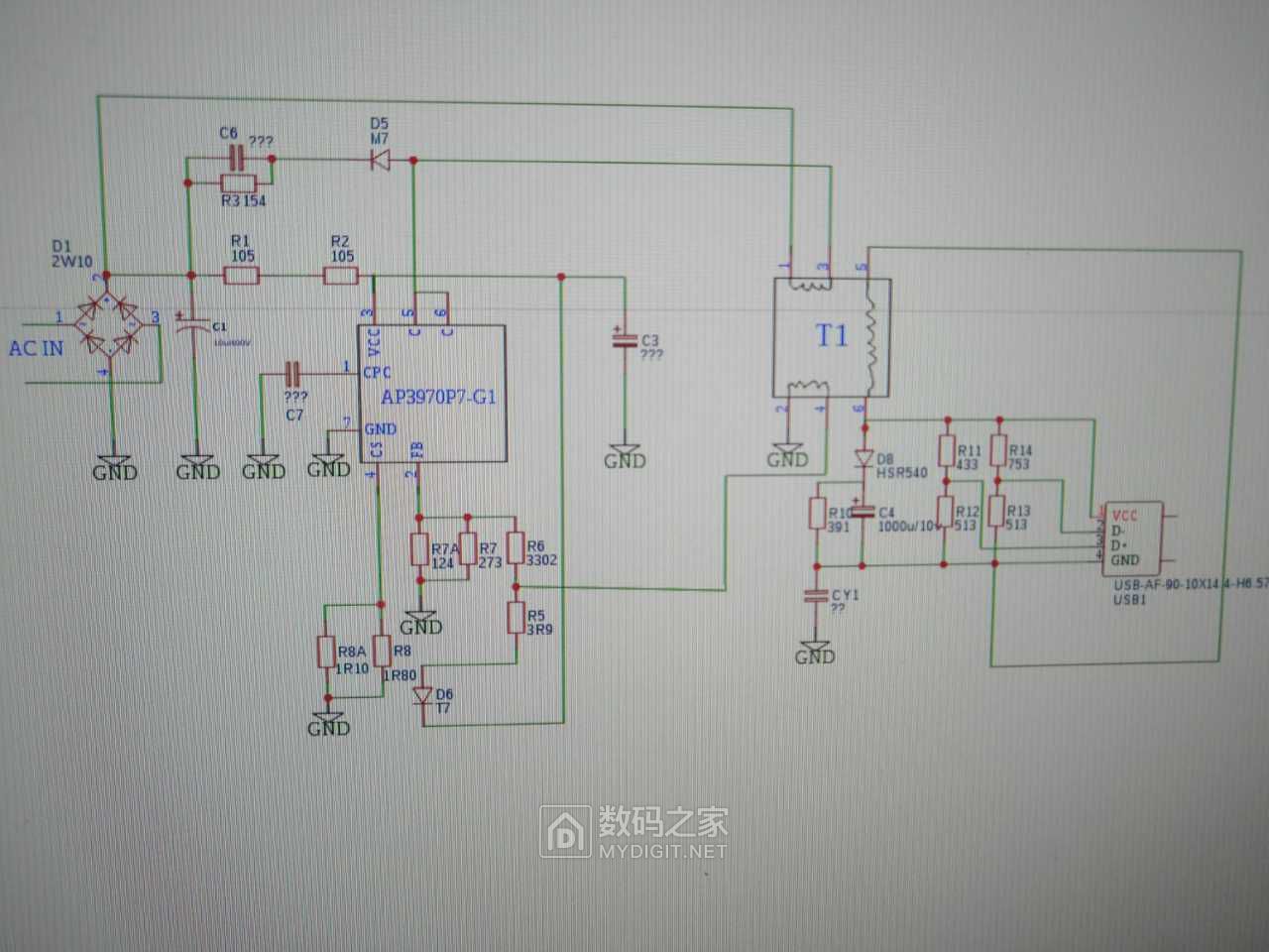

附上跑电路瞎画的电路图,不一定准确
