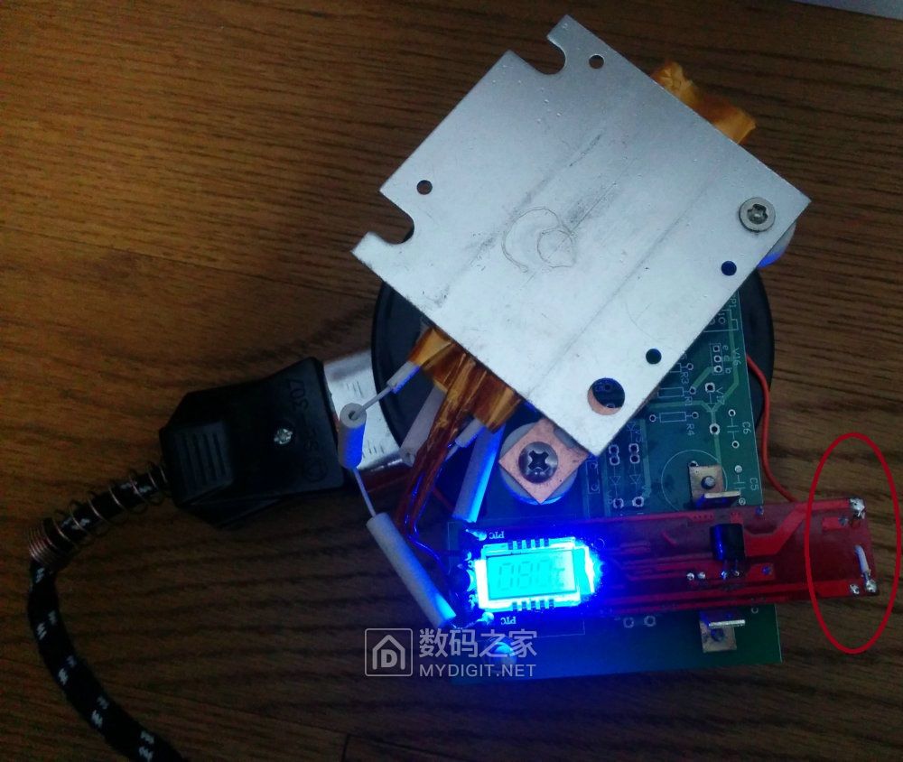

发表于 2019-3-3 19:53:13 | 显示全部楼层 |阅读模式
10块钱折腾小巧简便恒温-数显-可调LED电路板加热台-辅助BGA预热台|http://bbs.mydigit.cn/read.php?tid=2492540
给数显PTC加热板装个底座,丑丑的哈哈哈哈|http://bbs.mydigit.cn/read.php?tid=2493853
数显PTC控制板ntc电路局部实绘附维修案例和接线定义|http://bbs.mydigit.cn/read.php?tid=2494846
后来收拾屋子,那丑玩意太占地方了,果断拆散把底座扔了。
最近焊贴片元件比较多,是时候把它组装起来了,再做恒温数显可调是没着精力了。
还是化繁为简吧,利用PTC特性自己恒温250摄氏度好了。
正好有个小米充电宝外壳,多年前买的套件装的大红袍,
主板坏了,电池送坛友了。
这个铝合金外壳不错,当底座正好。
画十字线定位用
比划一下打孔位置,打一个坑定位
小号麻花钻孔
中号麻花扩孔
中号麻花扩孔后基本位置是对的
比划一下铜螺柱
用大号麻花扩孔
用小号自攻螺丝扩孔
用大号自攻螺丝继续扩孔
没有丝锥,只能用不锈钢螺丝强行攻丝
拧上铜螺柱,攻的丝很顺滑
比划一下安装位置,基本OK
上高温垫片隔一下,方便上瓷环隔热
没有平头沉孔螺丝了,凑合吧
上螺丝,基本固定稳固
接线和开关过程略
底座还是很稳定的
寨米哈哈哈,收纳很方便小巧
向上是0,向下是开,要是反过来就好了,懒得调整了
刮锡浆,上贴片,加热看效果
感觉效果还不错,省的一个引脚一个引脚焊了。
就差钢网啦,就可以批量生产咯

 楼主| 发表于 2019-3-3 20:09:37 | 显示全部楼层
天字99号 发表于 2019-3-3 20:05
用ppr热熔器的路过,顺便给楼主点个赞……
谢谢捧场,哈哈,只要是发热的,坛友们都可以用来拆焊板子,哈哈,其实还是恒温数显好,没有合适的壳子装显示屏和按键,还是算了。
发表于 2019-3-3 20:45:50 | 显示全部楼层
感觉架得有点高了

发表于 2019-3-3 21:24:12 | 显示全部楼层
换成短点的铜柱就更好了

发表于 2019-3-3 21:43:38 | 显示全部楼层
要是焊灯条,加热台太高你就知道有多不爽了。:lol:

 楼主| 发表于 2019-3-4 07:24:03 来自手机浏览器 | 显示全部楼层
newnet1234 发表于 2019-3-3 20:45
感觉架得有点高了
确实高了点,下次换成短一些的铜螺柱,那天懒得翻箱倒柜啦,看到啥用啥了,很凑合哈哈
 楼主| 发表于 2019-3-4 07:27:16 来自手机浏览器 | 显示全部楼层
谢谢分享经验,哈哈,太高了焊灯板另一边就得有平齐的架子,不如灯板没法贴合发热面。下次一点换短一点的铜螺柱。
