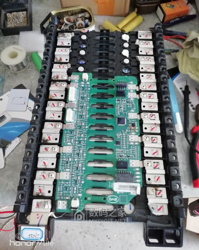

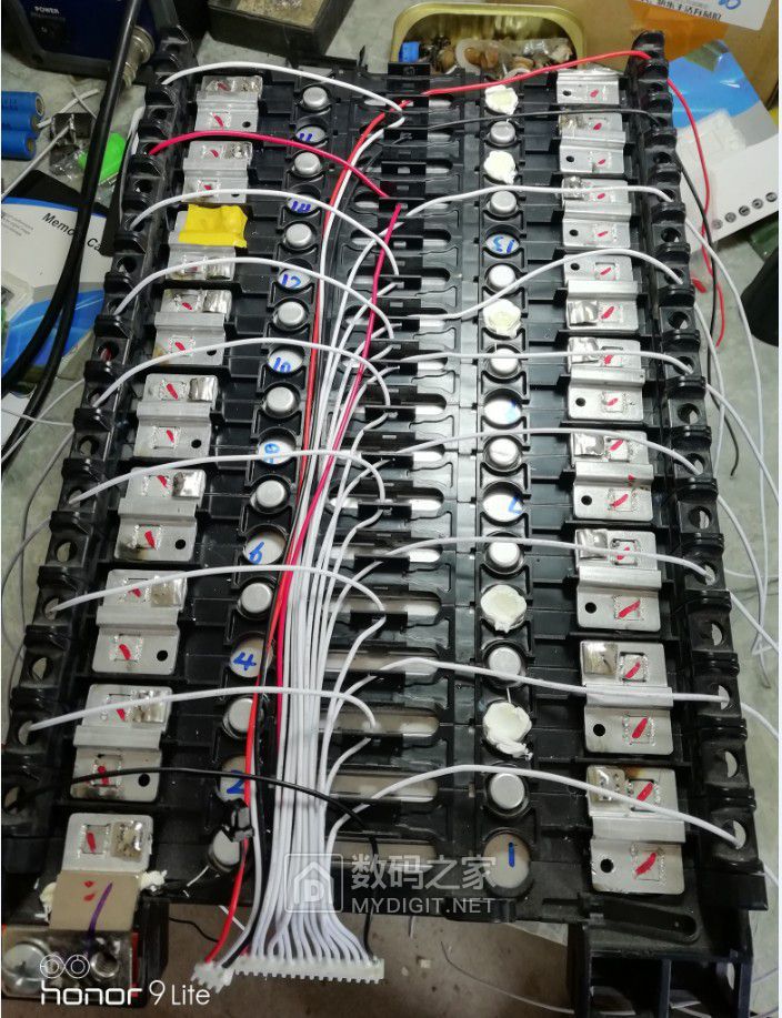

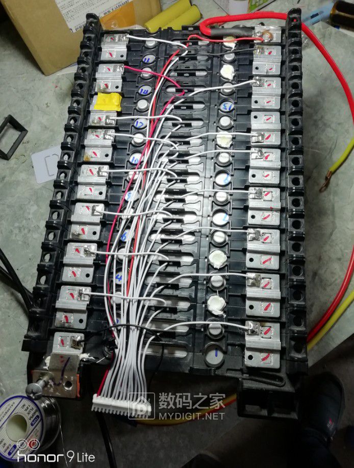

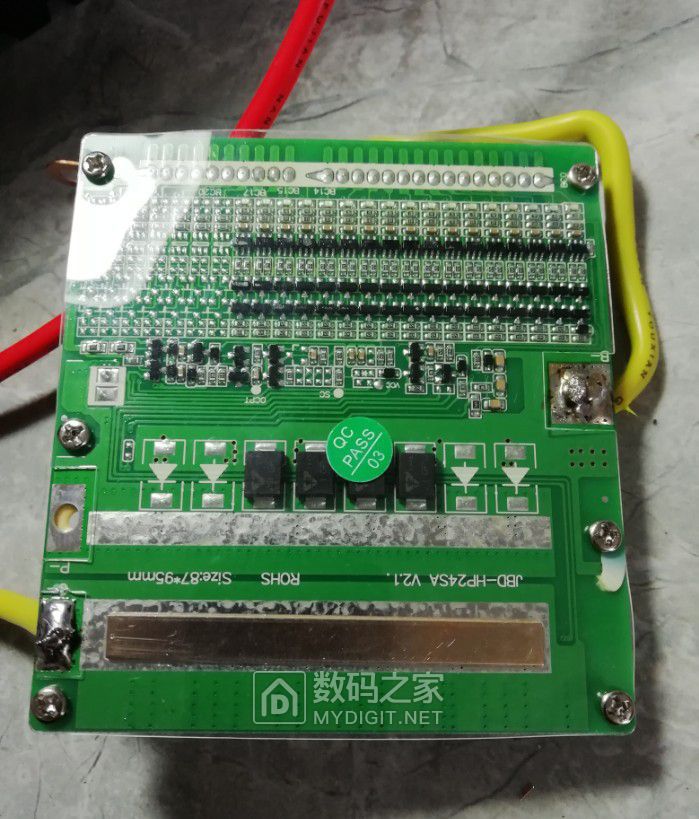

年后2月21号下单从东莞拿一个比亚迪汽车模组,该死的物流到今天才到货,20串模组尺寸:400*185*140,原电动车是60V的,只要17串,让他拆了3串,尺寸变为:310*185*140,这次收到内阻不是很满意,都在0.94左右,好在一致性比较好,大单体制作简单,直接上佳百达40A的,粗线用4平方的

发表于 2020-3-3 19:57:55 | 显示全部楼层
我感觉这均流板 泄放电流不会超过100ma
 楼主| 发表于 2020-3-3 21:36:55 | 显示全部楼层
经验就是大容量电池一致性很重要,你拿少量价低的电池是接触不到A品的,这个就是你拿价值1-2千的工具电池可以几年都不坏,便宜的工具电池充放几十次就不好用了,电池别指望均衡有很大作用,真正有起落的时候还是要人工介入

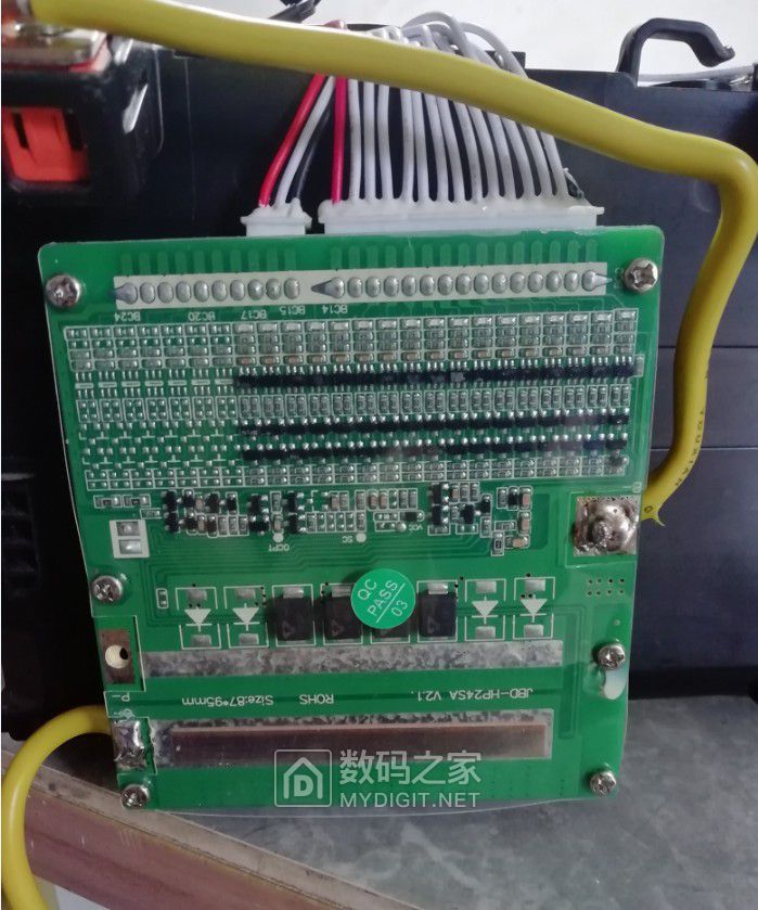

发表于 2020-3-5 16:43:12 来自手机浏览器 | 显示全部楼层
这么好的电池上嘉百达的保护板有点浪费,不如加点钱上彦阳的智能保护板或者清源的也很不错

 楼主| 发表于 2020-3-6 19:00:05 | 显示全部楼层
jlh111A 发表于 2020-3-5 16:43
这么好的电池上嘉百达的保护板有点浪费,不如加点钱上彦阳的智能保护板或者清源的也很不错 ...
其实的智能保护板也只是手机看看,用途不大,电压一但压差大的时候保护板也无能为力,又贵很多,嘉百达这款傻板,用过几块,感觉还是比较满意的

第一张图上的电路板是干什么用的呢?不能利用吗?
