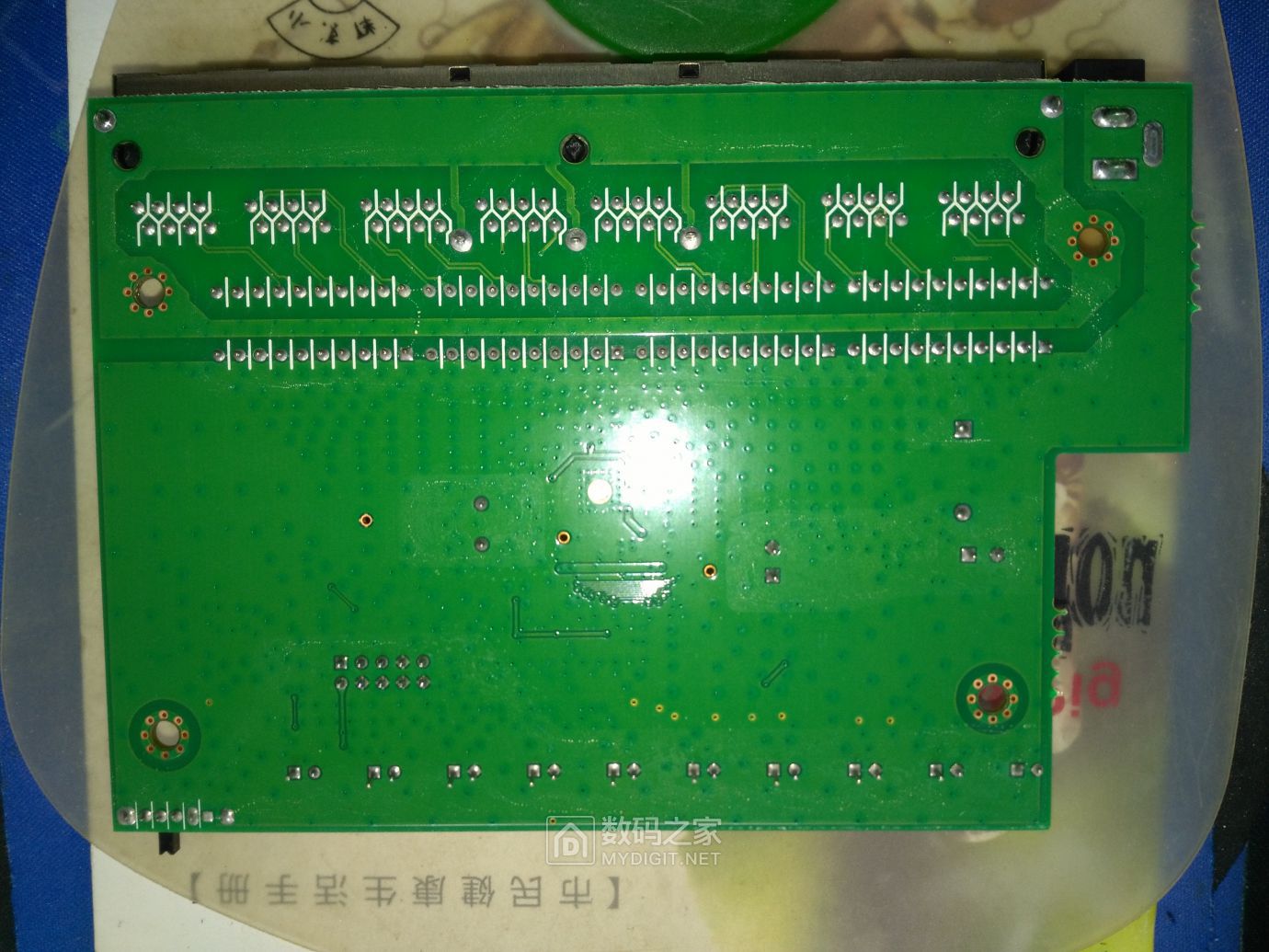

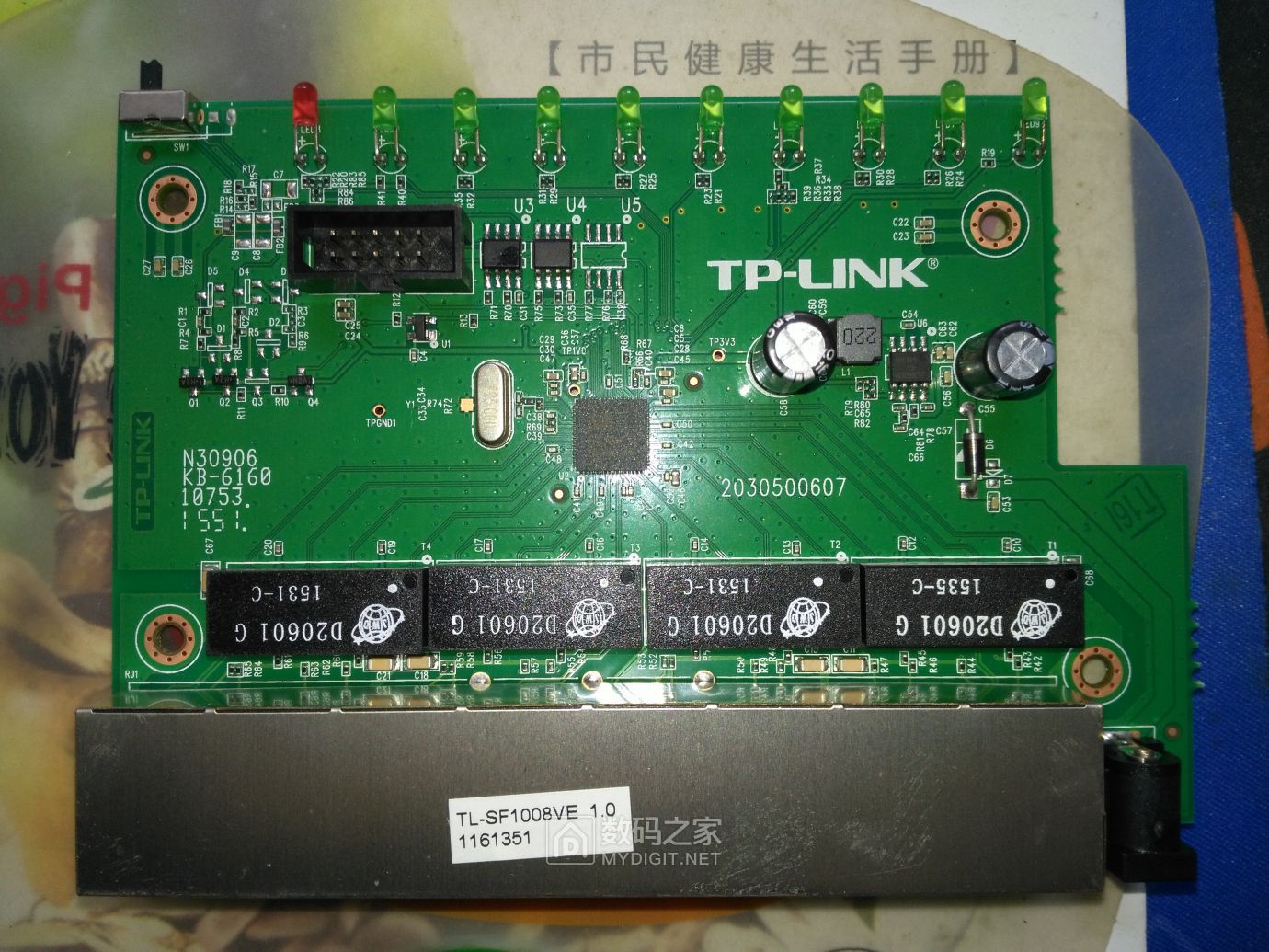

俺的交换机总是自动重启.有时候1秒左右重启2次以上,问题可能是哪里呢???
高清大图论坛里面有首拆.........
tzggdc大师的首拆帖:
拆个有特殊功能的8端口交换机,普联TL-SF1008VE
http://bbs.mydigit.cn/read.php?tid=2054160
对比了一下那位首拆大师的........
一模一样的呢........
现在有个问题就是.........
不定时的重启........
随机性的没有规律........
有个时候1个小时正常..........
有个时候一下就莫名其妙重启了..........
大师们分析一下看看有可能是哪里有问题呢.........

换电源试一下,然后电容检查一下,CPU温度看一下

嗯嗯嗯,一定要表达清楚一点才行,这样说我就明白了,检查电源吧!或者换一个电源,主要是看看电源有没有虚焊,再检查板子上的供电部分,主要也是看看有没有虚焊
发表于 2020-4-17 19:47:19 来自手机浏览器 | 显示全部楼层
扣一下那个试试,是不是一扣就掉220那个
发表于 2020-4-17 19:51:31 来自手机浏览器 | 显示全部楼层
最好是监测一下各路电压,看出故障时候是不是正常

大师你先看看下面这个帖子帖子:
也是这个交换机
https://www.mydigit.cn/forum.php?mod=viewthread&tid=144640
大师是不是怀疑220这个元件有问题?
