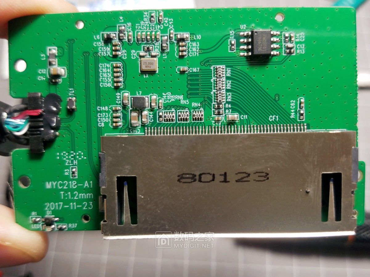

又到了我最爱的拆机环节,很好奇它们是否只是接口不同而已
首先外观的区别的话,SCRM365的颜色要更浅一点
背面其实都一样
两个螺丝拧下来就可以开始拆了
感兴趣的可以去开头SCRM360的拆机帖看看。
SCRM365的主控和SCRM360一样
还是GL3225
支持UHS-2标准的SD卡和microSD卡
值得一提的是,microSD卡槽上面的多了一个海绵块
来阻挡缝隙
之前写那篇SCRM360帖子的时候我还没有发现,
如果插卡的姿势不对的话,容易把卡插到卡槽上面的缝隙里
然后就很难拔出来了,现在多了一个挡块应该会避免这个问题了
(背面只拍了微距,总体忘记拍照了,就用SCRM360代替好了
我对比过后发现都是一样的)
依然是25MHZ的晶振
依然是FM25F01存储器,容量为1M
CF卡卡槽附近的排阻
这次买到的SCRM365,线材的焊接、外壳螺母的热压就没有SCRM360精致
塞一个导热硅胶垫就装回去了
通过拆解发现SCRM365就是SCRM360的USB-A接口的版本
解决了容易把MicroSD卡插到卡槽上面的BUG以外,
基本上这两款读卡器没啥区别
参与人数 3家元 +60 收起 理由
jf201006 + 20 謝謝分享
miqi328 + 20 謝謝分享
cushion + 20 謝謝分享

 楼主| 发表于 2020-3-17 22:57:39 来自手机浏览器 | 显示全部楼层
cushion 发表于 2020-3-17 22:48
也太认真了吧,连热压也挑
不过,本穷屌丝只是路过,表示只有钱买10块以下的读卡器 ...
是线长了,焊接完了没办法把线压进到槽里。
螺母也压歪了一些,后面的塑料有点变形。
不是我认真,价钱不一样的东西,要求也不一样,这读卡器其实快70块钱一个了,除了本身的性能,内部做的好的要表扬,做的差的小细节的我肯定也要说,这才公平。
