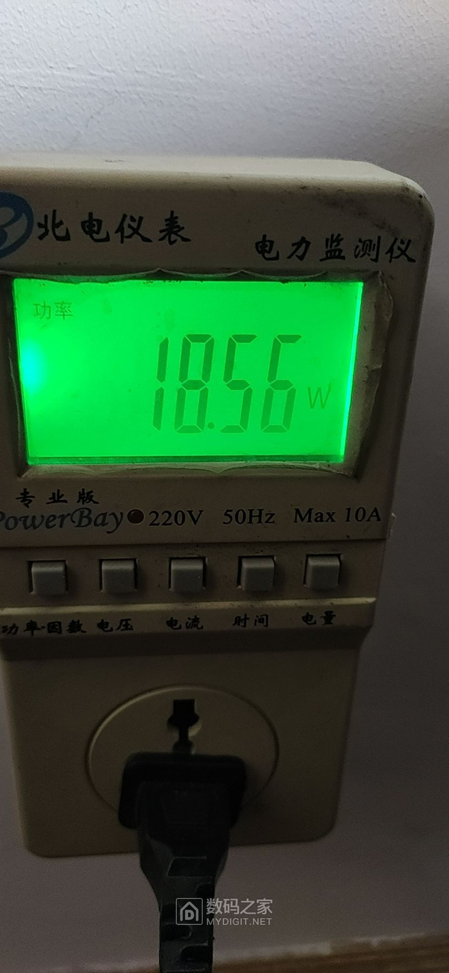

良亮款MT2222,购买时选择的是27W的,标注的是18W的,灯管标注的是27W
标注的功率因数和测得的相符,但是灯管无法达到27W的功率
东联款,这是比较老的一台,使用的是飞利浦PL-L 18W的灯管,按功率因数计算是25W
欧司朗QT-M,测试的是标注27W的两种H灯管及标注21W的2D灯管
两款27W的灯管测得都在19W左右
而21W的灯管测得23.26W
