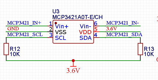

先看看撸羊毛做的4合1测试板,中间闹了俩笑话,因为怕器件之间互相影响,所有用插针隔离,结果IIC驱动写好了,没改跳线帽,导致折腾了好几个小时:dizzy:。最后测试MCP3421,手贱断开I-线,只接了I+,导致灌入VCC,MCP3421当场击穿,4.5元就这么没了:cry:。。。

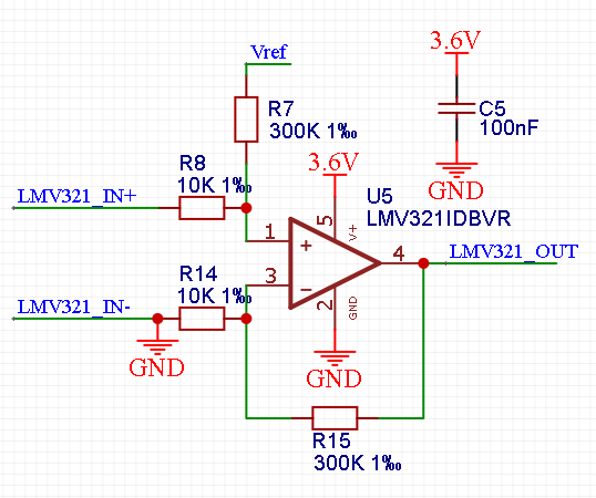

方案1:运算放大器(分辨率0.117A)
1、LMV321存在输入电压失调问题,可空载测量失调电压后再计算,万用表测量1-4A误差均20mA左右。
2、周边电阻可能影响放大倍数,需校准,虽然采用的1‰ 10PPM的高精度电阻。
3、受STM8S003F3P6的ADC影响导致结果有误差。
总结:因各方面原因需要测量校准,导致调试繁琐,好处就是成本低,用了片4毛钱的运放,表现还好。

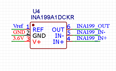

方案2:INA199(分辨率0.070A)
1、INA199内置高精度电阻,输出结果比较可靠,万用表测量1-4A误差均10mA内。
2、受STM8S003F3P6的ADC影响导致结果有误差。

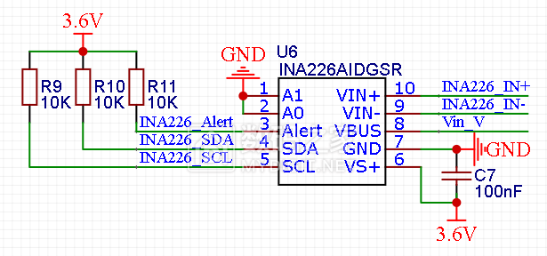

方案3:INA226(分辨率0.025A)
1、检测电压、电流方便,输入校准值后自动计算,直接取结果即可。
2、校准后的电流与维修电流输出电流相差5-10mA。
3、实际测试,采样电阻两端电压越低,误差电流越大,100mA误差30mA,1-4A均误差20mA左右。
方案4:MCP3421(分辨率0.015A)
1、分辨率高,精确度高,线性好,几乎不用调试。
2、实际测试,1-4A均误差30mA左右。
3、0mA时会输出-15mA。

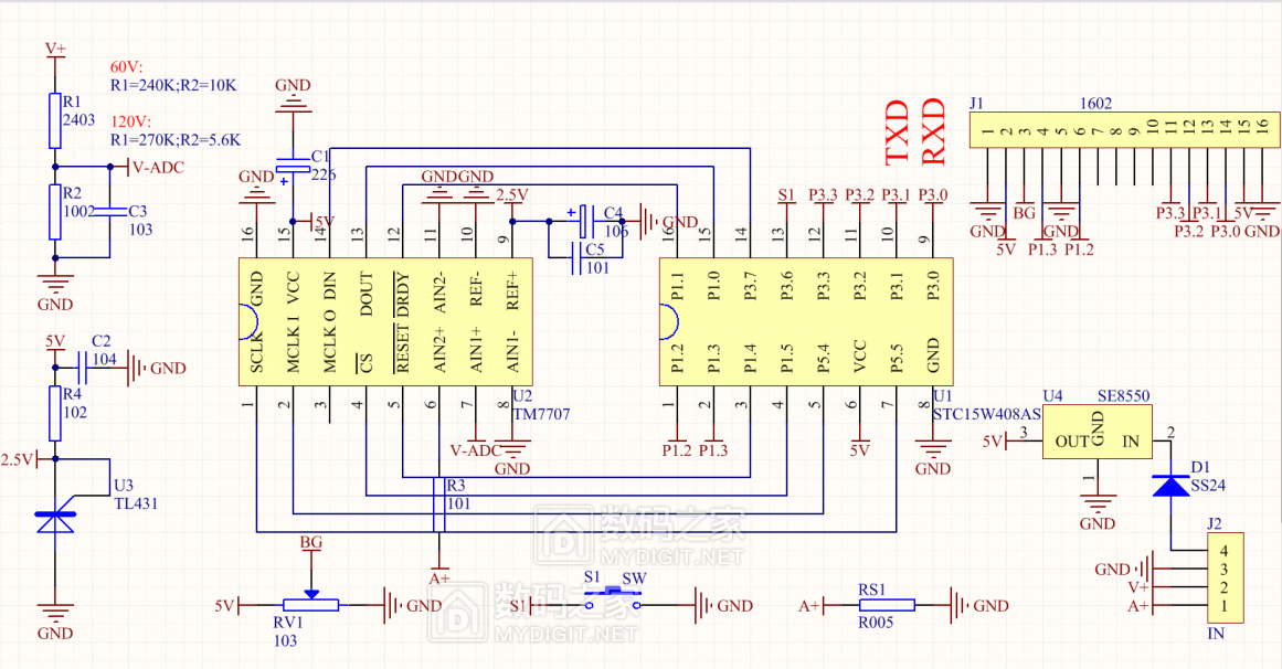

方案5:TM7707
既然别人已经搞出高精度的表,所以就没必要测试了。

是不是说只是电流采个样,stc8还是不适用,前端采样芯片才是重要,TM7707线性好,只需要一个基准电压,后面用51单片机显示结果就够了,不用像stm8要做大量非线性校正。
