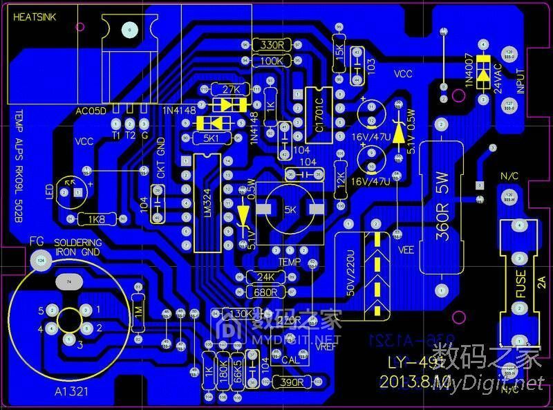

前一段时间从闲鱼撸回一台936.看是学生,也没多问。结果车翻了。到手变压器无输出。烙铁芯无阻值。目测主板是写的936A,专门给卡萨帝936用的,使用1321加热芯。
后从淘宝买回加热芯,变压器正好自己捡一只,换上正常。但是现在问题总也是搞不定。换上芯以后,主机红灯一直亮,不加热。对照引脚定义又没错。隧给淘宝老板打电话 ,老板好人一枚,直接二话不说又发一支,插上故障依旧。再与老板沟通,老板说试过发的货。那我想是不是问题在自己这边。
然后把加热芯又换脚量一遍,这里就有点醉 了。不是说的插脚对自己从左到右逆时针吗?1,2加热,4,5检测是吧?结果是15通,有电阻,24通,有电阻,我买的是直插式的。
我又把到主机的引脚跳脚接了一次,这一次接完烙铁总算发热了,但是一直都不烫手,能感觉到明显有热量 ,但远不到烫的程度。我现在是有点没主意了,请教万能的坛友吧!
一:方便的话给我个主机上五孔的定义;
二:插线头对自己的时候地脚也就是3脚是朝下没错不?不然朝上就数不出来左到右逆时针了。
三:插线头的针脚定义是否按上述方法定位,然后是否1,2加热,4,5检测?、、
万分感谢!
