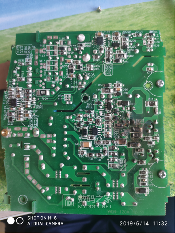

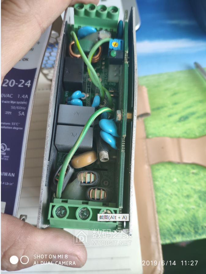

[电源] 明纬WDR-120-24开关电源拆机顺便求助各位给看看还有救的可能吗?

型号标签
型号标签
保险炸断了
保险炸断了
MOS管附近的电阻炸了
MOS管附近的电阻炸了
MOS管附近的电阻炸
MOS管附近的电阻炸
MOS管附近的电阻炸
MOS管附近的电阻炸

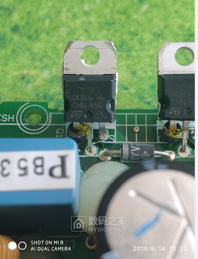

MOS管的型号是7N95K3
MOS管的型号是7N95K3
MOS管的型号是7N95K3
MOS管的型号是7N95K3

我找到了一个老站别人拆机的帖子的图片,能看到烧坏了电阻的阻值,问题是换了电阻能好吗?

肯定mos也击穿了啊 万用表量下mos 坏的更换 电阻更换 保险更换 有可见故障的更换 最后串个20-40w灯泡试下机
发表于 2019-6-14 14:16:58 | 显示全部楼层
烧开关管了,电流取样电阻和驱动IC应该都废了。
开关管烧的原因除了自身失效外也可能低压部分有问题。
发表于 2019-6-14 14:49:39 | 显示全部楼层
烧保险的话mos管,驱动IC(U1)可能也挂了,顺便检查输出整流的肖特基二极管有没有击穿。明纬这电源做工不错,值得一修:lol:

看到烧毁的是场效应管对地的取样电阻,这个电阻烧毁后,一般情况场效应管肯定挂了,电源IC幸免的可能性也不大,如果知道IC型号,手头也有,这个电源能修(场效应管都好找),如果IC型号查不到,难修。
