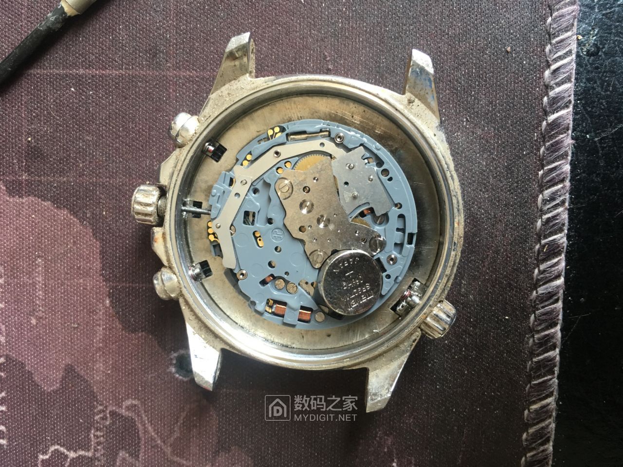

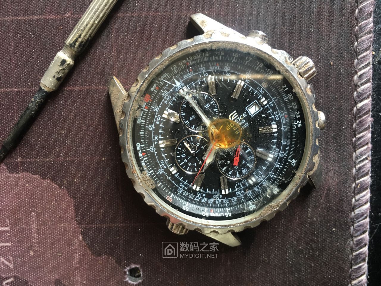

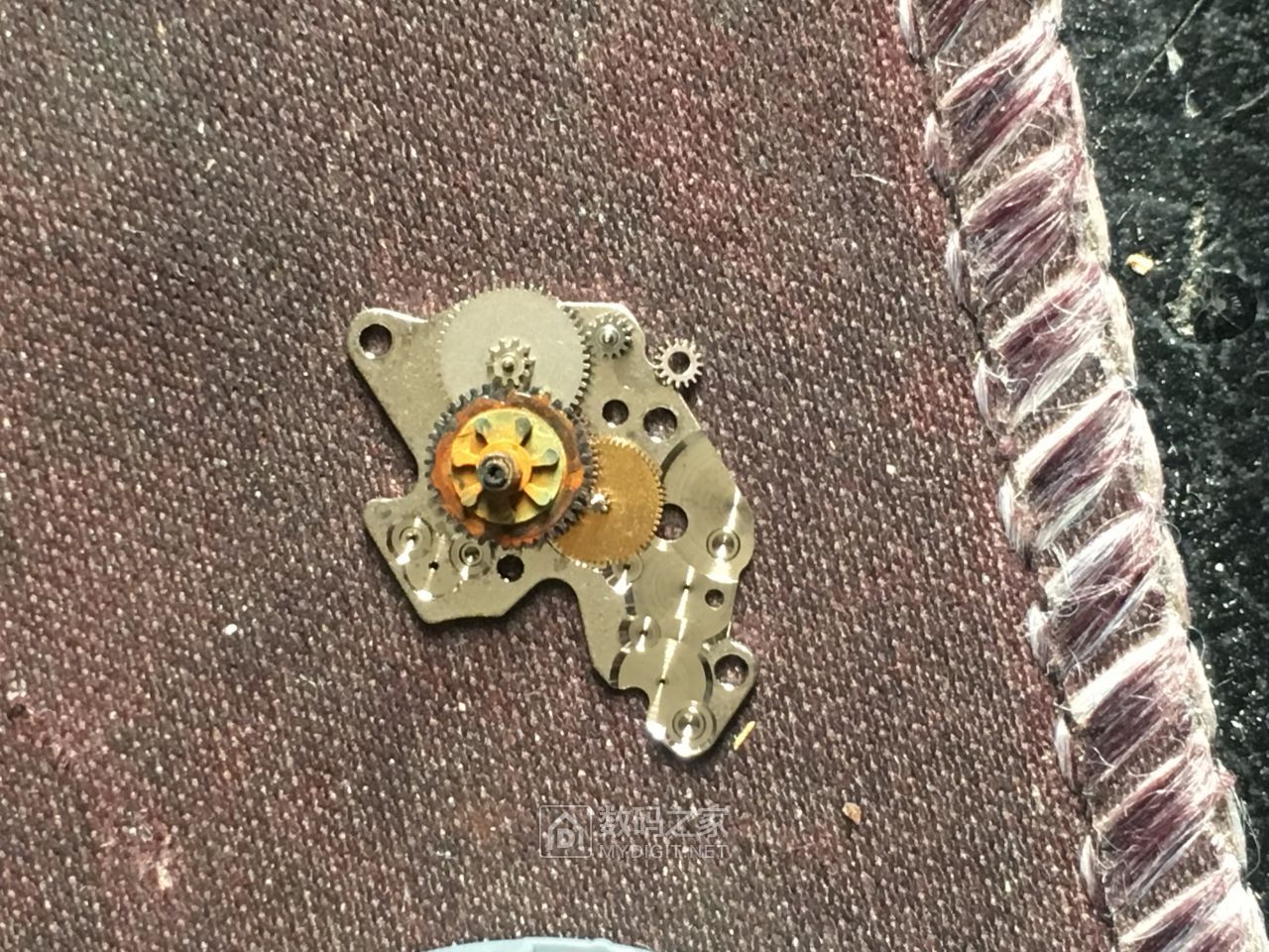

捡到一块破烂卡西欧,镜面碎了,摇摇里面有水,唯一的用处就是拆着玩
打开看看,果然不同凡响,小鬼子有一手,泡水竟然没生锈,看来齿轮夹板螺丝啥的都是不锈钢材质?还是有啥特殊工艺?
这里最上面一块不锈钢外壳已经取掉了

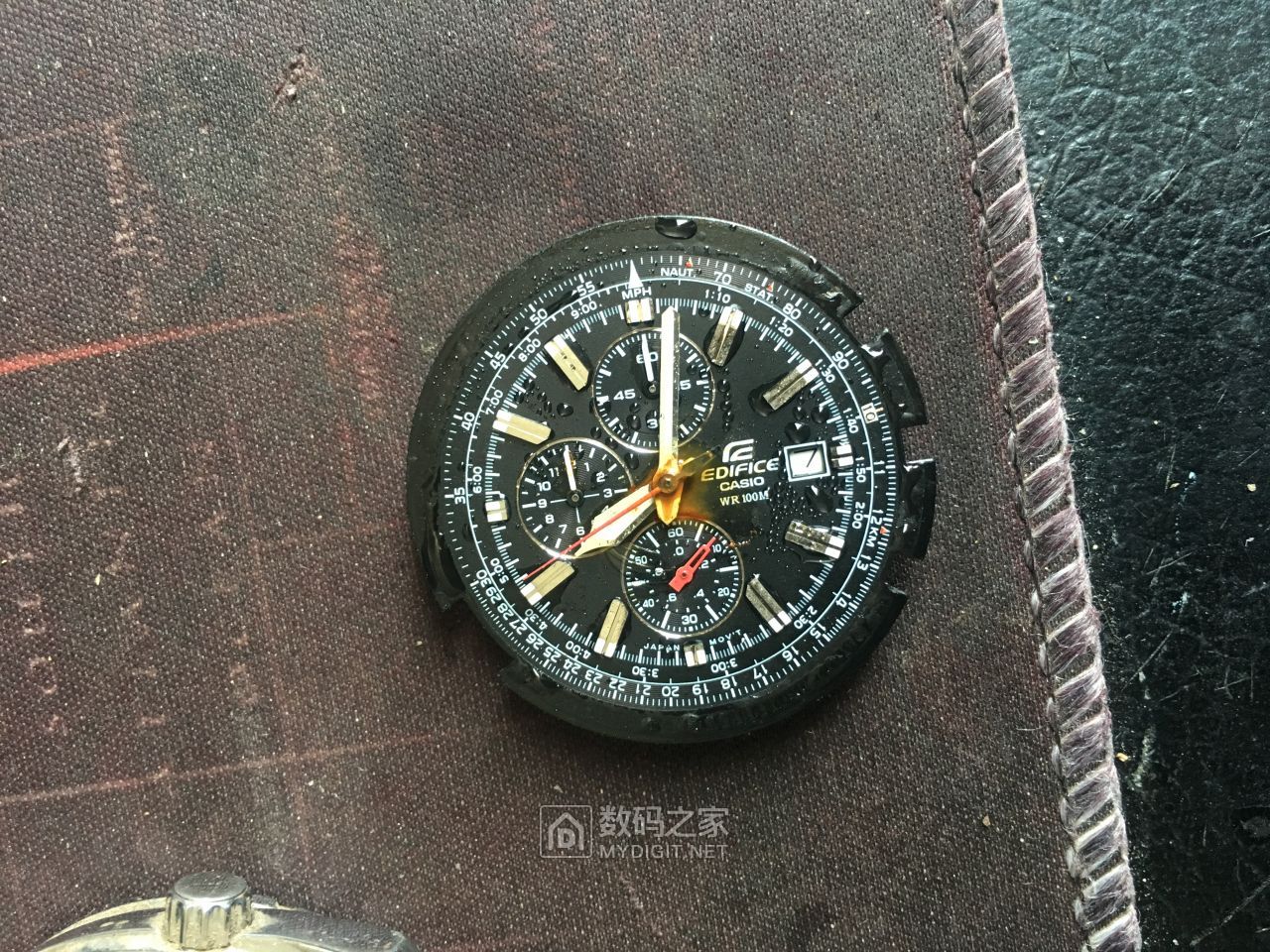

正面有表针位置有锈,但表针取下后仔细察看都是浮锈,像是从碎掉的玻璃流进去的锈水
这么厚的 玻璃也能碎,看来承受了不是一点点的暴力。

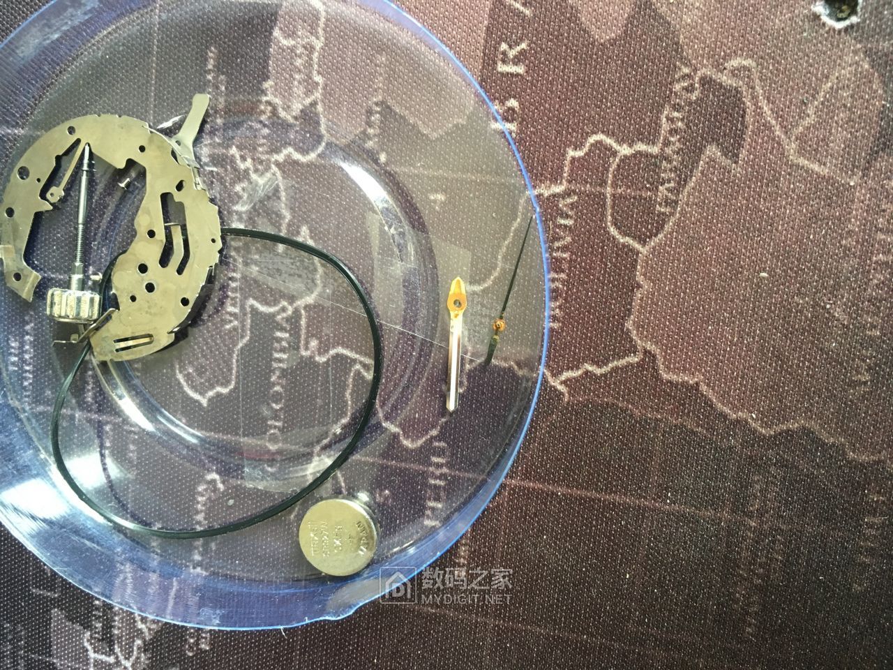

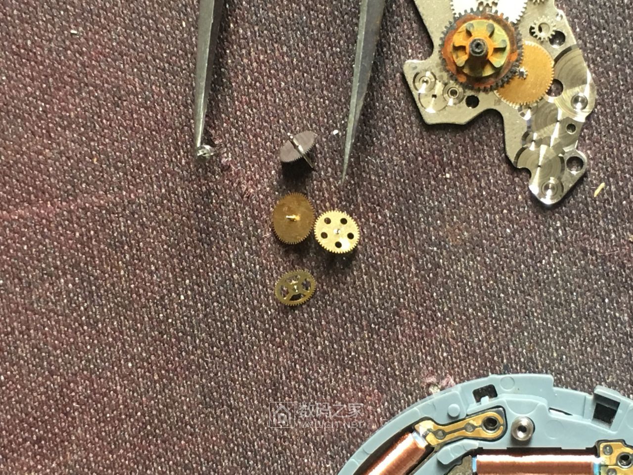

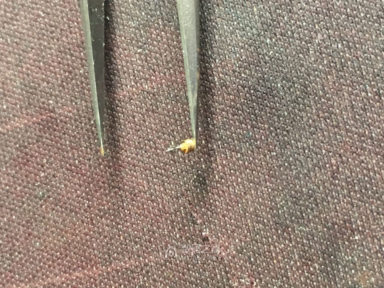

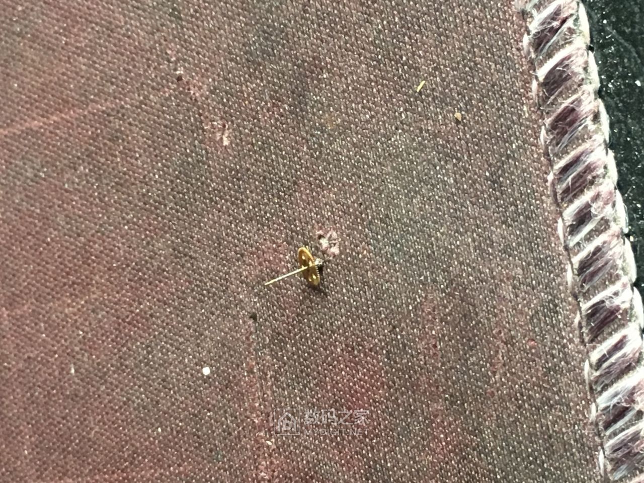

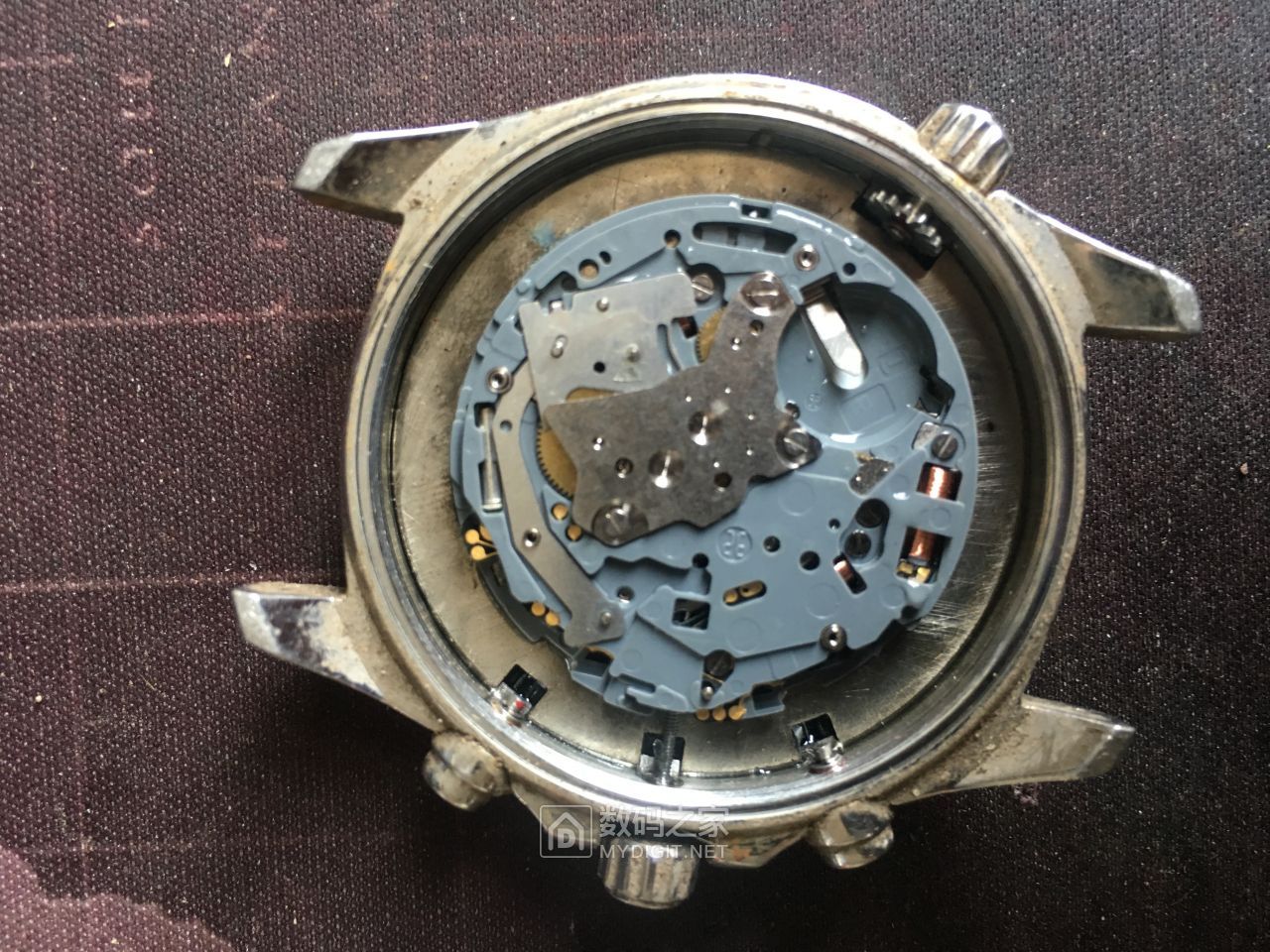

取下表针,表把,表针由于锈水的关系和轴套都脱落了,表针的轴套直径大概只有0.3样子,要修复靠肉眼那简直是神人了。

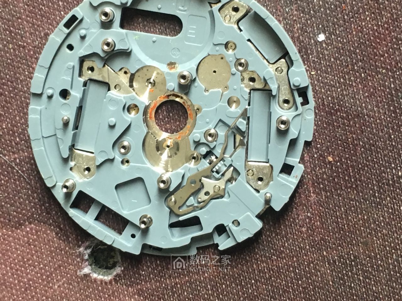

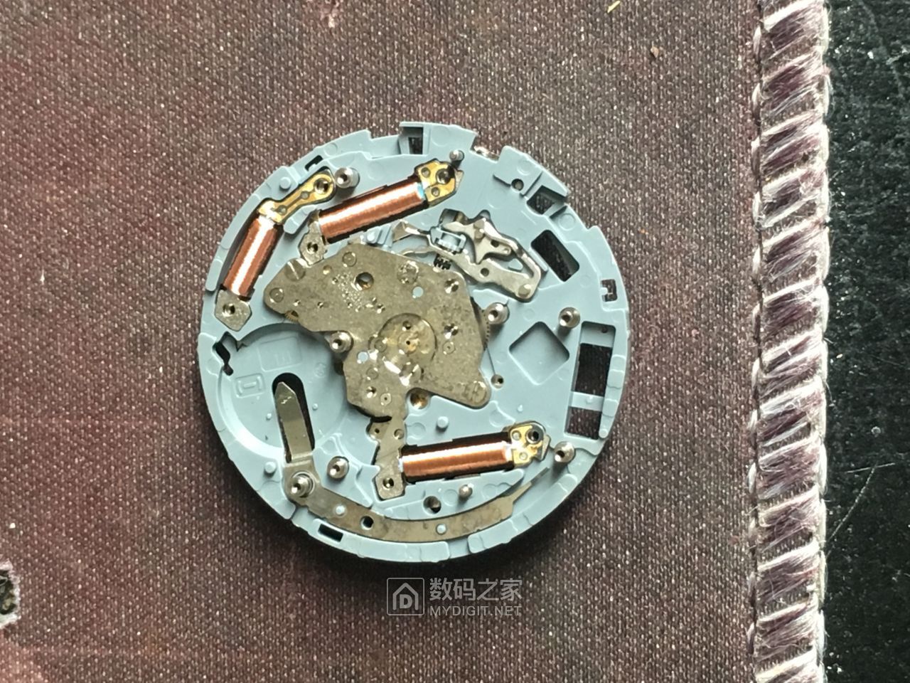

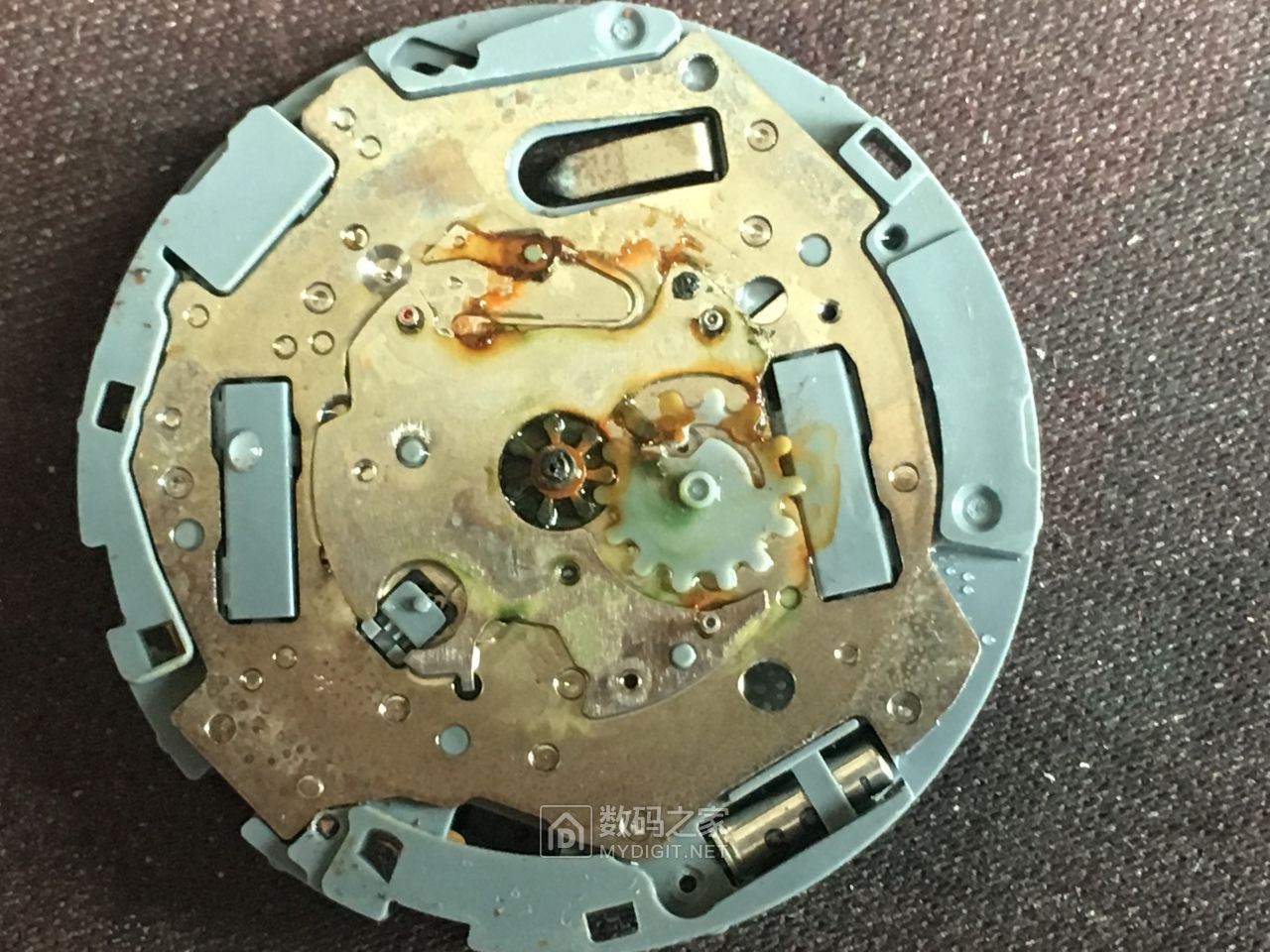

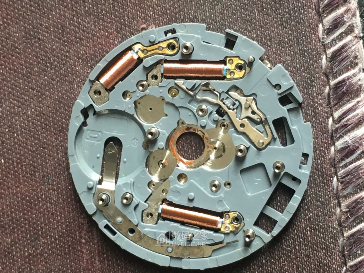

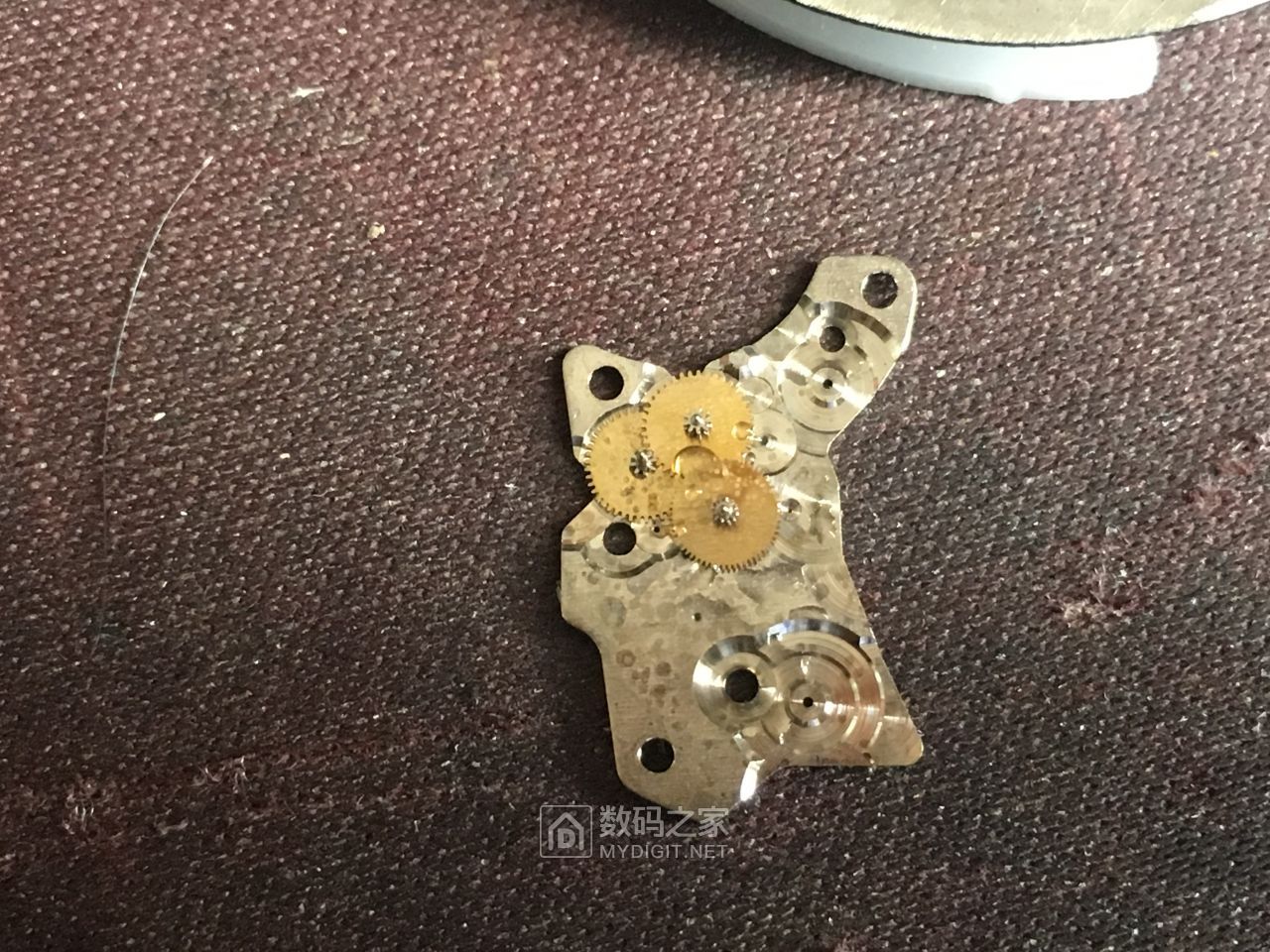

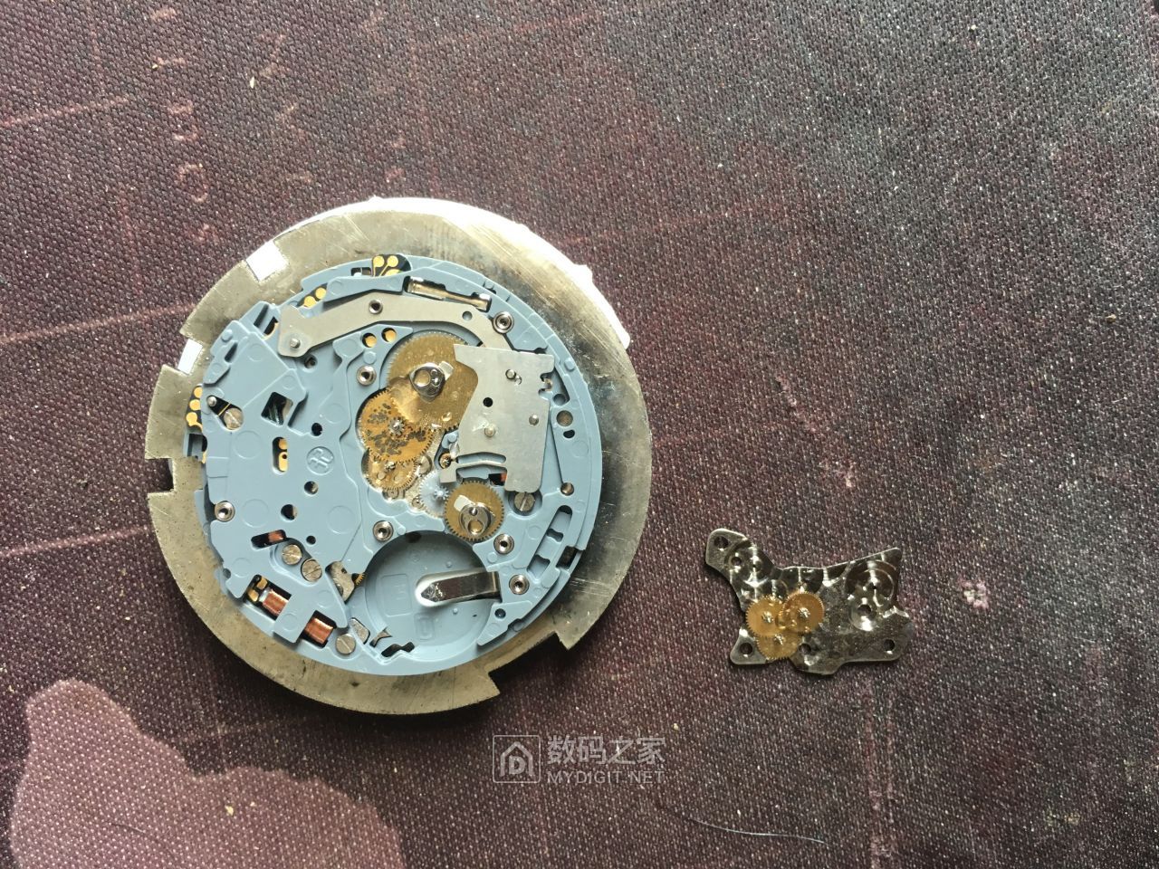

第一夹板取下,这部分是负责计时秒表分钟和小时的的,俩个凸轮结构是用来复位的,凸轮位置一定有讲究,现在懒,不想深挖原理了,如果表能走起来可以研究一下这部分。
这部分有单独的驱动马达和齿轮结构
复位装置

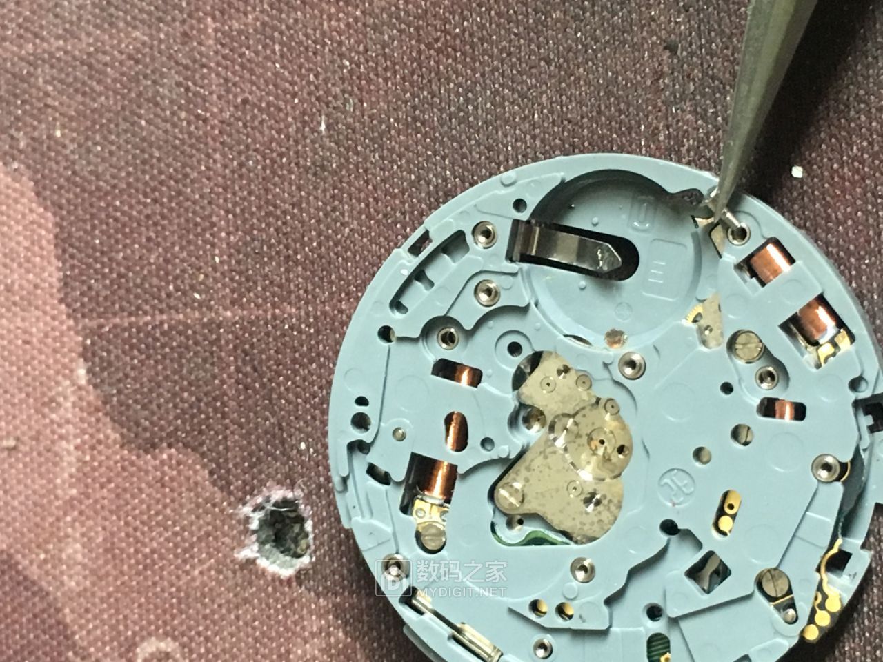

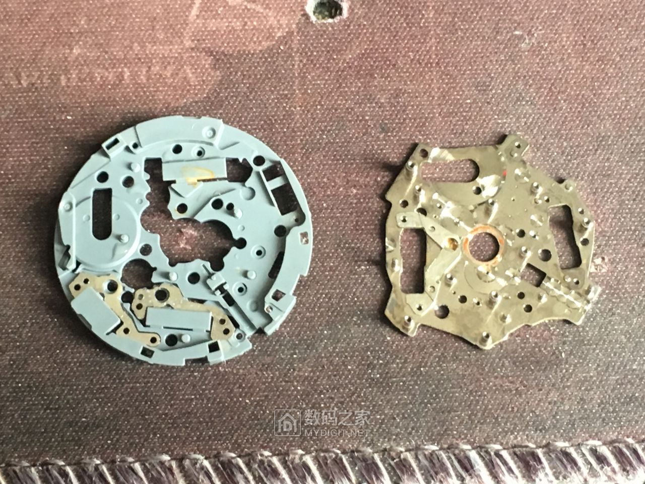

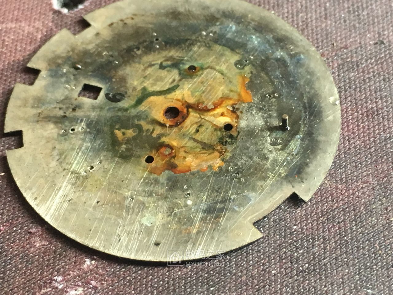

面板取下,一个定位销烂断了

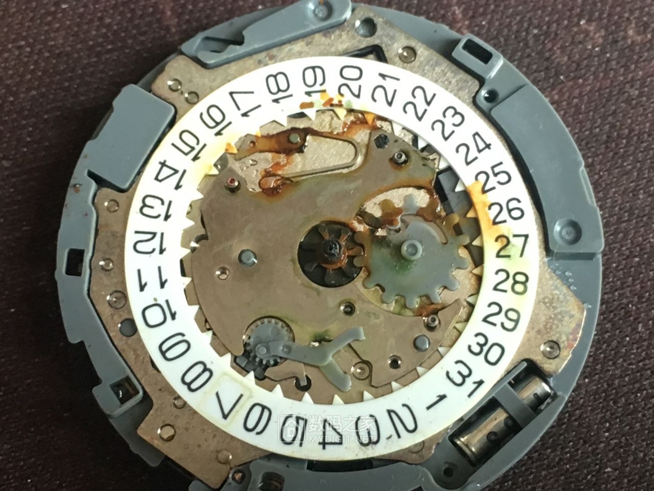

锈水严重

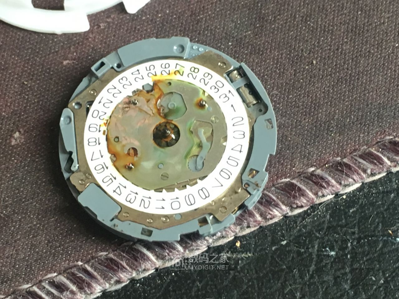

取掉日期轮

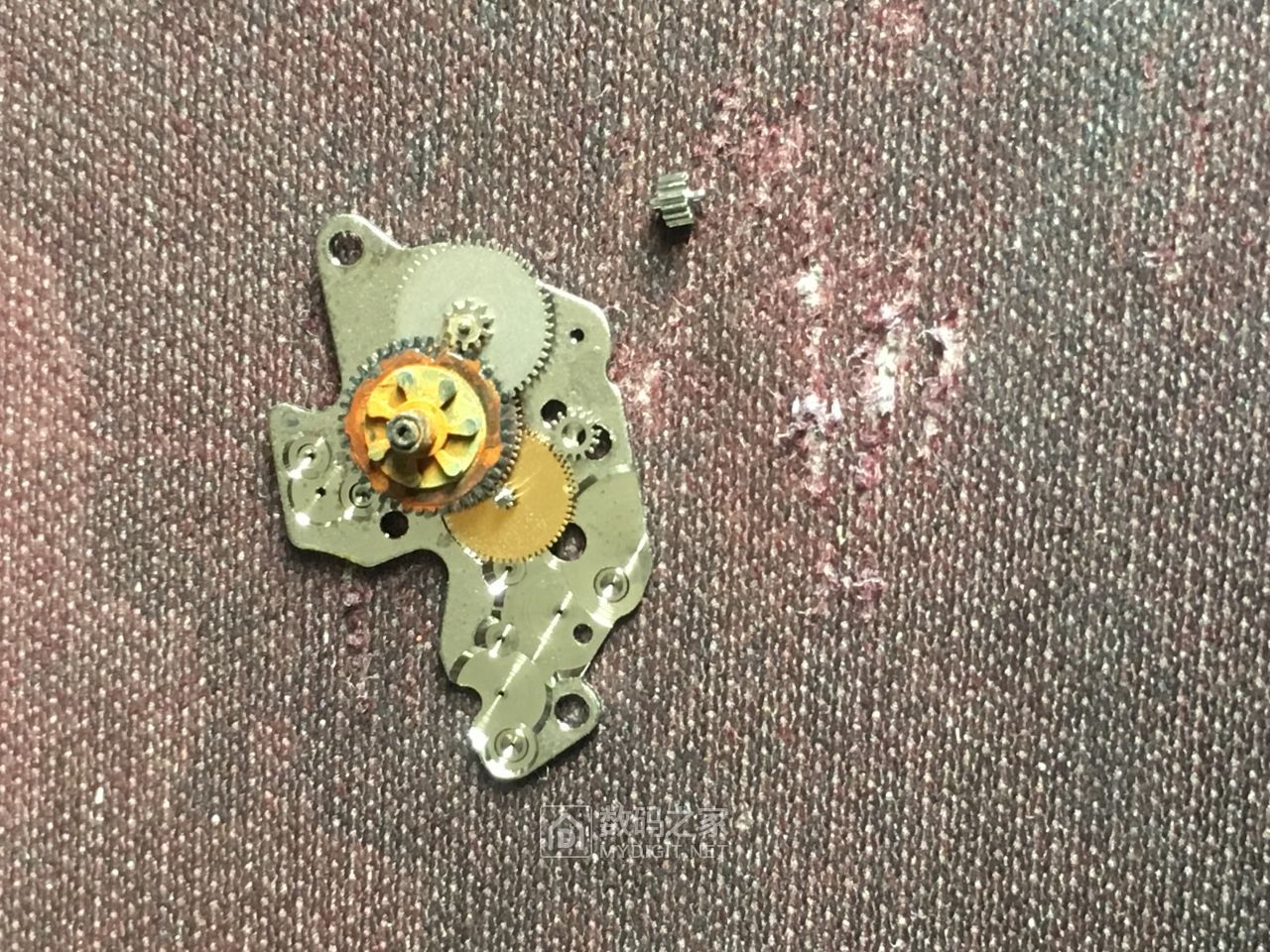

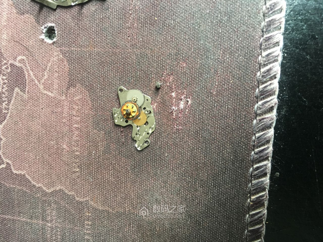

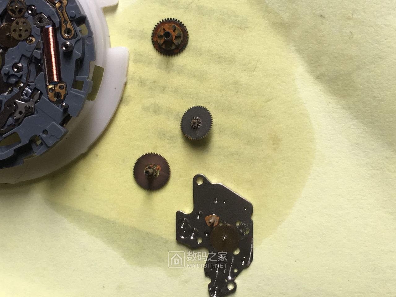

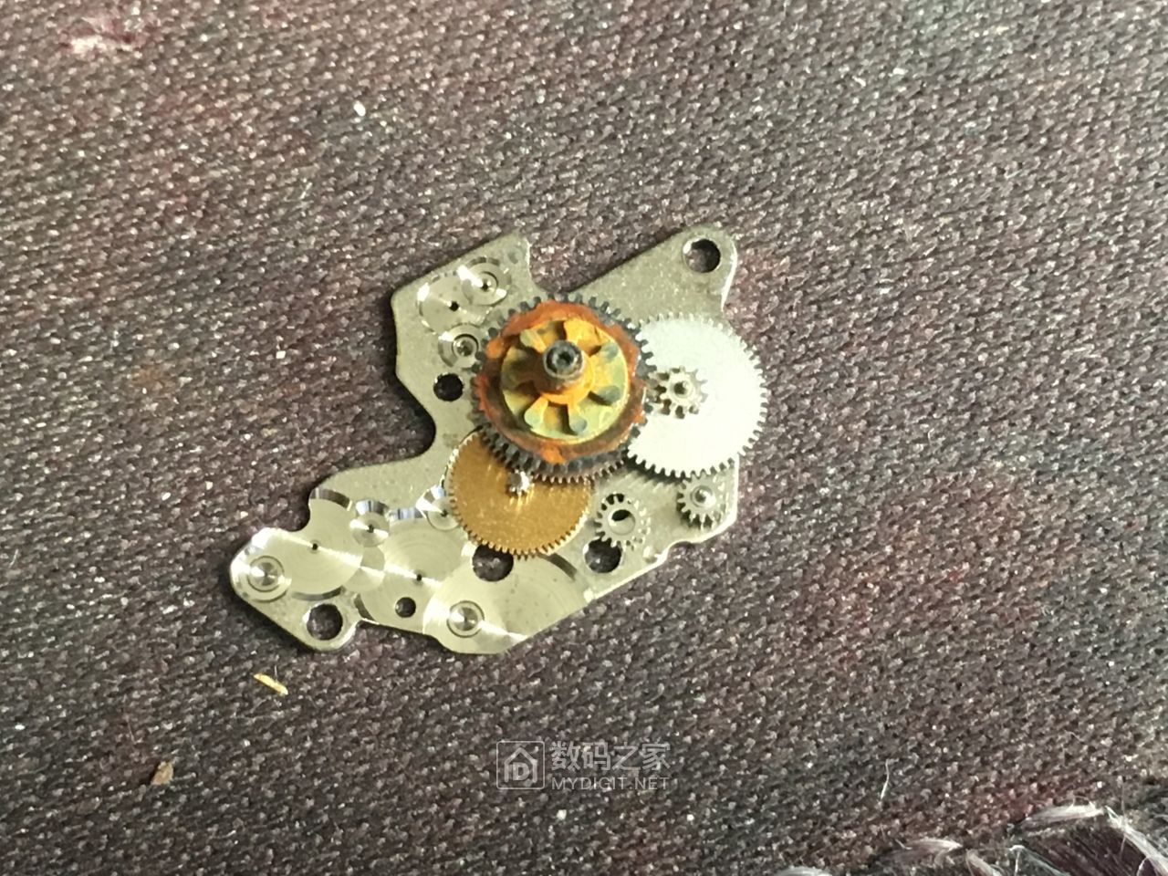

秒表机构的电机转子和一级齿轮,小得肉眼看上去都费劲,轴和轴孔在0.1mm以下了。

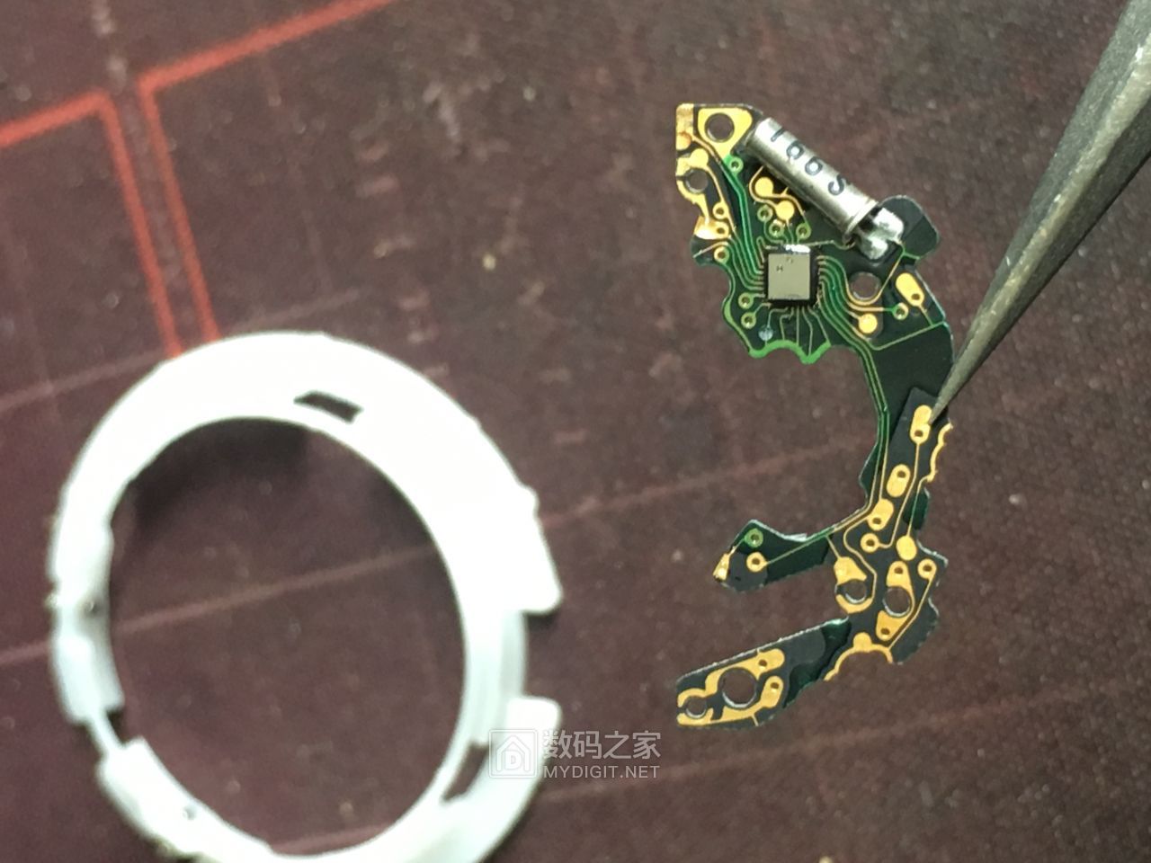

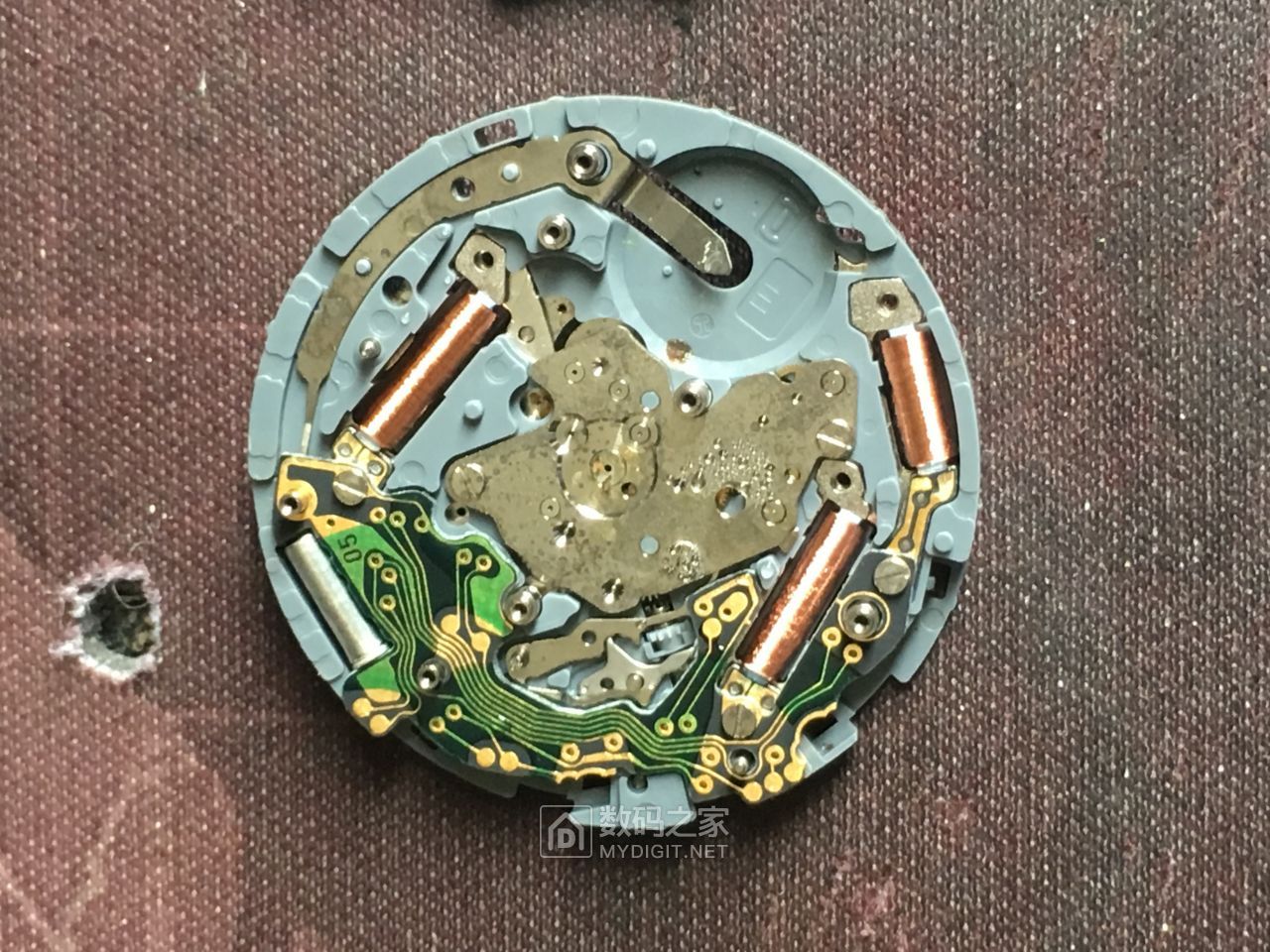

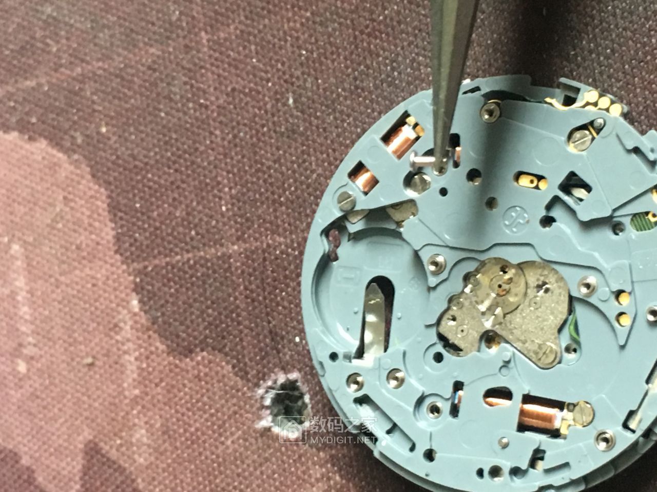

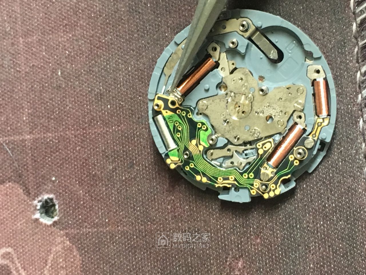

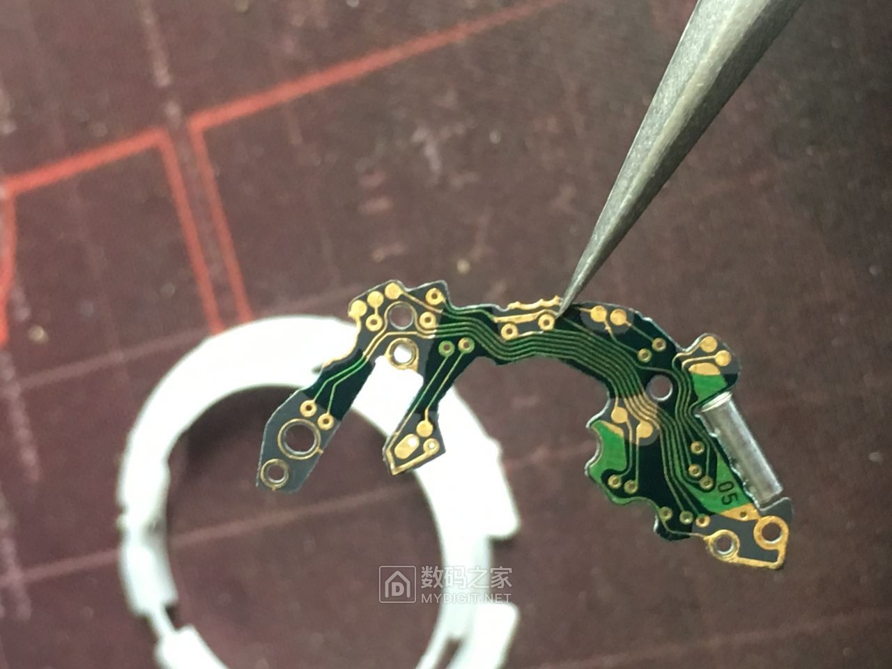

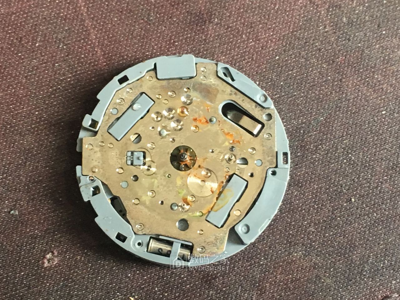

取掉盖板露出电路部分
三个电机分别负责秒表部分,计时部分,和快速秒表部分
电路正反面

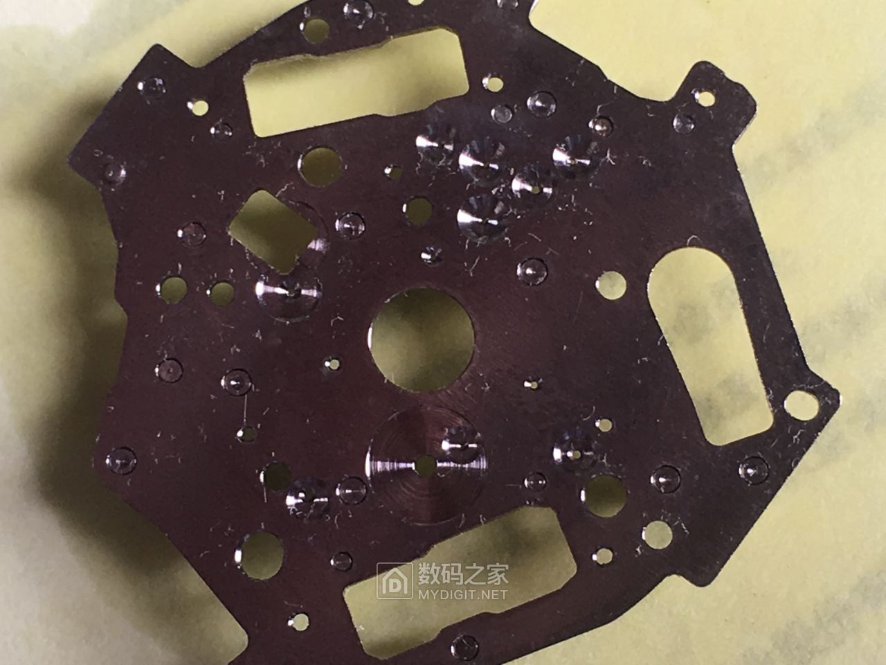

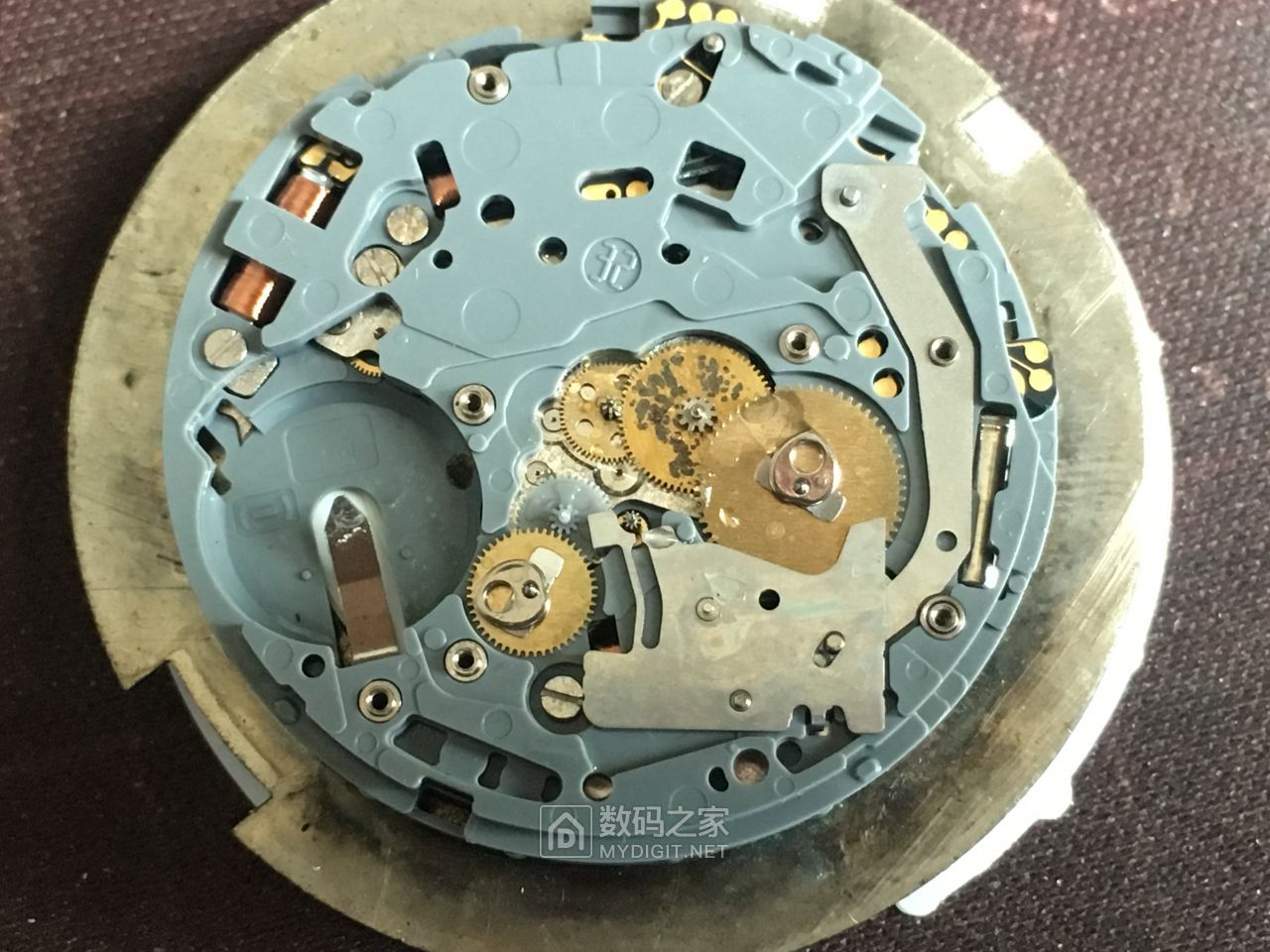

二级夹板,下面是主计时机构和快速秒表机构
极小的传动齿轮,不禁感叹小日本的加工水平
表把机构和电机线圈
底板
调时齿轮

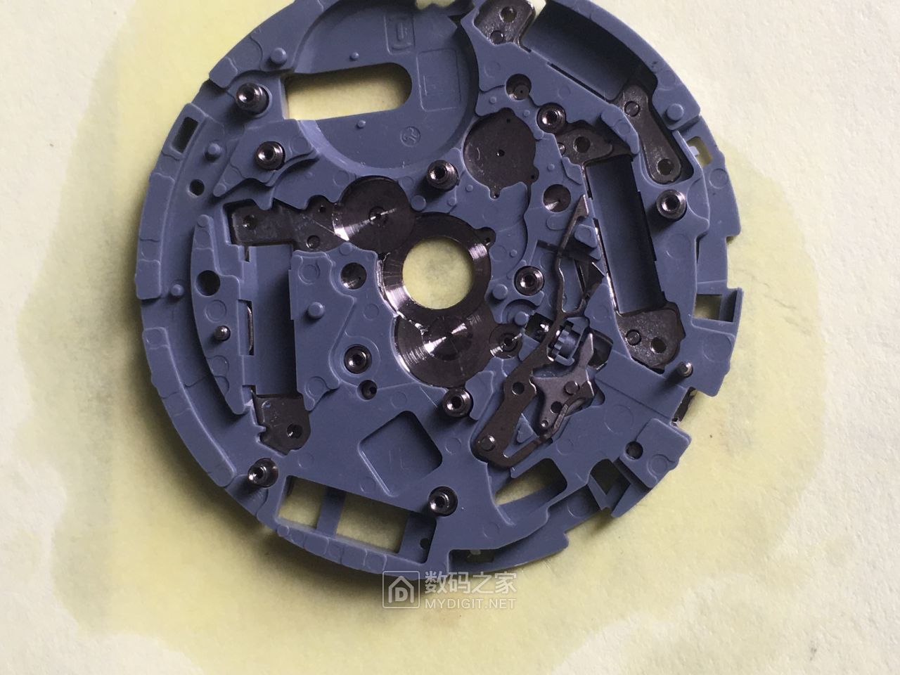

简单用wd40洗了一下锈水,反正修着玩玩,没用专用洗表油

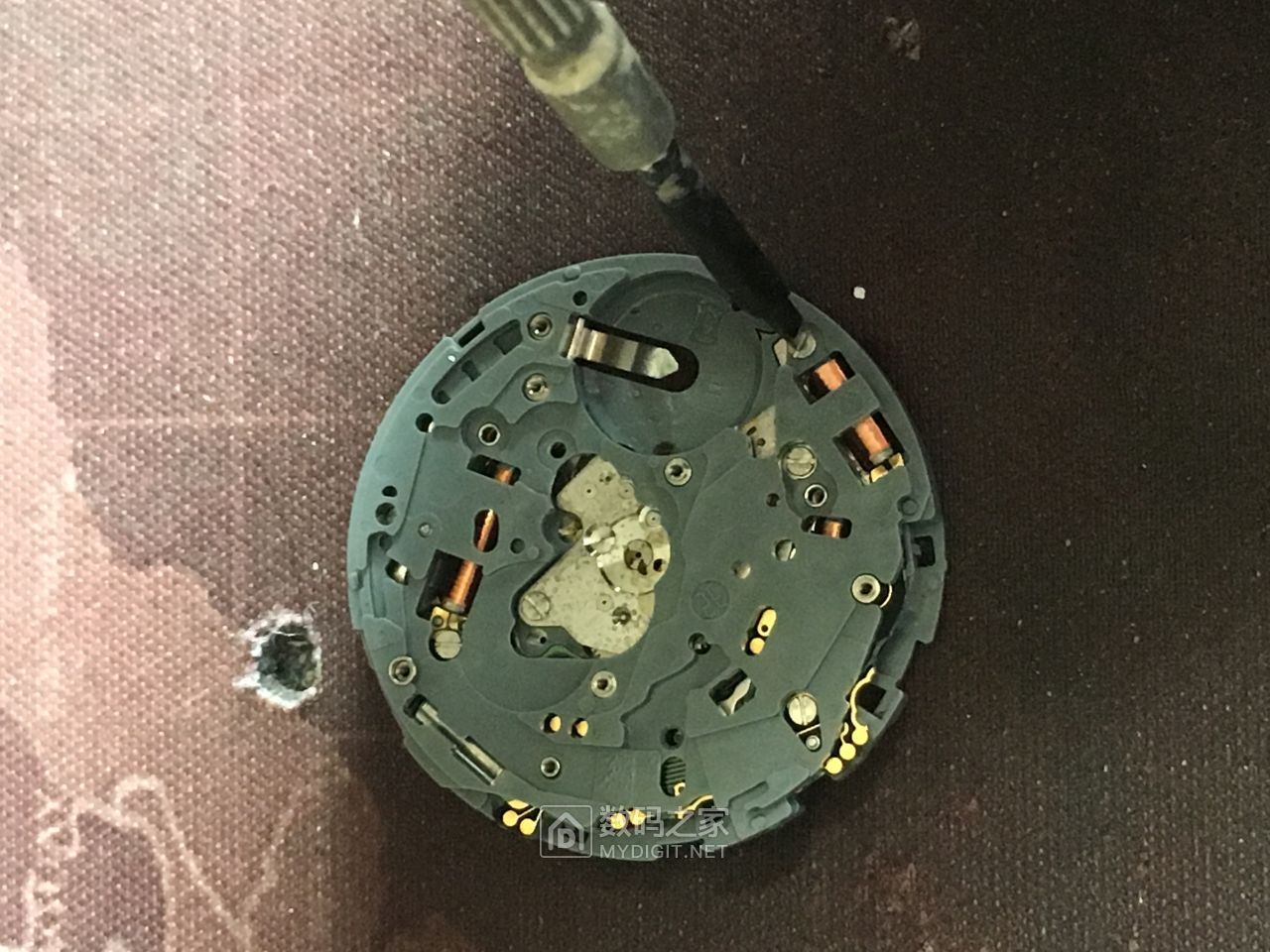

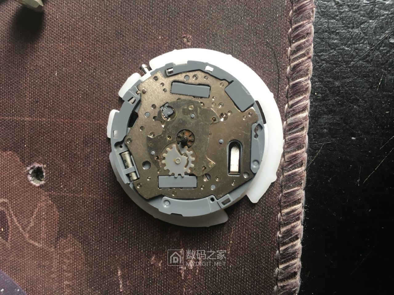

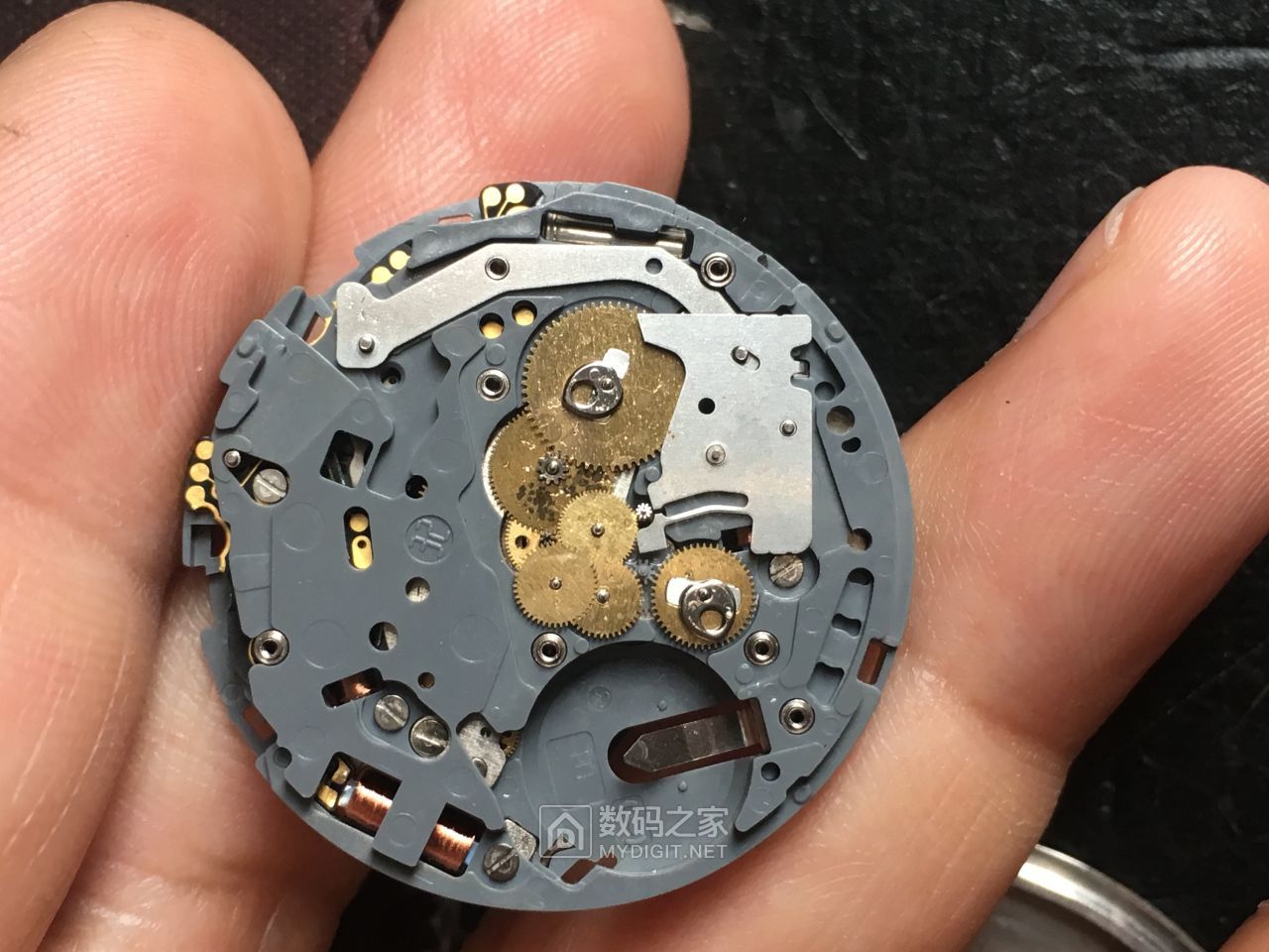

主计时部分装好,这个表夹板安装难度有点高,齿轮太小了,我没有放大镜,电机转子又是带磁性的不听话,完全凭感觉,夹板放到位后拨动齿轮观察传动情况来辅助确定齿轮安装到位情况,完全没问题后再上螺丝,一个夹板我搞了个把小时,修表的会笑掉大牙的。
秒表机构清洗安装修复
机芯安装完成

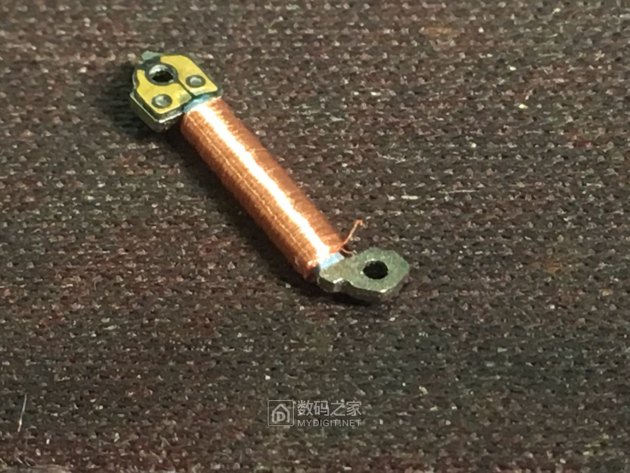

上电后快速秒表走动正常,秒表分针时针不动不能复位,估计和那俩个凸轮位置有关,主计时也不走,拆开来一量原来线圈是坏的,买个新的要二十来块钱,关键表壳太破,修好也不能带不玩了。
一个破手表玩了一上午,值了。
