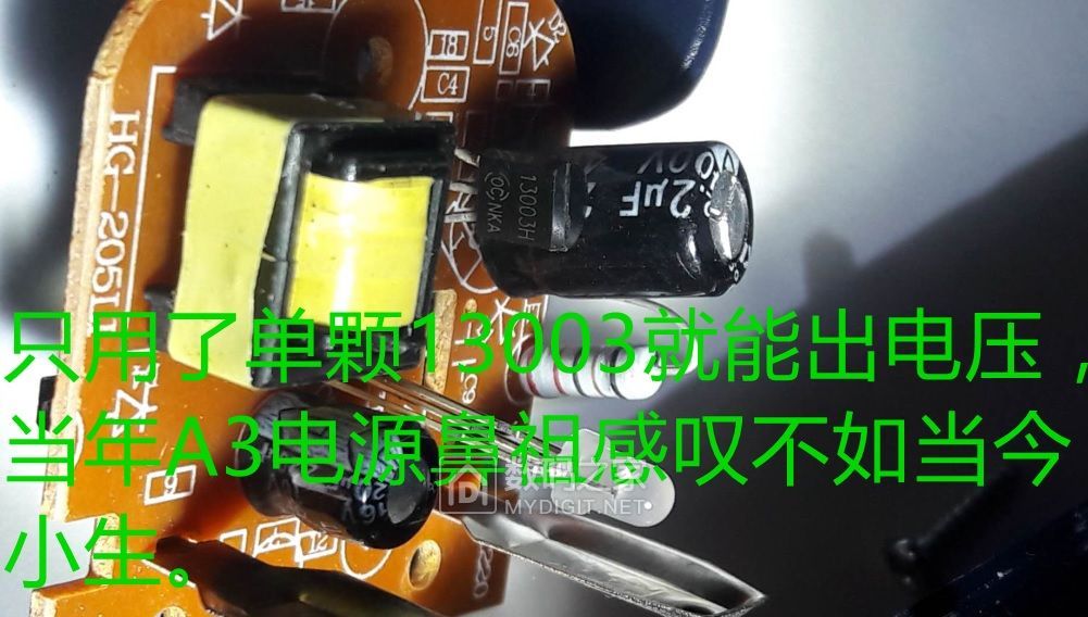

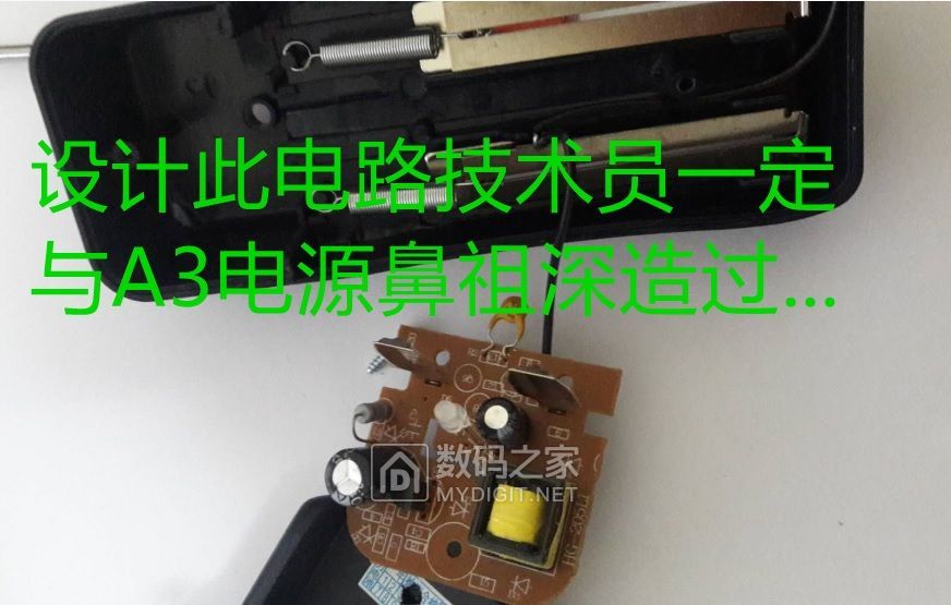

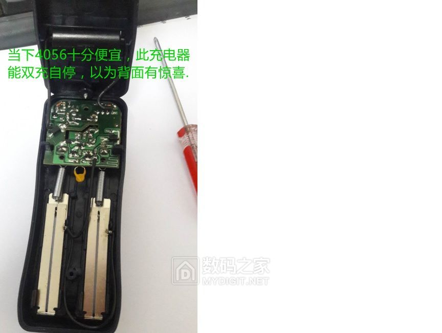

此充电器号称双充自停,今天充一18650秒绿,遂决定拆解看其有什么高科...

冒充南孚,现在收敛一点了。前些年淘宝上很多,数码之家也拆了很多

我觉得可以改成两个ETA9635微型充电宝一体板,独立充电输出等,或者一个充电板电路,另一个模块小电源。

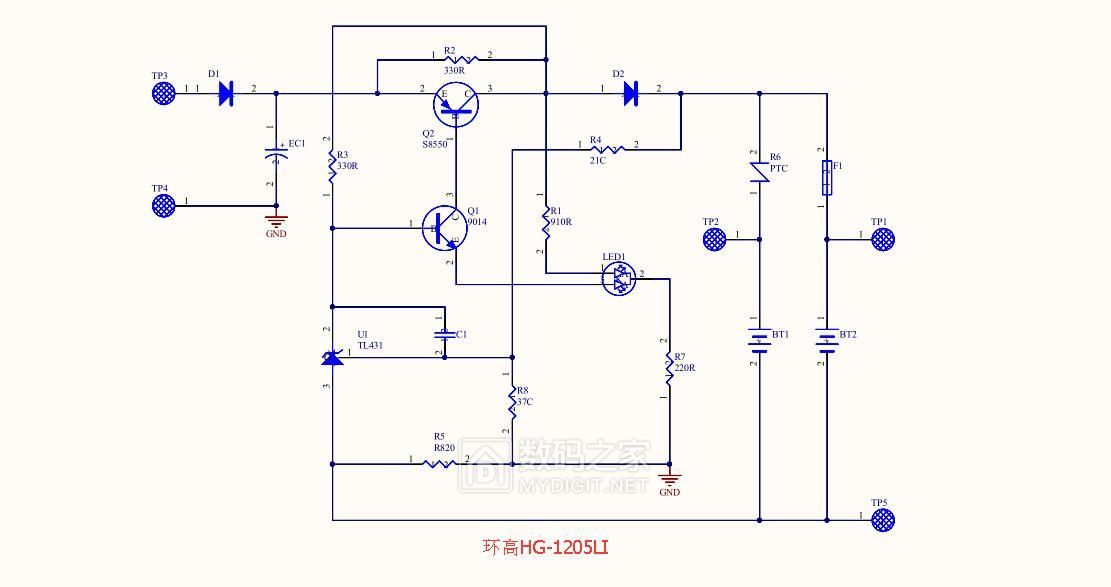

我买的一个激光手电筒配的充电器就是环高,micro口输入里面就是二极管、三极管和431组成的电路,充电电流连500ma都不到。

我买的一个激光手电筒配的充电器就是环高,micro口输入里面就是二极管、三极管和431组成的电路,充电电流连 ...
只能500不到,要不然神火电池动辄几万毫安,一冲就满岂不是露馅了

据说rcc电源和分立恒压恒流才能体现设计者的功底,都用芯片集成反倒是傻瓜化了。

我的单座的,一个德行,搞烦了,塞个4056进去用。
