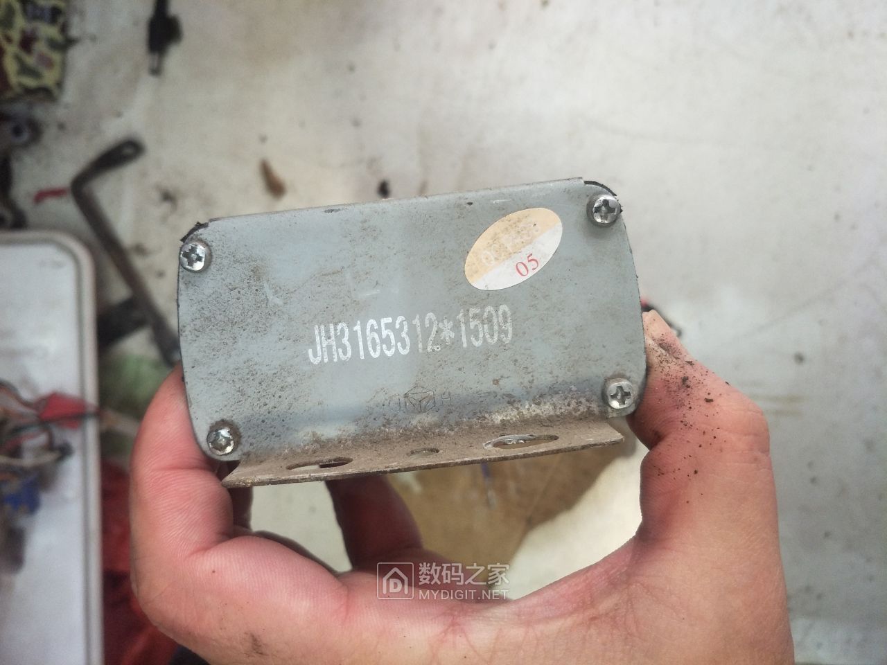

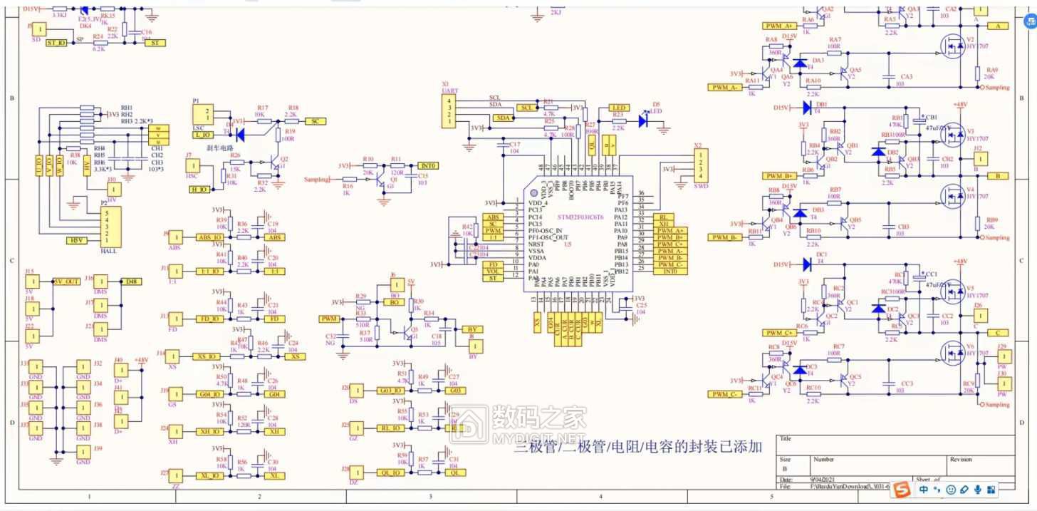

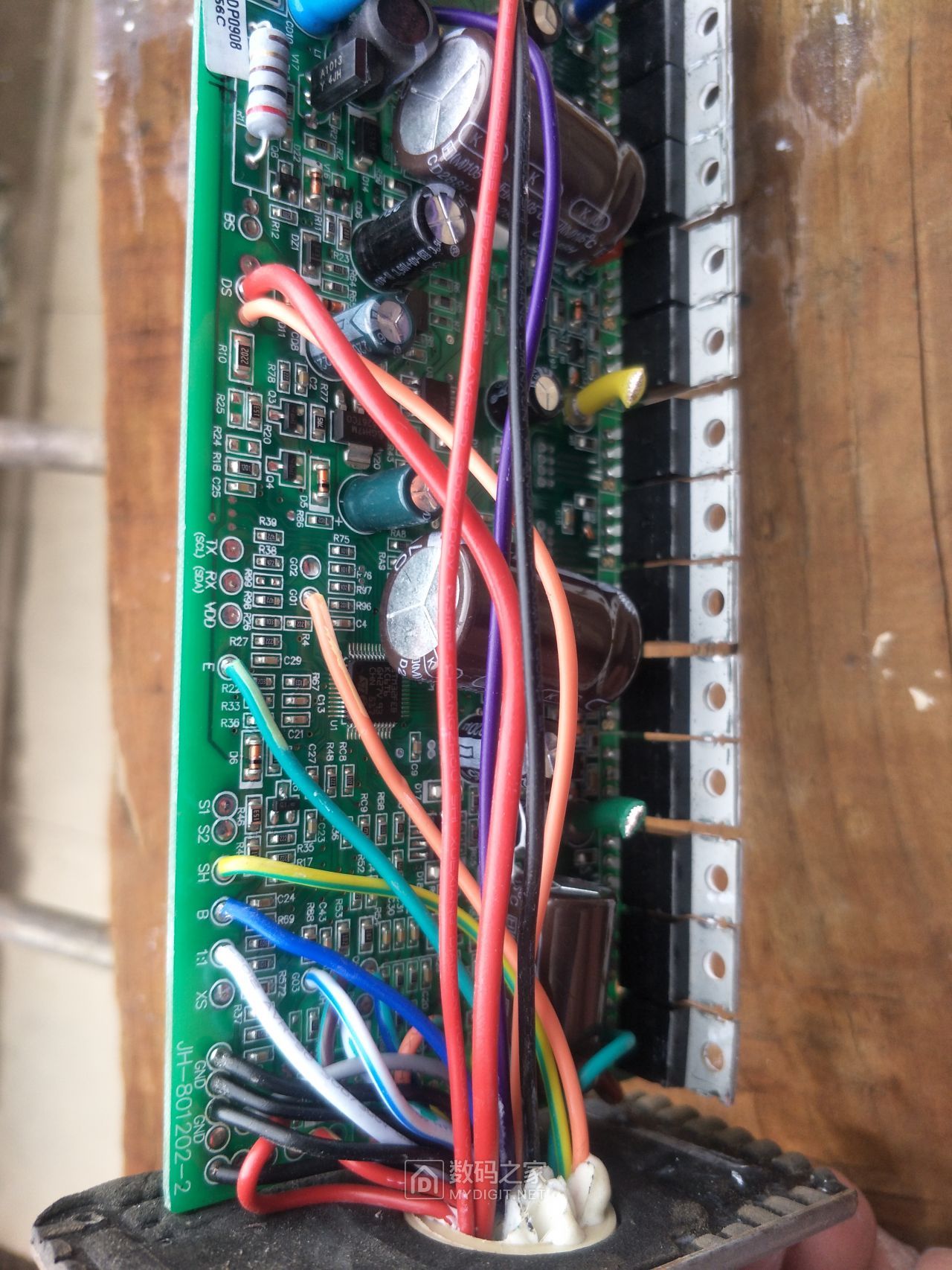

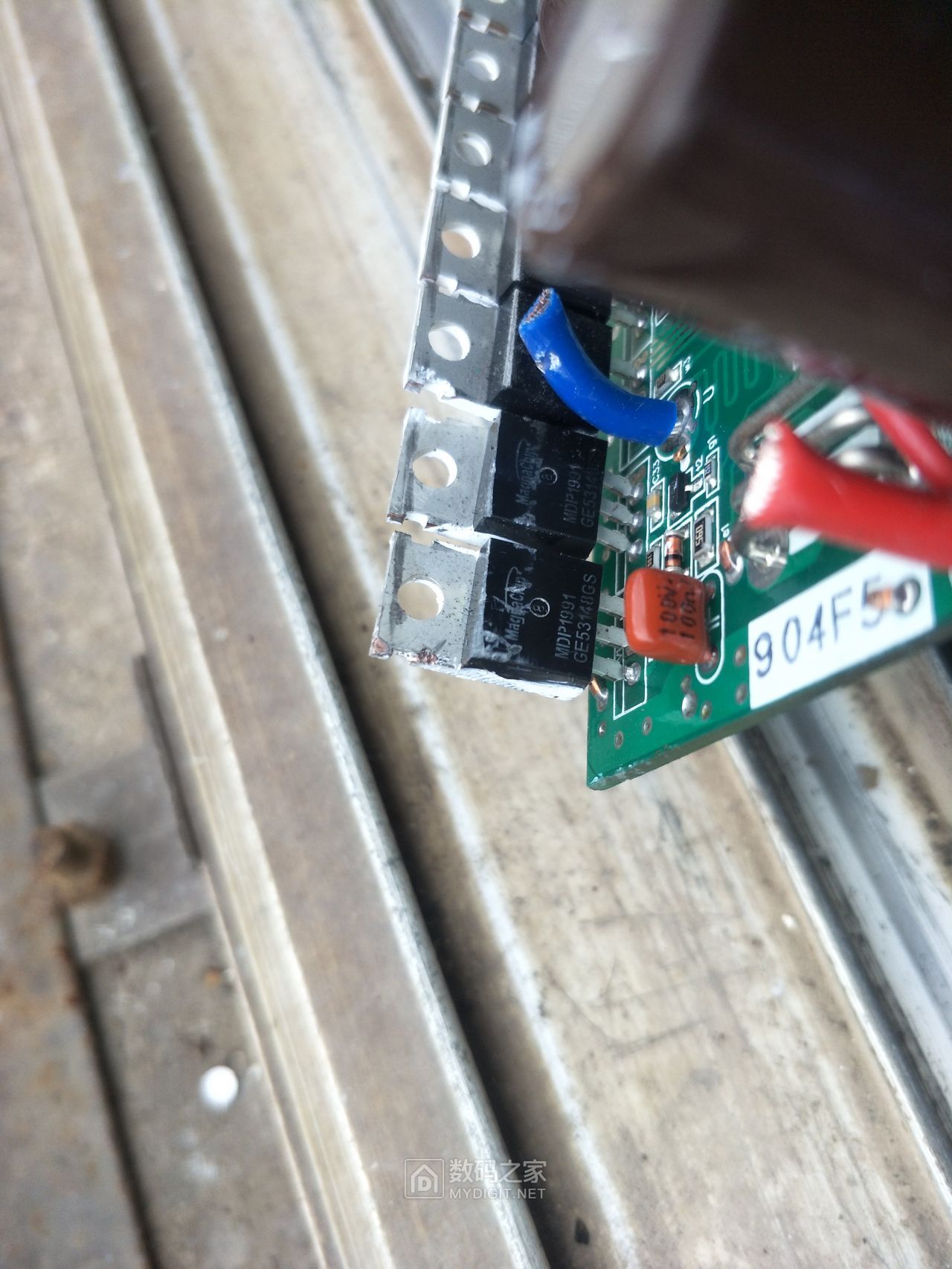

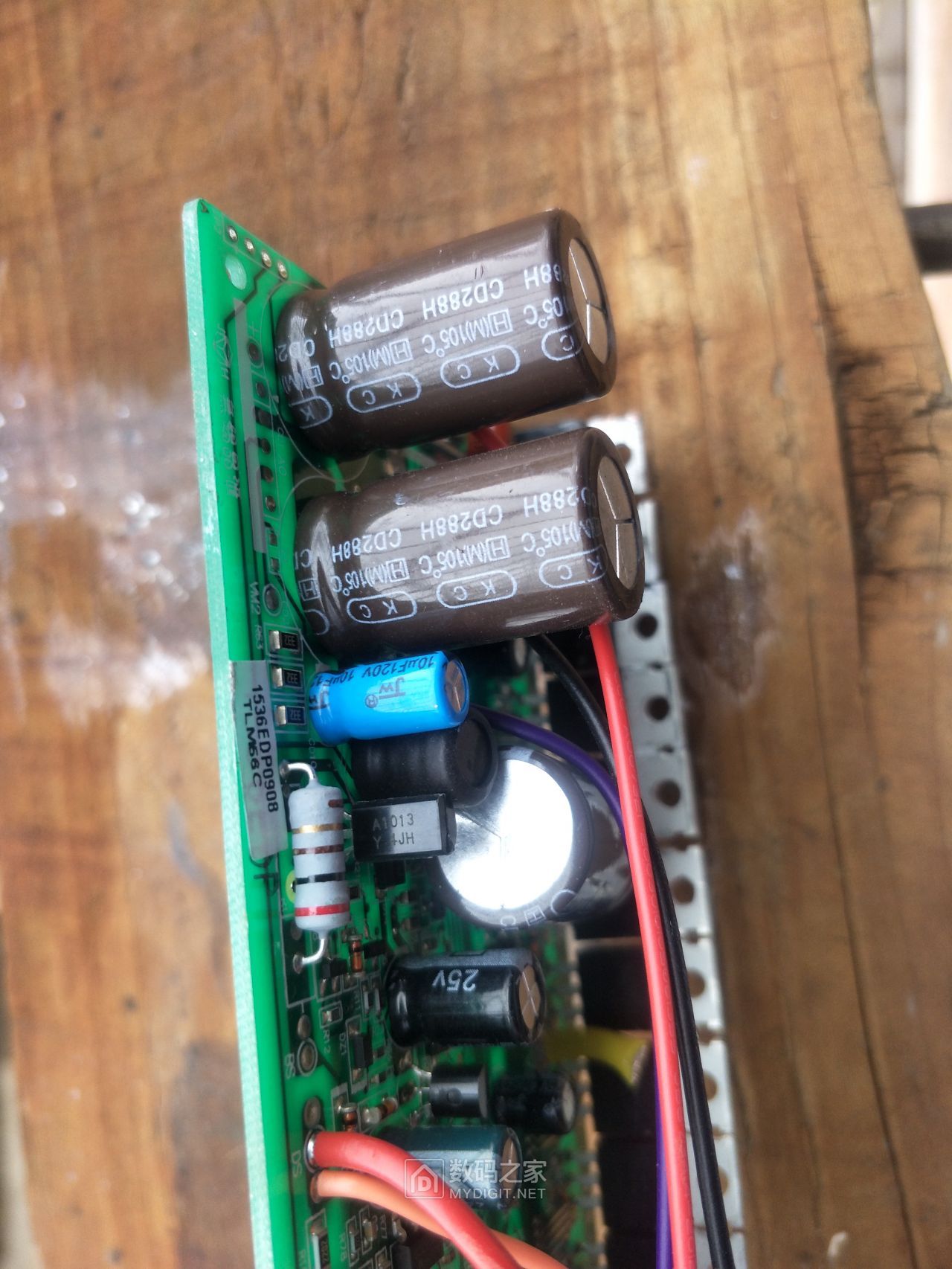

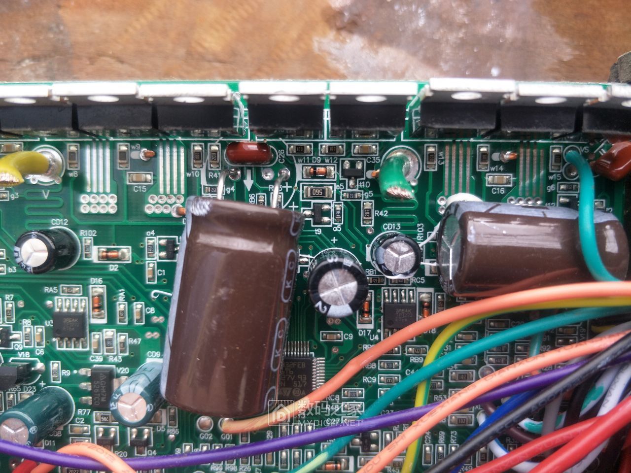

立马电动车矢量控制器(无锡晶汇生产)采用CPU型号为STM32FEBKC6T6、两片轨到轨运放TP1272、15个MDP1991功率管(每上桥臂2个MOS管、下桥臂3个MOS管)。立马电动车矢量控制器(无锡晶汇生产),通过采集三相下桥臂MOS管的管压降,经过轨到轨运放TP1272处理后输入到单片机AD端口来获取相线电流。参考:《南京元朗产绿佳智能型正弦波电动车控制器相电流采样原理图》           基于MOSFET内阻的电流采样及相电流重构方法
