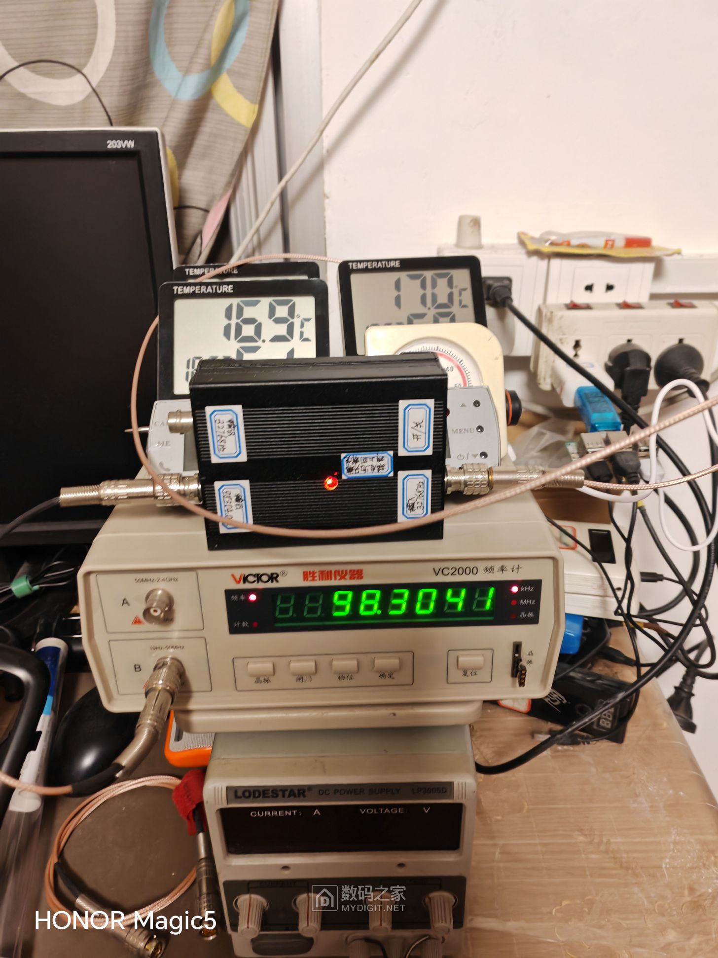

       N年前我仿制的校验测32768Hz时钟信号感应器,只要将测量感应探针靠近被测量的石英晶体振荡器1至2公分远即可精确测量石英钟和手表的频率等避免了因接触线路造成干扰误差,电路选自矿石收音机论坛的“自制32768Hz时钟信号感应器”,这个电路简单易制。
       32768Hz(32.768KHz)根据简单的胜利VC2000频率计闸门采样最大10秒计算即只能测量误差0.1Hz分辨率,当然有精度能测量误差0.001Hz分辨率的频率计精度将会提高百倍年误差可除石英晶体温漂移外能高达1秒左右不是问题,根据采用三倍率测量为98304.0Hz(98.3040KHz)的最大分辨率实为0.033Hz,当98304.0Hz尾数误差为±1位数时即可测量为:
日误差最大约为0.033Hz*3600秒*24小时=0.08701171875秒
月误差约为0.08701171875秒*30天=2.6103515625秒
年误差约为0.08701171875秒*365日=31.75927734375秒
换算下来尾数为最大1位±1位数误差即:日误差为0.08701171875秒*2=0.17秒,月误差为05.22秒,年差为063.52秒(1分03.52秒)
换算下来尾数为最大2位±1位数误差即:日误差为0.08701171875秒*3=0.26秒,月误差为07.83秒,年差为095.27秒(1分35.27秒)
换算下来尾数为最大3位±1位数误差即:日误差为0.08701171875秒*4=0.35秒,月误差为10.44秒,年差为127.04秒(2分07.04秒)

发表于 2025-1-5 19:18:46 | 显示全部楼层
我根据你的帖子,追到这张图,想问下楼主1倍频3倍频共存,两个BNC插头
请问1倍频从哪里引出来的?你又补充电路了吧?
 楼主| 发表于 2025-1-5 19:30:13 | 显示全部楼层
请问1倍频从哪里引出来的?你 ...
对!这是一老师的作品我俢改了部分,一倍频在图上标32768处呀
发表于 2025-1-5 19:47:53 | 显示全部楼层
C4 C7 连接处?
发表于 2025-1-5 20:37:32 来自手机浏览器 | 显示全部楼层
能出成品就好了
 楼主| 发表于 2025-1-5 21:25:16 | 显示全部楼层
是的,把s8050更换为9018、C945这类超高频管后增益提高了,如感兴趣可以自制一个你定有不少收获欢迎你来交流
