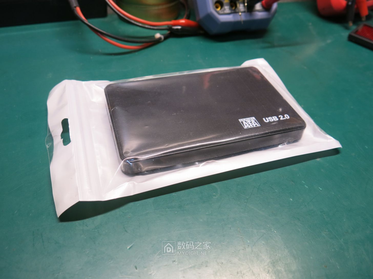

包装很简单,外面套个泡泡纸袋就寄过来了
不算是三无产品

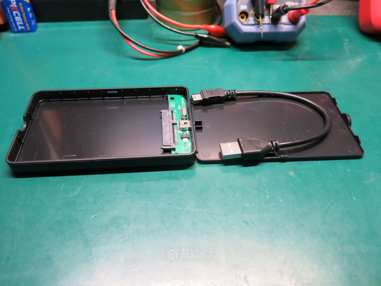

塑料的壳子,支持SATA硬盘
Mini-USB的接口
刚收到盒子的时候还合计,卖家咋没给带数据线呢,打开之后发现线藏在盒子里面

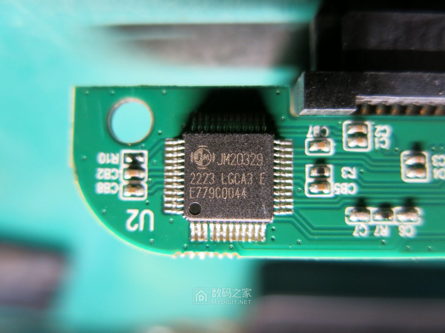

12M的晶振和1117 LDO
主控是智微的JM20329-E
20329的版本目前常见的有C、D、E三个版本,综合网络上的信息:C版可以开JMF,D版可以开JMF和SF,E版改造后除了可以开JMF和SF,据说还可以开SM、ASolid和PS3111,供大家参考。
20329-E只要加一根飞线即可解决E版的问题,将主控的第28脚(GPIO2)接地,强制主控先连接USB再Check SATA,这样就能正常识别硬盘了。图中从下往上数第4脚就是GPIO2,然后连接SATA接口的GND脚即可(借用之前改造的图片)。
