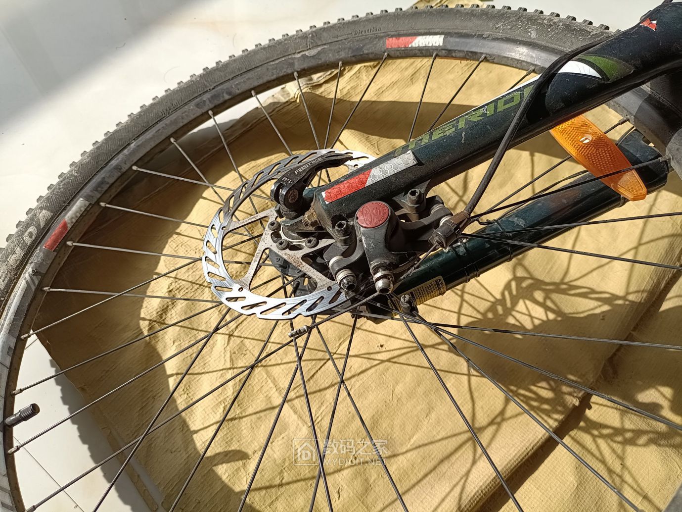

今天是灰色的一天!大早起小区喇叭就喊让做核酸,这次是突然袭击,没有任何事前通知,突然就全员核酸,交通管制,管制就管制吧,想在小区社区医院或药店给老妈买点活血止痛膏,没想到不让他们开门,这一圈转下来时间也差不多了,管制也该结束了,那就上班吧,那曾想,还没出小区门,一刹车右刹咯噔一下,前轮好像卡住一样,行走费力了,检查发现刹车器不回了,应该又是回力簧折断了。那就修吧,还好有备件(车店老板给了一个别人换下来的,车店给人修可不像咱们自己,哪坏修哪,老板直接前后换一对,所以,就留下一只给我了)就这也弄了1小时左右。换好也11点多了,抓紧骑上单车去政府机关吃饭去。眼看就到政府大门了,一个经常在一起吃饭的朋友告诉我,不让去了,大门封了,唉!政府大院出一例阳性,刚刚封住大门,不出不进。唉!!可怜了那么多包子呀。政府机关吃不成了,那就联系老婆商量吃饭的事吧,结果你猜怎么着,没带手机!车子弄好一高兴就推车下楼了。这年头没手机可是寸步难行呀,路上拐到单位门岗给老婆打了手机,被告之在单位吃饭,这下完了,吃饭没着落了,街上饭店也吃不成呀,一是不能刷码,二是无法结帐。乖乖回家自己做吧。今天阳光明媚,阳光格外的好,我心情却是灰蒙蒙的,灰色一片啊。

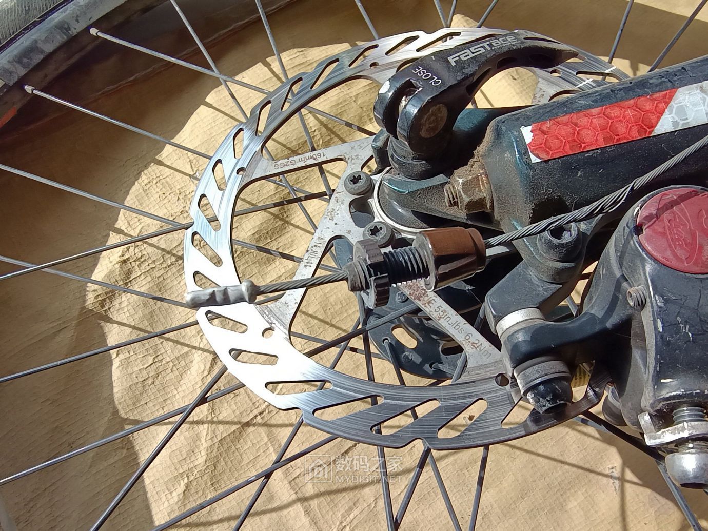

还按以前的老办法,从这里取下
这样的好处就是可以保留线帽完好
取下刹车器,好像不用卸下支架,但是已经卸下了,这样也好,比不卸下好干活
记好顺序,排列是有讲究的,乱了不好调整刹车了

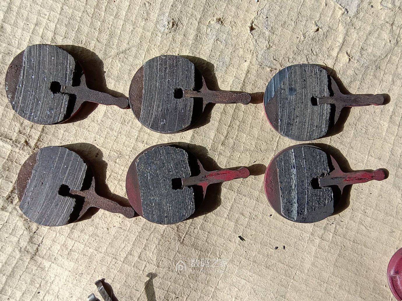

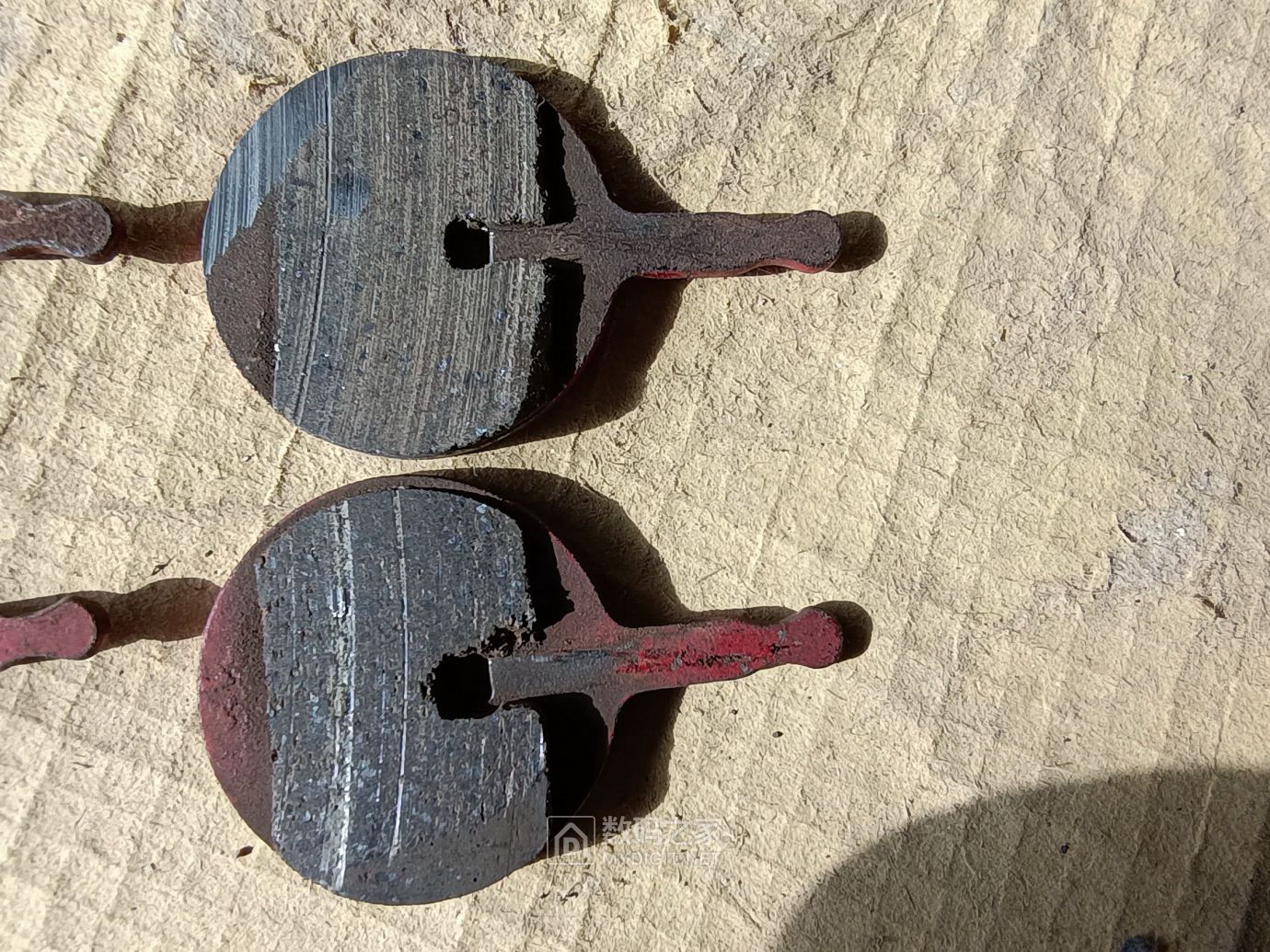

把备用的拿出来,看看来令片
备用的这个来令片还行,不新不旧,还能用一阵
这回力簧坏的是时候,这个来令片已经磨损到家了,要不是回力簧出问题,可能就会出现磨碟片的问题了,那可是对碟片损伤太大了。还好回力簧算是给预警了。
这边还挺厚,留着备用吧
再看一下原来备用的这对来令片,厚度还不错
另一边也很好

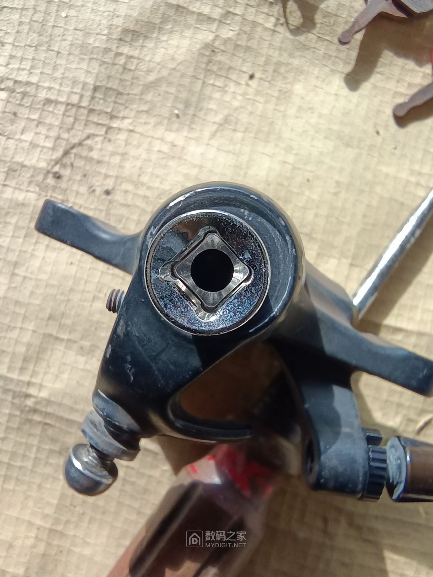

这里上次留下的,主要是找专用工具
梅花的,好多瓣
这边是方柱导杆孔
找方柱导杆麻烦,就用改锥代替

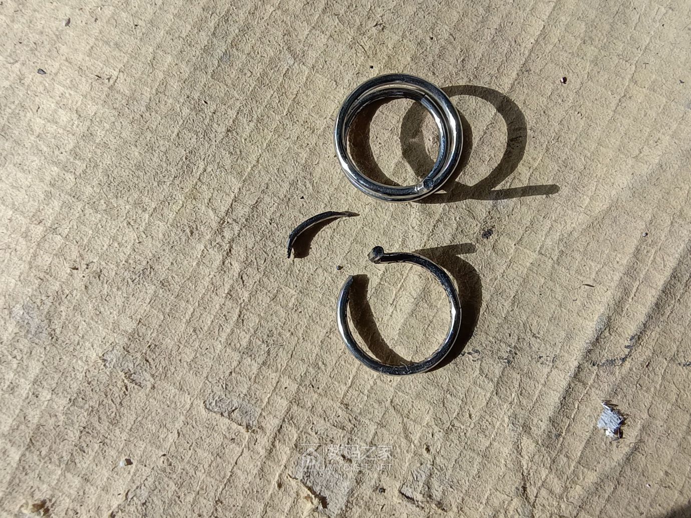

专用工具很快卸下了回力簧。断得干脆,一下子3截
以前备用的和换下的都亮亮相
这两片不行了,一会得扔
虽然这些坏了,但它们是功臣,是出了大力的功臣,一会好好安葬它们
