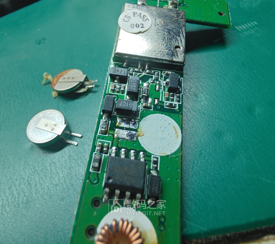

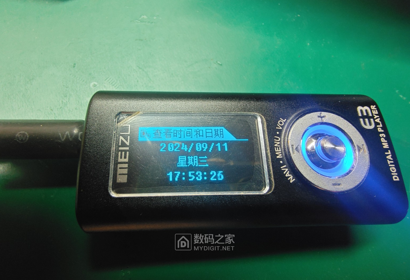

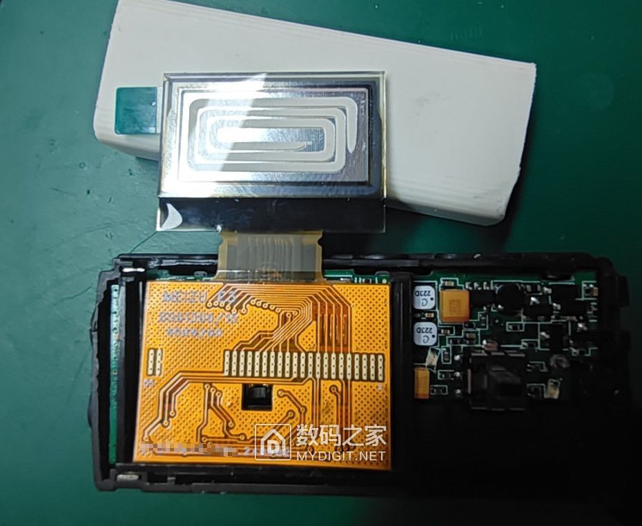

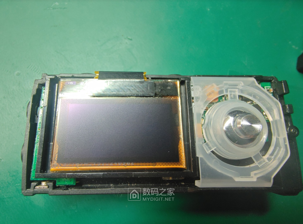

魅族E3这款MP3是青春的回忆,音质没得说,操作也很人性化,虽然保存的挺好,但架不住OLED天生的特性,寿命就那么长,一直有个愿望,能把它复活,首先感谢skip005 等论坛大神提供的思路,个人非常佩服老一辈电子爱好者的精神,能够大胆尝试,分享经验,在论坛大神们的思路下,经过几次尝试,初步完成了容易改装的屏幕套件,目前正在测试,有进展在本贴直播,有可能翻车,如果翻车就当给大家提供一个借鉴了。
预期目标如下:

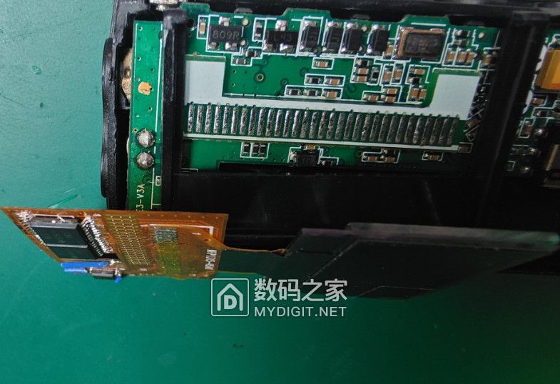

1、拆卸要简单,由于拆卸主板有很大概率会将锁定键弄坏,尽量只拆卸上盖就能完成。
2、屏幕要好买,量大,而且方便更换,亮度要够,而且亮度调节功能要正常。
3、套件对正定位方便,焊接要简单。
根据以上目标,选择了以下方案:

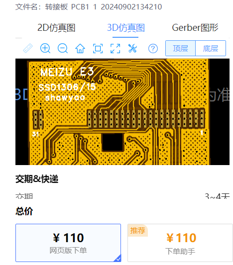

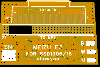

1、空间:由于屏幕区域的空间狭小,转接板使用FPC柔性PCB制作,器件使用TSSOP封装,原有屏幕支架尽量保留,以保证定位精度和稳定性。
2、功耗:逻辑器件使用MP3逻辑3.3V供电,功耗越低越好。
3、屏幕:目前0.96寸的屏幕大部分主控为SSD1303和SSD1306,接口为FPC软排30pin,颜色有蓝色、白色、黄蓝双色选择,而且价格便宜好买,就算老化了,直接换新的就可以了,就按照这两种屏幕进行适配。

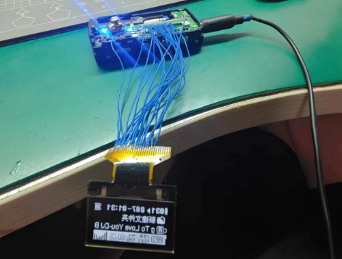

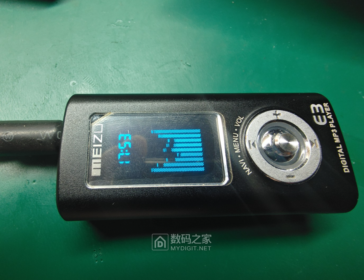

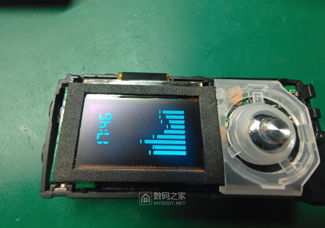

1、根据skip005 原帖评论中的飞线图,屏幕飞线测试有显示,但发现屏幕亮度有点弱,对比发现,厂家屏幕有经济型(亮度50cd/m^2)和性能型(亮度105cd/m^2),更换屏幕型号亮度提升很多,价格稍贵一点。

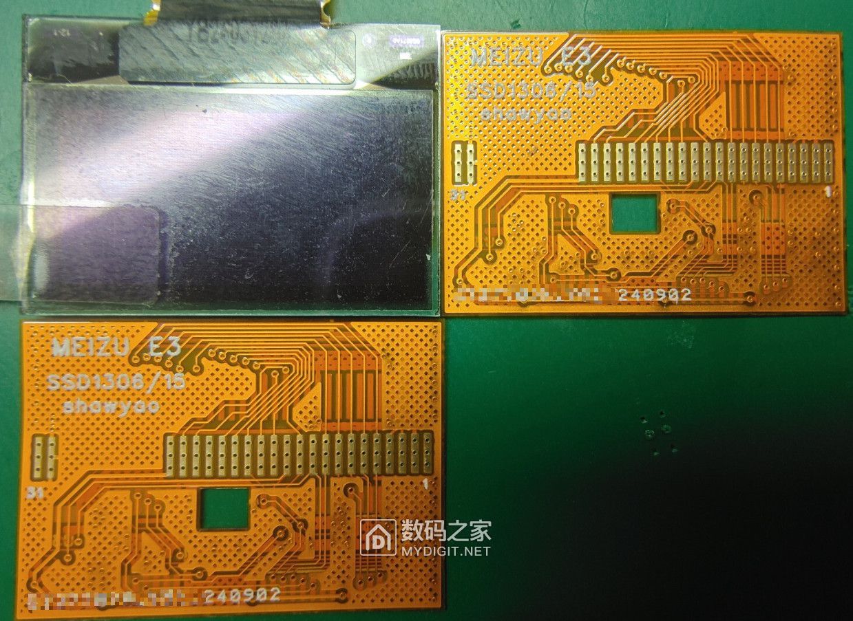

2、第一次打样完成,由于量少,单价还是挺贵的。
3、FPC软排线到货
安装示意图
4、器件未到齐,但发现问题,

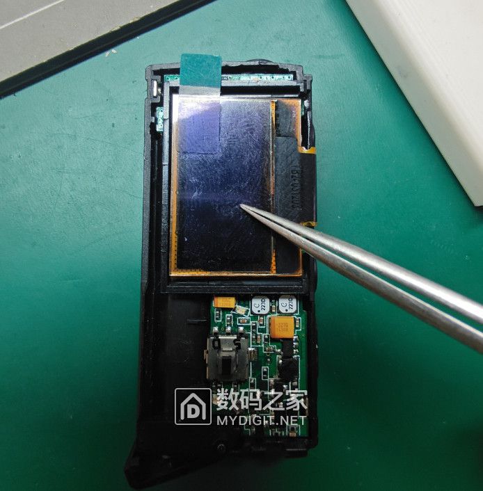

1)屏幕排线在转接板反面,未来更换屏幕不方便,
2)和MP3的结构接口对齐不太容易,
3)器件还是太厚,安装有可能干涉。
于是改进第二版,1、将屏幕焊盘设置在上层,2、增加MP3焊盘开窗,方便对正。
针对器件的厚度,准备使用激光雕刻芯片封装减薄,保证能安装进去。
提前声明,由于本人工作很忙,所有设计过程都是在业余时间,也就是晚上完成的,精力有限,无法承接改装业务,以上投入尝试纯属个人兴趣,也没指望能有收益,由于器件均为立创商城购买(部分型号需要海外订货周期较长),屏幕也为大厂的高亮度型号(Newvision(新智景)A系列),价格稍贵,如果需求量大,有可能考虑做一批套件,FPC打样和数量关系很大,少量的话预期价格不会便宜(预期价格不低于50元左右),估计不会太多人接受,以上纯属娱乐。
