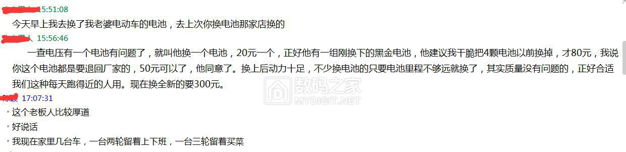

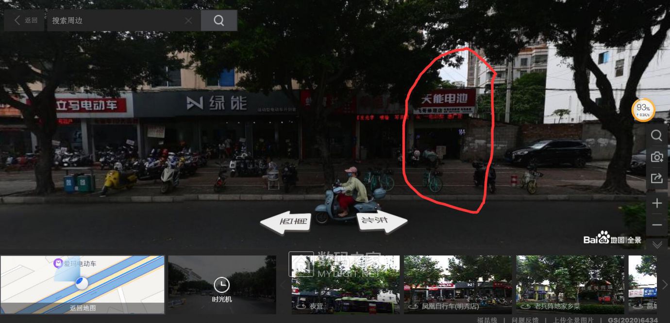

    在两年多前,我给老婆买了部用铅酸电池的电单车,用了两年多,电池不够力了,三天要充电一次,昨天经过以前换过一次电池的老店,问老板现在换48V20安的电池要多少钱,老板说300元,我说怎么那么贵的,原来看广告60V20安的才290,老板说现在电池涨价了,我又说现在电池不够力了,明天我拿车过来,我给检查一下哪个电池电力不够坏了,给我换一个二手电池,能用多几个月也好,老板说也可以20元一颗,反正这些电池都是返厂回收的,厂家回收价格都一样,给我哪个都无所谓。我回家路上又问了另一家修电单车的店,问换电池多少钱,老板报价400元,我马上走人,还是前面这家靠谱点。今天早上,我骑着老婆的车过来换调查,老板把我电池拆出来,量了电压,有一个电压最低,就是这颗电池亏电才影响所有电池的,决定换掉它,当时他正好有3套这两天换下的旧电池,有一组天能黑金电池5颗60V的,他说这组电池质量不错,肯定比我的好多了,现在年轻仔电池稍微不够力里程不够远过了保修期就换新的,不会像我们这样用到完全坏了为止。他建议我4个一起换掉比较好,我问他多少钱,他说一颗20,4颗电池就是80元,我说这些电池你都是送回厂家回收的,价格都一样,一起50元得了,老板就同意了,换上开回去感觉大不相同。原来充满电时候,一加速电量马上降下来,这个加速电量指示灯一点不闪,说明电池状态真是很好。50元能换一组黑金铅酸电池真是合算。这个老板做人非常厚道,以前我同事要换电池,我推荐她去他的店关顾过一次。电单车电池用过保修期,电量突然大幅减少,往往是其中一颗电池有问题,如果换掉那颗有问题的电池,一般再用几个月没有问题的,要分清也容易,只要测量一下电瓶电压高低,电压最低的就是坏电瓶。
