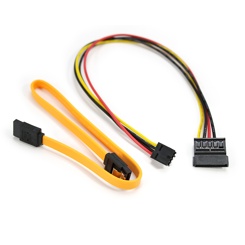

拆开开到有一个sata接口,想用来做黑裙接3.5的硬盘,请教硬盘电源怎么引出来?我看到SATA接口旁边有个 插座,上面写着JSATA_PWR1,这个是否是SATA的供电口?需要买什么转接线才能转成SATA的供电?

发表于 2019-12-14 21:48:00 | 显示全部楼层
找找看,有那种电源数据一体接头并且转成直角的那种STAT线。
现在最简单明了的办法,就是主板上电线,用万用表去量这四个针的电压,只要有12V和5V的输出就行了

发表于 2019-12-14 22:03:34 | 显示全部楼层
这不有硬盘的电源线吗?插上就行,而且插座旁边都标着参数呢~
图上那个线是sata口取电转软驱口的,和硬盘都是公,插不上去啊。另外和主板插座的定义也不一样,红线5v、黄线12v和主板上的定义是反的,
选用接法二的线 对应你的主板

 楼主| 发表于 2019-12-15 07:56:04 | 显示全部楼层
jyxz4 发表于 2019-12-14 23:49
图上那个线是sata口取电转软驱口的,和硬盘都是公,插不上去啊。另外和主板插座的定义也不一样,红线5v、黄 ...
太感谢了。
